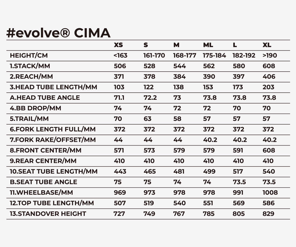

Thema Geometrie:
Fahre derzeit das Tantan FM639 in Größe 56 (Stats s. Bild). Lenkerbreite 420 und Vorbau 100mm. Spacer sind noch 2cm verbaut. Fühle mich wohl da drauf.
Bin 179cm groß, Innenbeinlänge 85,3cm.
Würdet ihr beim Evolve auch ML nehmen? Reach fast gleich, aber Stack knapp 2cm weniger. Bei Weightweenies gehen viele dazu über, Riserbars zu kaufen. Kennt hier was passendes fürs Evolve? Machen die Leute, weil sie höher kommen wollen, aber keinen Spacerturm fahren wollen oder?
Seatpost: Welchen Setback nehmen? Länge? Bin da wie man wohl bemerkt recht ahnungslos. -5° Offset bedeut Sattelkröpfung zeigt in Richtung Lenker?

Hebel und Umwerfer sind zu e1 schon ein riesen unterschied… kann man aber auch mit den rival parts ersetzen
