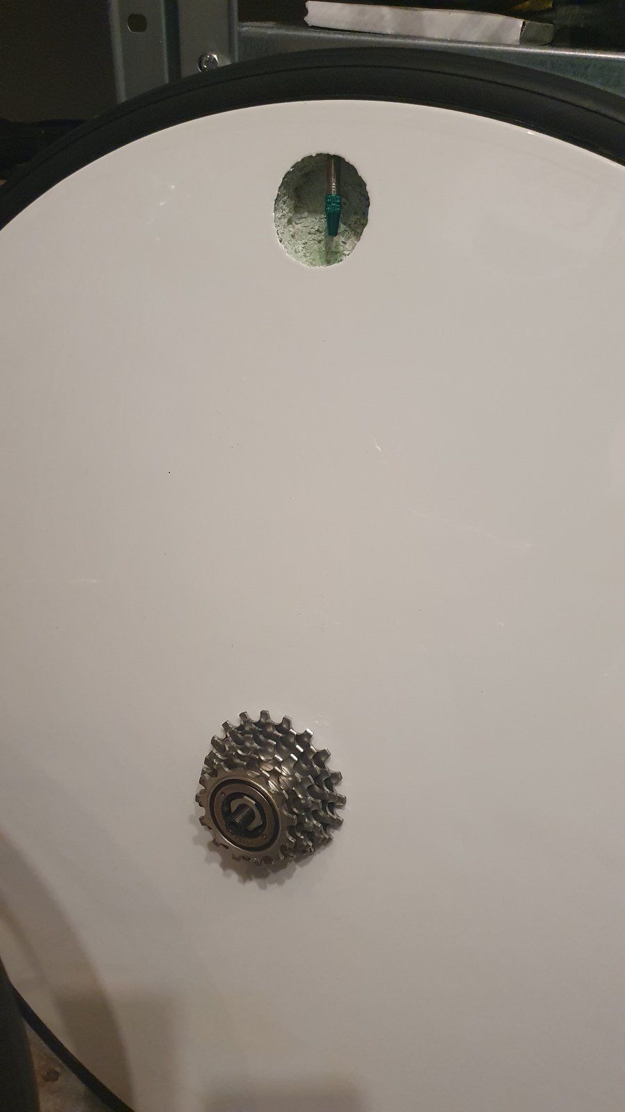

Bei einem Scheibenrad aus den Spät-80ern (Kunststoff, innen geschäumt) möchte ich das Schraubkranzl lösen.
Bei einem Speichenrad halte ich dazu das Laufrad am Umfang und löse den Kranz mit der Adapternuss und Ratsche.
Kann ich das bei diesem Scheibenrad auch so machen? Das kommt mir alles sehr filigran vor und ich möchte nichts zerstören.
LG Thomas

Beim geschäumten Kunststoffrad erscheint mir das nicht so fest
Ich glaube nicht das Nabe und Felge nur mit Schaum verbunden sind. Ich tippe auf ein Speichenrad das ausgeschäumt worden ist. Wie sollte man es zentrieren z.B.

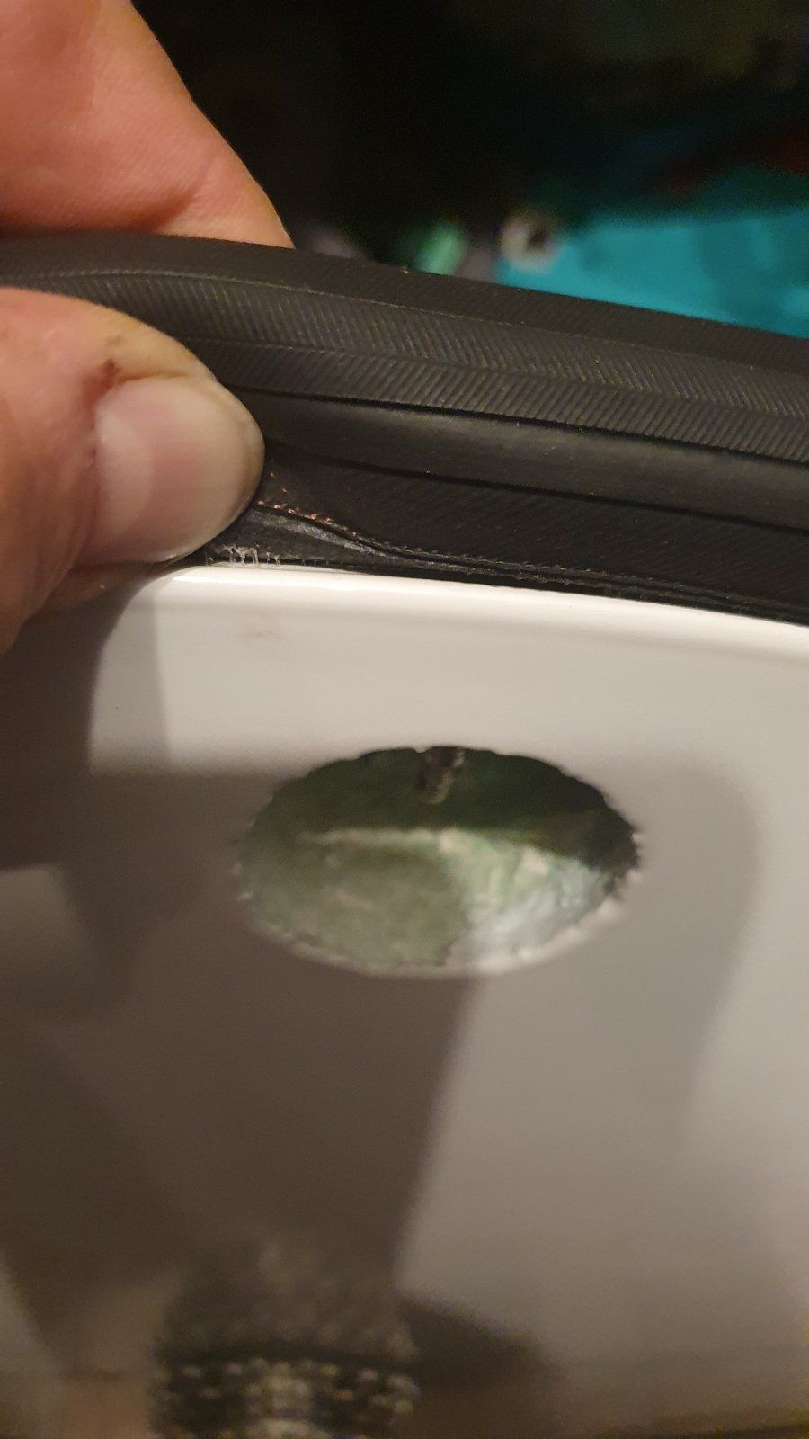

Wie sieht das Rad ohne Reifen aus?
Ansonsten wie @Flat Eric schreibt
Hallo, die Breite ist gleich wie bei der normalen Felge 21mm. Hab die Luft abgelassen und die Verklebung des Reifens etwas gelöst ...... das ist durchgängig Kunststoff. LG Thomas

Das Scheibenrad ist von Puch aus den 80ern. Verschraubungen ebenso wie Speichen nicht erkennbar. LG Thomas
Hallo, nein. Auf der ganzen Scheibe sind nur die Puch Aufdrucke.

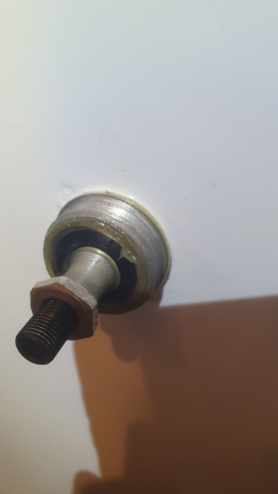

Habe das Kranzl jetzt abgeschraubt, keine Beschädigungen. Aber der innere Aufbau wäre dennoch interessant.
LG Thomas
