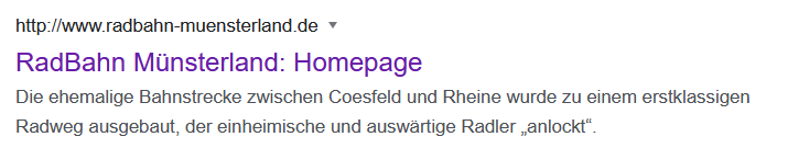

Radbahn ist leider nicht vorhanden in der Nähe, aber hervorragend asphaltierte Landwirtschaftswege, die ungestört über die 1km Teststrecke mit Beschleunigungs und Verzögerungsbereichen verfügen.

Da bin ich letzten Mittwoch her gefahren. Der Asphalt außerhalb des Bereiches Coesfeld ist top, oftmals auch windgeschützt durch beidseitige Baumreihen und sicherlich auch oftmals 5km ohne irgendwelche Kreuzungen oder Übergänge.
Allerdings etwas langweilig, weil insgesamt fast 50km in dem Stil. Als Teststrecke sicherlich hervorragend geeignet.
