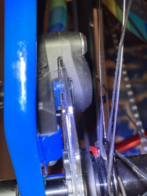

Hallo zusammen - ich benötige wieder mal Hilfe...
an meinem Inflite habe ich den neuen LR-Satz mit 40Nm angezogenen Galfer-Scheiben eingesetzt. Auch neue Galfer-Beläge eingesetzt. Nun dreht sich weder das Vorder- noch das Hinterrad frei. Schleifgeräusche sind zu hören und die Beläge sitzen recht eng. Die Kolben standen plan mit dem Bremssattel; ich konnte die Kolben quasi nicht weiter rein drücken.
Muss ich nun die Bremsen erst Einbremsen damit sich die Beläge etwas Abnutzen? Oder gibt es noch einen Trick?

Die Scheibe ist dicker und die Beläge minimal dicker so ist halt kein Patz mehr im Sattel. Was du jetzt nur mach kannst das du die Beläge etwas auf einer flachen Unterlage auf einem Schleifpapier etwas abschleifst. Oder aber du ignorierst das leichte schleifen und bremst die einfach bei der ersten Tour richtig ein.
Würde ich einfahren...wird sich nach einigen KM erledigen. Bergab wirds noch schneller schleiffrei 😁

Ist der Bremssattel ausgerichtet auf die neue Scheibe? Das kann notwendig werden. Nichts ist ohne Toleranzen. Die neue Scheibe zu alten etwas versetzt sein. Danach mal ein paar Vollbremsungen zum Einbremsen.
Ich hätte einfach die Originateile von Shimano genommen. Ist stressfrei und funktioniert. Wenn Scheibe und Beläge von Galfer tatsächlich zu dick sind, kannst nix machen.
Die Bremse würde ich auf jeden Fall noch vor der ersten Fahrt neu zentrieren. Da darf nix schleifen.
Watte auch mal machen kannst. Bei einer frischen Bremsanlage, die "trocken" montiert und befüllt wurde, die Flanken der Kolben mit Hilfe eines Wattestäbchens leicht mit Bremsflüssigkeit benetzen und abwechselnd (vorsichtig) rein- und rausdrücken. Vorsichtig bedeutet, bei ausgebauten Rädern (damit die Bremsscheibe nicht versaut wird) sowie nicht allzu brutal pumpen, damit Dir der Kolben nicht rausfällt, was ne ziemliche Sauerei ist.
