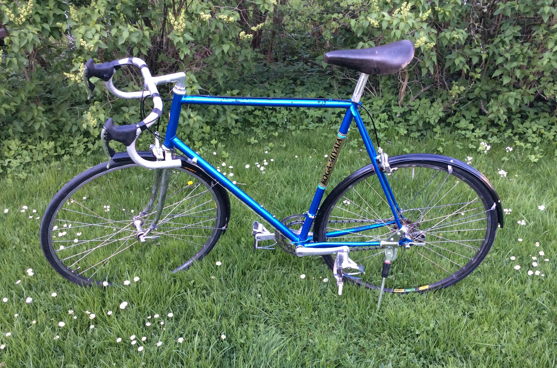

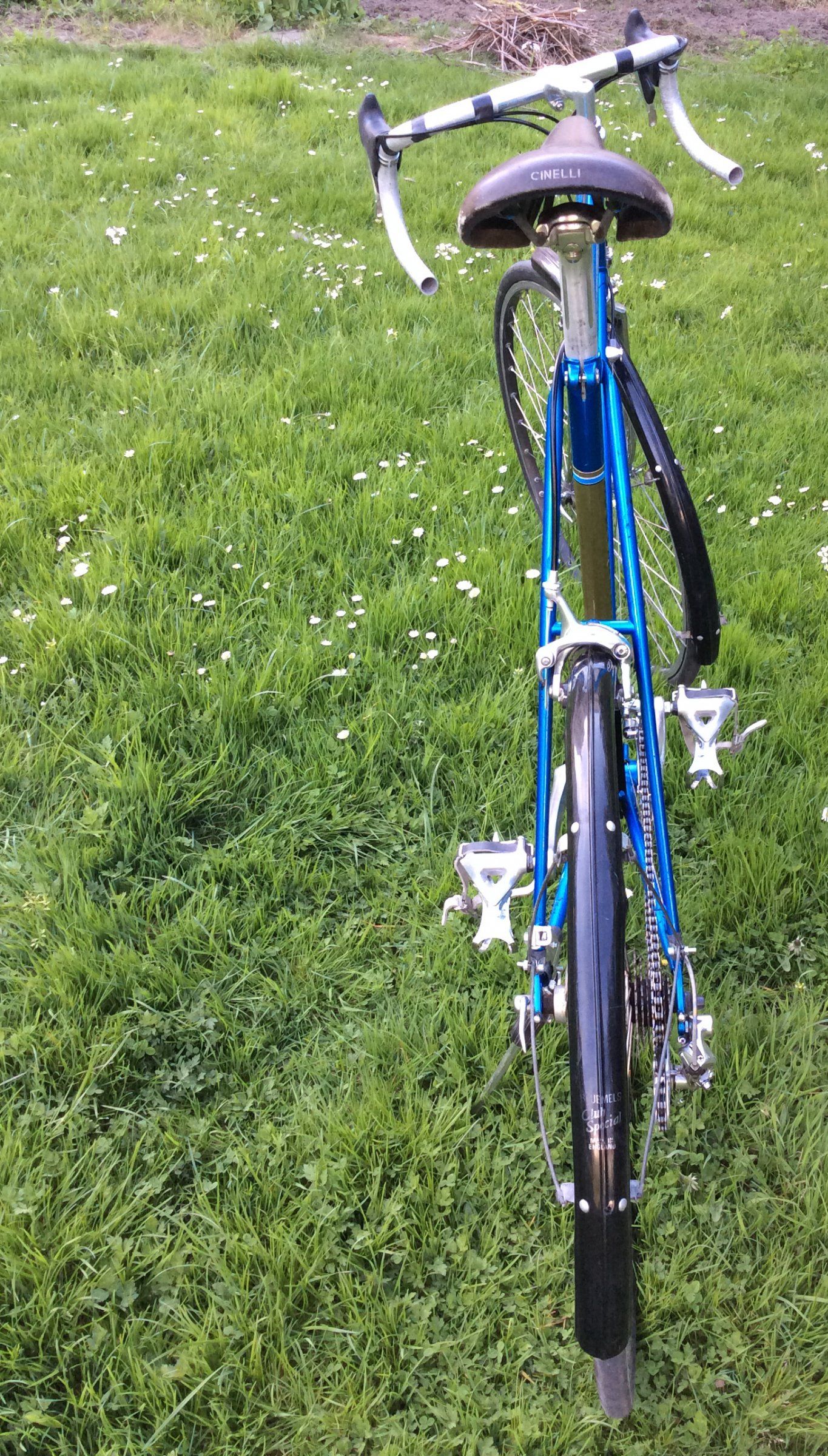

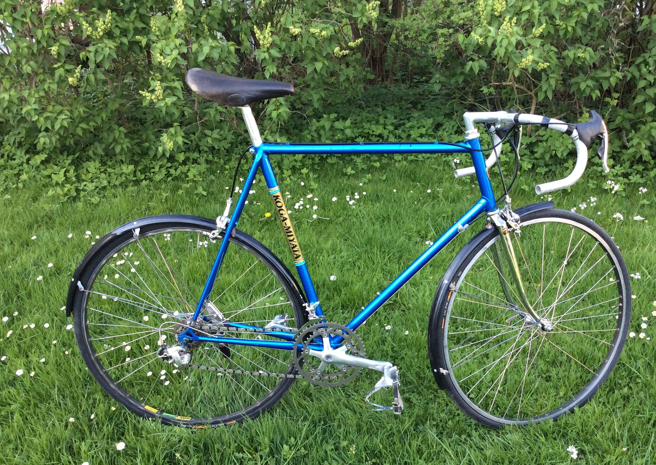

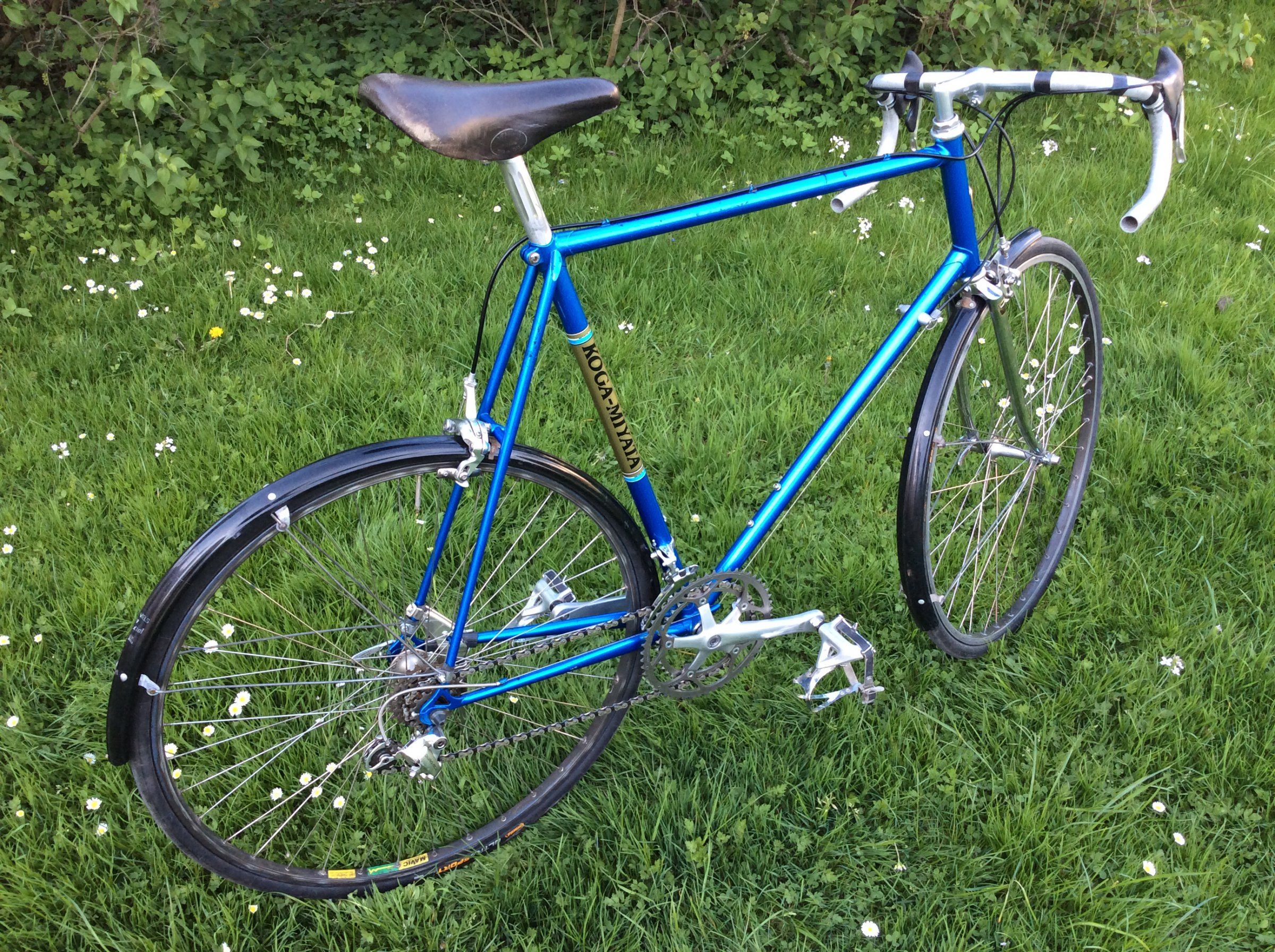

Hat etwas gedauert mit den Fotos 😉
Hier nun ein paar. Prototypisch fertig; ich muß noch ein paar Kinderkrankheiten ausmerzen und das LB wickeln.

Mach mal, wird gut!
Fährt sich auf jeden Fall gut. :daumen:

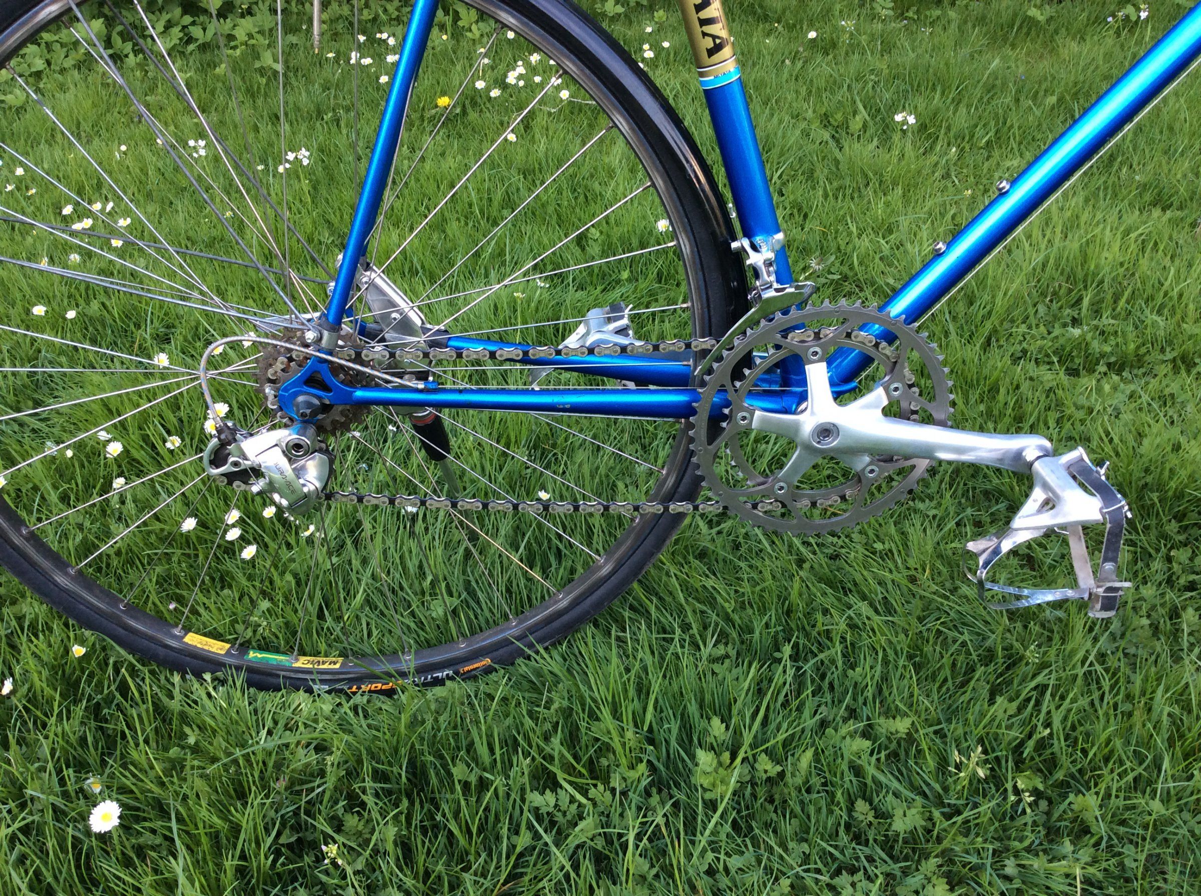

Sag mal Lars,
Du erzählst mir ständig der Schaltzug hinten von meinem Titan Crosser wäre zu lang. Aber wat bitte ist mit deinem Schaltzug hinten passiert? Der streckt sich ja fast :D
Sag mal Lars,
Der gehört so, das ist eine normierte 25 cm Spirale 😉
Wo Du‘s sagst, das könnte evtl. doch kürzer, ggf. ersetze ich das mal durch eine normale Plastikhülle. 🙂 Die Kette könnte evtl. auch noch kürzer.
