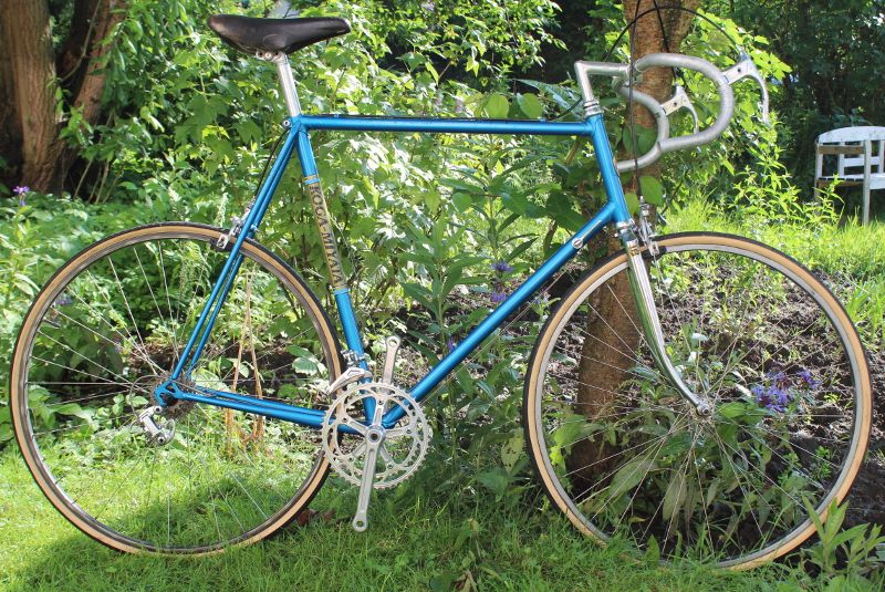

Im Februar habe ich mich mit @Tichy kurz darüber unterhalten, wie ungern wir Räder oder Rahmen verkaufen. Dabei fiel mir der Miyata Rahmen wieder ein, den ich mal mit DA EX aufgebaut habe, aber dann eigentlich nicht mehr gefahren bin. Zu langweilig, zu viele, hübschere, Räder mit fast identischem Aufbau im Keller.
Hier ein Bild während der Entstehungszeit:
Der Rahmen ist hübsch und von der Farbgebung ähnlich meines Pro-Luxe; er ist jedoch weniger aufwendig gestaltet: Keine Kronen in den Muffen, keine hübschen Sattelstrebenanlegungen etc. Vermutlich handelt es sich um einen Miyata Rahmen, evtl. um ein Pro-Miyata.

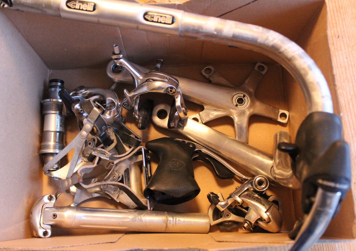

Wie @rberns kürzlich treffend feststellte, bringt ein toll ausgestattetes Rad nix, wenn es nur ein trauriges Dasein im Keller fristet. Um es weniger beliebig zu den anderen Rädern zu machen, soll es etwas moderner und nicht periodengerecht aufgebaut werden. Eine Alternative zu meinem Gent's-Touring Alltagsrad.
Ein paar Teile habe ich bereits gesammelt:
Ein lustiger Mischmasch: Kurbel und Bremsen Dura Ace 7700, Sattelstütze DA EX, Schaltwerk und Innenlager Ultegra, Hebel Mirage. 600er Pedalen; der Umwerfer, ein 7400er, ist auf dem Weg. Ein Steuersatz fehlt mir noch. Beim Vorbau bin ich mir noch nicht sicher. Ich dachte, ich hätte noch einen silbernen, aber bisher habe ich nur schwarze gefunden.

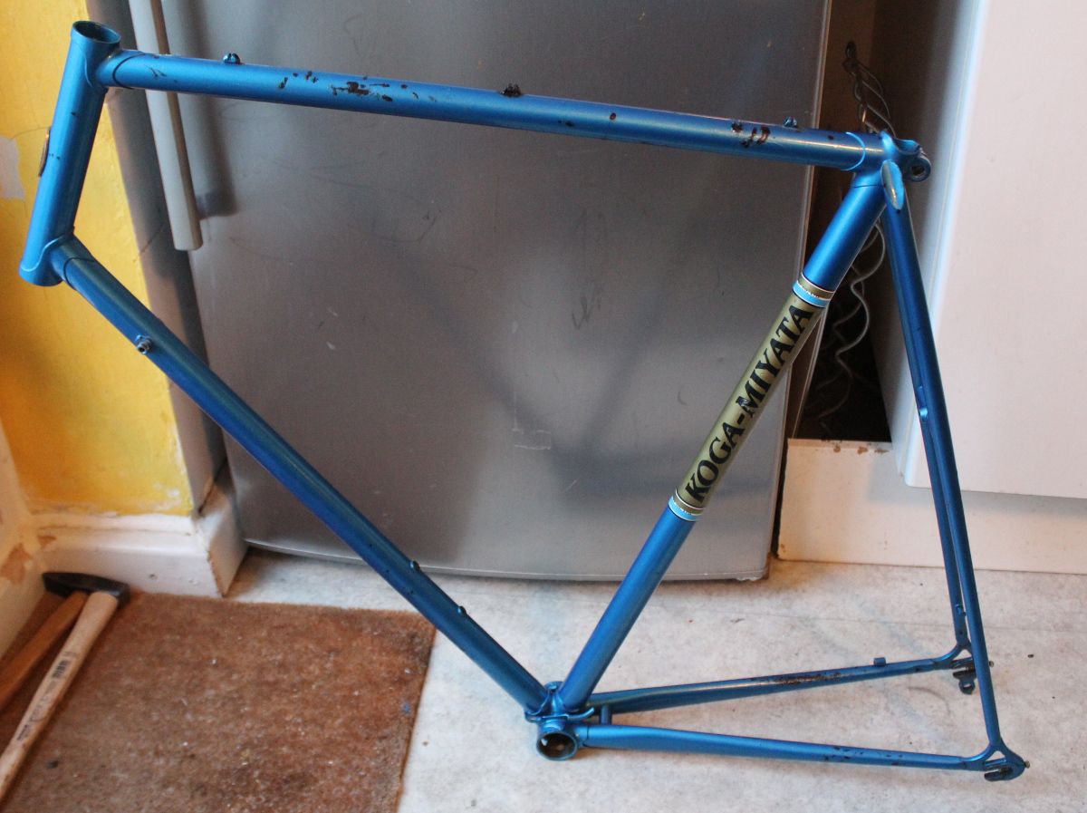

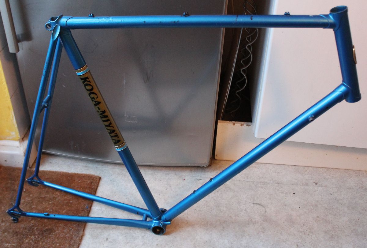

Hier nochmals der nackige Rahmen
Auf der linken Seite hat das OR "etwas" gelitten
Leider kommt das Blau auf den Bildern nicht so gut herüber, es hat in der Realität mehr Tiefe.
Von den Rahmendetails kommt er einem 80er Gentsluxe-S recht nahe. Die Gewichte sind ähnlich. Der Rahmen von @Tichy wiegt 2491 g, die Gabel 925 g. Dieser Rahmen wiegt 2520 g (mit den schweren Schräubchen in den Ausfallenden) und die Gabel 920 g.
Da der Rahmen wohl als "echter" Renner ohne Ösen für Schutzbleche angelegt ist, werde ich um eine Bastellösung für die Schutzbleche (Schellen) nicht herumkommen.
Ein lustiger Mischmasch: Kurbel und Bremsen Dura Ace 7700, Sattelstütze DA EX, Schaltwerk und Innenlager Ultegra, Hebel Mirage. 600er Pedalen; der Umwerfer ein 7400er ist auf dem Weg. Ein Steuersatz fehlt mir noch. Beim Vorbau bin ich mir noch nicht sicher. Ich dachte, ich hätte noch einen silbernen, aber bisher habe ich nur schwarze gefunden.

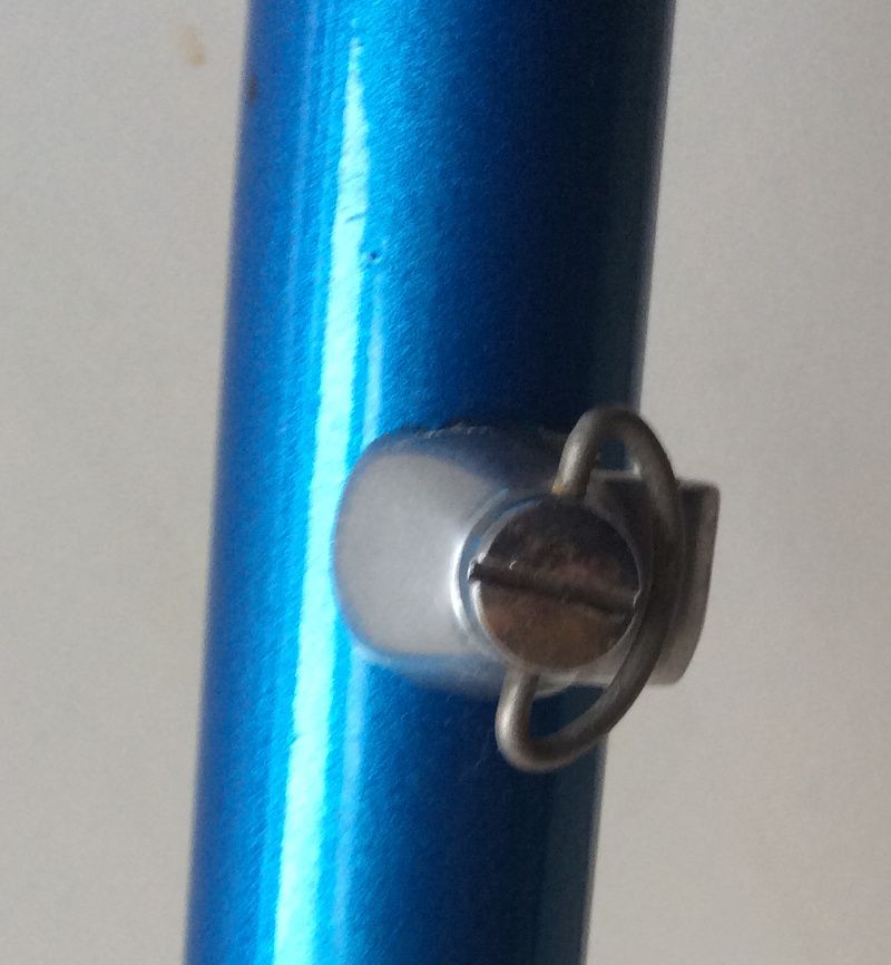

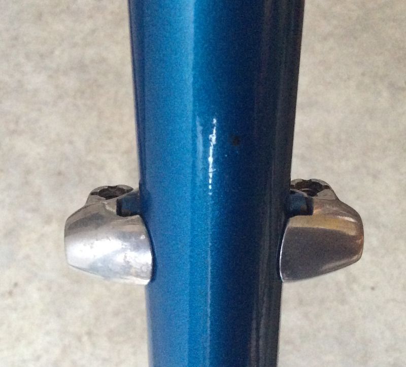

Wie bereits im Anlötsockelkunde-Thread angerissen, habe ich mir über die letzten Tage Gegenhalter für die japanischen Sockel zurechtgeschnitzt.
Inzwischen sitzen diese recht gut am Rahmen.
Die Frage "Wie befestigen?" ist noch ungeklärt; es ist ein M 4,5 Gewinde, das ich eigentlich erhalten möchte.

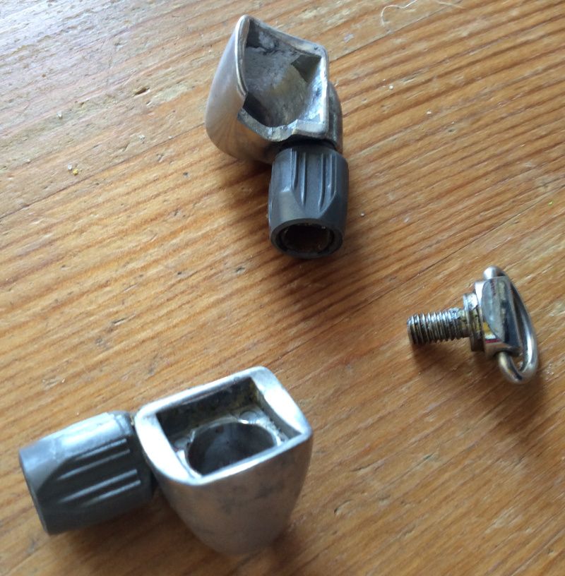

Da passen die Schrauben von alten Arabesque Hebeln. 😉
Den Knebel der Schrauben kannst Du ja nach der Montage abmachen. Die sind ja nur gesteckt. 🙂
In der Tat. 🙂 Ich meinte auch, daß die Arabesque-Schrauben den Kragen von den DA-Schrauben nicht haben. Und siehe da (die sind nun von 500er Hebeln, aber die Arabesque sind identisch):
Jetzt nur noch vorsichtig mit einer ummantelten Zange den Knebel abziehen. Dann schaut das doch ganz brauchbar aus. 🙂
Beim Schraubendealer deines Vertrauens gibt es Linsenkopfschrauben für Inbus,
die sind recht unauffällig und sehen in Chrom auch gut aus.
Das Problem ist tatsächlich das Gewinde M 4,5, die hat i.d.R. kein Schraubendealer. Evtl. noch ein Ersatzteilhändler für Vespa, allerdings sind das i.d.R. Sechskantschrauben. Die schauen m.E. auch nicht hübscher aus.
Im Internet gibt es alles. Ich stand vor dem selben Problem. Anderer Rahmen, seltenes Gewinde.
Ich wollte die Anlötsockel so behalten, wie sie sind. Ich habe nicht einmal lange im Internet suchen müssen. Für 2 - 3 Schrauben, war mir das zu teuer. Ich habe dann, wegen Alterntivlosigkeit 10 bestellt. Und siehe da, ich brauchte schon mehr wie zwei. Benutzen Tue ich Innensechskant mit Trapezkopf in Niroster oder wie auch immer das heißt.
Weißt Du die Quelle noch? Mein Google-Fu hat bisher versagt; mir werden meist M4 x 5 angezeigt
Nach M4,5 zu suchen ist aber auch wirklich ein klein wenig mühselig. M2,5 scheint noch gängig zu sein, M4,5 benutzt einfach niemand mehr - war damals halt eine blöde Idee dieses Gewinde für die japanischen Sockel zu verwenden.
