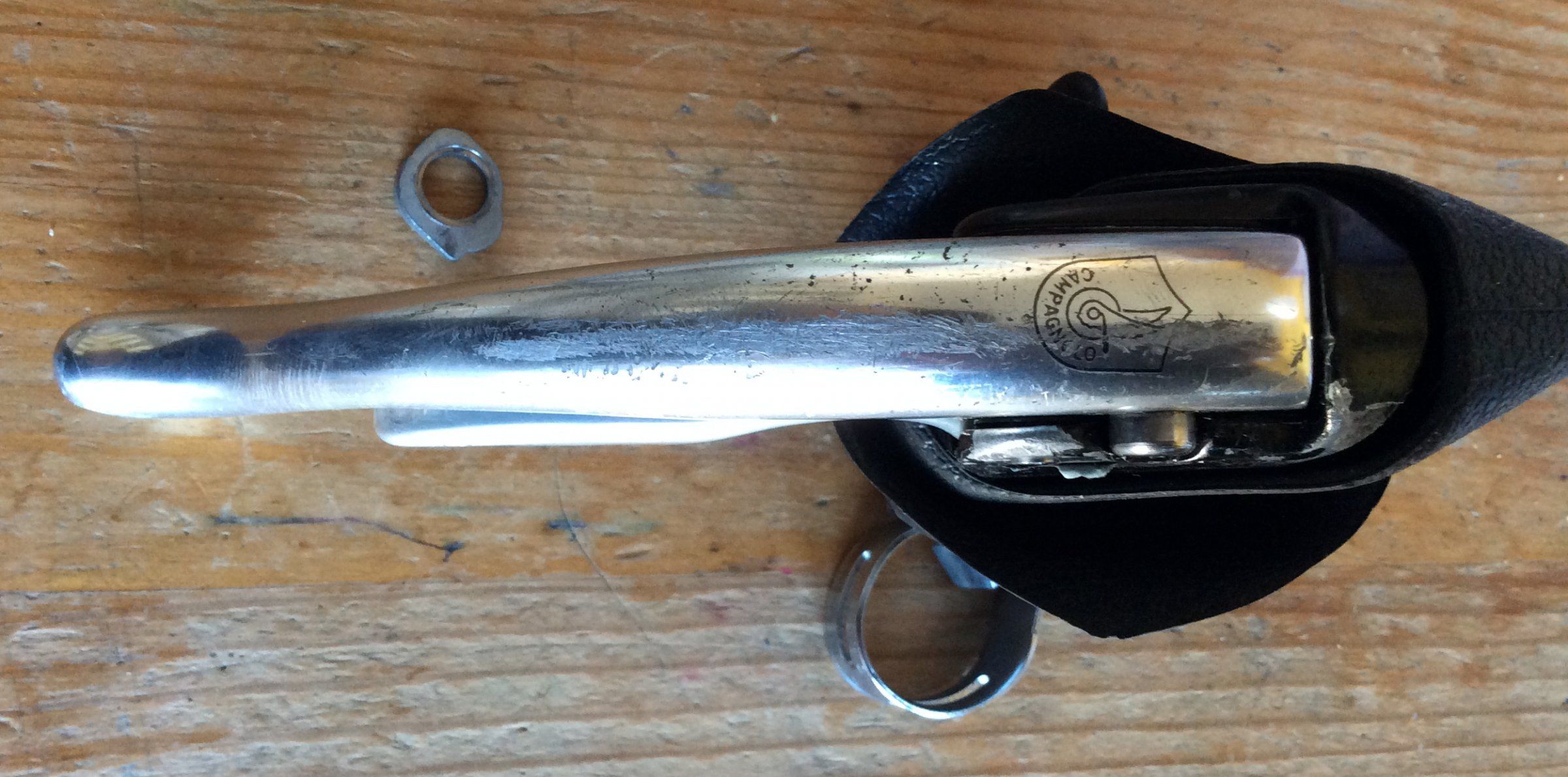

Abgesehen von fehlender Zeit bereitet mir der linke Ergo Probleme. Ich schaffe es nicht, die Unterlegscheibe für die Schelle schön zu montieren. Es sieht immer "komisch" aus. Ich habe mir den rechten Ergo angesehen und dort liegt die Scheibe schön, plan an. Abgesehen davon fehlt mir wohl eine weitere, runde Unterlegscheibe, zumindest ist die beim rechten Ergo montiert.

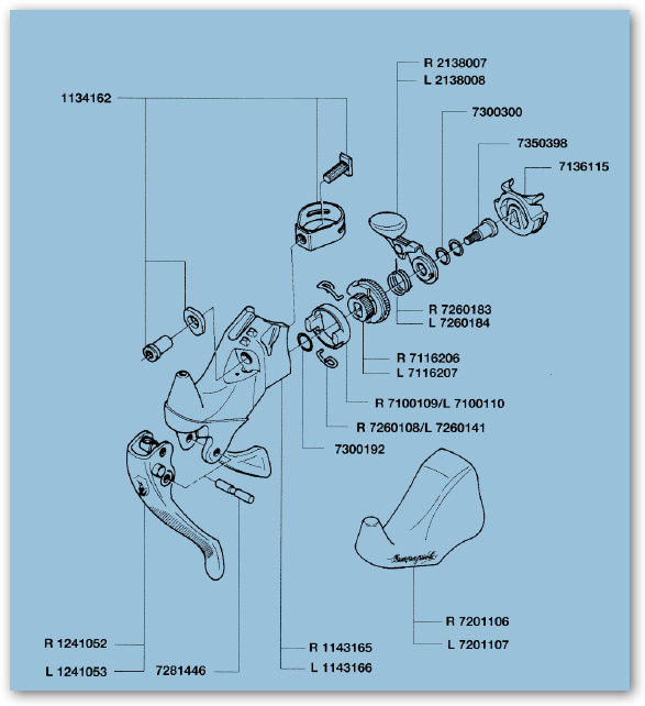

Explosionszeichnungen zum Hebel finde ich leider nicht.
Gehört die Unterlegscheibe evtl. gar nicht zum Hebel (C-Record) oder ist mein 3D-Denken im Keller?

Danke für die Zeichnung, @RoKaDo! 🙂

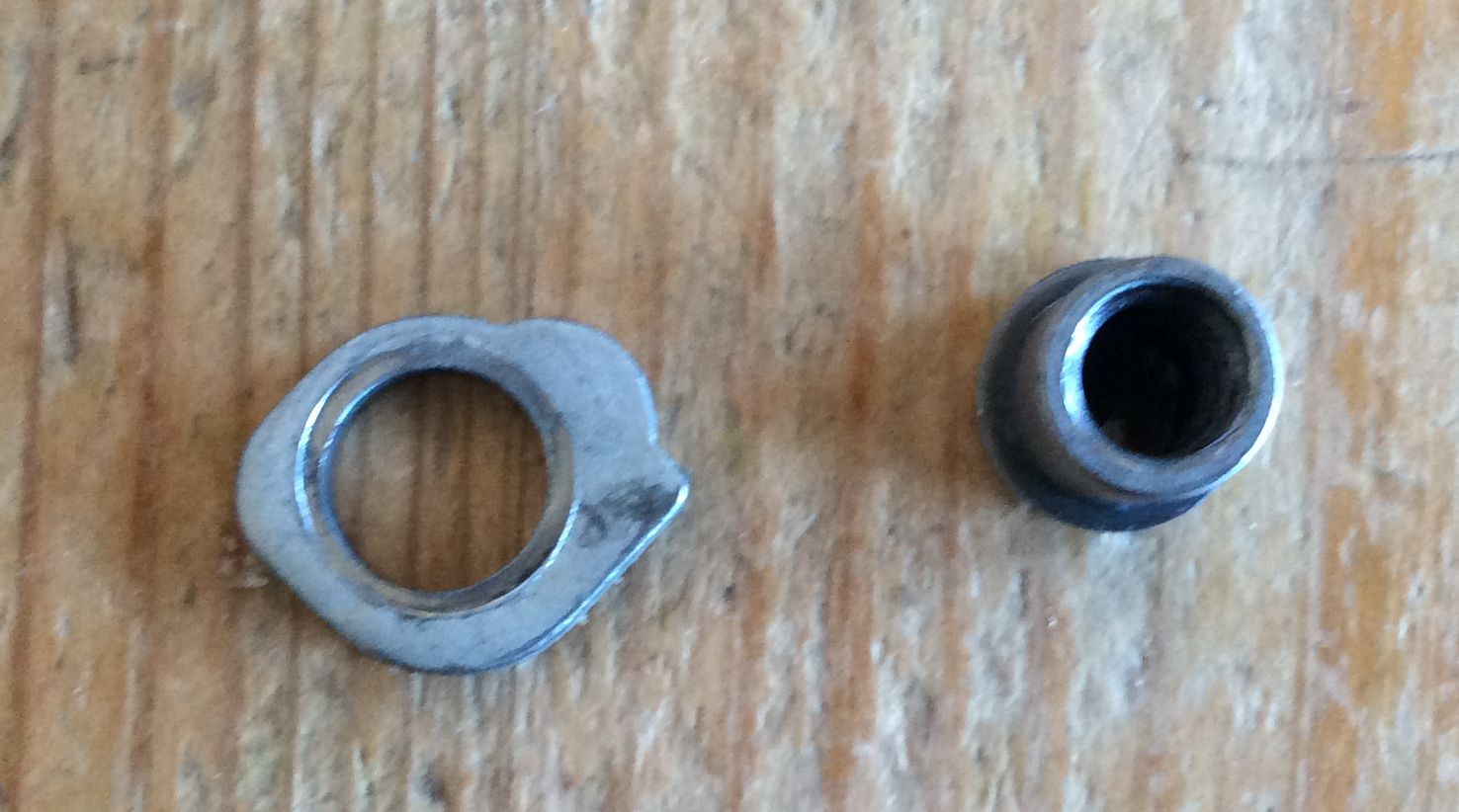

Wirklich helfen könnte mir die nicht, weil ich mir noch immer nicht sicher war, ob die Nasenscheibe richtig ist. Alle graue Theorie half nicht, also habe ich in den sauren Apfel gebissen und gestern den rechten Ergo wieder abgetakelt und die Schellenschraube ausgebaut. Ergebnis: Es fehlt wohl tatsächlich nur die runde Unterlegscheibe, die oben gezeigte Nasenscheibe ist identisch. Durch die fehlende Scheibe wird die Nasenscheibe beim Anschrauben der Schelle wieder aus der richtigen Position herausgedreht, darum liegt sie dann nicht mehr plan an.
Auf der Zeichnung ist die Scheibe interessanterweise gar nicht separat aufgeführt, sie kommt zwischen die Inbusschraube und Nasenscheibe (vgl. 1134162).
Genau, meist gehen diese kleinen Unterlegscheiben schon mal verloren oder bleiben im Inneren des Hebels.
Je nachdem wie fest der Hebel angezogen war, bleibt die Nasenscheibe auch am Plastik bappen
und Du siehst bei der Demontage nur die Inbusschraube.

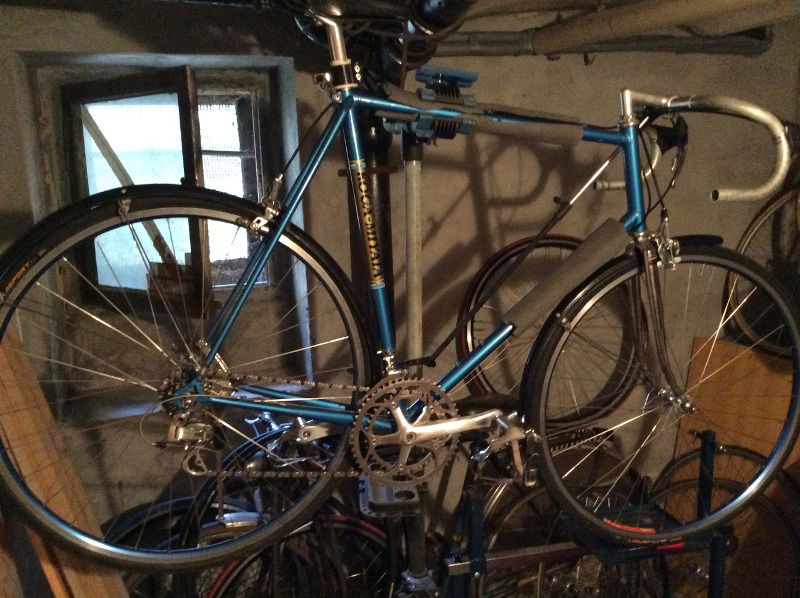

Gestern kam dieses unscheinbare aber wohl wichtige Teil an:
Danke an @CrMn! 🙂
Ich habe es auch sogleich montiert.
Eigentlich wollte ich das Rad heute fertig stellen und mit den neuen Felgen sehen die Schutzbleche schlimmer den je aus, die Schaltung überspringt ein Ritzel, aber nennen wir es mal Fortschritt...
Let's call it a day. 🙂
Das einzig schlimme sind die Schutzbleche selbst. Da musst du noch mal ran, zur Not mit dem Fön, damit sie hörig werden! 😉
Auf welchem Gang überspringt die Schaltung denn ein Ritzel?
Ich habe die schäbigsten Bluemels Club Special genommen, die ich habe, weil ich die auch noch bearbeiten mußte.
Ich wußte "damals" (ist ja inzw. ewig her) noch nicht, ob das überhaupt funktioniert. Nun, wo ich weiß, daß es funktioniert, habe ich auch schon überlegt, ob ich nicht hübschere Bleche verbaue. Letztendlich soll das Rad jedoch rollen. Toupierte Bleche etc. folgen. 🙂
Damals, am 31.03.2018?:D:D
Und wo springt das Ritzel nun? 😛
