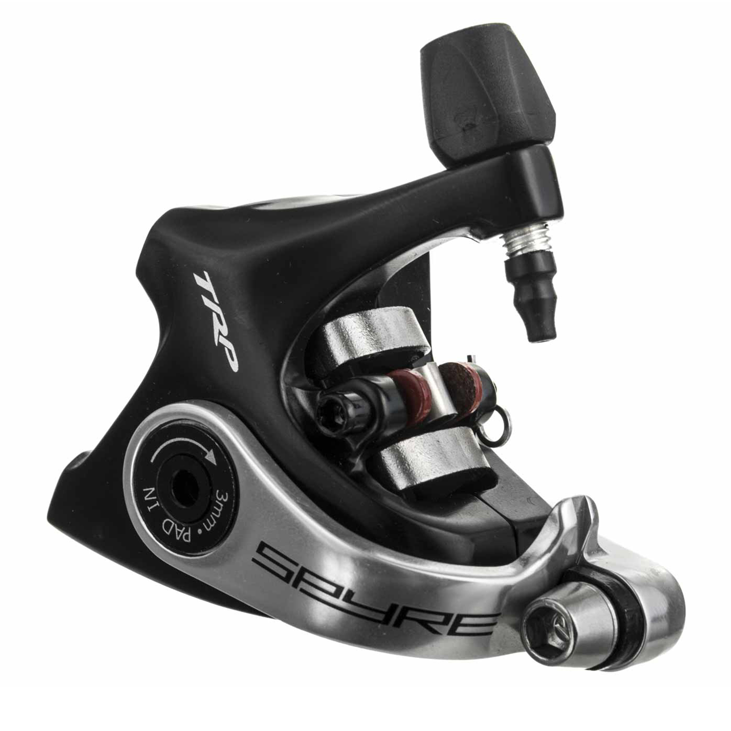

Also danke erstmal für die Antworten. Ich besitze eine mechanische Bremse bei der sich beide Backen bewegen lassen. Hierbei kann man auch mit einer Imbusschraube den Abstand zur Bremsscheibe seperat einstellen. Der Abstand zur Bremsscheibe ist auf beiden Seiten gleich und die Bremsbeläge sind jeweils so weit wie möglich von der Bremsscheibe entfernt. Ich besitze übrigens die "TRP Spyre MD-C610C, Flat Mount" Bremsanlage.

@Flat Eric die Spyre bewegt beide Beläge synchron gegenläufig. Würde ein Kolben blockieren, blockierte der den Hebel und damit auch den anderen Kolben. @AimbotNooby beschreib Bitte mal, was du mit "verbiegt sich" meinst. Wieviel, merkst Du wann, wie, bleibt so oder geht nach dem Bremsen zurück?

In dem Fall wir die Scheibe quasi nicht mittig stehen. Entweder du richtest die Beläge mit dem 3mm Inbus so aus, dass sie wieder synchron auf die Scheibe treffen, oder Du richtest, je nachdem wie der Verstellbereiche ausgereizt ist, den ganzen Sattel neu aus.
Habe auch die TRP Spyre.
Es ist egal ob die Scheibe mittig durch den Bremssattel läuft, es ist entscheident, wie man die Vorspannung der beiden Kolben einstellt.
Diese sollten etwa gleich weit von der Scheibe weg sein, und auch möglichst dicht. (Sonst ist die Bremswirkung scheiße)
Dazu muss man meistens die Scheibe möglichst plan richten. Geht mit einem kleinen Rollgabelschlüssel und etwa gefühl ganz gut.

@stahlwade Ich habe die "RP Spyre MD-C610C, Flat Mount" Scheibenbremse:
Ach, entschuldige, ich hab Flat Erics Bremse für deine gehalten.
Ok, du hast also eine Spyre. Dann gilt zu beachten, was Bench eben schrieb.
Solltest du einfach hinbekommen, ich finde die Einstellbarkeit der Spyres sehr gelungen.
DAnn schau mal, ob die Beläge wirklich zugleich auftreffen. Dann hast Du immer ein paar Toleranzen in dem ganzen Ding. Deswegen muß man Beläge ja auch einschleifen.
Vielleicht verbiegt sich die Scheibe ja auch nur minimal und es besteht gar kein Handlungsbedarf. Wenn nichts schleift, der Druckpunkt nach spätestens 50% Hebelweg erreicht ist, ist auch alles gut.
Das ist okay, die recht dünnen Scheiben am Rad machen das klaglos mit. Man soll eben zusehen, dass der feststehende Belag so dicht wie möglich an der Scheibe steht, allein schon damit eine gute Bremsleistung und ein definierter Druckpunkt erreicht werden.
Dazu muss sie natürlich möglichst komplett taumelfrei laufen. Sofern sie irgendwo einen kleinen Seitenschlag aufweist (was leider die meisten Scheiben ab Werk haben), kann man dass sehr gut richten, indem man das Rad hängend/auf dem Kopf hat, die Stelle mit dem Seitenschlag bei einseitig eng eingestellter lokalisiert, hier mit einem Engländer/Franzosen/Rollgabelschlüssel anfasst und dann gefühlvoll!!! biegt. Gefühlvoll: Lieber in mehreren Durchgängen herantasten, ehe man zu viel macht und wieder zurückbiegen muss.
