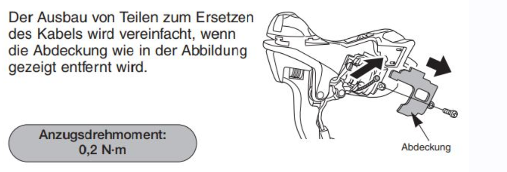

Naja, wenn er die Abdeckung abgebaut hat, ist das Loch, dass er treffen muss, schon sehr groß
So hab ich ihn entfernt! Und dachte der muss auch auf diesem Weg wieder rein! Mein Fehler war einfach das ich nicht richtig gelesen habe was in der Anleitung stand!
War auch das erste Mal, dass ich an der 105 rumgefummelt habe. Sonst hatte ich nur Gruppen aus den 80ern vor der Nase und da ist das alles auch ohne Anleitung gut zu verstehen.
Nur noch mal zur Klärung: ich habe den Zug NICHT etwa nach hinten raus gezogen und am Schaltwerk entfernt und vorher den Nippel abgezwickt!

Wie bekomme ich denn den Nippel mit dem abgerissen Rest des Zuges raus? Ich bekomme das Nippel ja nicht zu fassen?
Soweit hätte es einfach nicht kommen dürfen!
Wichtig zu wissen ist dass der Nippel nur raus geht wenn sich der STI in der ganz entspannten Position befindet. Ob man diese noch schalten kann hängt von der Blockierung ab.
Da hilft wohl nur Stochern, Geduld und ggf mit einer spitzen kräftigen Düse des Staubsaubers saugen. Und viel Glück!
edit:
vermutlich der rechte STI, oder?
Altes Thema, aber vielleicht hilft es jemanden in Zukunft: An der Unterseite der STI gibt es eine Schraube. Löst man die, dann kann man die beiden Plastikteile unten abnehmen und kommt bequem an die Schaltzugreste dran. Hilft beim Shimano typischen ausgefransten Schaltzug.
