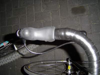

Hab mal ne Frage! Und zwar möchte ich die Schaltzüge an meinen Shimano STI's im Lenkerband verschwinden lassen,
wie soll ich das machen ohne später beim Schalten Probleme zu bekommen?
-hat jemand Erfahrungen mit dem verlegen?
-beim z.B. Roseversand gibts die speziellen Nokon Konkavex dinger Hier!
mit den das möglich ist, aber für mich zu teuer! gibts da noch andere Möglichkeiten?

hallo, ich hoffe das mit dem bild funktioniert. einbußen beim schaltkomfort habe ich nicht bemerkt.
nokon-schalthüllen sind meiner höchst subjektiven meinung nach ihr geld nicht wert. ich hatte mal silberne hüllen an meinem rad montiert, daran löste sich nach einem halben jahr schon der silberne lack.
versuch es einfach mal so wie bei mir, und mache dir dann dein eigenes bild.

also ich hab bei mir Nokons von meinem Händler Nr.1 montieren lassen. (Ich fahr ne Ultegra 3 fach... bin also ein Weichei :rolleyes: ) Der Händler sagte, bei ner 3 fach geht das nicht unter dem Lenkerband, da gibt es Schaltprobleme. Also hat er die nicht unter dem Lenkerband verschwinden lassen. Das sieht dann echt dämlich aus, zumal sich die Teile blöd verbeulen... Dann hab ich bei Nokon angerufen und mal ein wenig gejammert. Die sagten dann: "Ne ne, das geht auch bei Shimano STI 3 fach unter dem Lenkerband, da brauchen sie nur den richtigen Satz Nokons". Also auf zum Händler Nr.2, den richtigen Satz bestellt und einbauen lassen... und siehe da. Sieht super aus und es funktioniert auch... So die ersten 200 Kilometer, dann fingen die Schaltprobleme an. Jetzt bin ich in einem guten Rennradladen gelandet und habe mir neue Laufräder gekauft und dann gleich die Schaltung neu einstellen lassen. Händler Nr. 3 sagte dann, er bekommt die Schaltung nicht hin, das läge an den Nokons...
Morgen rufe ich wieder bei Nokon an :mad:

und ich habe auch Shimano an meinem alten Rad: Nokon wird gut laufen, allerdings wird der besonders enge Knick am STI-Kopf auf Dauer den Tafelon(?)Innenzug ruinieren. Wieviele km -keine Ahnung- Aber mechanisch eben ungünstig. Und ich finde, die sehen aus wie diese Ankerketten, die sich manche als Piercing zwischen Augenbraue und Ohr hängen... Iff

Mich stören die Züge zwar nicht, aber wenn ich die am Lenker verschwinden lassen wollte, würde ich es mal mit dünnen Rohren aus Edelstahl probieren. Warum denn flexible Außenhüllen (ob normal oder Nokons)? An dieser Stelle wird überhaupt keine Flexibilität benötigt. Die Rohre bis dort wo das Lenkerband aufhört und von dort mit normalen Außenhüllen weitermachen.
