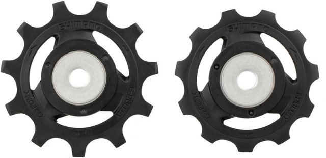

Man sieht übrigens bei den Schaltrollen für die Ultregra R8000 sehr schön wie unterschiedlich diese geformt sind:
und
https://www.bike-components.de/assets/p/i/1280x960/253629.avif
https://www.bike-components.de/de/Shimano/Schaltraedchen-fuer-Ultegra-R8000-11-fach-1-Paar-p65857/
Man sieht hier auch, dass die vorgesehene Drehrichtung mit kleinen Pfeilen aufgeprägt ist.
Das ist mir in technischer Hinsicht ehrlich gesagt nicht schlüssig, da es dem Lager wohl egal sein müsste, wie herum es sich dreht.
Sollte jedoch die Rolle nicht absolut seitensymmetrisch sein sondern evt. leicht seitlich versetzt, so würde die Einbaurichtung durchaus einen Unterschied bewirken.
Fahre 11-fach 105 (R7000) und habe auf die abgebildeten Ultegra R8000 upgegradet, die 105er sind gleit-, die Ultegra kugelgelagert. Laufen sehr gut.
Das "G" steht für Einbaulage oben, das "T" für unten.
Im Gegensatz zu den 5700ern werden diese Schaltrollen aber mit der Beschriftung nach innen eingebaut.
Habe hier auch noch M8000er (XT Deore) liegen, bei denen zeigt die Beschriftung spannenderweise nach außen.
