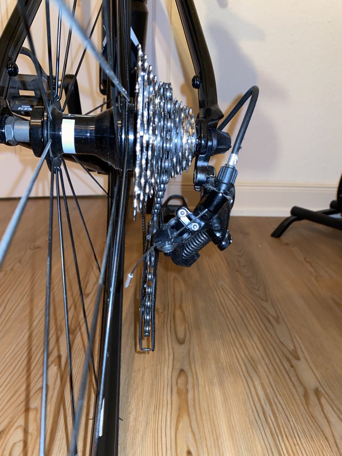

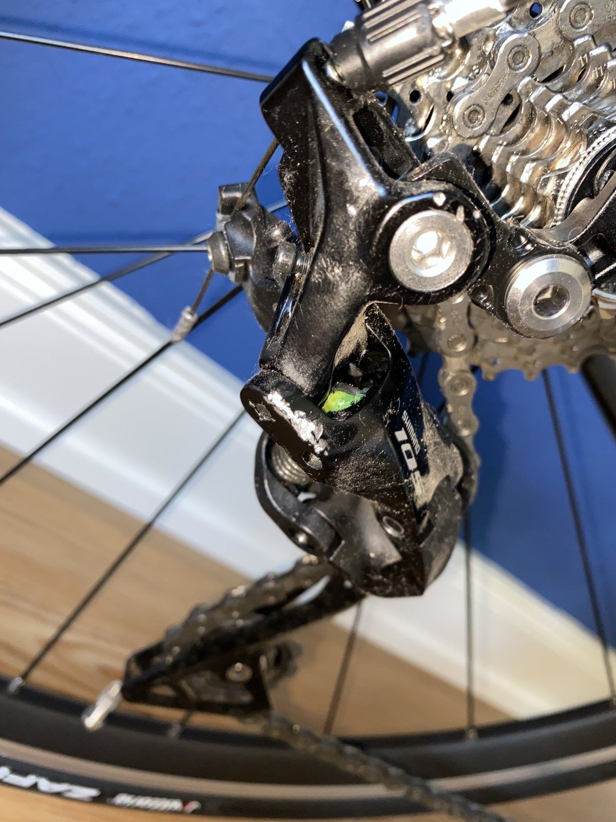

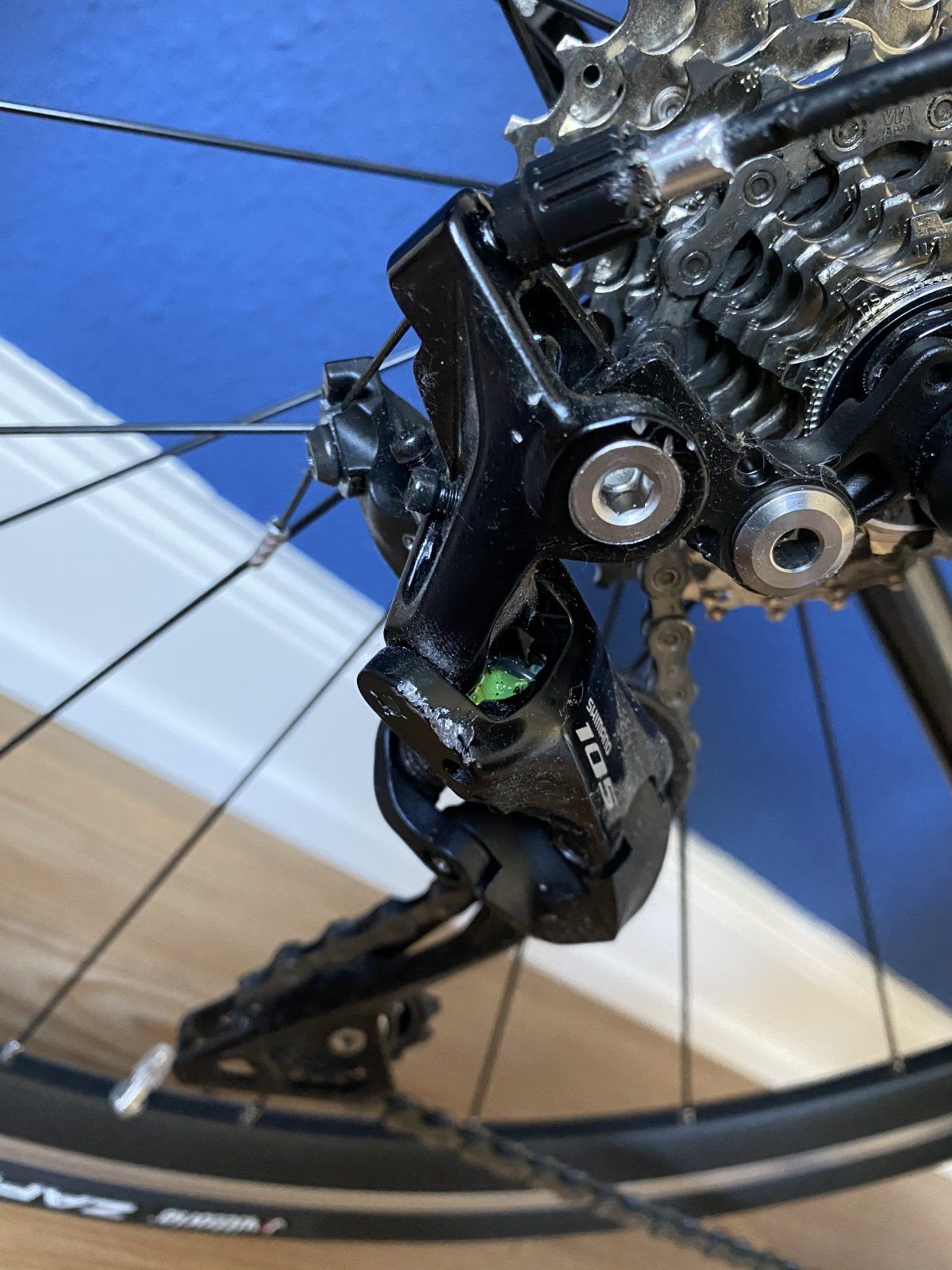

heute ist es mir dann auch mal passiert: Enge Passage, eingeklickt gefahren und das Gleichgewicht verloren - rummms, wie ein Baum umgefallen. Für meinen Körper halb so wild, aber seitdem läuft meine 105er leider nicht mehr rund. Ein paar Ritzel will die Schaltung gar nicht mehr nehmen und insgesamt alles sehr zeitverzögert, ungenau und mit einem kleinen „Rattern“ der Kette.
Ich stelle Euch einmal zwei Bilder zur Verfügung in der Hoffnung, dass ihr etwas erkennen könnt. Vielleicht ja zumindest so viel, dass Ihr mir einen Rat geben könnt, ob ich das alleine beheben kann oder doch die Werkstatt beanspruchen sollte.
Btw, auch wenn die Frage wahrscheinlich für einen Facepalm sorgen wird. Seit dem Sturz ist das „grüne Etwas“ in der Schaltung aufgetaucht. Ich nehme an, das ist Schmierfett?

Auf den Bildern ist es leider schlecht zu erkennen, aber der Beschreibung nach ist vermutlich dein Schaltauge verbogen. Ist das Rad auf die rechte Seite gefallen?
Um das klarzustellen, könntest du einmal ein Bild von hinten auf das Schaltwerk machen. Mit dem Schaltwerk in senkrechter Stellung. Wenn das nicht parallel zu den Ritzeln steht, ist es (hoffentlich) das Schaltauge. Kann man mit einer Schaltaugenlehre wieder richten.

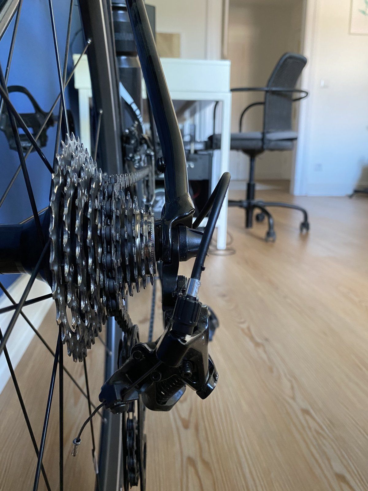

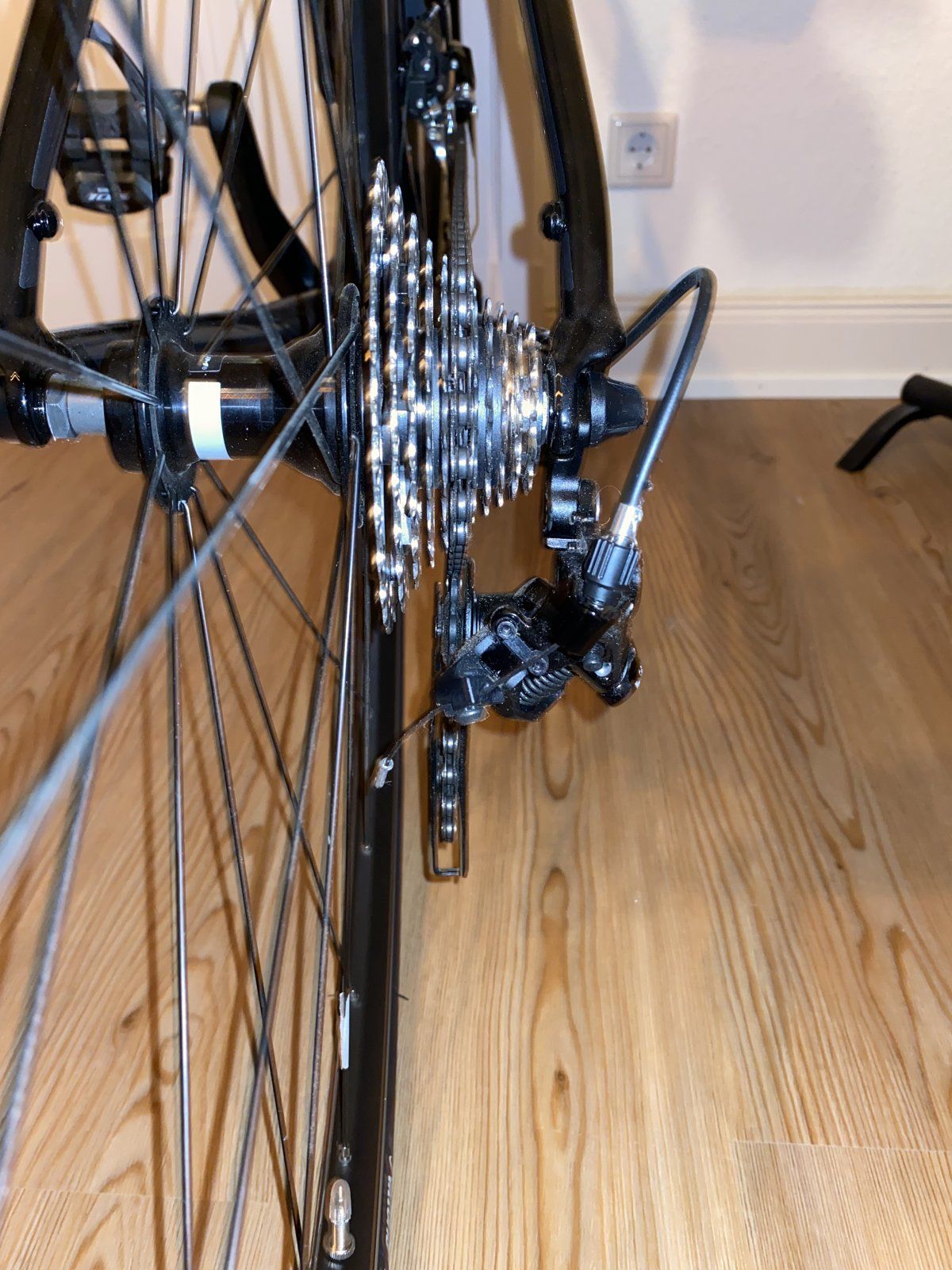

Danke für die schnelle Antwort 🙂 Ja, das Fahrrad ist auf die rechte Seite gefallen, also direkt auf die Schaltung. Anbei noch mal Bilder auf denen man hoffentlich mehr erkennen kann..

Wie oben geschrieben.
ein Laufrad (ohne Schnellspanner natürlich :D) in das Schaltauge schrauben. Dann nachmessen und zurecht biegen. Das Laufrad hat zum Richten des Schaltauges mehr als genug Hebel.
Dann ist das schonmal gerade.
Die Zugeinstellschraube mag angeschrabbelt sein, ist aber praktisch egal, wenn sie sich noch im Gewinde verstellen lässt.
Falls sich die Schaltung danach einstellen lässt, gut, wenn nein kostet das etwa 40EUR für ein hinteres Schaltwerk.
Wenn die Schraube krumm sein sollte aber die Verstellung gegeben ist, dann ist das egal.
Gebrochen oder nur krumm sollte sich unterscheiden lassen. 😉
Aber nicht anhand der Bilder
Kriegt man sowas als Ersatzteil?
Ja, die sind alle eigentlich gleich
Auch wenn Sie nur krumm ist würde ich Sie austauschen. Nach krumm kommt ab und den Rest aus dem
Gewinde rauspfriemeln, naja . Zumal die Feineinstellung für das Schaltwerk auch nicht mehr exakt gegeben ist.
Die 3,90 € für eine neue sind dann gut angelegt.
