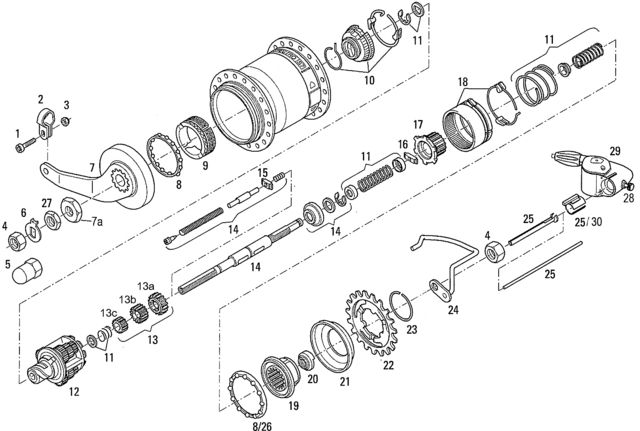

Ich habe Deine Geschichte studiert und danach bei SRAM in den Serviceinformationen geblättert.
Für mein Verständnis versuche ich jetzt mal die Anforderungen an die Getriebenabe zu formulieren.
1. verschiedene Übersetzungen von Dir schaltbar um im Handschiebebetrieb (ca. 7kmh) / MTB (ca. 20-25 kmh) eine gewünschte ähnliche Trittfrequenz für Deine Tochter zu realisieren.
2. wechsel zwischen zwangsangetriebenen Pedalen und freigängigen Pedalen von Dir schaltbar.
3. kein Freilauf vorhanden, da sonst kein Zwangsantrieb
4. Bremsrücktritt ist nicht erwünscht
5. Übersetzung muss nicht vollständig sein, min max Gänge würden reichen. (z,B Gang 1,2 und (5),6,7) mit entsprechender Ritzelkombination noch adaptierbar.
Soweit ich das sehen kann lässt sich das mit einer SRAM 7Gang Nabe schon realisieren.
Freilauf blockieren, Rücktrittbremseinrichtung entfernen, wird Dein Fahrradspezi bereits an der schon vorhandenen Nabe gemacht haben.
Um nun einen (vermutlich 2) Freigang zu erhalten, müsste bei dem Planetenträger auf dem die 3 Planetenebenen vorhanden sind aus einer Ebene die Verzahnung der Planetenräder entfernt werden sodass sie ins Leere greifen. Welche Ebene das jetzt ist kann ich leider nicht sagen.
Wenn der Planetenträger zerlegbar und nachher wieder montierbar ist, könnte man die auszutauschenden Planeten durch entsprechende Drehteile ersetzen. Ansonsten müsste die kleine Flex geschwungen und in mühevoller Kleinarbeit die Zähne abgeschliffen werden.
Vielleicht können Dir meine Ausführungen etwas weiterhelfen.
Interessante Herausforderung
Edit: es sollte reichen, die Zähne von einem der 3 Sonnenräder z.B. 13b zu entfernen.
406heijn: Die Idee ist gut. Rücktritt demontieren ist einfach (Bremskonus und -mantel, Nr. 9 + 10) entfernen, fertig.
Der Freilauf erfolgt jedoch über die Sperrklinken auf dem Hohlrad (18) und läßt sich nicht so einfach ausschalten. Denke aber, daß das auch nicht unbedingt erforderlich ist.
Bei den diversen Gängen werden die 3 Planetenradgetriebe in Kombinationen geschaltet. Welche Getriebe für welche Gänge kombiniert werden kann ich jetzt nicht sagen. 13c wird für alle Gänge benötigt, eventuell reicht es auch schon einen der Schaltklötze (15 bzw. 16) zu entfernen/ersetzten.
Edit: Eventuell muß der Bremskonus doch drin bleiben - so war es zumindest bei einer alten 3-Gang (Modell ?). Ohne den Bremsmantel muß der dann durch ein passendes Rohrstück in der Grundposition gehalten werden.
406heijn: ..
Der Freilauf erfolgt jedoch über die Sperrklinken auf dem Hohlrad (18) und läßt sich nicht so einfach ausschalten. Denke aber, daß das auch nicht unbedingt erforderlich ist...
Soweit ich das verstanden habe, ist aber die zwangsgeführte Pedalumdrehung erforderlich, und mit Freilauf fällt das aus. Je länger ich darüber nachdenke desto mehr fällt mir dazu ein. Am Dino-Gocart meines Sohnes war auch der Freilauf und die Rückwärtsautomatik defekt (zerbröselte Sperrklinken). Damit es überhaupt erstmal funktionierte habne ich die Sperrklinken durch irgendwelche passenden Rollenlagerrollen ersetzt und somit konnte Sohnemann zumindest ohne Freilauf vorwärts und rückwärts fahren.
