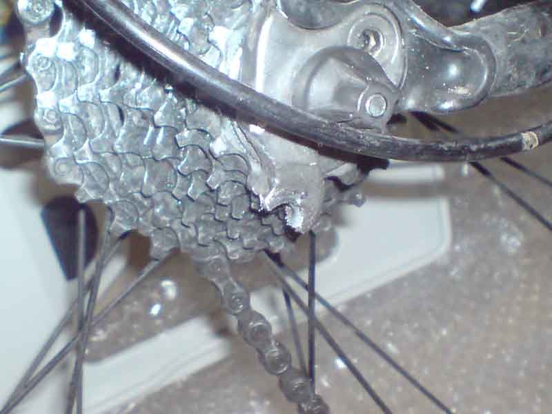

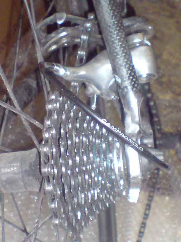

Nach fast nem dreiviertel Jahr wieder aufs Rad. Kleine Runde gedreht. Schon nach den ersten 5km das alte "Klimpern" des Schaltwerks an den Speichen vermutet. Sich nochmal darüber aufgeregt, dass der Fahrrad Händler die neuen LR immernoch nich bestellt hat. Auf dem Rückweg fängt das Schaltwerk nach allen 2 Kurbelumdrehungen an in und gegen Fahrtrichtung zu hüpfen (Kettenspannung zu niedrig? naja jetzt auch egal). Beim letzten Haushügelchen hochgeschaltet und dann plötzlich knartsch... und dann DAS!: Hab das Rad dann 10 km nach Hause geschleppt, weil ich mein Handy nicht dabei hatte.

das Schaltwerk is in die Speichen geraten. Vielleicht war das Schaltauge krumm.. aber die eigentliche Frage ist:
wieso zur Hölle bist du weitergefahren obwohl du schon am Anfang gehört hast, dass das Schaltwerk an den Speichen schleift??

weil ich die schaltung so eingestellt habe, dass das schaltwerk nicht an den speichen schleift! das geräusch war bei dieser ausfahrt nicht zu hören, weil ich eben dafür gesorgt habe, dass es nicht schleift....

ich hab auch sofort angehalten und ein netter rennvelofahrer hat mir sogar bei der "inspektion" mitgeholfen. wir haben darauf geschlossen dass es an der kettenspannung liegt und der weg bis nach hause noch machbar sein müsste.

ist das schaltwerk mit den speichen kollidiert oder hats an was anderem gelegen?
es kann in der tat sein das im montageständer das schaltwerk nicht an den speichen streift - unter belastung insbes. am berg aber sehr wohl. ich kenne das.
kommt zwar jetzt ein bischen spät aber für die zukunft gibts da zwei abhilfemöglichkeiten:
a) begrenzungsschraube des schaltwerks nachstellen oder
b) distanzring zwischen kassette und freilaufkörper legen - herstellerspezifisch.
bei american classics z.b. war ein distanzring 0,5mm mit dabei.

ja ich weiss unter belastung war das auch immer. das komische ist mal wieder, dass das im flachen passiert ist und ich noch nicht mal gesprintet bin. was ich vermute ist, dass sich als ich an der schaltung rumgewerkelt hab vielleicht was verbogen hab und dann deshalb plötzlich beim weiterfahren der mist passiert ist.
jo danke für die tipps sowas werd ich dann auf jeden fall mal einbauen wenn die neuen laufräder endlich mal kommen.

das rad konnte nicht geschoben werden. weil alles verklemmt und blockiert war. habe das dann erst mit ner zange daheim lockern können.
also nochmal wenn ich mich falsch ausgedrückt habe:
Ich bin fünfzig Kilometer ohne Probleme gefahren. ich habe geschrieben : ich habe nach 5km vermutet dass da was nicht stimmen kann vielleicht. hab angehalten und nachdem ich ein zweimal das schaltweg bewegt habe gings wieder. auf dem rückweg also km 50 bin ich angehalten und hab mir das nochmal angeschaut. ein weiteres mal ist ein rennradler netterweise gekommen und wir haben gemeinsam nochmal geschaut. die letzten 10 km müssten noch möglich sein haben wir gemeint deshalb bin ich weitergefahren. Beim=Vor dem letzten Hügelchen ist es dann passiert.
