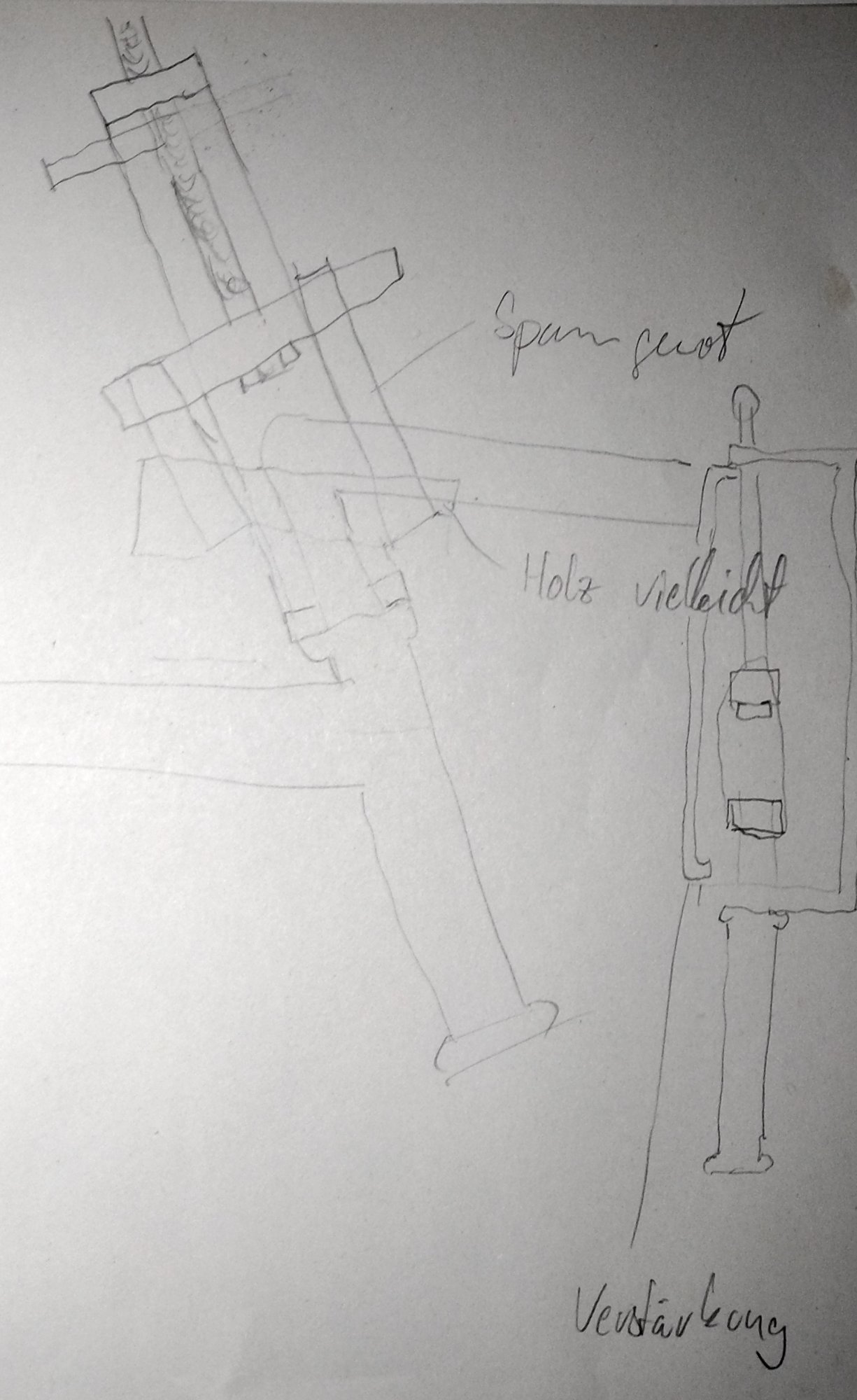

Vorbauten zu ziehen, würde ich eher so ungefähr versuchen (leider auch nicht schön, bin halt er Bastler als Zeichner).
Das sieht auf den ersten Blick nicht einfacher aus. Vielleicht habe ich es aber auch noch nicht ganz verstanden.

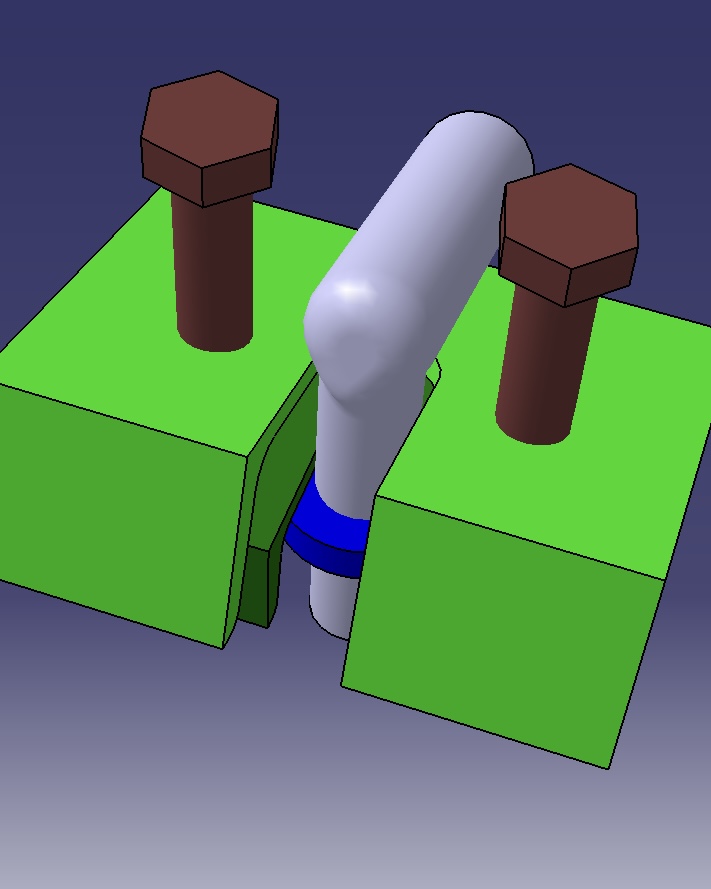

Da fällt mir was ein… Hatte vor einiger Zeit auch eine U-Stahl-Selbstbauidee. Denkt ihr, das könnte funktionieren, um einen festsitzenden Vorbau raus zu ziehen?
U-Stahl oben 120mm, Schrauben M16
Anhang anzeigen 1720155Anhang anzeigen 1720156
Den Aufbau der Hozanzange von @Peugeot1979 finde ich deutlich besser:
Bei deiner Variante sehe ich das Risiko, dass sich das große U im Uhrzeigersinn (erste Grafik von dir) verdreht. Du hast nahezu keine Führung für das große U.
Bei Hozan sorgt das C dafür, dass koaxial zum Vorbauschaft gezogen wird und der deutlich höhere Kraftangriffspunkt der Spindel am C stabilisiert zusätzlich.
Mit angeschweißten Muttern könnte es bei der von dir gezeigten Situation auch ggf. nicht möglich sein, dass große U einzuschwenken.

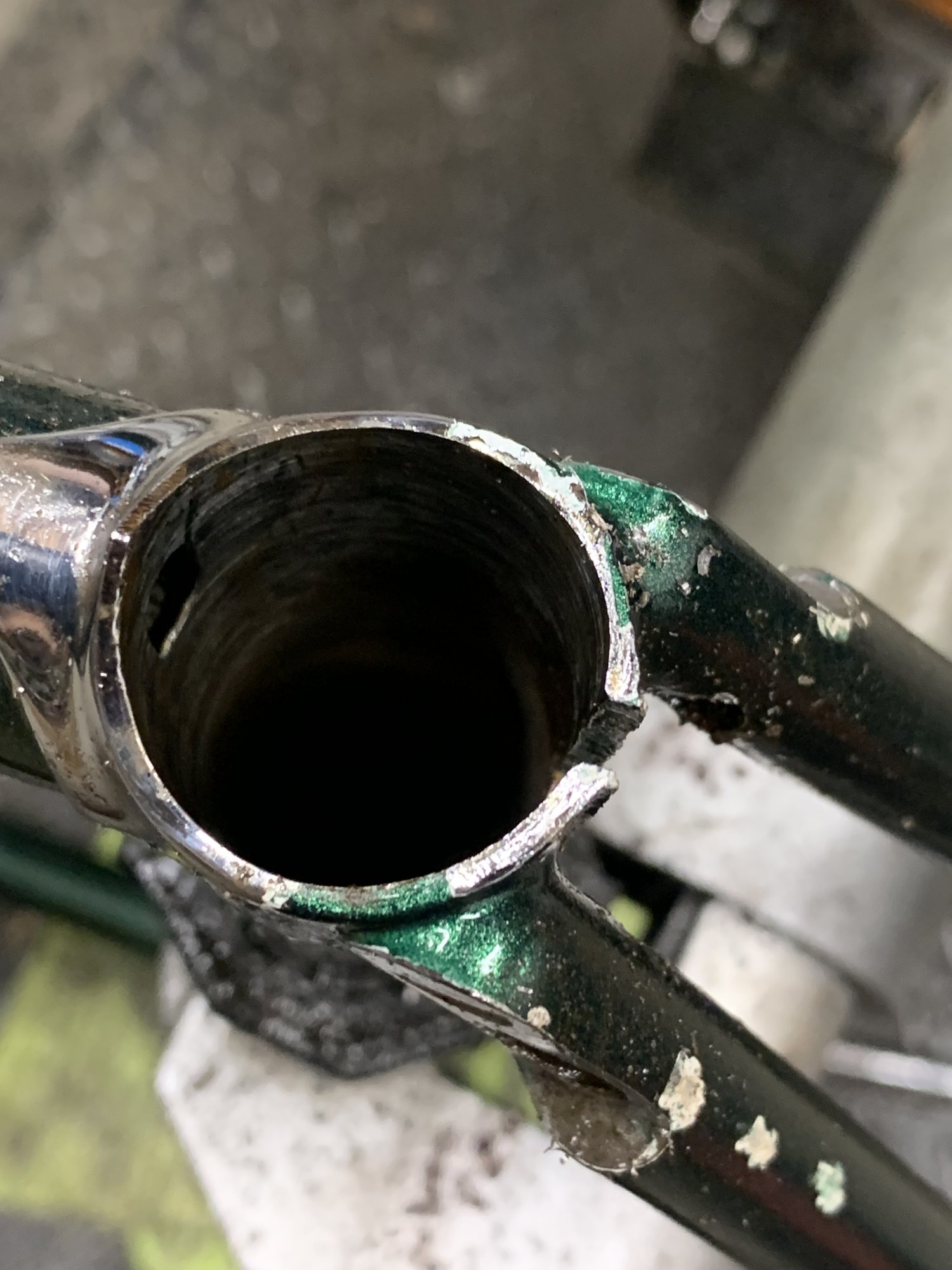

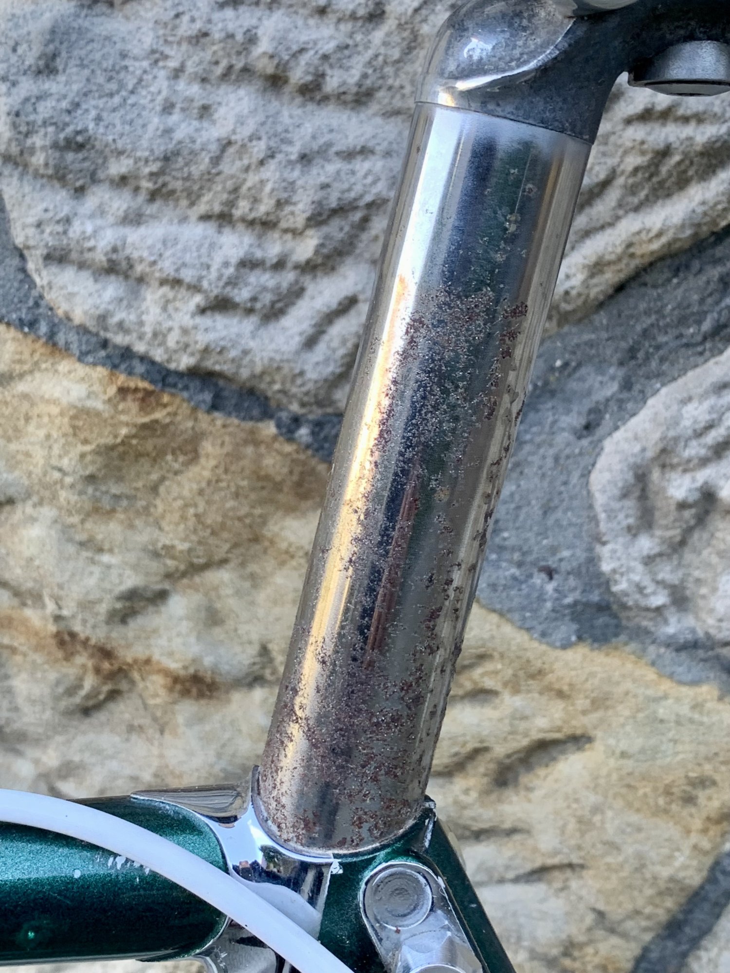

Hier wurde ein ähnliches Problem am anderen Ende des Rahmens diskutiert:
Sattelstüzen Werkzeug

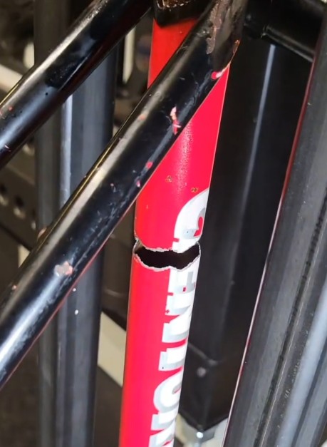

Spätestens wenn die notwendigen Zugkräfte sehr groß werden, sehe ich das Risiko einer Vorschädigung des Rahmens (Rahmen bricht später im Betrieb), wenn der Rahmen nicht gar schon beim Versuch des Entfernens der SaStü reißt.

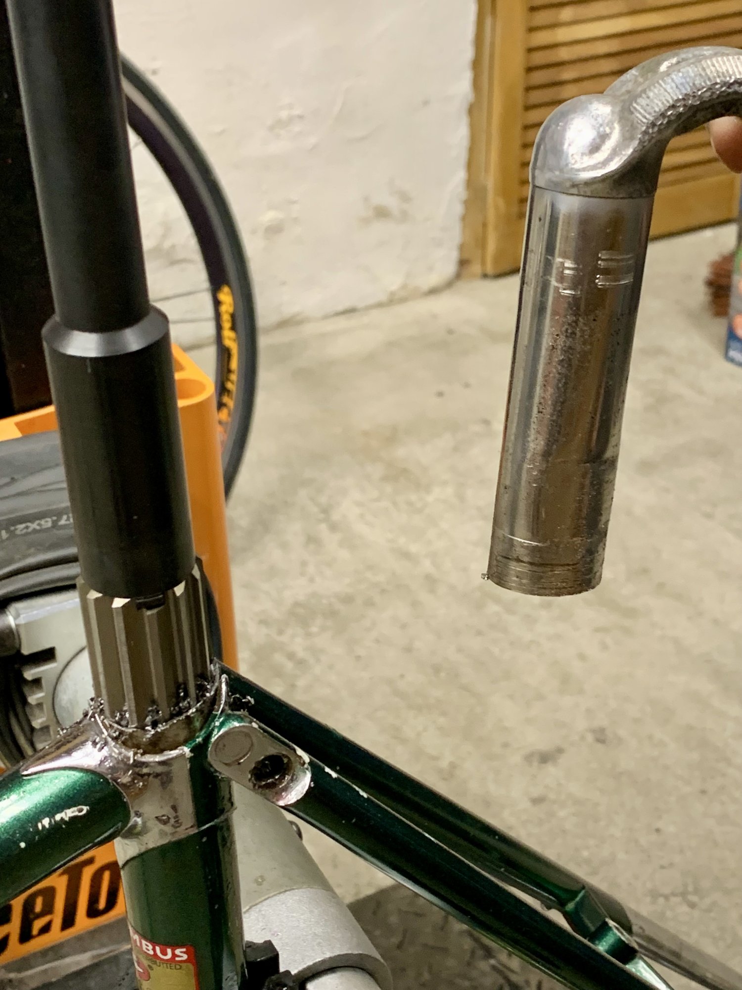

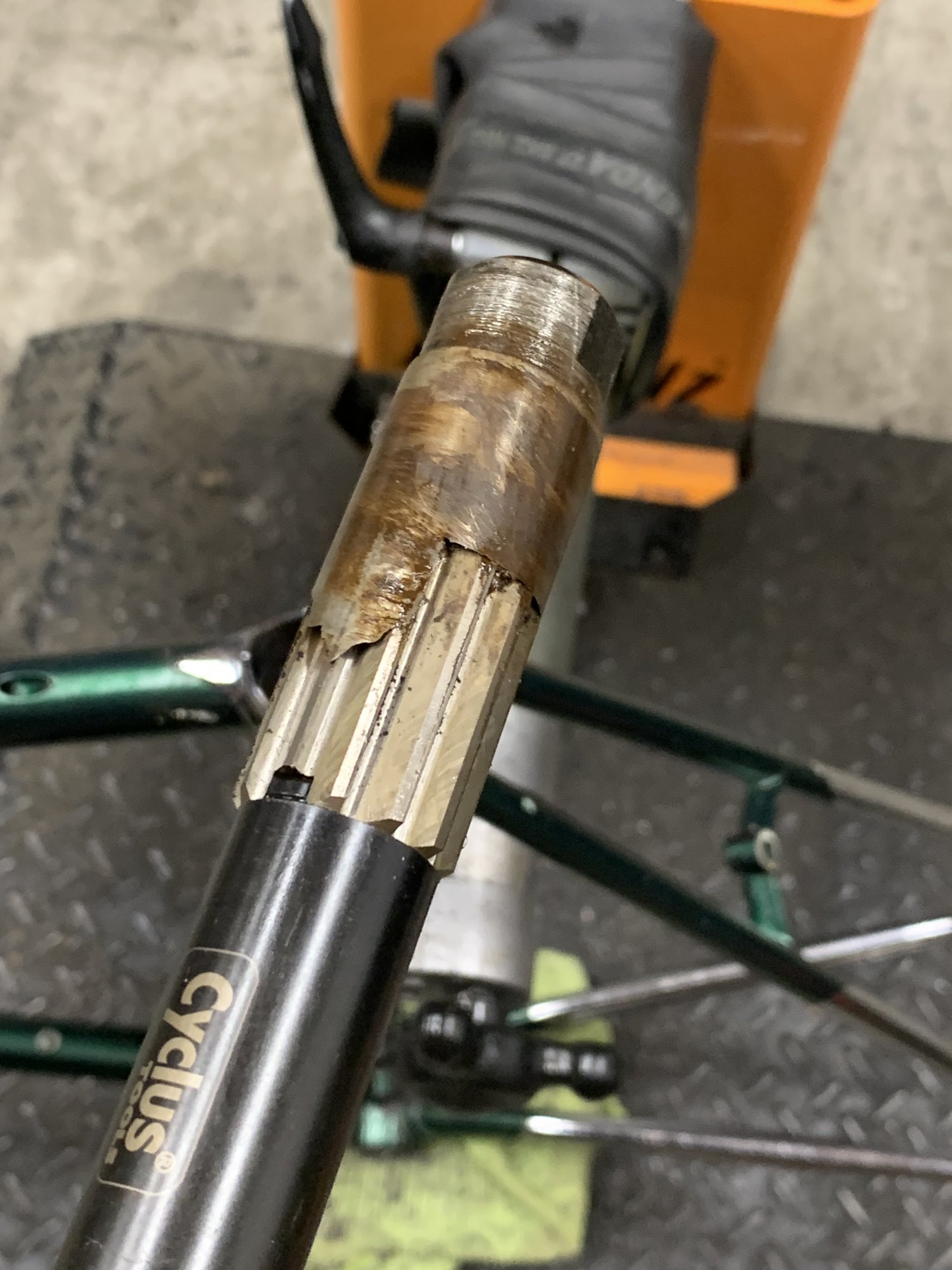

Schonender, wenn nur eine mechanische Entfernung übrig bleibt, wäre ein Ausreiben des SaStü mit verstellbaren Reibahlen. Eine Reibahle allein hat vermutlich nicht genug Verstellbereich. Meine fängt IIRC bei 25 mm an.
Vorbohren als Vorbereitung zum Ausreiben, je nach dem, was man vorfindet auch mit zwei verschiedenen Größen, hat mir schon geholfen.

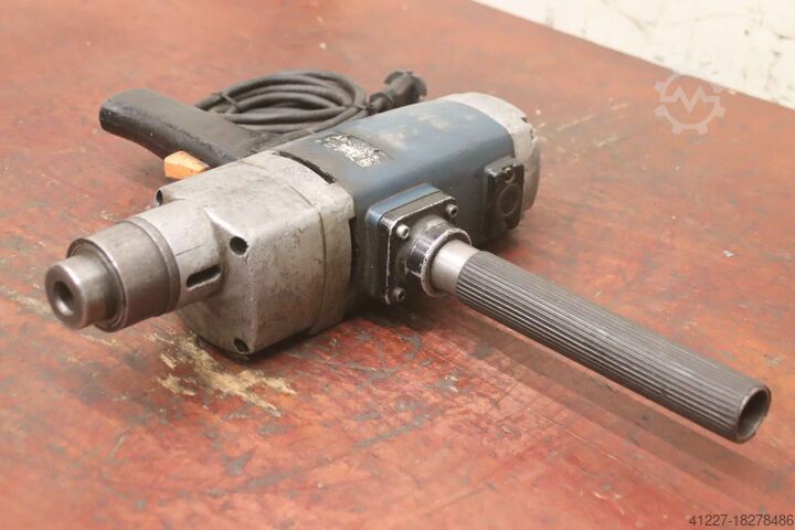

Bei so großen Bohrern muss man aufpassen, dass diese sich nicht verhaken und/oder einem die Maschine aus der Hand schlagen und einen ggf. verletzen.
Hast du die Maschine von Hand geführt/abgestützt?
Sattelstütze ausreiben habe ich mal mit einer Stahlstütze gemacht 😎
Schön, wenn es geklappt hat...
Von Hand, ja. Deine Hinweise sind aber richtig, es war nicht einfach und sowohl verhaken als auch aus der Hand schlagen haben sich bei meinen Aktionen angedeutet, aber wahrscheinlich habe ich noch ganz gut reagieren können.
Ja ne 2 Arm Bohrmaschine von Fein / AEG is da sehr hilfreich
Der 2. Mann sollte an der Steckdose stehen als Notschalter wenns brenzlig wird
Das sind ja Langsamläufer
