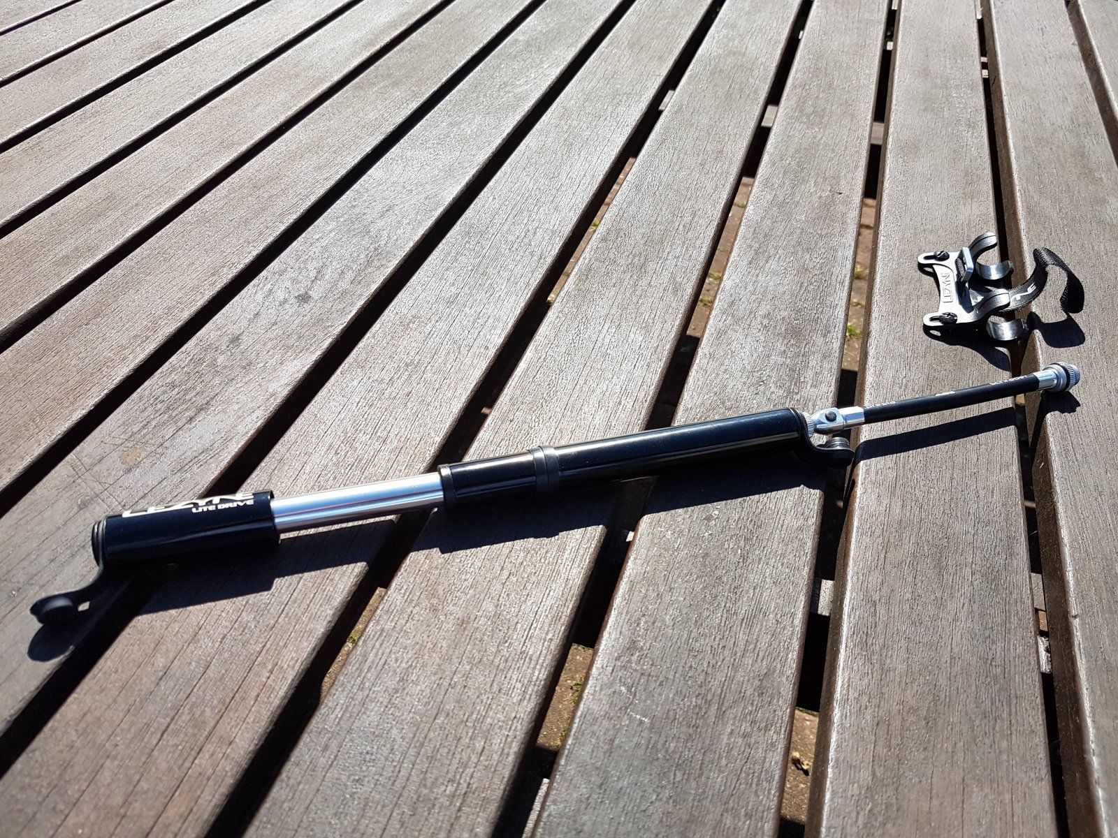

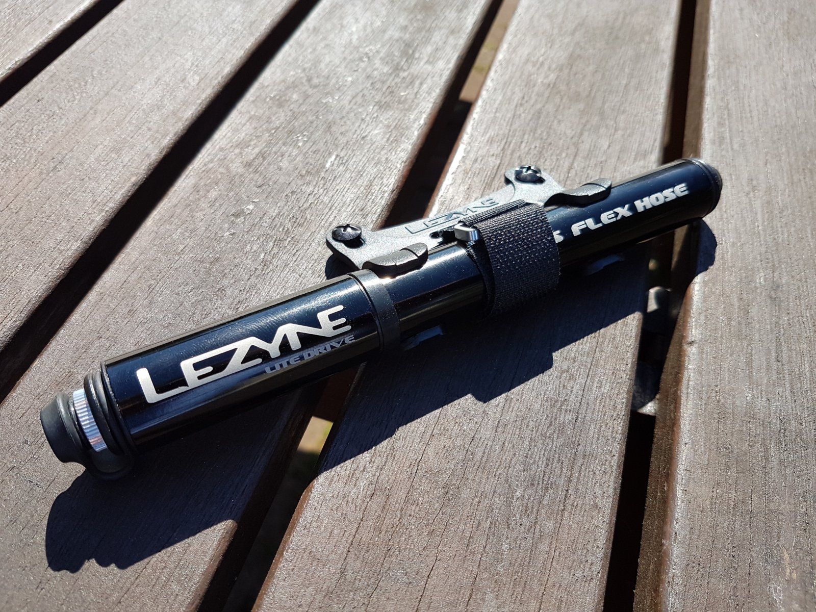

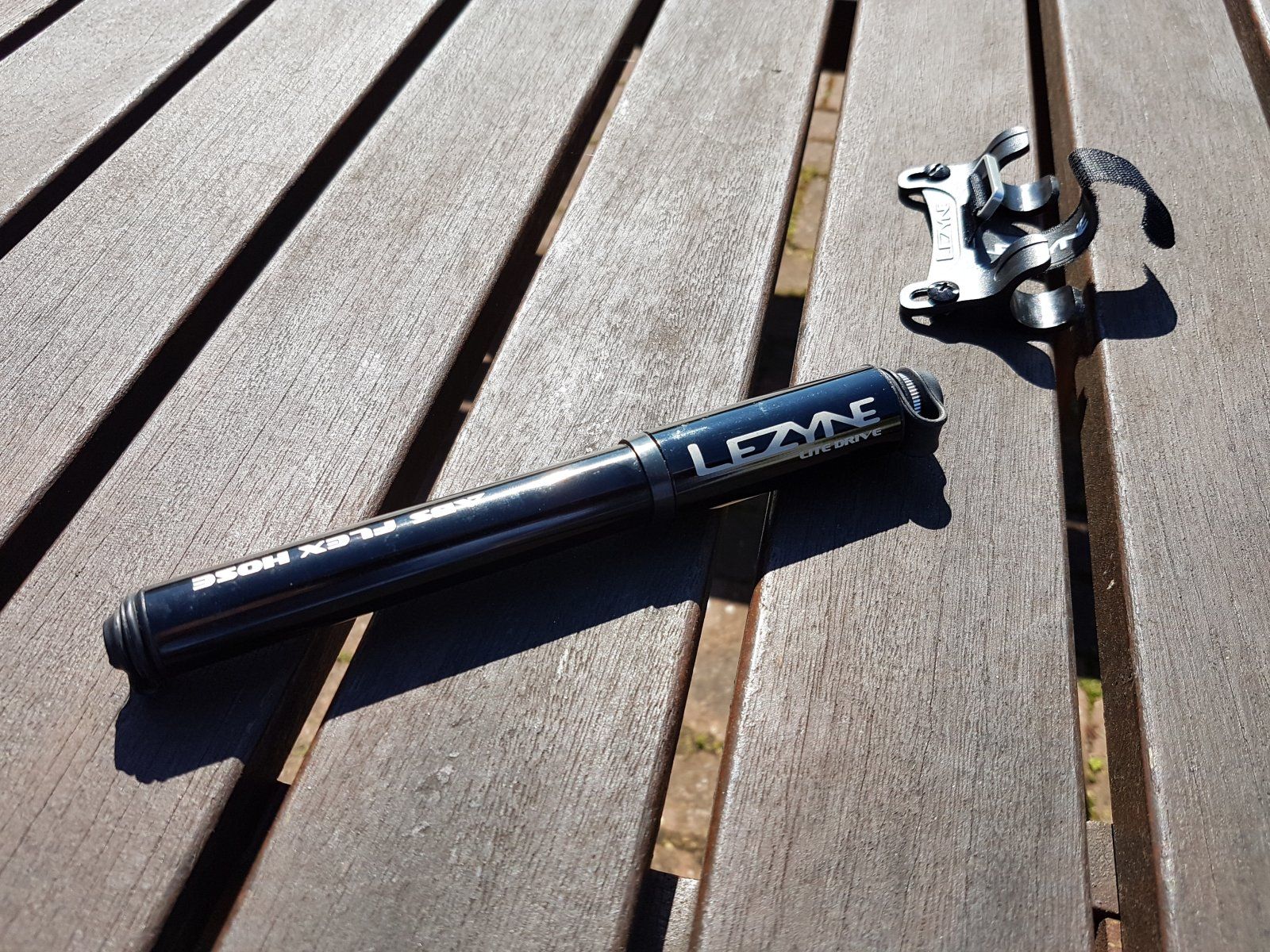

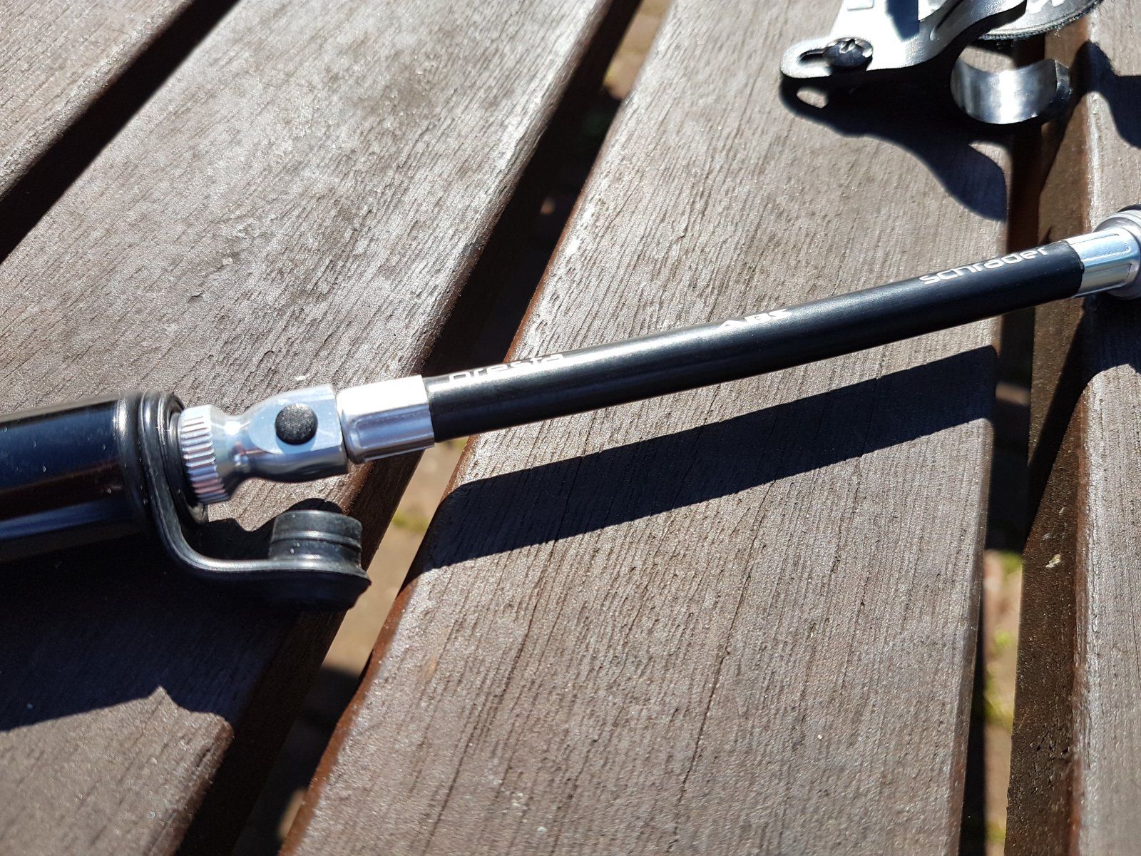

Die hier habe ich.
Einziger Nachteil ist, dass man den Schlauch aufschrauben muss.
Nur unwesentlich größer als Patronen und eigentlich immer einsatzbereit und vor allem hochwertig.
Alu, kein Plastik.
