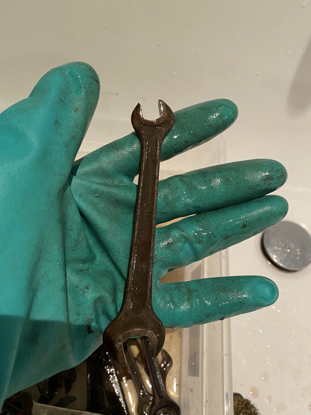

Ich habe hier einiges an angelaufenen und angerosteten Maulschlüsseln und Schneideisen (?) für Gabeln.

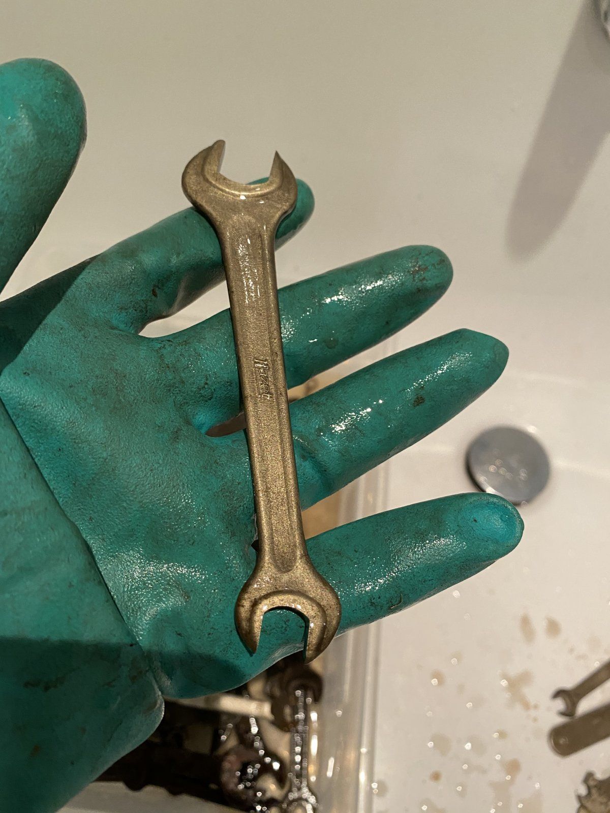

Die Maulschlüssel habe ich heute mal in 20% Essigsäure eingelegt und mit einer Stahlbürste bearbeitet und das Ergebnis sieht ganz gut aus:

Und jetzt kommen meine Fragen.
1. Hat hier schon mal jemand Schneideisen oder windeisen in Essigsäure eingelegt und kann das empfehlen? Habe Sorge dass die zu empfindlich sind
2. Wie pflegt man nach so einer Behandlung mit Essigsäure sein Werkzeug oder reicht es das nicht mehr im Keller aufzubewahren?
3. Woran erkenne ich gehärtete Flächen an Werkzeug?
Du musst die Säure mit einer Base (Lauge) neutralisieren. Natronlauge, Waschmittellauge, Salmiakgeist... Auch das Zeug dann wieder mit Wasser abspülen. Dann sollte das Material auch nicht schneller rosten nach der Prozedur.
Schau noch mal genau hin - das war m.E. schon was Gutes.
Essig stinkt mir zu sehr, ich nehm zum Entrosten Zitronensäure. Bei mir hat da immer großzügiges Abspülen gereicht. Die Empfehlung zum Neutralisieren mit einer Base hat mE mehr den Hintergrund, Korrosion in der Abwasserleitung zu vermeiden.
Wichtig ist nur sorgfältiges Abtrocknen, schlecht erreichbare Teile befreie ich mit Isopropanol (Spiritus geht auch) von Wasser.

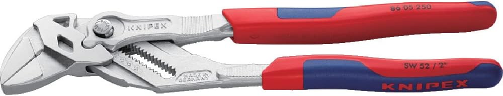

Auf Empfehlung insbesondere von @knutson22 habe ich mir dieses schöne Knipex-Exemplar schenken lassen, mit dem man auch den Shimano-600er-Steuersatz ohne das eigentlich erforderliche Spezialwerkzeug packen kann (wobei man da natürlich immer noch einen Konusschlüssel braucht, der eigentlich diese Spezialform haben muss ...):
Jetzt die Frage an die Experten:
Bei mir lässt sich der hintere Arm (im Foto also oben) leicht nach oben und unten bewegen (auf das Foto übertragen also quasi "aus dem Foto heraus in Richtung des Fotografen"). Da in den Bewertungen bisweilen stand, dass offenbar auch Versand-Rückläufer wieder verkauft werden, bin ich jetzt nicht sicher, ob das in gewissem Umfang (nicht viel, es stört wirklich nicht, aber es fällt eben auf). Ich vermute, es ist konstruktionsbedingt nicht anders machbar, wollte aber mal fragen, ob das bei Euch bombenfest ist (dann müsste ich meine zurückschicken).

Erwartest du jetzt Ne Uhrwerkverzahnung
Das Spiel ist konstruktiv bedingt
alle Knipex zangen die ich besitze und auch verwende verrichten seit Jahren solide ihren Dienst..besonders die Rohrzange ist vielfältig einsetzbar und hält das Werkstück bombenfest..
qualitativ gibt es der Funktion nichts zu beanstanden.
Warum überhaupt mit sowas am EX Steuersatz herummurksen? Die für diesen Zweck passenden Shimano Schlüssel kann man doch relativ günstig als gute Nachfertigung kaufen, wenn das Original zu teuer/nicht verfügbar ist.
das geht mit der Zange sogar besser.
die nachgefertigten sind aus Stahl nicht entgratet und nicht maßhaltig.
1. Nein, erwarte ich nicht.
2. Genau das vermutete ich ja auch.
3. Dennoch würde ich die Gelegenheit zum "Umtausch" nutzen wollen, wenn mir hier alle gesagt hätten, dass ich ein "Montagswerkzeug" erwischt haben muss, weil da normalerweise GAR KEIN Spiel ist.
4. Wie immer vielen Dank für Deine freundlichen Worte.
Irgenwann hatten wir mal über das Spezialwerkzeug gesprochen. Da hatte mir @knutson22 den Tipp gegeben, dass es mit der Zange sogar BESSER geht und ich mir das Spezialwerkzeug sparen könnte. Wobei ich es ja jetzt eigentlich DOCH brauche (aber eben nur einmal), weil ich nur mit der Zange den Steuersatz nicht einstellen kann. Leider finde ich es nicht mehr ;-)
