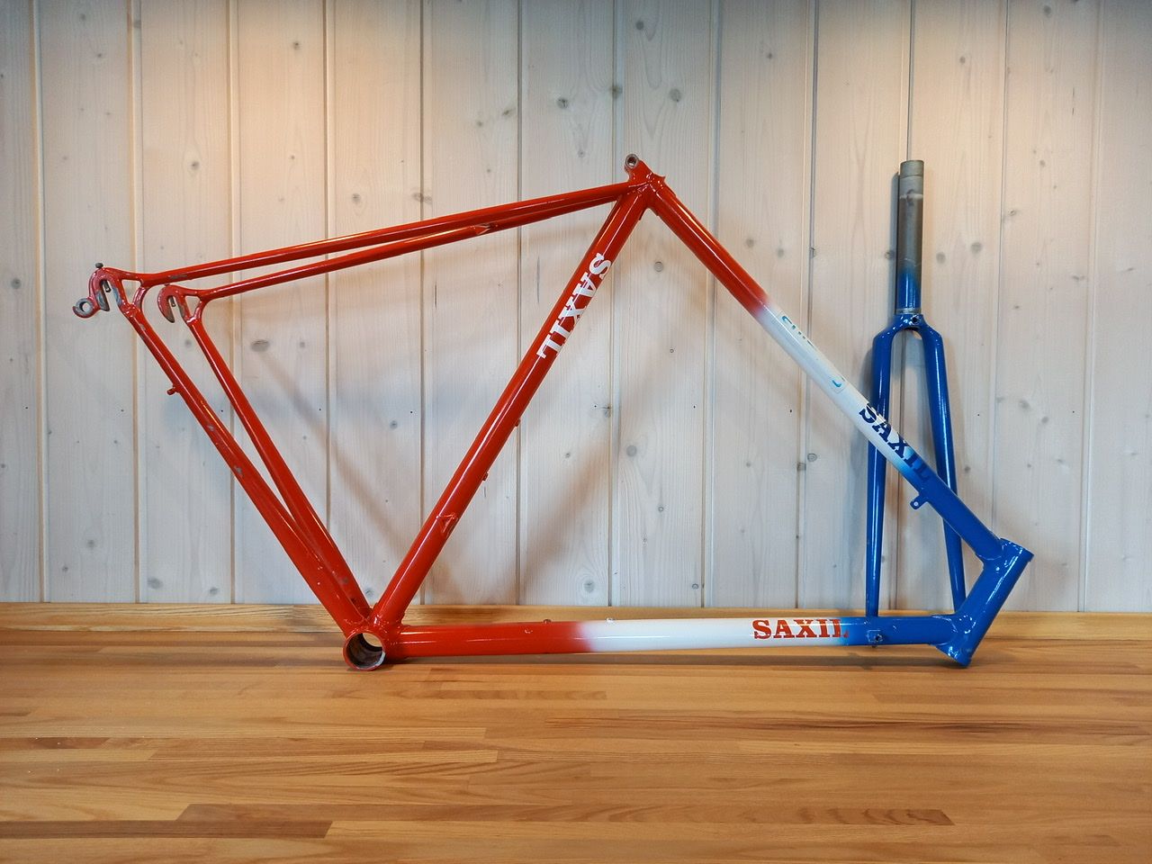

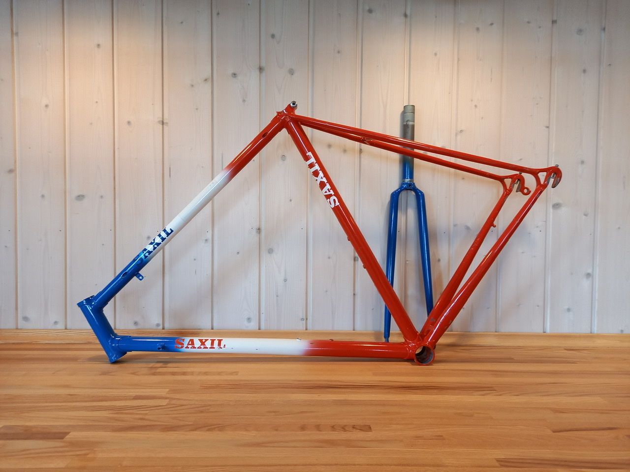

Hier also, wie angekündigt, mein SAXIL Aufbaufaden. Der Rahmen ist mir gerade zugelaufen, weder teuer noch billig, die eigenwillige Farbgebung hatte es mir angetan. Er gehörte der achtzehnfachen Dänischen Meisterin und mehrfachen Nordischen Meisterin Rikke Sandhøj. Unter ihren vielen Titeln sind fünf auf der Straße und fünf Siege in einer Reihe im Bahnsprint, was auch ihren Fahrertyp beschreiben dürfte. Ihre Stärke als Sprinterin spiegelt sich in der Konstruktion des Rahmens wieder, aber dazu später mehr.
Der Frauenradsport liegt mir am Herzen, daher freue ich mich ganz besonders über diesen Fund. Für mich ist es etwas besonderes.
Demnächst dann mehr über den Rahmen, den Hersteller und den geplanten Aufbau.
Hier erstmal ein paar Bilder vom Rahmen und ein Bild von Rikke Sandhøj in den Farben der Nationalmannschaft.

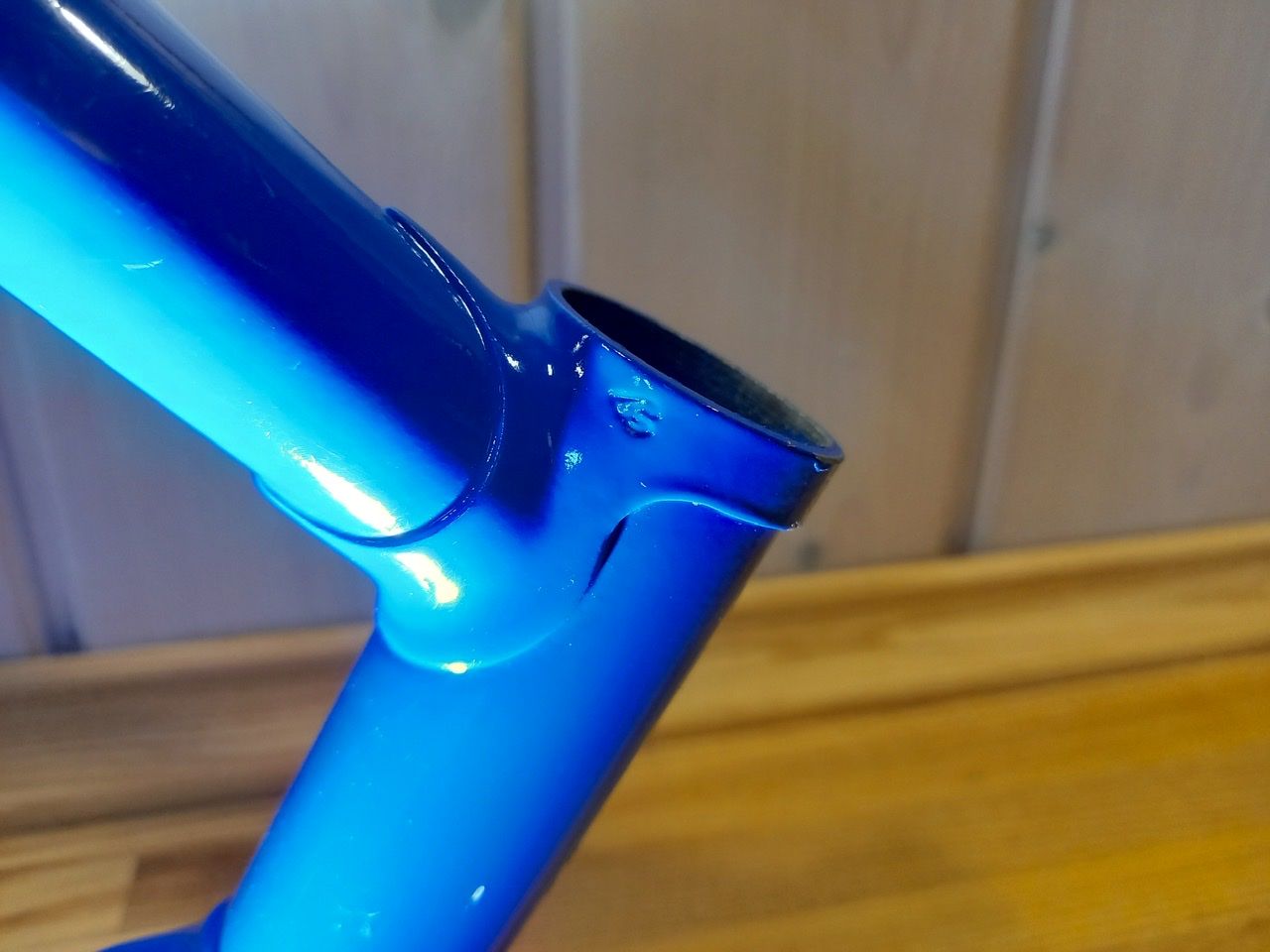

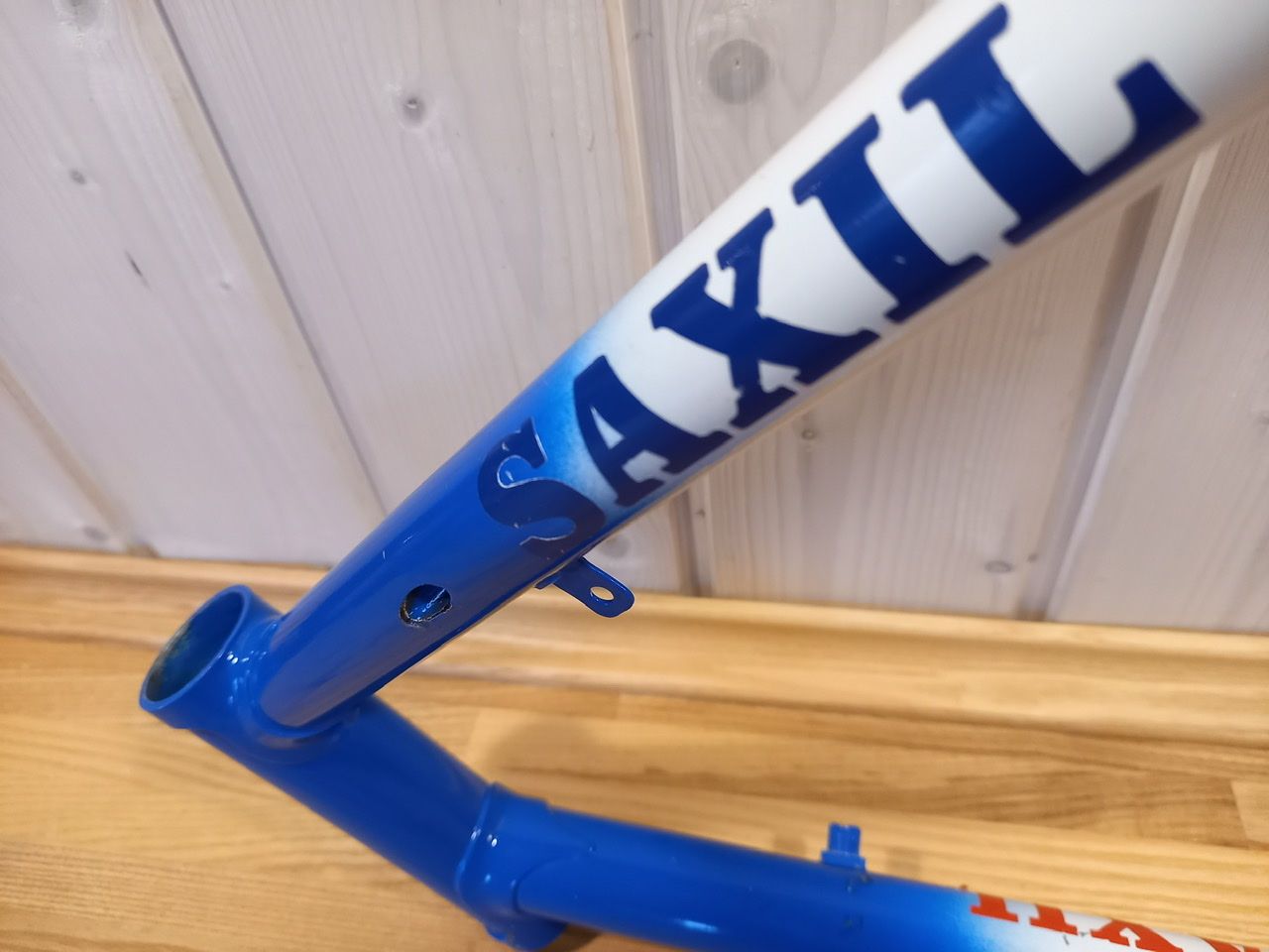

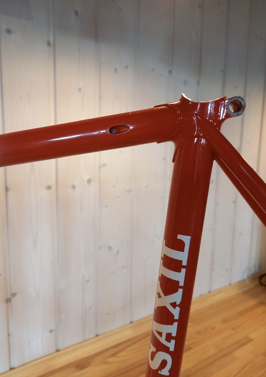

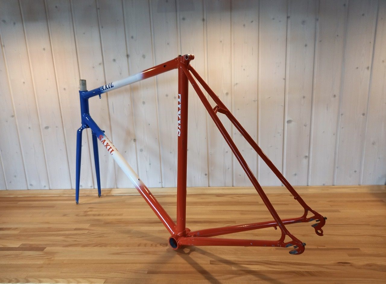

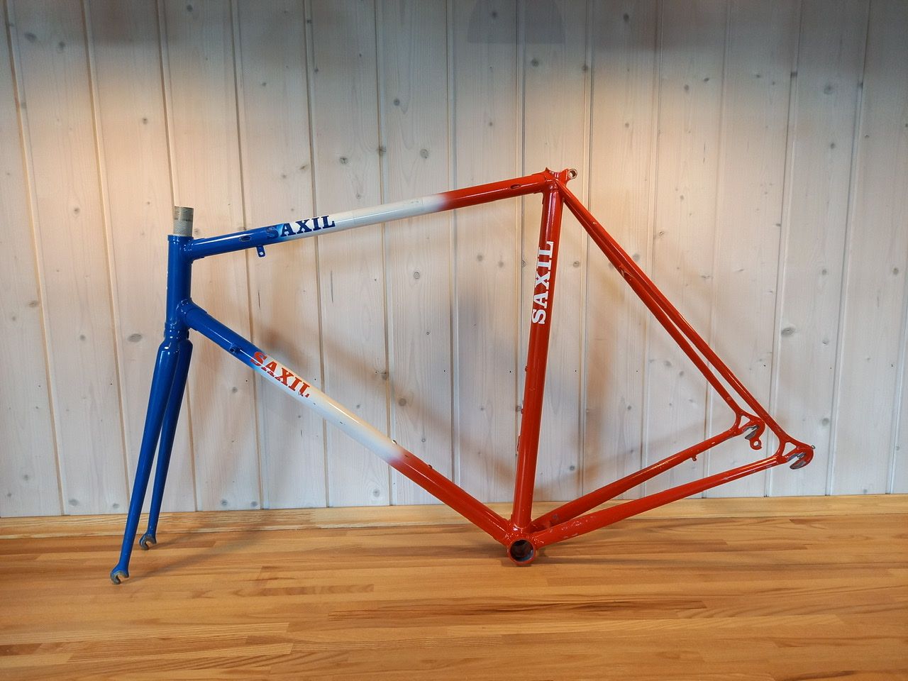

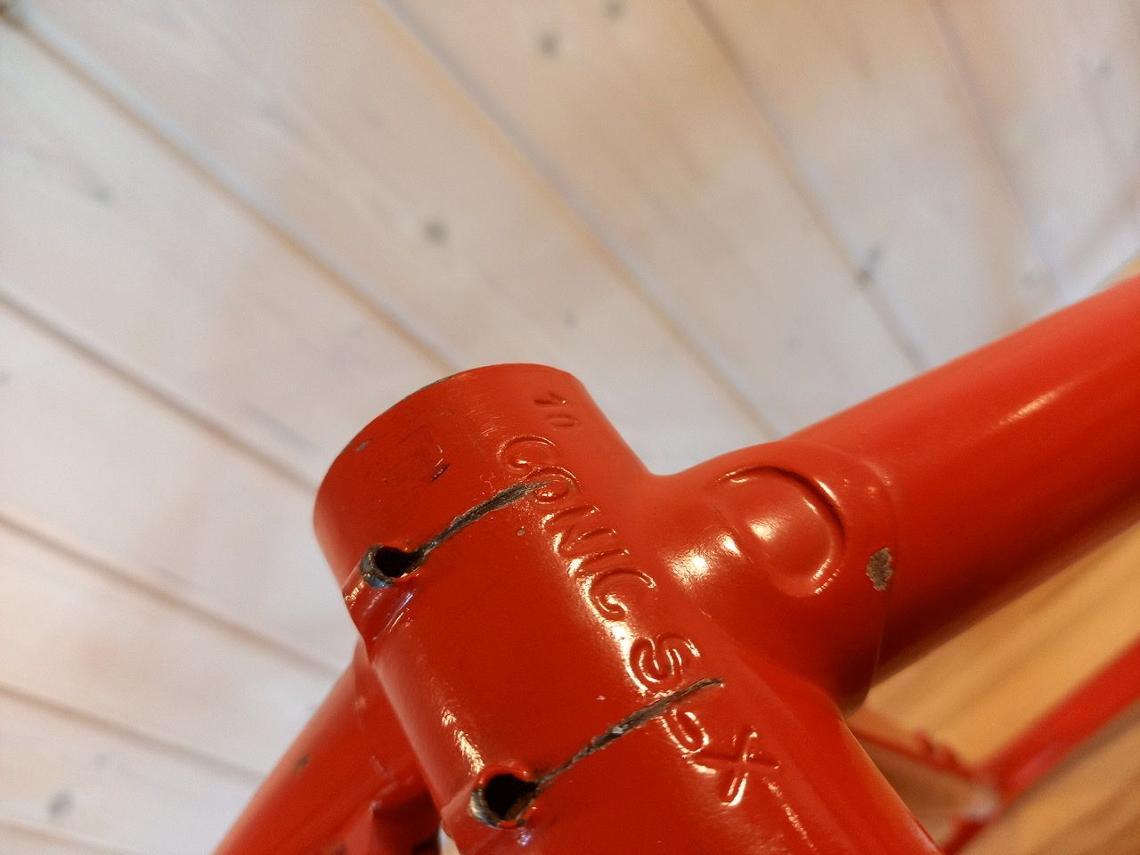

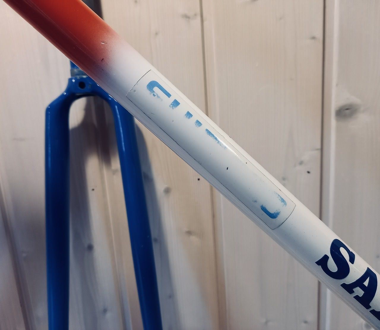

Jetzt ein wenig zum Rahmen: Bis auf das Unterrohr sind alle Rohre aus Columbus TSX, auch der Hinterbau. Als Unterrohr findet ein Columbus SLX Spiral Conic Verwendung. Sicher um der antrittsstarken Dame etwas mehr Widerstand zu bieten. Das Rohr hat eine konische Form und am Tretlager einen deutlich größeren Durchmesser. Im Inneren befinden sich die X typischen Spiralen. Die Muffen ziert die geflügelte Cinelli Prägung. Das Tretlagergehäuse kommt von Columbus weil es ja das oversized Unterrohr aufnehmen muss. Ausfallenden sind von Campagnolo. Nur erstklassiges Material also.
Der Rahmen trägt SAXIL Aufkleber, ist aber beim Konkurrenten Banani Anfang der 90er gebaut. Das lässt sich auch so aus der Seriennummer ableiten. Zu diesem Thema schreibe ich vielleicht irgendwann noch etwas mehr.
Das Farbschema erinnert ja irgendwie an die Französischen oder Holländischen Nationalfarben und auch die Team Ritchey Räder kommen in den Sinn. Es handelt sich aber um die Farben ihres Vereins CC Gladsaxe. Der ist leider heute ein Schatten seiner selbst.
Egal. Mehr Bilder:
Wie groß ist der Unterrohrdurchmesser an der Tretlagermuffe?
32mm?
Witzig daß du fragst. Ich habe nämlich gerade gestern mit dem Messschieber nachgemessen. 31,8mm direkt am Tretlagergehäuse. Im Bereich der untersten Flaschenhalter Öse 32,8mm. Es verjüngt sich dann zum Steuerrohr hin auf die normalen 28,6mm.
Dieses Unterrohr gab es auch bei Colnago.

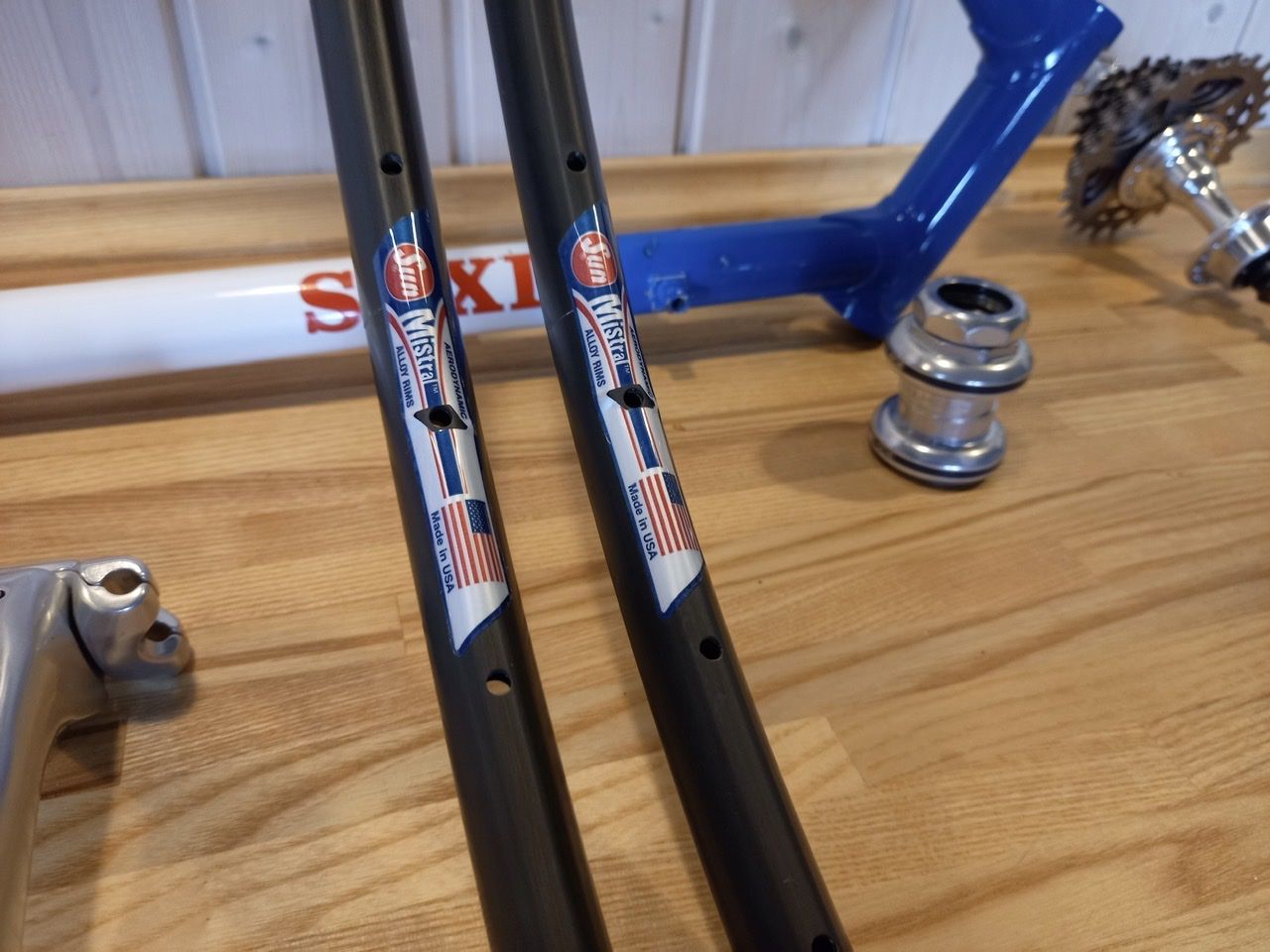

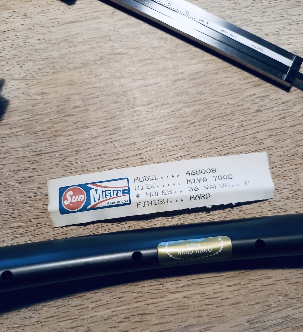

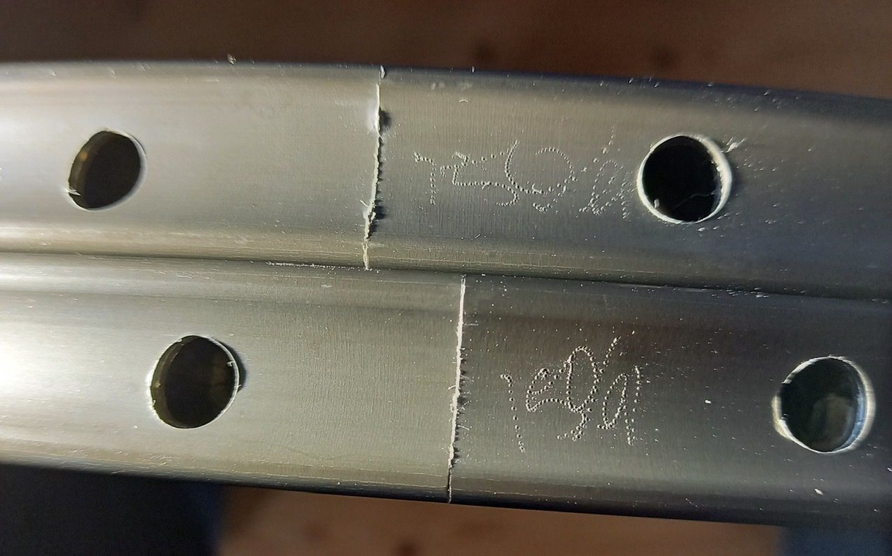

Bin gerade am Teile sortieren. Kann jemand die Tätowierung am Felgenstoß entziffern. Habe ich so noch nie gesehen. 150/g?
Schreibt man sowas mit einer Art Sporenrädchen? Sind ja quasi lauter Punkte, aber trotzdem eine Handschrift...
Ich glaube das ist so eine Art Gravurmaschine. Ich stelle mir das ein bisschen wie eine Schlagbohrmaschine vor.
Ist ja auch nicht so wichtig was da steht. Ich fand es nur witzig weil noch nie gesehen.
Die Felgen sind übrigens ziemlich leicht. 330g auf meiner Waage.
