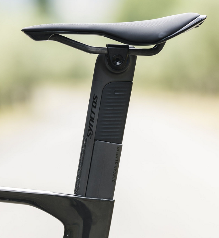

Besitze eine Syncros Duncan SL Aero CFT Sattelstütze (Carbon). Habe gelesen die Tasche hängt vom Material der Stütze ab (?)

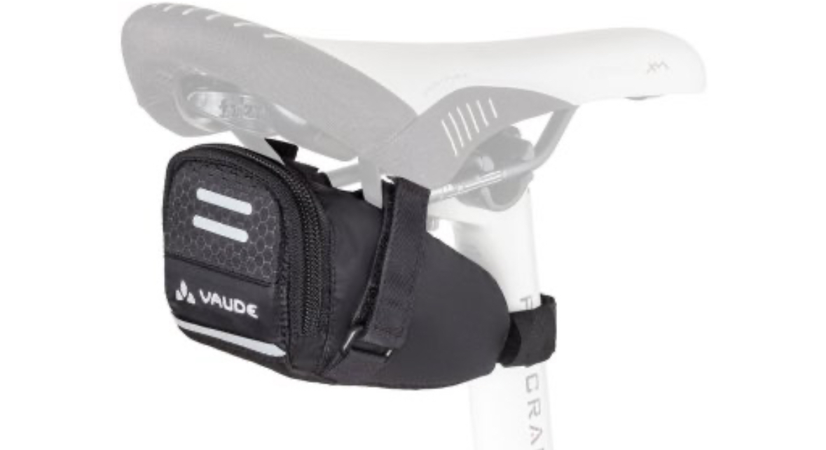

Suche eine Satteltasche (Die hier evtl?) und eine passende Pumpe dazu. Oder sollte man diese doch lieber ins Trikot?!

Kommt auf die Tasche an, wie diese am Sattelgestell befestigt wird und ob sie einen Riemen für die Stütze benötigt.

Die Vaude fahren viele, die will aber einen Riemen um die Stütze damit sie nicht so stark wackelt. Passt also nicht.

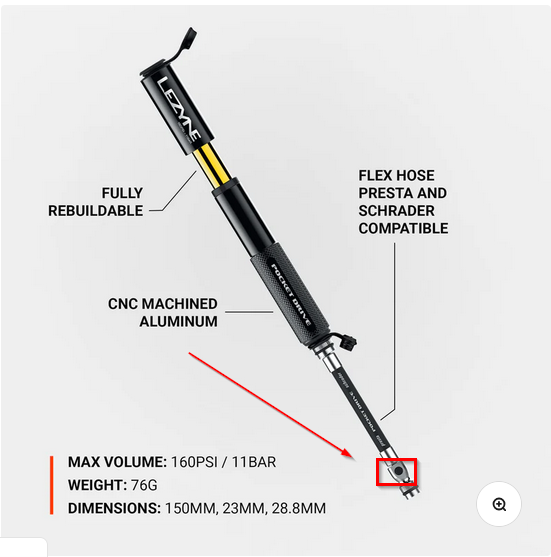

Einen Kompromiss mache ich aber auch - kleine Lezyne-Pumpe am Rahmen. Die passt zwar auch ins Trikot, aber ich will auf die nicht drauffallen mit schwersten Rückenverletzungen.

Würde das nicht so funktionieren ?

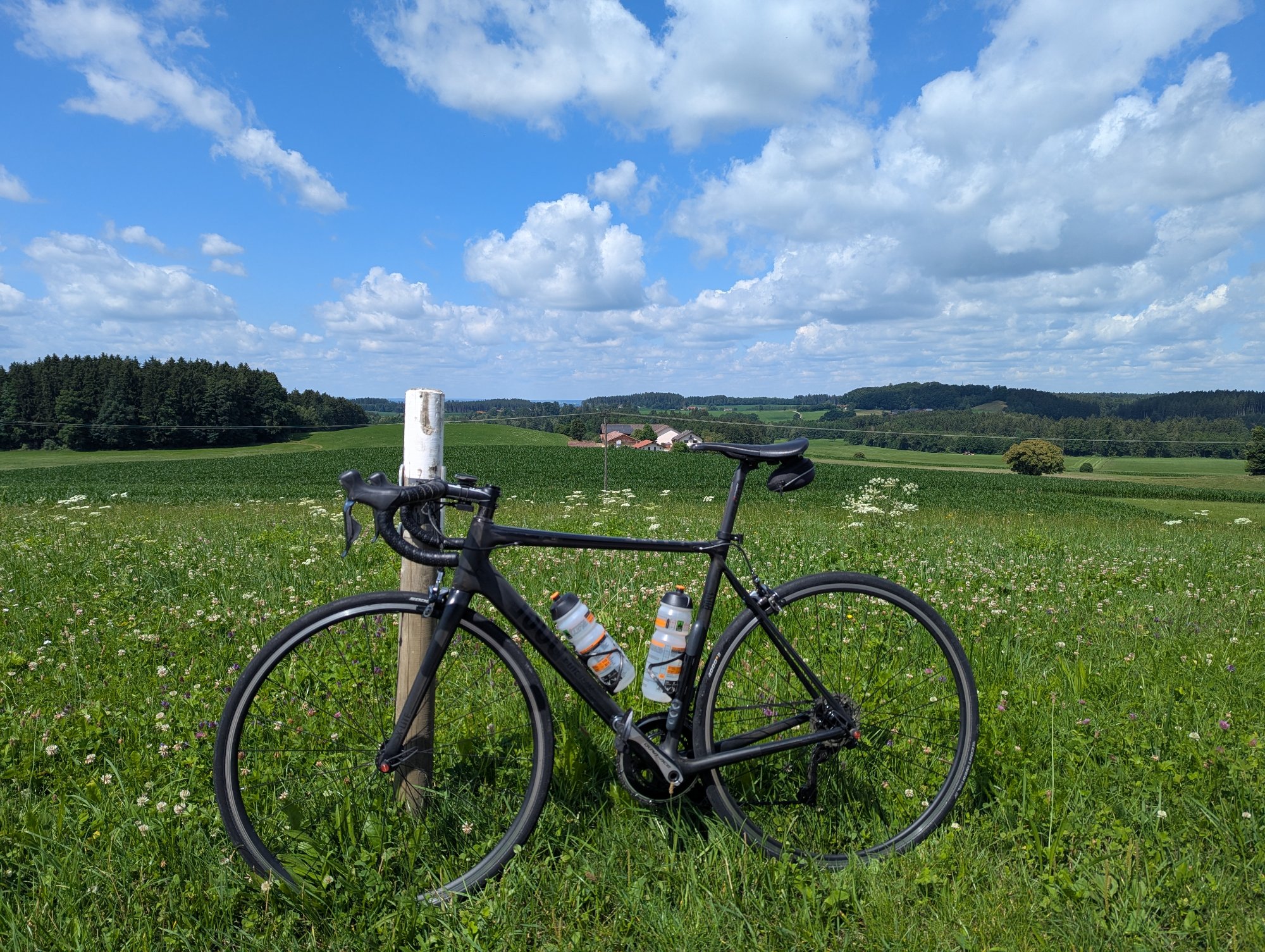

Bei mir ist es dann so, dass ich die Pumpen am Rahmen nicht so attraktiv finde.
Da muss man sich eben zwischen Optik und Vernunft entscheiden.
Bei mir hat jedes Rad eine vernünftige kleine Pumpe am Rahmen, montiert an den Löchern des hinteren FlaHa.
Foliert in Rahmenfarbe. 😏
So sind die Trikottaschen frei für andere Sachen, keine Gefahr des Drauffallens oder Vergessens.

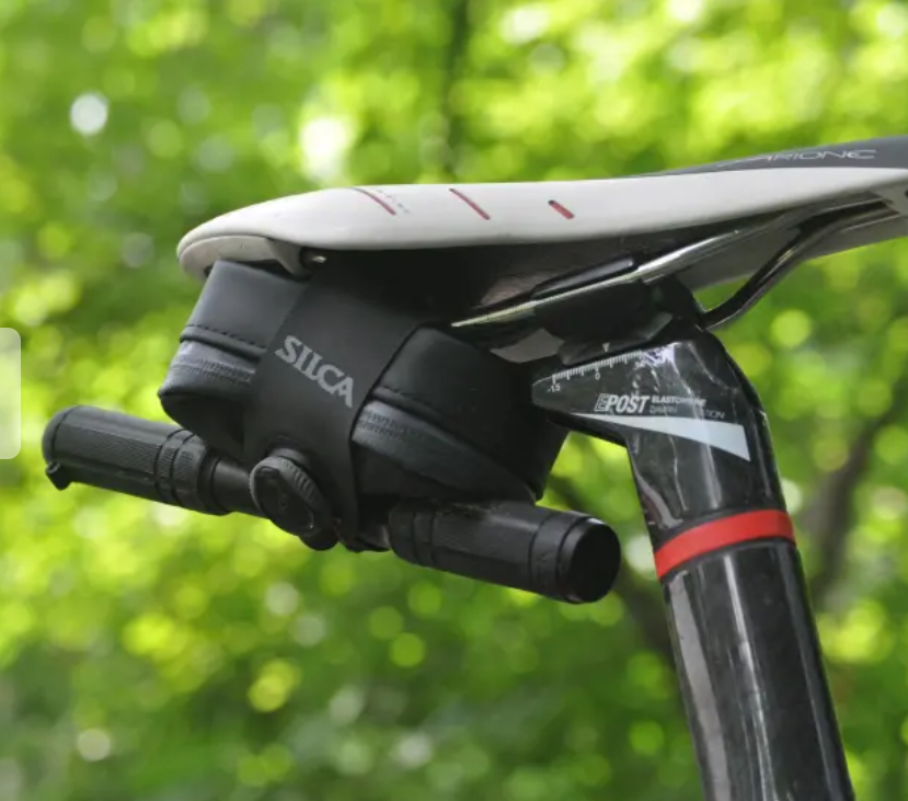

ich mag als Satteltasche die Mattone von Silca - gibts in zwei Größen. Wird nur am Sattelgestell befestigt - kann man somit auch mit Dropper oder Aerostuff gut fahren.
Pumpe - choose your fighter: https://www.rennrad-news.de/news/8-mini-pumpen-test-2025/
Die BBB passt gut in die Tasche rein, längere kannst Du auch außen am Gurt befestigen. Sämtliche Akkuminipumpen passen ohnehin.

Als Pumpe hab ich ne kleine Lezyne mit integriertem Schlauch zum Aufschrauben auf das Ventil, die würde auch noch reinpassen aber die Verletzungsgefahr ist mir zu hoch.
Nein, nicht bei Deiner länglichen Sattelstütze. Dafür sind 99% der Riemen die um die Stütze gehen zu kurz. Die sind für runde 27.2mm Stützen gemacht, aber nicht für schmale längliche Stützen.
