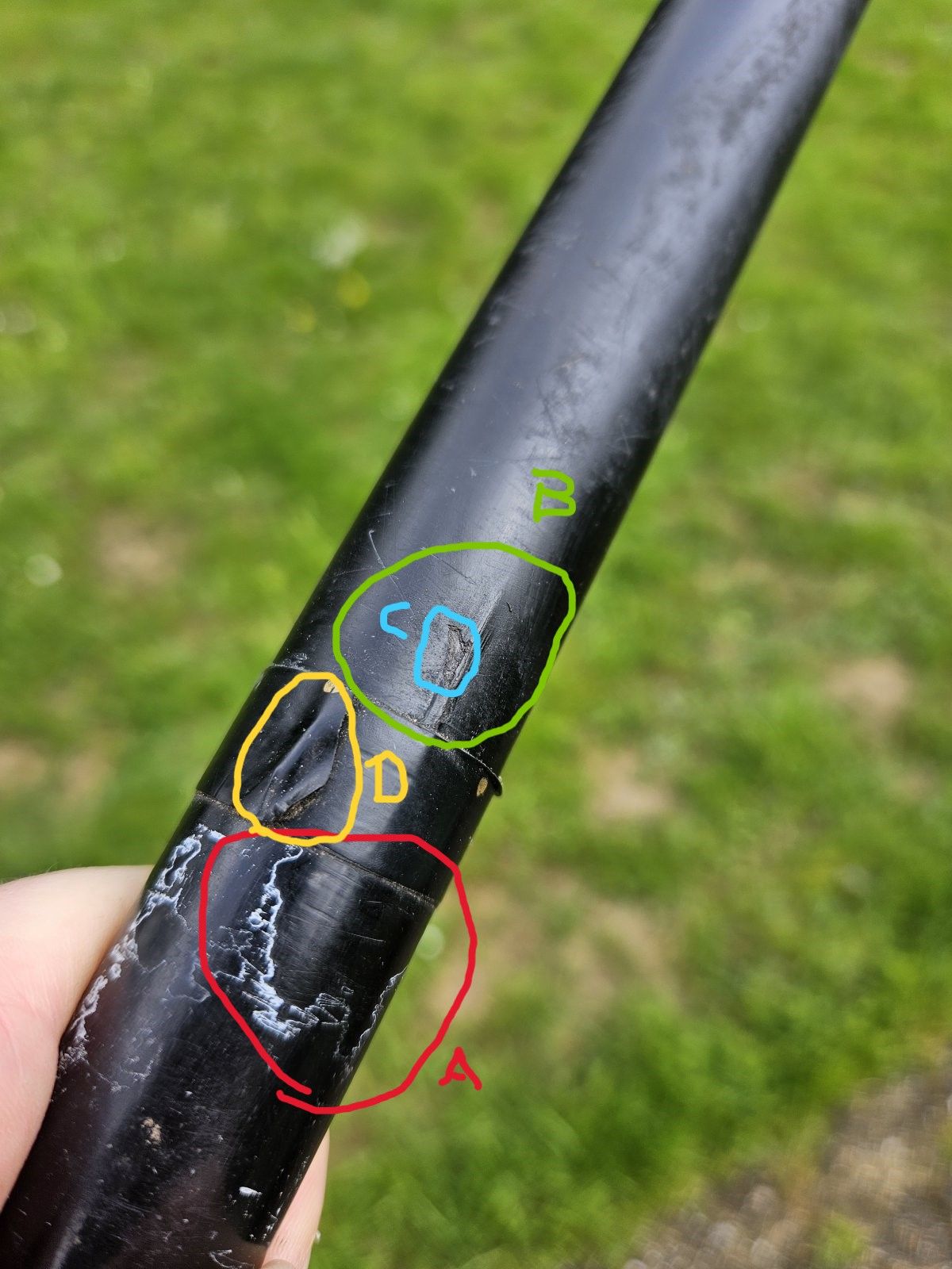

Sprechen hier überhaupt alle über die gleiche Macke?
Ich habe mal Kandidaten durchbuchstabisiert:
A: der großflächige Abrieb
B: die "Quetschfalte", kurioserweise über dem Klebeband
C: das kleine Stückchen das an de Quetschfalte fehlt (Threadtitel spricht von "rausgebrochen")
D: das ist natürlich nur das Klebeband, war bei mir aber tatsächlich beim allerersten Blick das was ich für den Schaden gehalten hatte (auf dem anderen Foto, da erkennt man es nicht ganz so gut)
Ich denke die meisten werden über B sprechen, das betrachte ich auch als das kritischste. (und C ist einfach nur ein Teilaspekt davon). Eine ähnliche Quetschfalte, wenn auch ohne C und vielleicht weniger ausgeprägt hatte ich auch schon lange durch die Gegend gefahren, irgendwann dem Gewissen dann doch eine neue Stütze gegönnt und siehe da, wenig später hat die wieder etwas ganz ähnliches. Die neu kaufen Stimme sagt natürlich neu kaufen, die Geld wächst nicht auf Bäumen Stimme hält dem entgegen dass es an der Stütze wohl eine gewisse resin-only Schicht gibt (in diesem Fall: geben muss, sehr deutlich an den von A freigelegten Bereichen zu erkennen) und diese resin-only Schicht wird sich natürlich sehr bereitwillig von der Klemmung "kneten" lassen.
Unabhängig davon ein Einwurf zum Klebeband: war die Stütze vor anbringen des Klebebandes denn mal weiter eingeschoben geklemmt? B (B/C) kann ja eigentlich nur so entstanden sein... Oder müsste das, mangels so weit eingeschobenem Aufbau, womöglich gar eine Montageständerkralle gewesen sein? Darüber wird ja gerne spekuliert aber niemand konnte es beweisen (außer vielleicht hier?)
Ich denke, oben ist unten :) , also der obere Teil B/C ist im Sattelrohr verschwunden.
Ich bin kein Carbon Experte und daher nur meine "Meinung": Ich denke die "Quteschstelle" mit der Abplatzung ist weniger kritisch, als eine rundumverlaufende Einschnürung durch eine Schelle, die oben in die Sattelstütze schneidet.
Ja man sieht ja Kratzer vom raus drehen. C & B sind der Klemmbereich und C ist durch den Schlitz des Sitzrohres entstanden.
Woher kommt dann der heftige Abrieb A?
Allerdings kann man oberhalb von B/C tatsächlich noch andeutungsweise die typischen Zickzackspuren vom rausziehen vermuten, vielleicht ist oben wirklich unten
@usr
Danke für dein Paint Skills :D
A - Sind die Reste vom Syncros Logo. Wird vermutlich von Satteltaschen/Arschraketen kommen. Kommt bei Syncros wohl häufiger vor.
D - Ist lediglich das ende des Klebebands
Tatsächlich hat mich eher C als B besorgt. Die Quetschung kommt auf den Fotos dramatischer rüber als es ist. Hab aber ehrlich gesagt wenig Lust mir dann irgendwann zu sagen - "Tjoa, hätteste besser mal ne neue Stütze gekauft". Daher wird ne neue Stütze gekauft.
Und ja, B/C ist der Teil der im Sattelrohr verschwindet.
Vorm Bike-fitting war der Sattel n gutes Stück weiter im Sattelrohr, allerdings ist das schon etwas länger her. Könnte mir vorstellen, dass die Quetschung etwas nach oben (unter das Klebeband) gewandert ist und beim anbringen des Klebebands noch nicht da war.
Beschädigung kommt ja definitiv von zu viel NM. Denke der Schaden würde anders aussehen, wenn er von Arschrakete + Boardstein/Fahrbanschwelle kommen würde. Stütze wurde 2 mal ohne Drehmi angezogen. Einmal vom Bikefitter und einmal von einem Freund nach dem Radtransport, ganz nach dem Motto: "Ich hab dein Fahrrad schon mal zusammengebaut" - "Aber der Drehmi liegt doch noch im Auto?!" - "Ach papalapapp, das geht auch so".

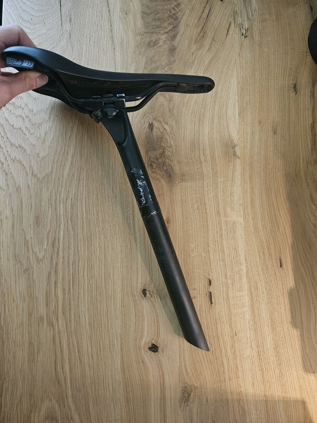

Habe noch mal n Foto von der Seite gemacht. Kann mir jemand kurz mit Paint skizzieren, wie ich den Setback bestimmte?
