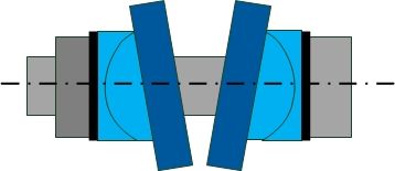

das ist ne schöne zeichnung! habs gecheckt. blos: fruet sich denn der rahmen über so eine schiefe klemmung, oder bricht dann irgendwann der sattel/sitzrohr etc. unter des weibchens hintern weg?
die alte alu-Stütze ist ganz fies am stahlrahmen festkorrodiert, deshalb der ganze stress mit der neuen nur so halb passenden stütze, da der metallbauer wahrscheinlich bissl material weggenommen hat?

26,2 mit die Konstruktion von @pepperbiker soll's tun.

also einfach die methode von
klemmung-jpg.264846
pepperbiker
und dann is alles gut? rahmen wird halten?.
Jau, plastisch verformt ist immer kagge und nie rückgängig zu machen. Man kann das zurückmurksen, aber es ist Murks und es bleibt auch leider Murks. Die V-Bremsen-Kugel-Klemmung-Sattelstütze find ich total spannend, würd mich mal echt interessieren ob es klappt und hält :)
