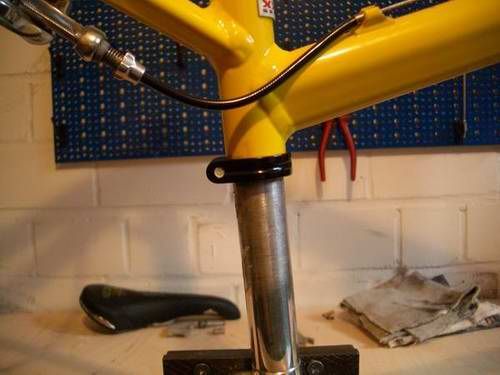

Leider ein Problem, das bestimmt die meisten schon mal hatten:
Die Sattelstütze wurde seit Urzeiten nicht mehr demontiert und jetzt wo ein neuer Sattel fällig ist (andere Höhe), bekomme ich diese nicht mehr raus.
Habe das Übliche schon probiert: Von innen mit Brunox eingesetzt, außen in den Schlitz Brunox und Schraubenlöser gesprüht, dabei vorsichtig an der Klemmung den Rahmen mit einen Schraubendreher etwas angehoben, damit der Schmierstoff einen Spalt hat.
Selbst Anwendung von grober Gewalt, dh. Stütze in den Schraubstock und den Rahmen als Hebel benutzt, scheiterten daran, das ich die Werkbank versetzte (nicht angedübelt).
Der Rahmen lies sich zwar unter lautem Knarzen um ca. 45° verdrehen, aber frei wurde die Stütze nicht.
Also! Eure Tipps, bitte!
Der Rahmen sollte möglichst heil bleiben. Der Marin Nob Hill Rahmen war relativ teuer (mit Gabel ca. 1200€) und ist selten. Stütze ist mir egal.
Danke :)

Danke! Aber bei mir handelt es sich nicht um einen Cfk-Rahmen und ich habe auch kein Problem mit dem Wachs, sondern mit elektrochemischer Korrosion ;)
