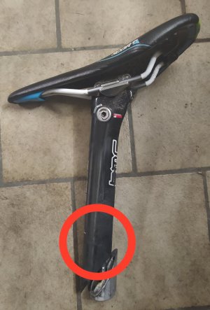

Hallo ich bin neu im Forum. Mein Name ist Emma und ich bin 15 Jahre alt. Ich habe mir vor kurzem ein BMC Road Racer gebraucht gekauft. Zu diesem Zeitpunkt war meine Vorfreude auf das Training im Sommer sehr groß. Beim Einstellen der Sattelstütze musste ich Zuhause feststellen, dass das Carbon gerissen ist, was ich beim Kauf nicht bemerkte. Da die Sattelstütze eine besondere Form hat, kann man keine normale Sattelstütze einbauen. Leider habe ich mein ganzes Taschengeld für das Fahrrad ausgegeben, weshalb mein Budget momentan sehr begrenzt ist. Ich bin auf der Suche nach einer Sattelstütze die nicht kaputt ist. Kann mir da jemand weiter helfen?
vermutlich ein grosser Zufall wenn eine Stütze mit genau diesem Querschnitt und dieser Art der klemmung noch irgendwo zu finden wäre...
Aber: Metallhülse anfertigen lassen - und in die unteren 100 mm der Sattelstütze einkleben.. aber dazu brauchst guten Kontakt zur nächstgelegenen Firma die so ein kleines Teil fräsen kann und das auch tun würde.
Bezahlen kann man das allerdings nicht - der Job müsste wohl auf goodwill basis oder gute connection durchgeführt werden.
Welche gegend kommst du her.?
Falls zufällig in der 'Nähe' dann könnte ich versuchen auszuhelfen..
