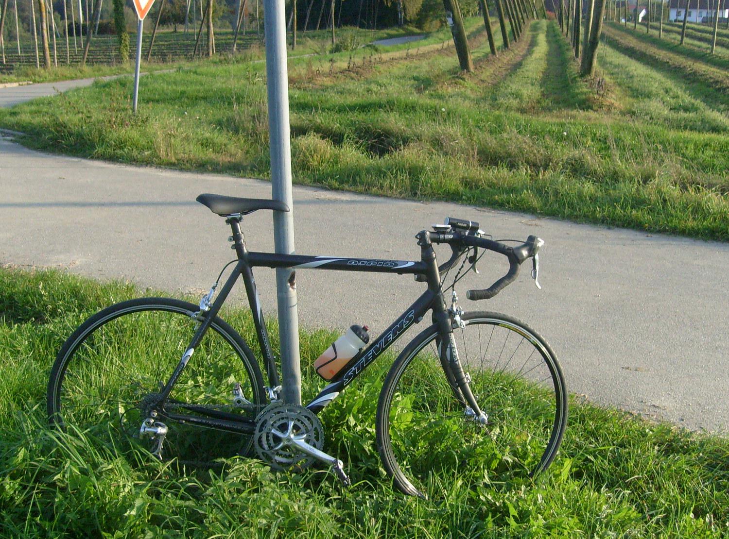

Mal ein (leider nicht ganz gestochen scharfes) Bild:
Die Sattelhöhe ist genau nach Anleitung eingestellt. (Draufsetzen, Pedal ganz unten, Bein durchstrecken und Ferse gerade draufstellen)
Der Sattel müsste halt noch ein kleines Stück nach vorne, so wie im ersten Beitrag. (Bitte nicht die Stylingpolizei informieren!:eek:)

Die ganze Fuhre passt hinten und vorne nicht..................
Die Sattelspitze steht jetzt schon fast vor dem Tretlager. Das ist auch zuviel bei einem derart zu großen Rad. Du kannst nur etwas retten, wenn Du einen kürzeren Vorbau montierst.

Das Rad selbst sieht mit der vorhandenen Sattelstellung schon seltsam aus , da muss dringen ein deutlich kürzerer Vorbau dran , was aber auch nicht so prickelnd ist ..
Also es passt einfach nicht .....:oops:
Wäre auch mein Ansatz - Specialized hat da gut Sättel zur Auswahl (aber auch andere). Die Sattelposition sieht jetzt sehr merkwürdig aus. Ich kann mir auch nicht vorstellen, dass der Winkel zu den Pedalen so korrekt für Dich ist.
Wie oben schon geschrieben würde ich einen neuen, kürzeren Vorbau montieren, um das zu lange Oberrohr auszugleichen. Wie groß bist Du?
Ich finde auch dass das ganze Rad bzw. die Einstellungen merkwürdig aussehen. Welchen Vorbau fahrst du?
Ich würde es mal mit einem kürzeren vorbau versuchen und mit einem Kompaktlenker, die dafür gemacht wurden, dass man bequemer in Unterlenkerhaltung
fahren kann. Die gibt es ja günstig. Daher auch der kleinere Drop und Reach....bei Fragen einfach melden.

Wenn Du viel im Unterlenker fährst, würde ich an dem Rad nach korrekter Einstellung des Sattels mit der Knielotmethode auf jeden Fall den riesigen Lenker austauschen, z.B. gegen den 3T Ergonova Pro (Kompaktlenker mit wenig Reach und Drop). Wenn das noch nicht reicht, kann man noch einen kürzeren Vorbau verwenden. Das kann alles gut funktionieren, täuscht aber nicht über die Tatsache hinweg, dass der Rahmen zu groß ist.
Das Rad passt vorne und hinten NICHT - viel zu groß ! Bei normalen Rennrädern und passender Rahmengröße kann man von einer Auszugslänge der Sattelstütze von mindestens 10 -12cm ausgehen - davon bist Du weit entfernt. Ich fahr auch überwiegend und gerne in der Unterlenkerhaltung , da drückt auch nichts und nirgends und mein Sattelgestell befindet sich locker im vorgegeben Bereich.
P.S. wenn ich mir die ganze"Einstellung" an Deinem Rad anschaue habe ich ganz starke Zweifel das ein 56er die richtige Wahl wäre - erscheint mir immer noch (viel) zu groß....

Ich mag mich ja täuschen, aber aus Erfahrung würde ich, von diesem Bild ausgehend folgendes vermuten: Der Sattel ist erstens noch sehr hoch eingestellt und die Sitzposition ist immer noch sehr gestreckt. Das Rad sieht einfach viel zu groß aus und wird es auch sein. Un dder geringe Sattelauszug ist da nicht einmal das wesentlichste Merkmal, was mich dies vermuten läßt, sondern allein die Tatsache, daß Du trotz gerader Sattelstütze das Sitzteil immer weiter vorschieben willst.
DAs Rad ist ja jetzt da. Deswegen würde ich erstmal mit einem kürzeren Vorbau eine leidich gute Sitzposition herstellen wollen, vorher den Sattel gut ausrichten. Mit den Erfahrungen würde ich mich dann spätestens zur nächsten Saison um ein besser passendes Rad bemühen.
