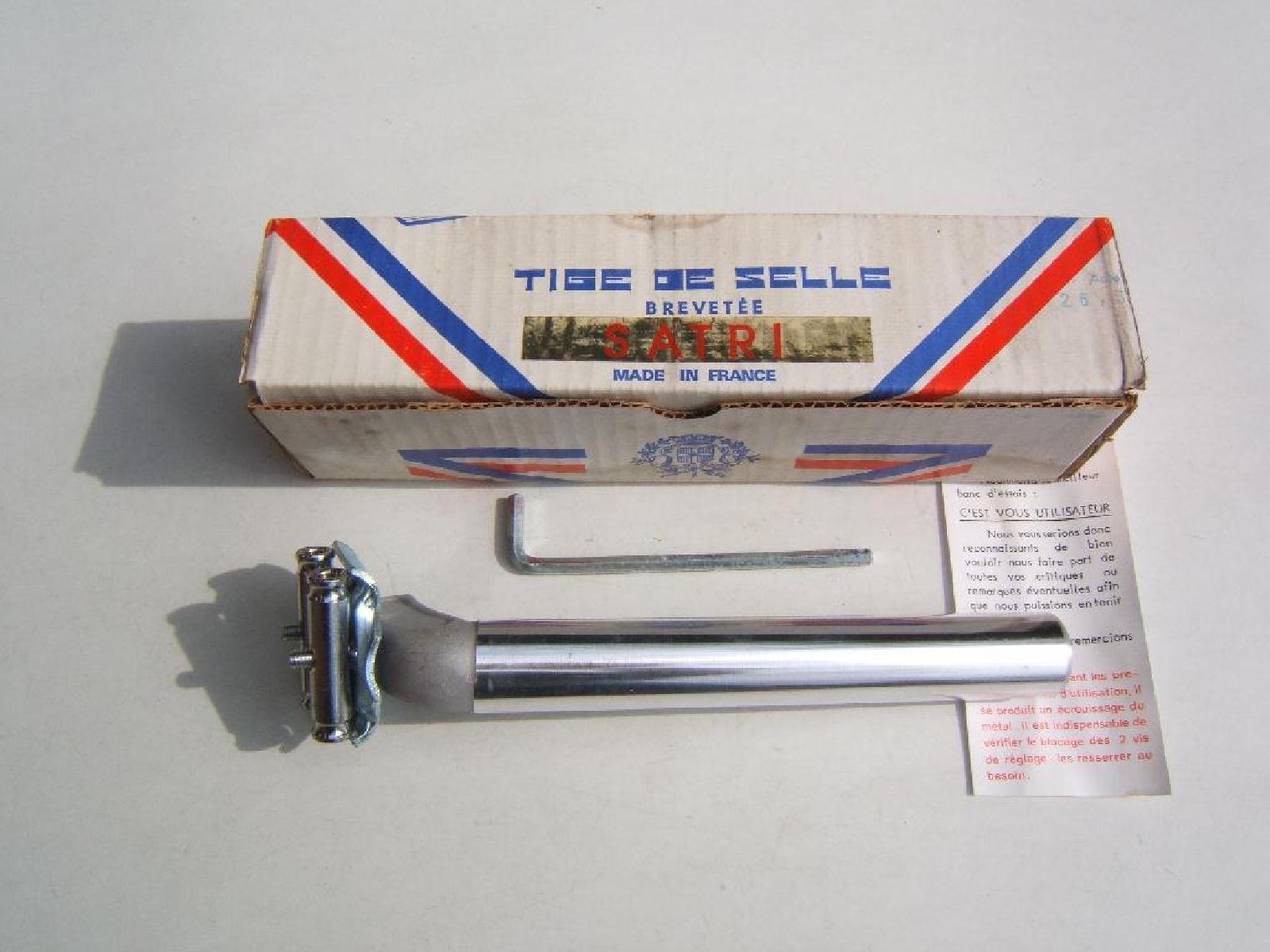

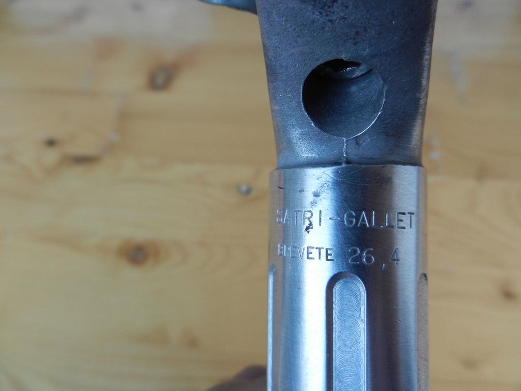

Die Sattelstütze ist mit "Satri-Gallet" gemarkt und hat 26,4 mm Durchmesser, also passend für die "guten" franz. Rahmen. Interessanterweise ist das untere Blech aus verzinktem Stahl und die Klemmrollen oben aus Titan. Die Sttütze macht einen hochwertigen Eindruck.
Die Titan-Klemmrollen sind seitlich nicht durchgebohrt, sondern die Sacklöcher enden vor dem Gewindedurchgang. Also sehr sinnvoll konstruiert. Das Stahlblech unten ist sicher auch durchdacht und absichtlich nicht aus Titan.

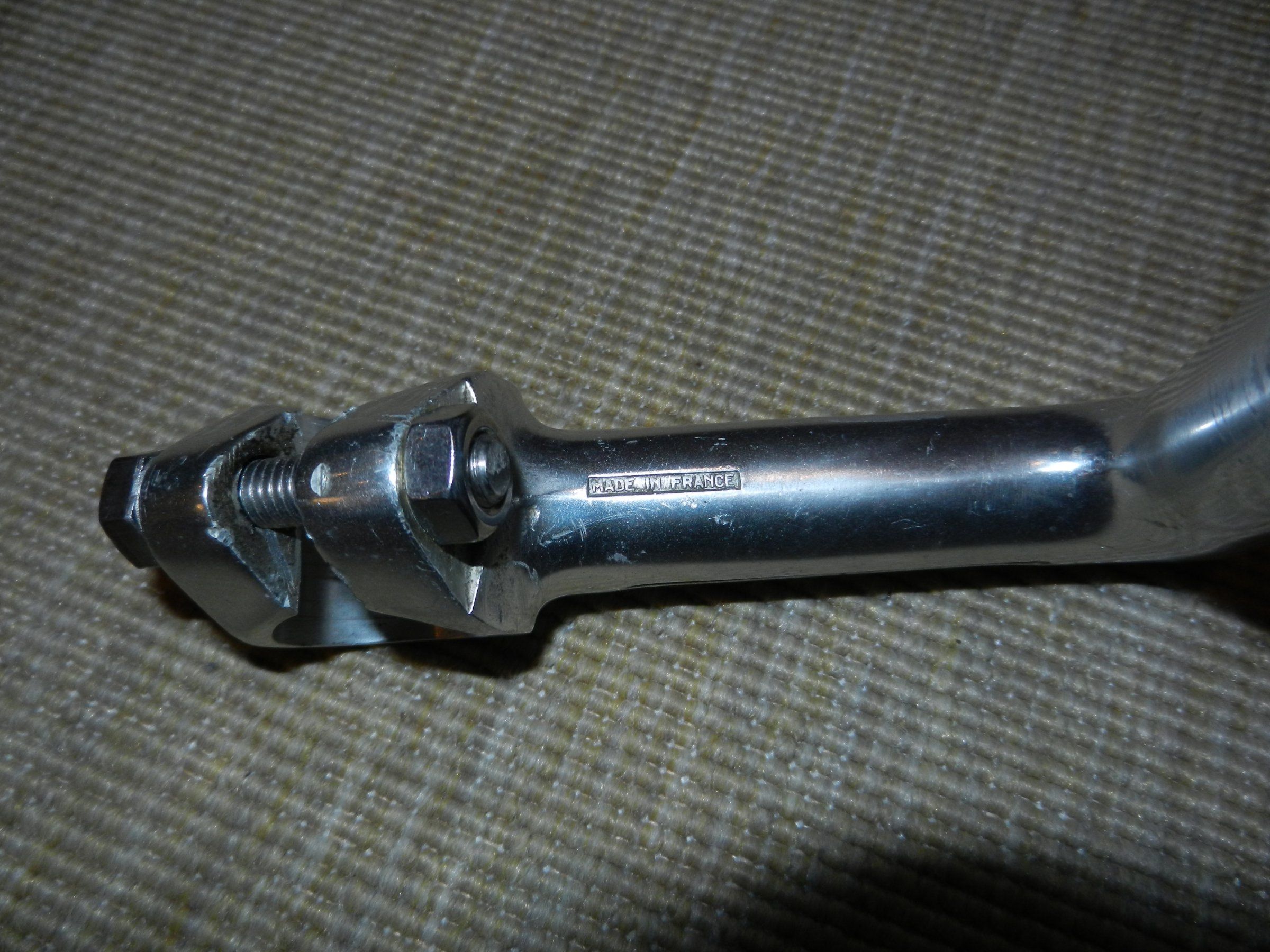

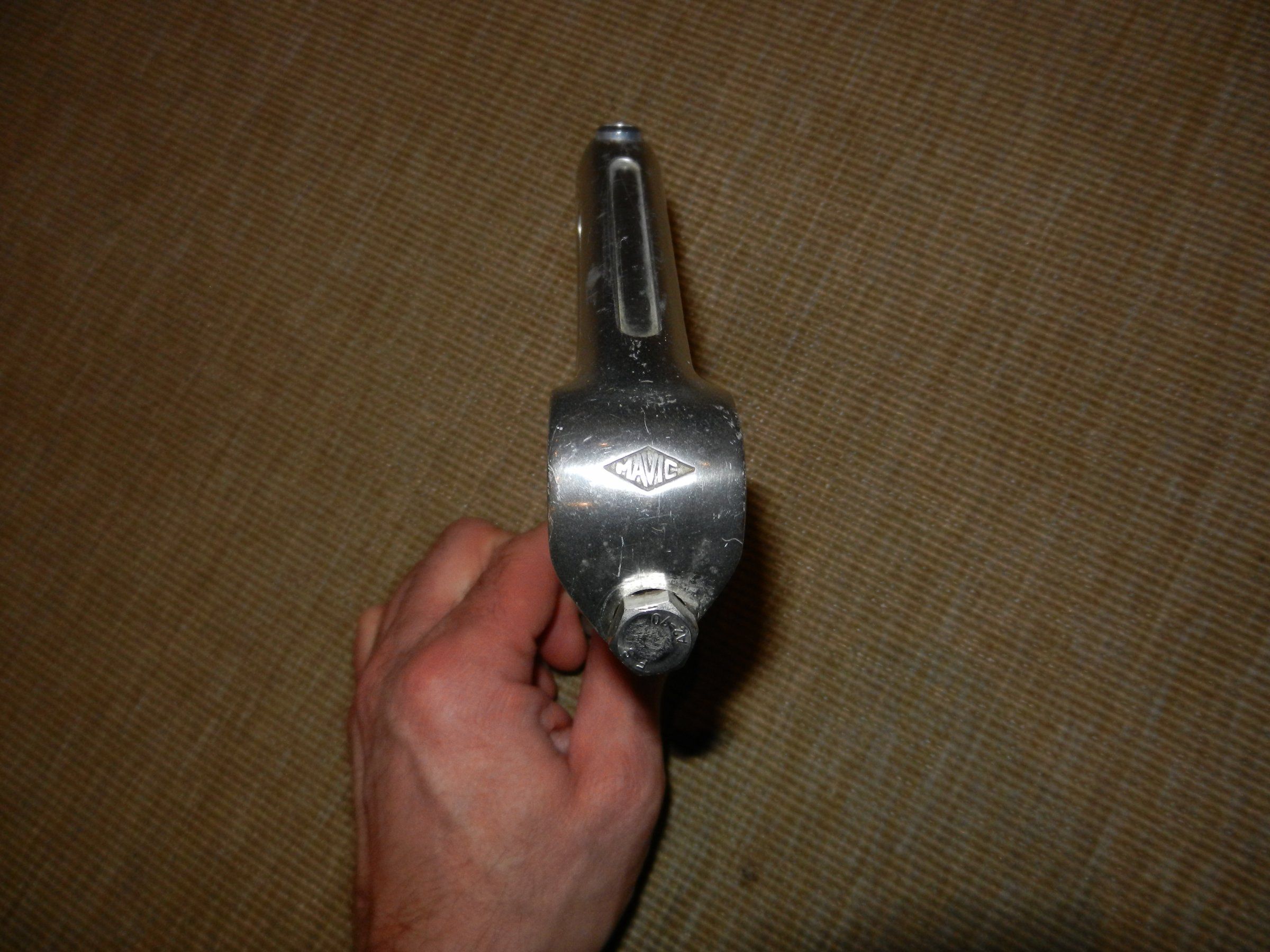

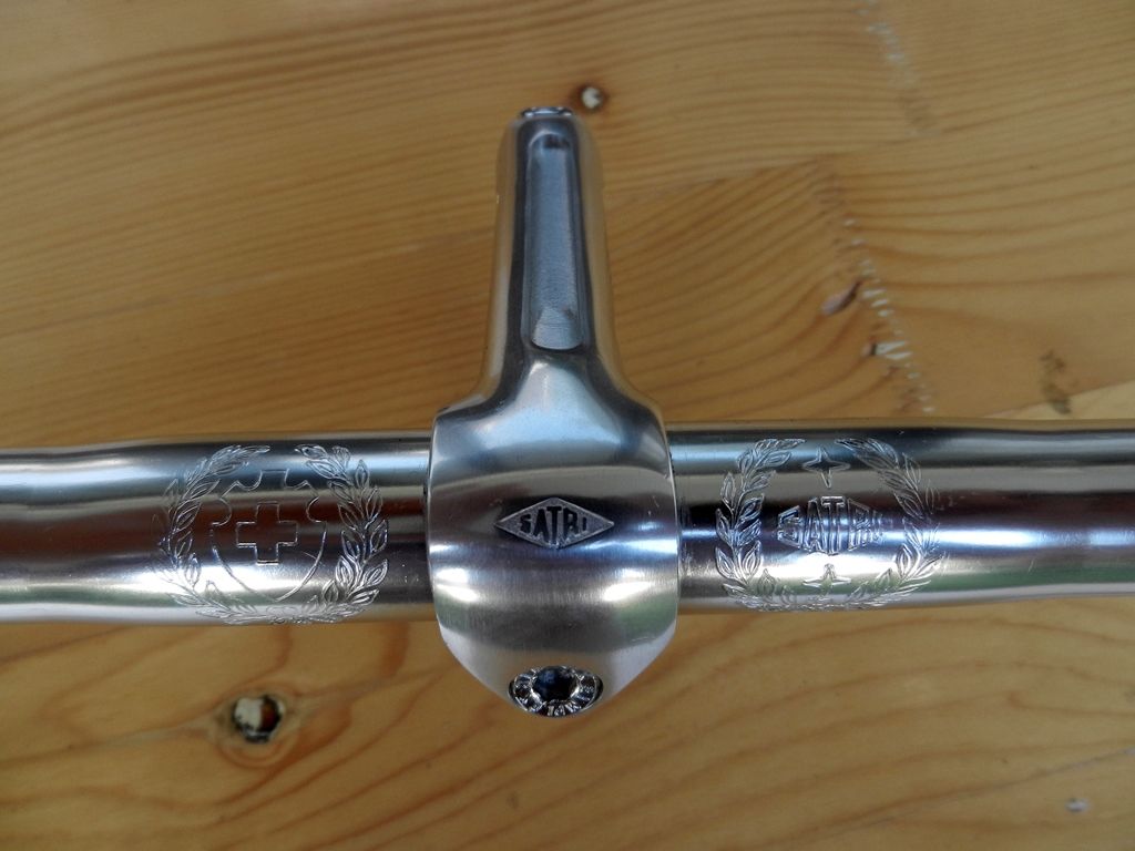

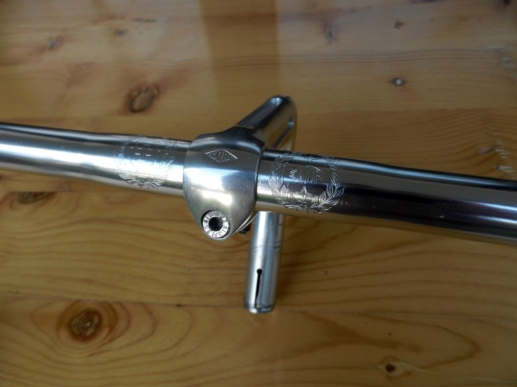

Der zweite Fang des Monats ist eine Lenker-Vorbau-Kombi, mit 22,0 mm Einsteckmaß.

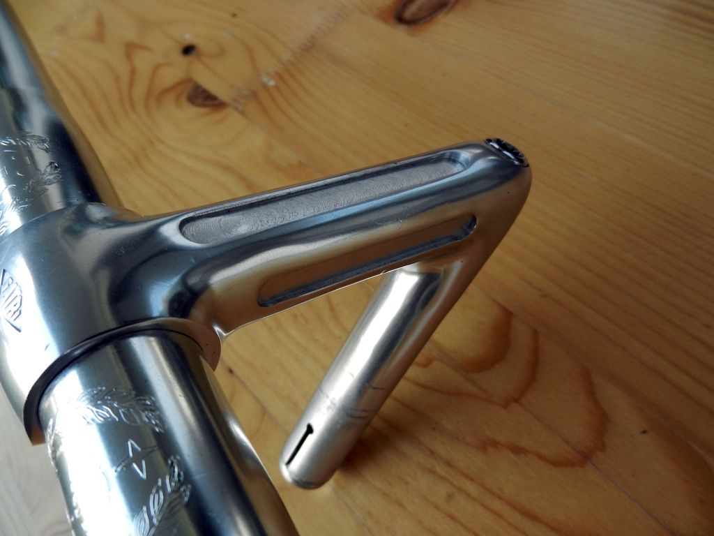

Die Ausführung ist hochwertig und erinnert sehr stark an Mavic. Schon das Rautenlogo lässt keine Zweifel offen.

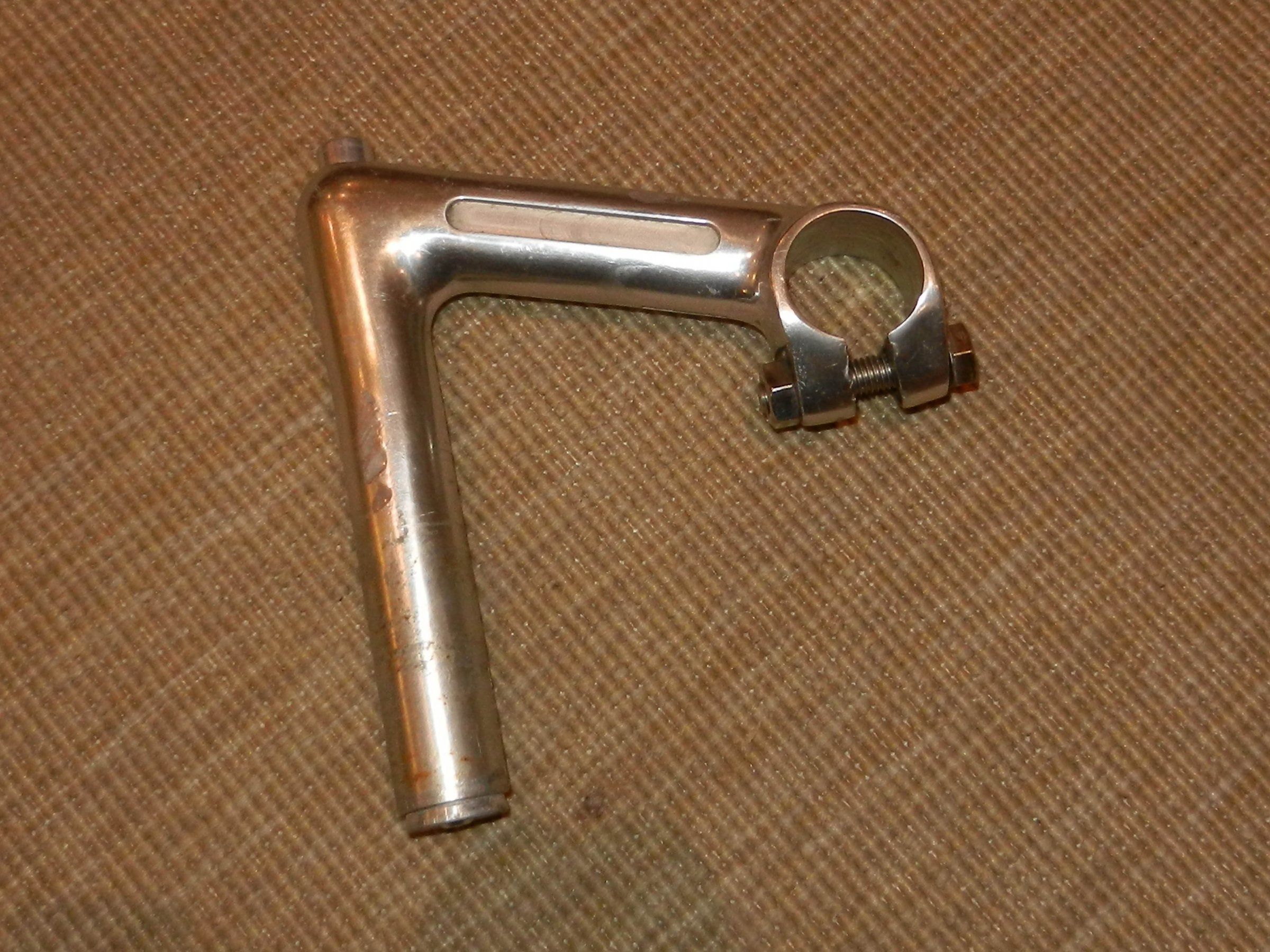

So einen ausgefrästen Vorbau in identischer Form habe ich auch von Mavic, nur da war die Vorbauspindel original aus Alu, bei Satri ist sie aus Stahl.

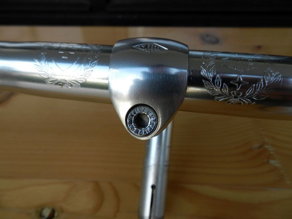

Mittlerweile ist eine Sattelstützklemmschraube drin, die den Lenker klemmt und die Aluspindel wurde durch eine aus Stahl ersetzt. So versieht nun dieser Vorbau schon seit Jahren seinen Dienst in meinem Alltaxrad, in Kombination mit einem Compte-de-Coucy-Lenker.
Ein Detail, das an Mavic-Vorbauten typisch ist, ist beim Satri nicht vorhanden: Die "Made in France"-Prägung. Sonst ist dieser Vorbau aber identisch.

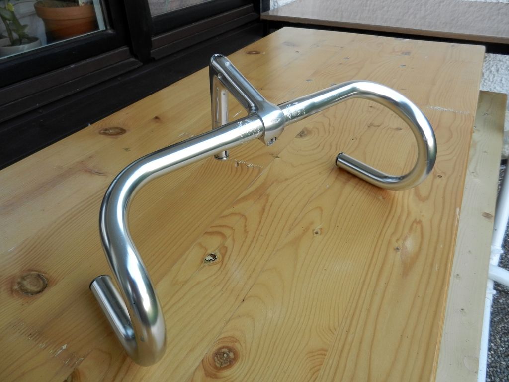

Der Satri-Lenker ist nicht gleich dem Compte de Coucy. Letzterer hat weniger Ausladung, also kürzere und steilere Rampen. Der Satri hat eine eher klassische Form, also ordentliche Rampen hinter den Bremshebeln und einen schönen gleichmäßigen Bogen.

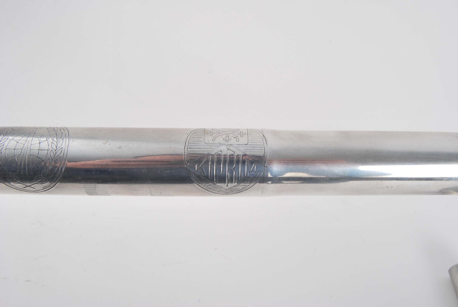

Das Rautenlogo meine ich aber auch mit nem "Kiprim"-Schriftzug gesehen zu haben.

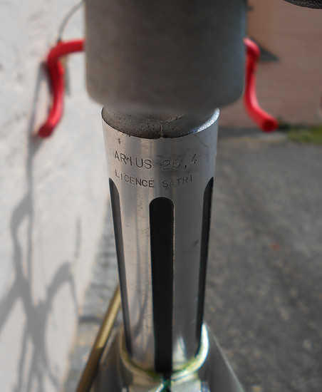

Interessant auch die Stütze, die den Modellnamen der sonst verbauten Zeus-Teile trägt aber anscheinend auch von Satri stammt.
Bleibt zu klären, ob möglicherweise Satri die Lenker und Vorbauten für Mavic hergestellt hat und warum das schweizer Kreuz auf den Satri Teilen prangt, welche nicht für Wolhauser bestimmt waren.

Ich hatte eine Satri Vorbau-Lenker-Kombi an meiner französischen Randonneuse. Daraufhin hatte ich vor 2 Jahren recherchiert und herausgefunden, dass Satri die Vorbauten für Mavic hergestellt hat. Leider weiß ich nicht mehr, wo ich es gelesen habe und wie glaubwürdig die Quelle war. Neben den genannten Unterschieden zwischen den Vorbauten ist noch die Oberfläche zu nennen, mein Rauten-Mavic hat keine, mein Satri ist eloxiert.
Anhang anzeigen 572272 Anhang anzeigen 572273 Anhang anzeigen 572274 Anhang anzeigen 572275 Anhang anzeigen 572276 Anhang anzeigen 572277
So einen ausgefrästen Vorbau in identischer Form habe ich auch von Mavic, nur da war die Vorbauspindel original aus Alu, bei Satri ist ie aus Stahl.
Anhang anzeigen 572278 Anhang anzeigen 572280

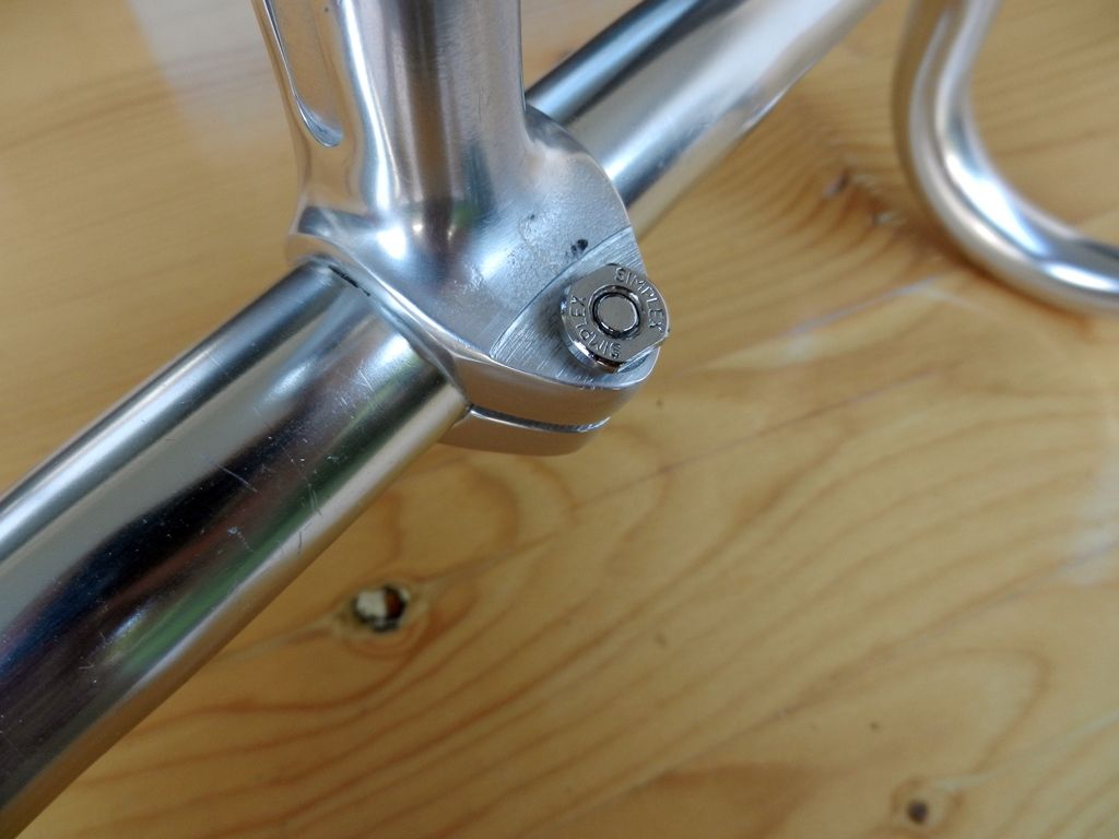

Hast du bei deiner Satri-Kombi mal die Lenkerklemmung gelöst? Sowohl bei meiner Satri-Kombi als auch bei der von Mavic ist der Innendurchmesser am Vorbau (ca. 25,8 - 26,0 mm) deutlich größer als der Lenkerdurchmesser im Bereich der Klemmung (25,4 mm). Um den Lenker zu halten muß man die Klemmschraube ordentlich festziehen. Das bei beiden meiner Kombis mal der Lenker gegen einen mit falschem Maß getauscht wurde kann ich nicht ausschließen, die Wahrscheinlichkeit dürfte aber gering sein, da beide an relativ unverbastelten Rädern montiert waren. Wie verhält sich das bei deinem?
Das scheint so eine Mode gewesen zu sein, AVA hatte ja auch eine Raute.
Aber wo ich das alles nochmal so lese und Bilder vergleiche, stelle ich fest, dass Kiprim immer mit dem Wappen von St. Etienne zusammen erscheint.
Bei Satri (und Wolhauser?) ist dagegen immer das Kreuz drauf, was auf eine Herkunft aus dem alpinen Raum schließen lässt. Die Verbindung zu Mavic ist in diesem Zusammenhang naheliegend.
