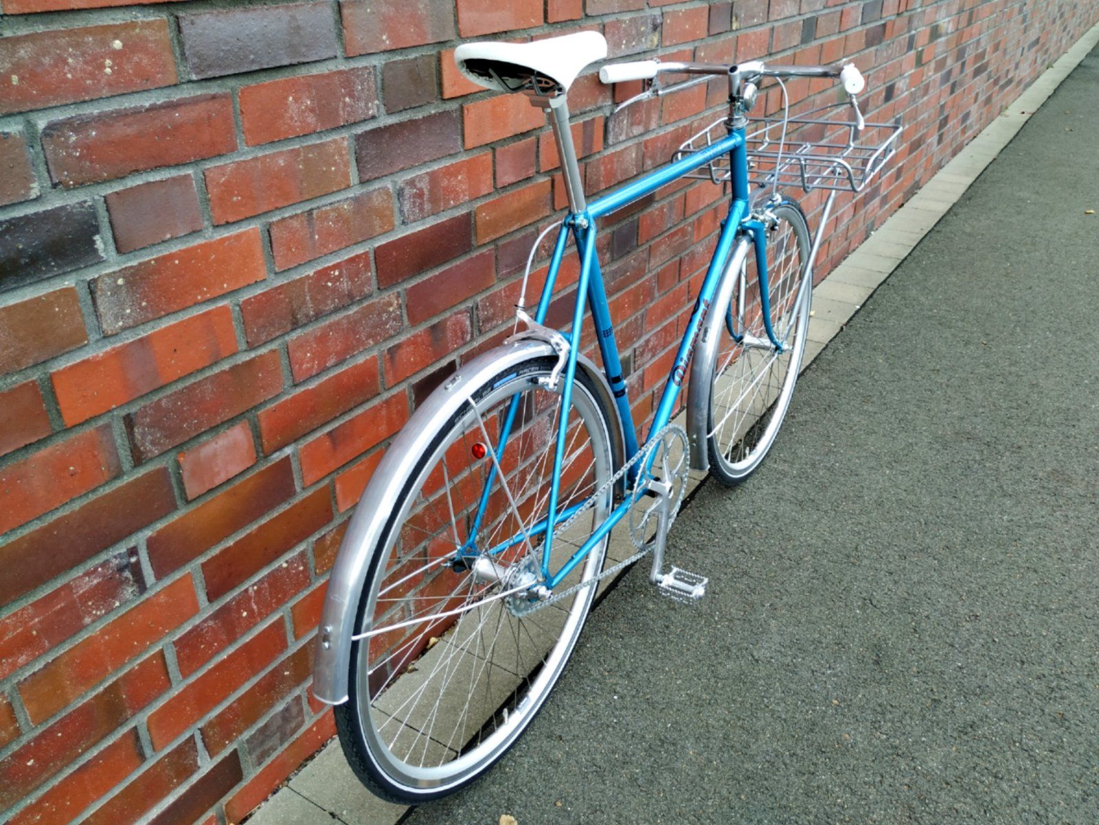

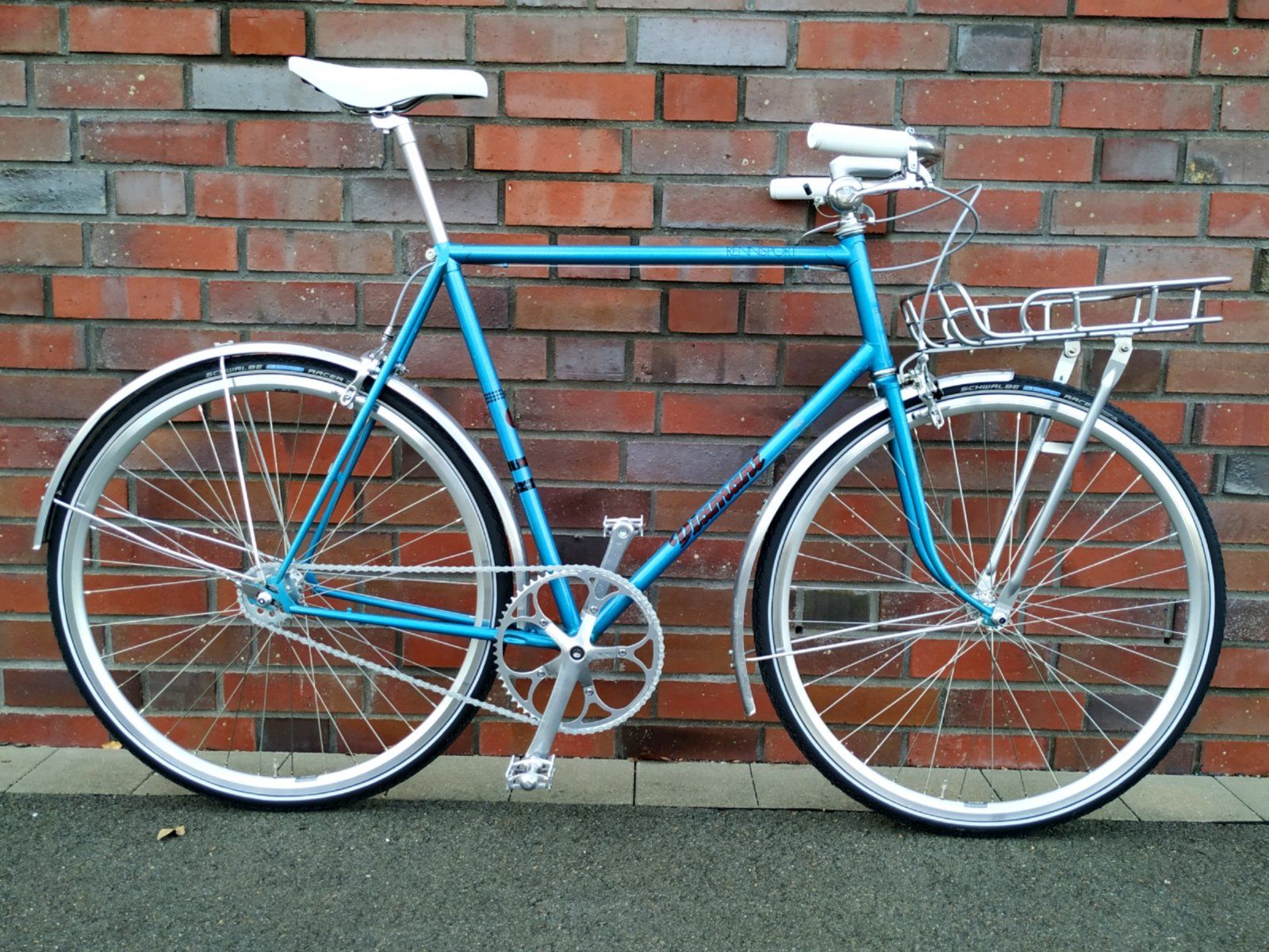

Habe die letzte Zeit damit verbracht, mein Rad für die täglichen 12km Arbeitsweg zusammenzustellen.
Im Sommer hat mich immer der Rucksack auf dem Rücken gestört, sodass ich nach einer optisch akzeptablen Lösung gesucht habe. Irgendwann hat mich dann die Idee eines Porteurs gefesselt. Sonst bleibe ich auch gern nah am Original, aber da der verwendete Rahmen ja nix weiter besonderes ist und ich außerdem gern mal in den Genuss einer aktuellen Bremsanlage kommen wollte, habe ich ohne schlechtes Gewissen ein paar kreative Erfahrungen gesammelt.
Wie immer gibt's ne Menge Sachen, die man hätte besser machen können und die vielleicht in Zukunft noch optimiert werden. Aber das Budget fiel (auch wie immer) ohnehin schon wieder höher aus, als ursprünglich veranschlagt.

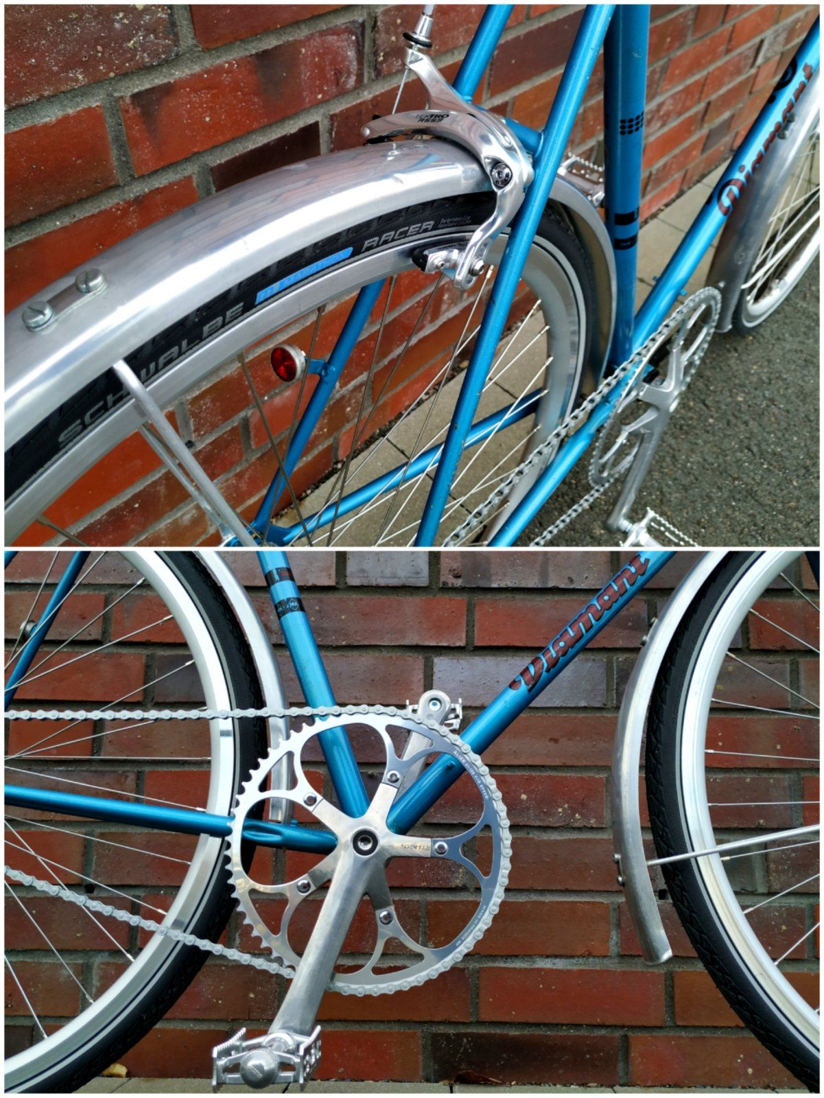

Verbessern würde ich gern noch die Verlegung des vorderen Schutzblechs. Durch den Gepäckträger und die Bremse steht es vorn dichter am Reifen und hinten weiter ab. Da muss ich mir noch was einfallen lassen.
Die Kurbeln sind zweifellos nicht die Schönsten und mal sehen, wie lange Sattel und Griffe weiß bleiben.
Vielleicht kommt noch eine Dynamobeleuchtungsanlage hinzu, mal sehen.
Aber im Großen und Ganzen bin ich ganz zufrieden, fährt sich wirklich schön leicht.
  • Basis: Mod. 35 705 aus 1990
  • Gewicht: 12,3 kg
  • Übersetzung: 61/22, vielleicht bekommt es hinten noch einen Zahn weniger
  • Bereifung: 30-622
Würdet ihr versuchen, die Lackkratzer vom Schellenschalthebel auszubessern? Oder kommt da nix Gescheites bei raus und man sollte mit den Geschichtsspuren seinen Frieden machen?
Hat jemand vielleicht noch einen weißen Rennradreflektor? Würde ich gern an der Halterung am Vordergepäckträger verbauen. Könnte evtl. auch gegen eine andere Farbe tauschen.

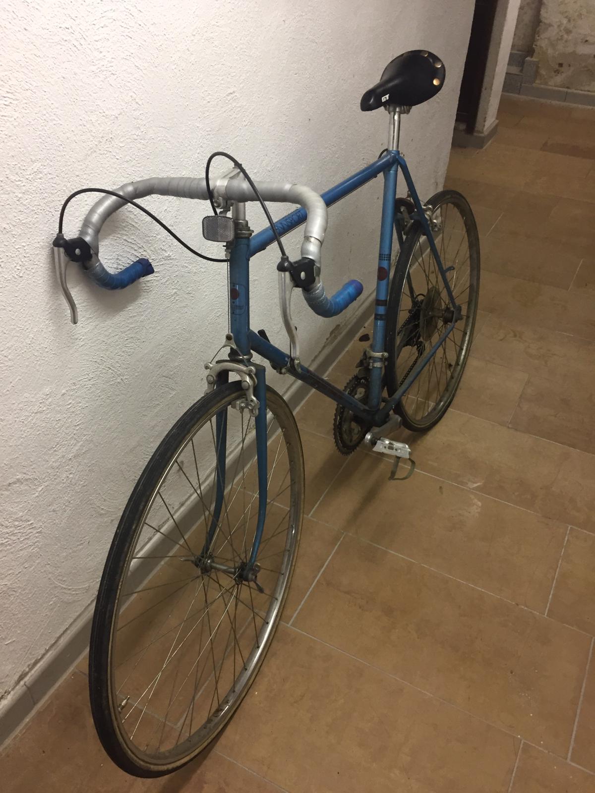

Was meint ihr? Wird das zu kasprig? Würde vorn noch nen Träger draufschrauben, wenn ich was günstig kriege. Eigentlich sollte es aber eine No Budget Kiste werden...
kann man machen, der von bricklanebikes passt. ob das mit den mittelzugbremsen funzt, weiß ich allerdings nicht. und kasprig gibts nich, erlaubt ist, was gefällt. falls du den 58 rahmen abgegeben möchtest, melde dich bei mir.

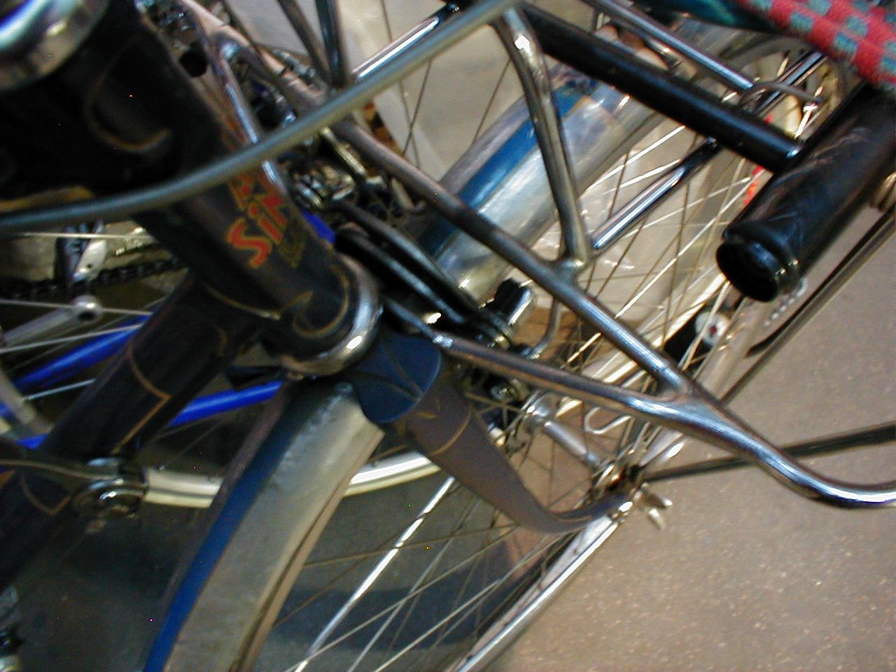

Hab ja keine MZB dran, überlege aber. Hab noch kein Bild von klassischen Porteuren gefunden, auf dem man Bremsen sieht..
Viele der Porteure hatten Cantis und hinten Rücktritt. Es gibt natürlich Ausnahmen 😁🤓

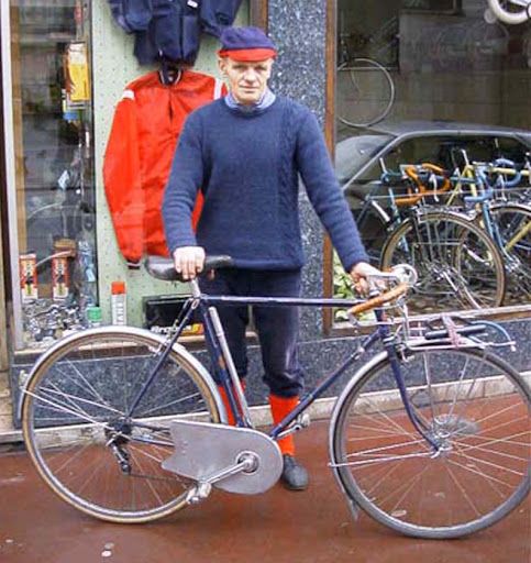

Hier ist Ernest Csuka (Cycles Alex Singer Paris) mit seinem Alltags -Arbeitsrad. Die Sportliche Ausführung eines Porteur mit 700c Laufrädern. Mit Mittelzugbremsen. Der Träger Vorne ist dann eben speziell für das Rad gebaut.

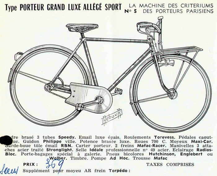

Hier noch ein Leichter Porteur von Goéland in einem Katalog der 50er
Anhang anzeigen 984610Anhang anzeigen 984611
