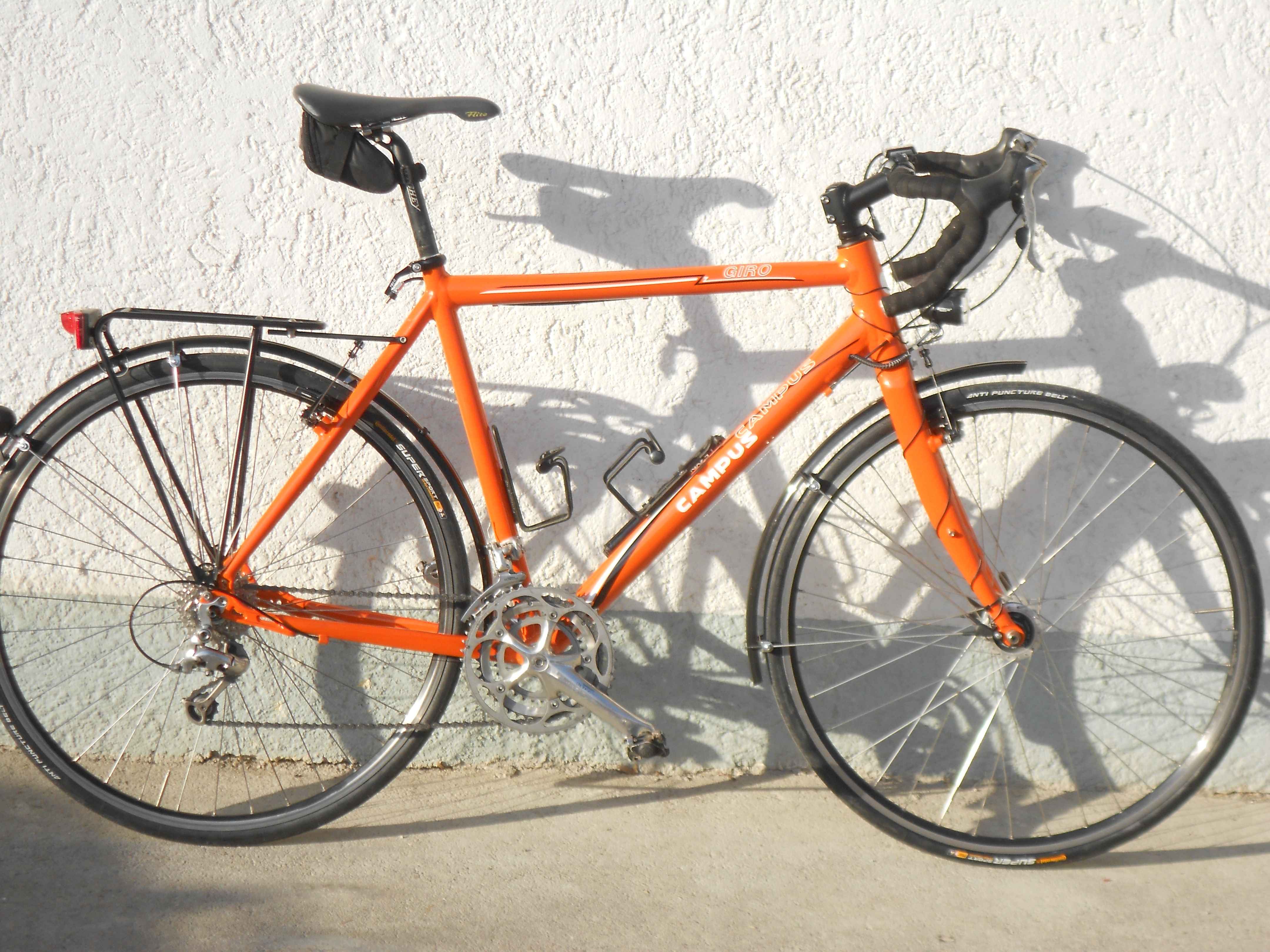

Hab als günstigere Variante für sowas einen Fitnessbikerahmen verwendet.
Leider wurde dadurch der unschöne kurze Vorbau notwendig

Das Campus Giro hat einen Steuerrohrwinkel von nur 70°, bei RR ist der glaube ich eher bei 72-73°.
Ob dieser Unterschied allerdings was bringt, werd ich erst in der Praxis merken.
