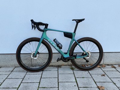

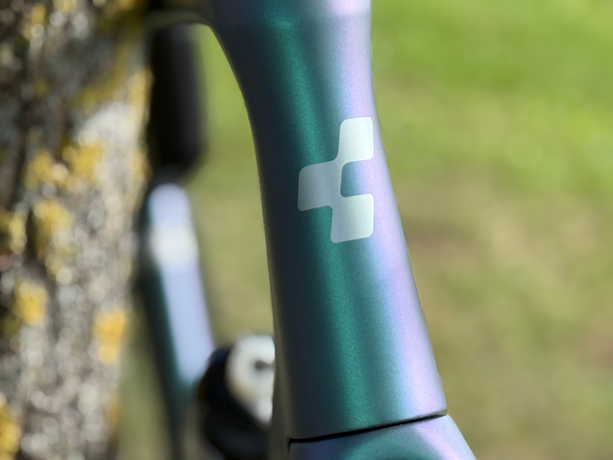

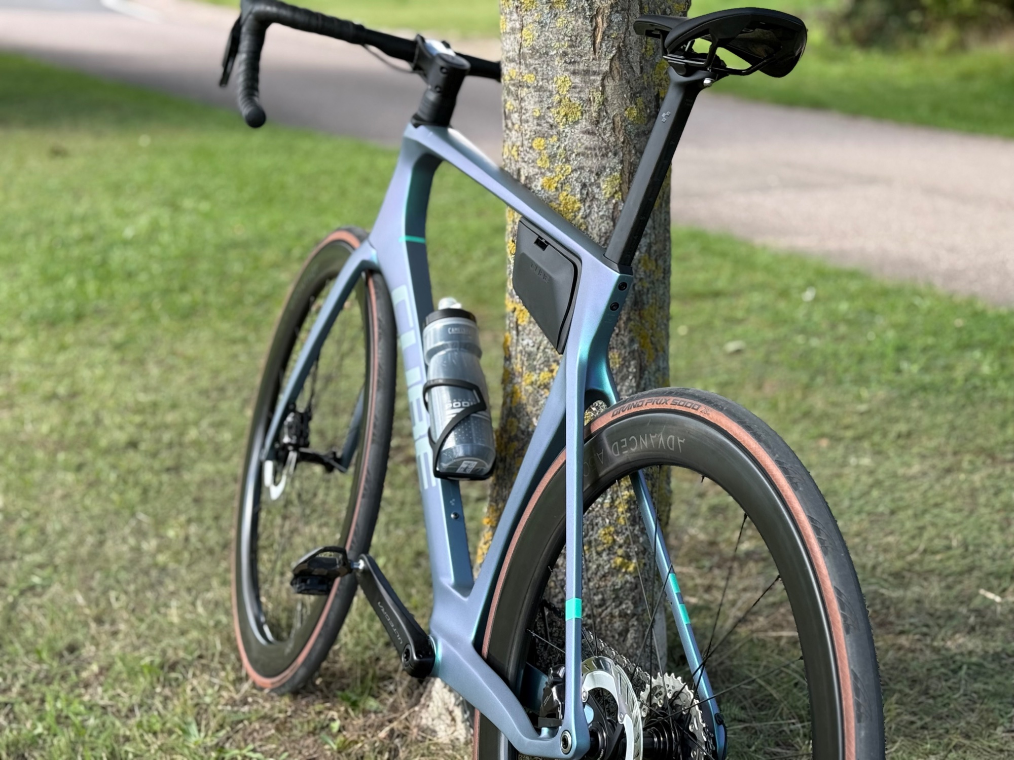

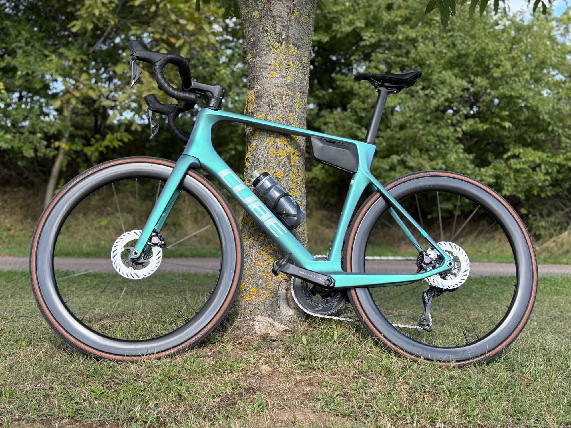

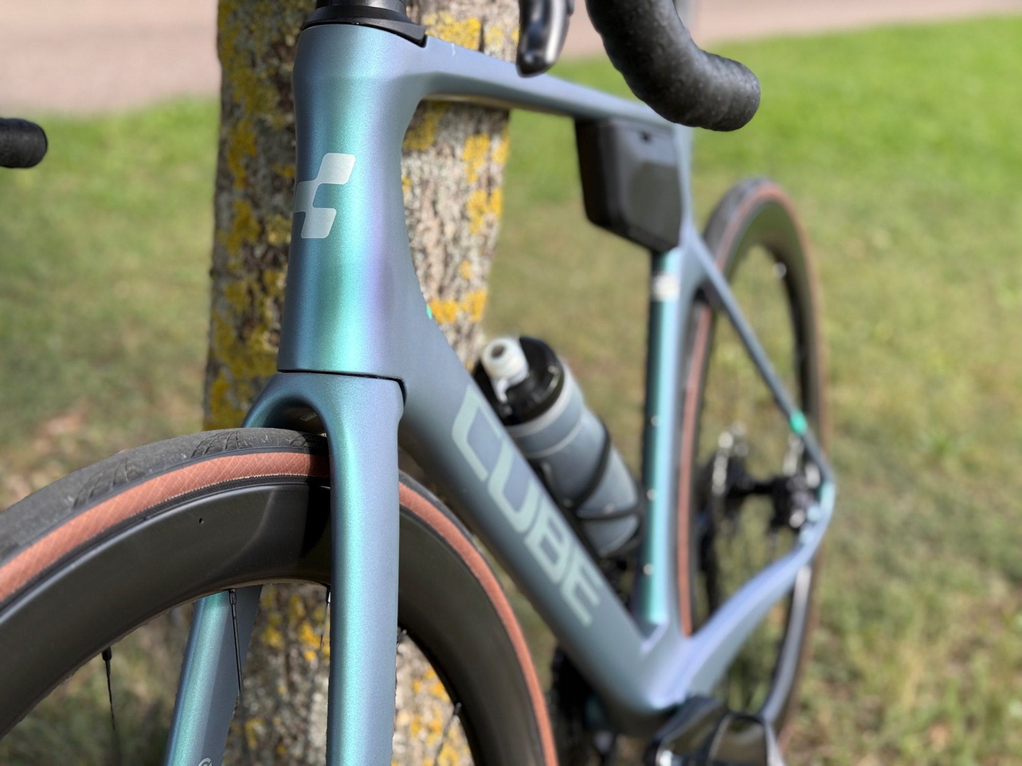

Seit Samstagnachmittag bin ich stolzer Besitzer des Agree Pro - ich liebe die Farbe und die erste kleine Ausfahrt hat super Spaß gemacht :)
