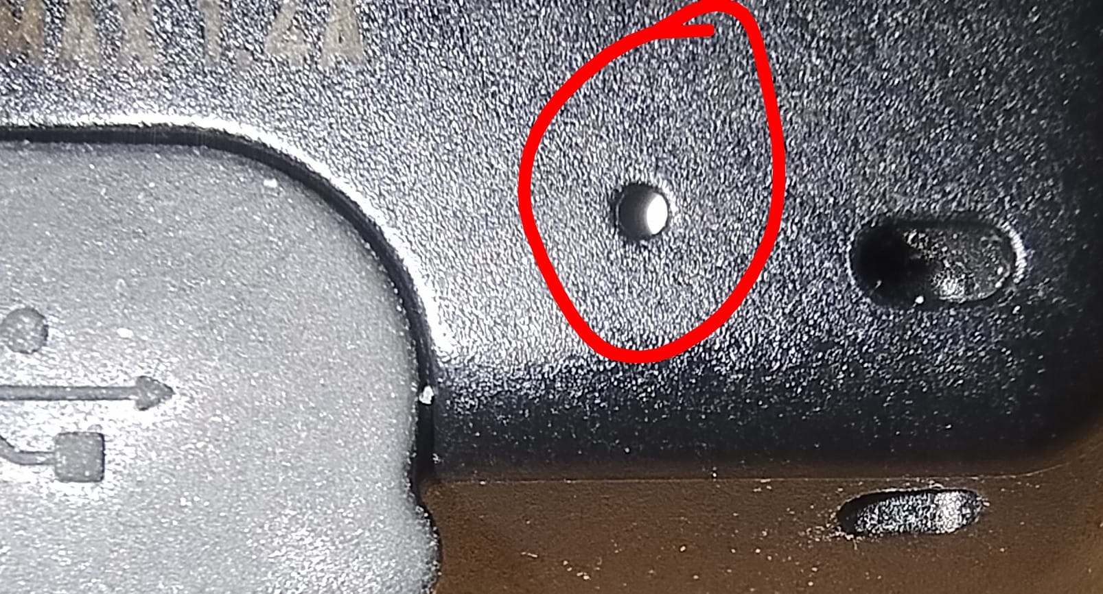

vielleicht noch als Info (da passend zu diesem Beitrag) - und eine weitere Frage:
Es gibt diverse Aussagen bezgl. "der Rox 12.1 EVO hat keine Öffnungen" usw. - bei Suche gibt es auch viele KI-generierte Antworten welche nicht ganz passen:
Der Sensor für den Barometer (Höhenmessung) befindet sich auf der Rückseite ganz unten - da ist wenn man von hinten draufschaut gleich rechts neben dem USB-Anschluss ein ganz kleines Loch < 1mm, da steckt der Luftdrucksensor drunter (habe es über manuelle Änderung des Luftdrucks gezielt über diesem Loch reproduzierbar simulieren können).
Was mich jetzt noch interessieren würde:
Wenn man über auf der Rückseite auf den Verbinder zum Fahrradhalter schaut gibt es 2 kleine Öffnungen durch die man wie es aussieht goldene Kontakte sieht - weiß jemand was sich darunter verbirgt, um was es sich da handelt?
Da Sigma in der Anleitung (Seite 39) selbst schreibt, dass man das Gerät zur Reinigung des Höhensensors in klares Wasser legen soll wird es durch diese Öffnungen wohl keine direkte Verbindung zur eigentlichen Elektronik geben (bestenfalls zu der äußeren Sensorfläche) - um was handelt es sich bei den 2 anderen Öffnungen in der Mitte?
