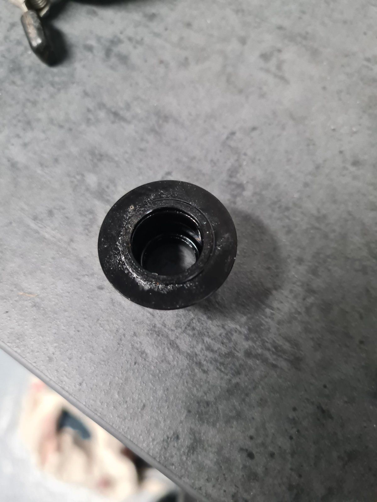

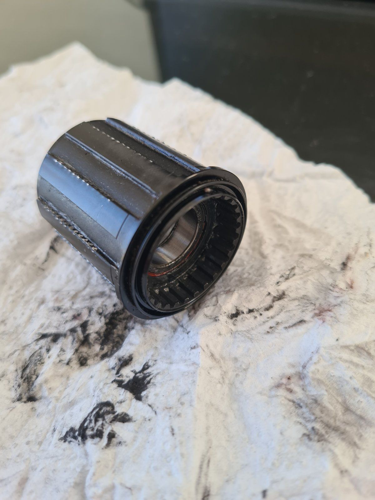

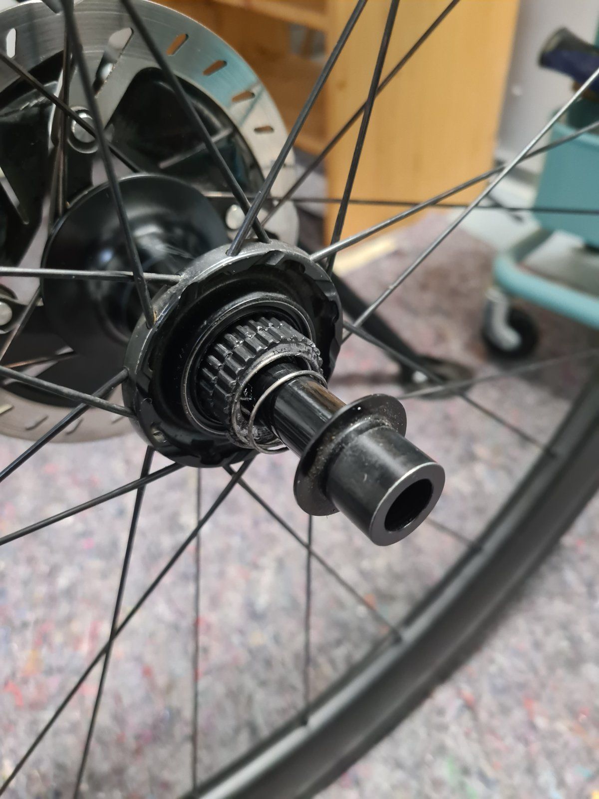

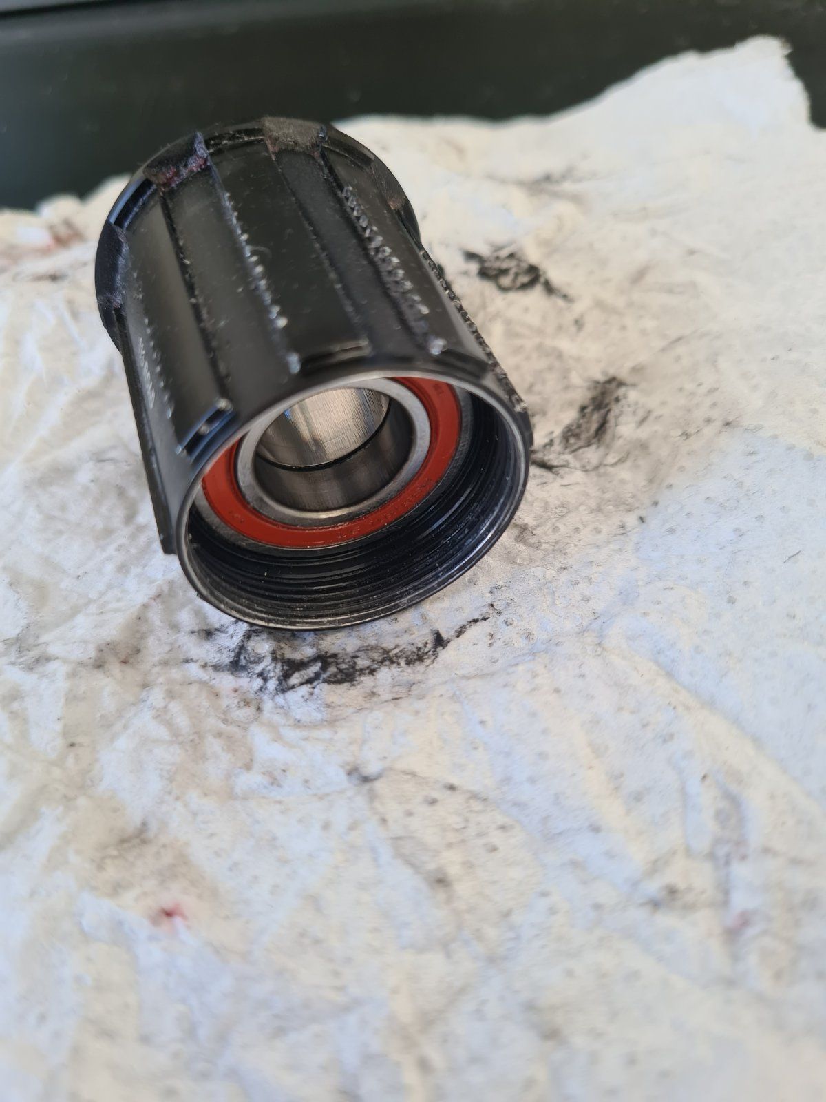

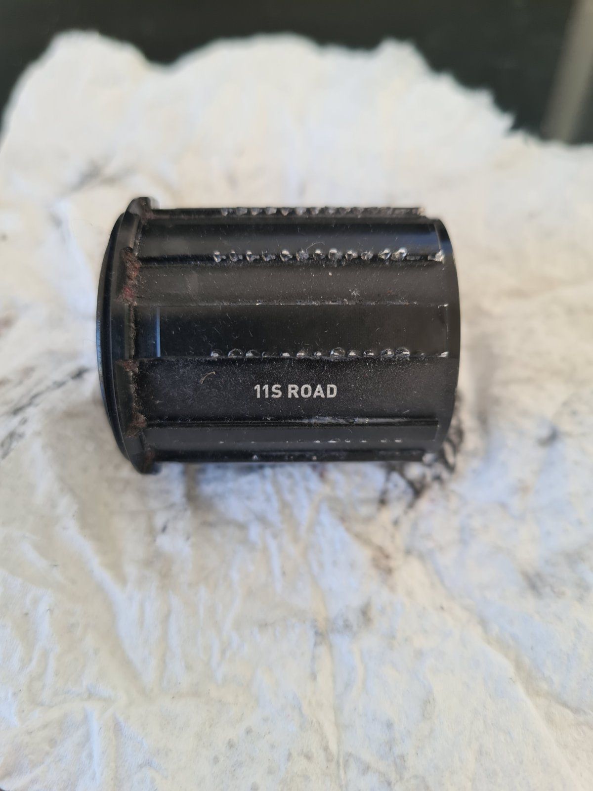

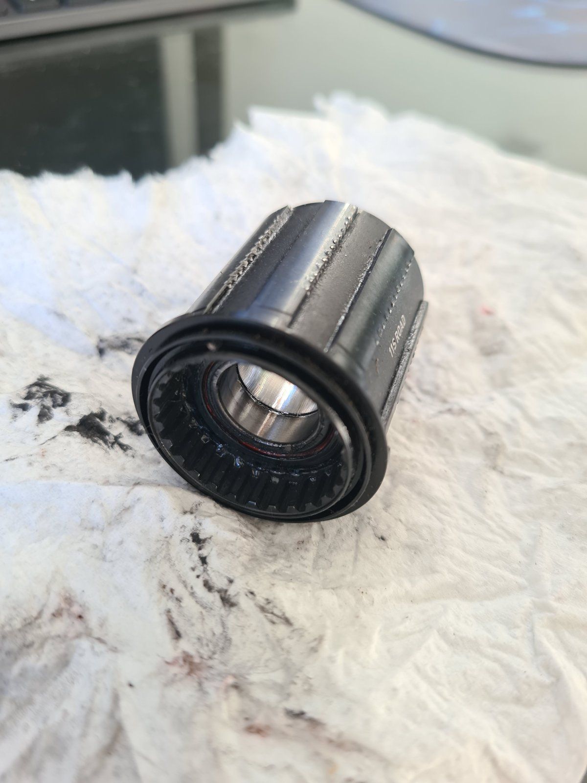

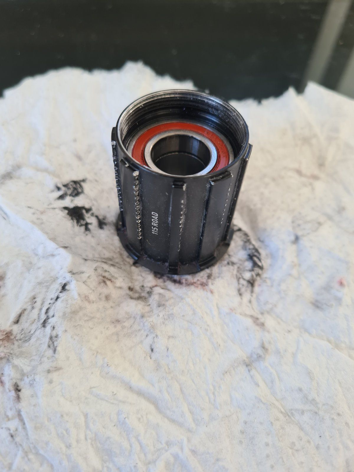

Hallo zusammen,
ich benötige für mein Roval CL 50 Hinterrad mit Roval Nabe und Steckachse einen neuen Freilaufkörper. Zur Zeit ist eine 11s Version für Shimano verbaut.
Leider bin ich in der Welt der Carbonlaufräder Neuling und deshalb unsicher welches Teil ich genau brauche.

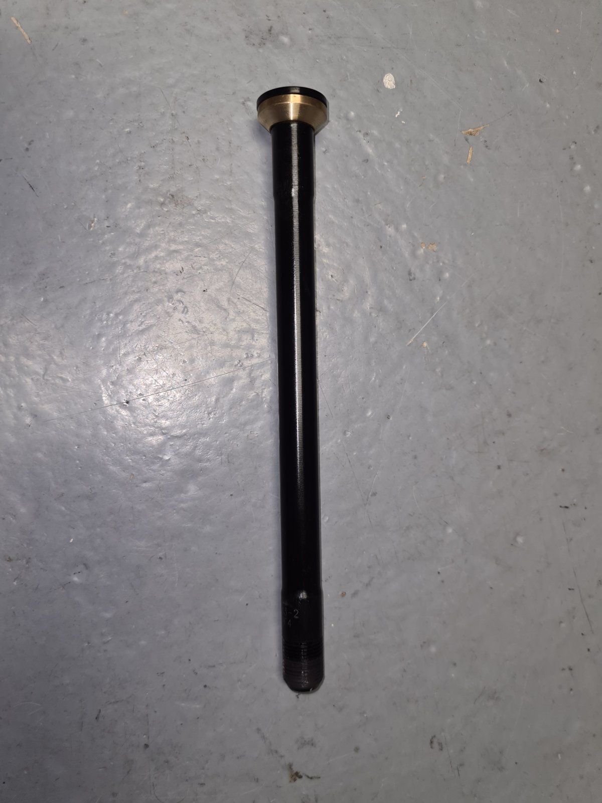

Soweit ich in Erfahrung gebracht habe, benötige ich die Ratchet System Version (ebenfalls für Shimano). Auf der Steckachse steht außerdem QR43-2 19F4.
Meine Verwirrung entsteht durch folgendes.

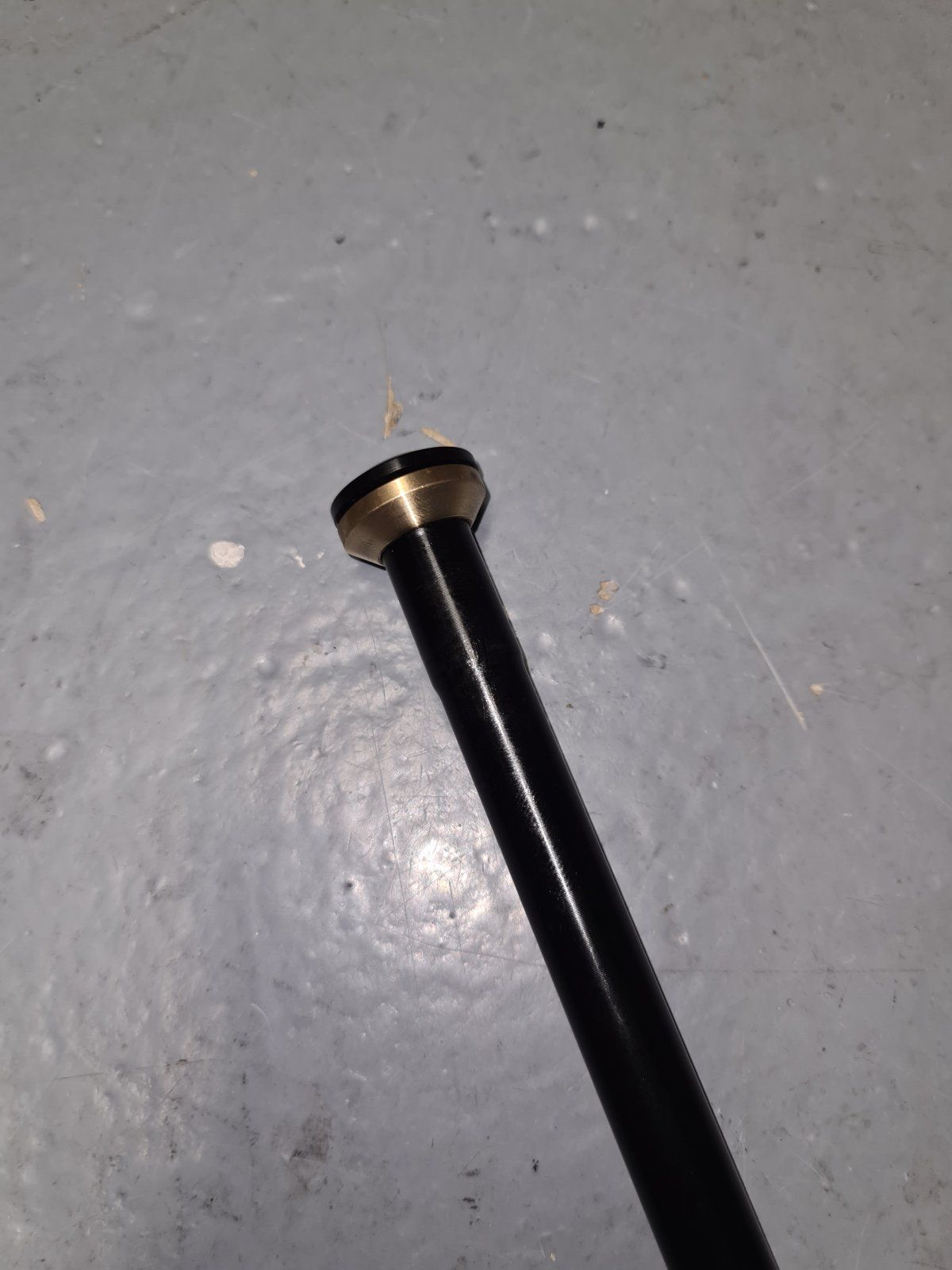

Dieser Freilaufkörper sieht wie der aus, den ich aktuell verbaut habe https://r2-bike.com/DT-SWISS-Freilaufkoerper-Light-Ratchet-System-schwarz-Shimano-11-fach-Road. Auch das Gewicht kommt hin. In der Produktbeschreibung steht aber, dass dieser Freilaufkörper für 15mm Alu Achsen ist. Meine Achse misst aber an der dicksten Stelle 12mm und wäre doch damit zu dünn.
Hier nochmal die Zusammenfassung:
Felge: Roval CL50
Nabe: Roval
Freilaufkörper: 11s Ratchet
Achse: Specialized QR43-2 19F4
Welcher ist der richtige Freilaufkörper und wo gibt es den?
Danke für eure Hilfe!

Damit der DT Swiss Freilaufköper passt, muss die Roval Nabe eine umgelabelte DT Swiss Nabe sein.
Ob dies der Fall ist, hab ich keine Ahnung.
IdR passt an eine Nabe nur der Freilaufkörper der Nabe, aber kein Freilaufkörper eines anderen Herstellers.
Warum willst du den Freilaufkörper tauschen? Der sieht doch noch sehr gut aus.
Wenn die Roval Nabe keine umgelabelte DT Swiss Nabe ist, dann passt zu 99% der DT Swiss Freilaufkörper nicht.
Ich kenne mich noch nicht so gut aus, aber ich habe es bislang so verstanden, dass Specialized/Roval bei den Naben auf DT Swiss zurückgreift. Deshalb kommen wenn du nach Roval Freilauf* oder Freehub suchst auch immer direkt Freilaufkörper von DT Swiss als Ergebnis.
Ich weiß nicht ob es durch den Vorbesitzer oder meine Unachtsamkeit kommt aber das Gewinde des Freilaufkörpers zum kontern der Kassette ist verhunzt. Der Abschlussring der Kassette dreht sich nur schräg drauf und irgendwann kommt nach fest wieder lose, weil das Gewinde nicht mehr packt... Ich habe gestern die Kassette tauschen wollen wobei mir das auffiel. Ich kann mich aber bei der Testfahrt nicht dran erinnern, dass die Kassette unsauber lief, was sie jetzt aber tut. Deshalb gehe ich davon aus, ich habe bei der Montage des Abschlussrings diesen schief angesetzt, es nicht bemerkt und somit die Gewinde gekreuzt. Ärgere mich so oder so!!!
//edit: Ich glaube einen passenden Freilauf gefunden zu haben. Dieser hier sieht 1:1 aus wie meiner. https://www.tradeinn.com/bikeinn/de...Uo14qX4IoG5afVdasEwaAgBzEALw_wcB&gclsrc=aw.ds Kann mir einer sagen ob ich mit meiner Vermutung richtig liege?
Die Roval CL 50 haben Internals einer DT Swiss 350 Nabe. Suche nach einem Freilaufkörper für eine DT Swiss 350 Nabe. Denke dieser hier müsste passen https://r2-bike.com/DT-SWISS-Freilaufkoerper-Shimano-SRAM-11-fach-Road
Übrigens ein guter LRS. Habe auch einen Satz CL 50 und war positiv überrascht von dem. Macht nicht so laute Dröhngeräusche und Windanfälligkeit hält sich in Grenzen.

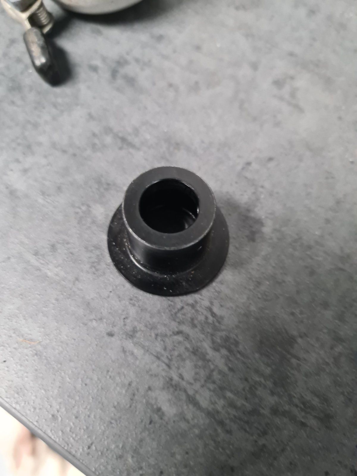

Danke für dein Feedback. Die Endkappe welche aktuell verbaut ist kann ich bei dem von dir gezeigten Freilauf aber auch wieder verwenden?
Kurzes Update:
Der Freilauf hier von r2-Bikes hat gepasst. Habe die beigelegte Abschlusskappe allerdings nicht verwendet sondern die alte genommen.
Just FYI für die Leute, die mal das selbe Problem haben.
