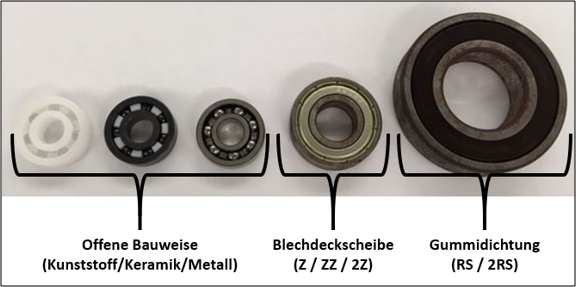

Haben die nicht mal ne einfache Gummidichtung (2RS) ? Bisher alle die ich offen hatte, hatte sowas. Und die kann man dann schön mit Fett vollpressen. Dann dringt da auch kaum was ein
Nein sorry, hatte mich falsch ausgedrückt.
Mein Giant Rahmen ist unten ein wenig offen.
Dadurch kann auch von innen Dreck eindringen.
Die Lager haben eine Gummidichtung.
Das offenbar reicht die Schmierung durch den Schmutz der eindringen kann nicht aus.
