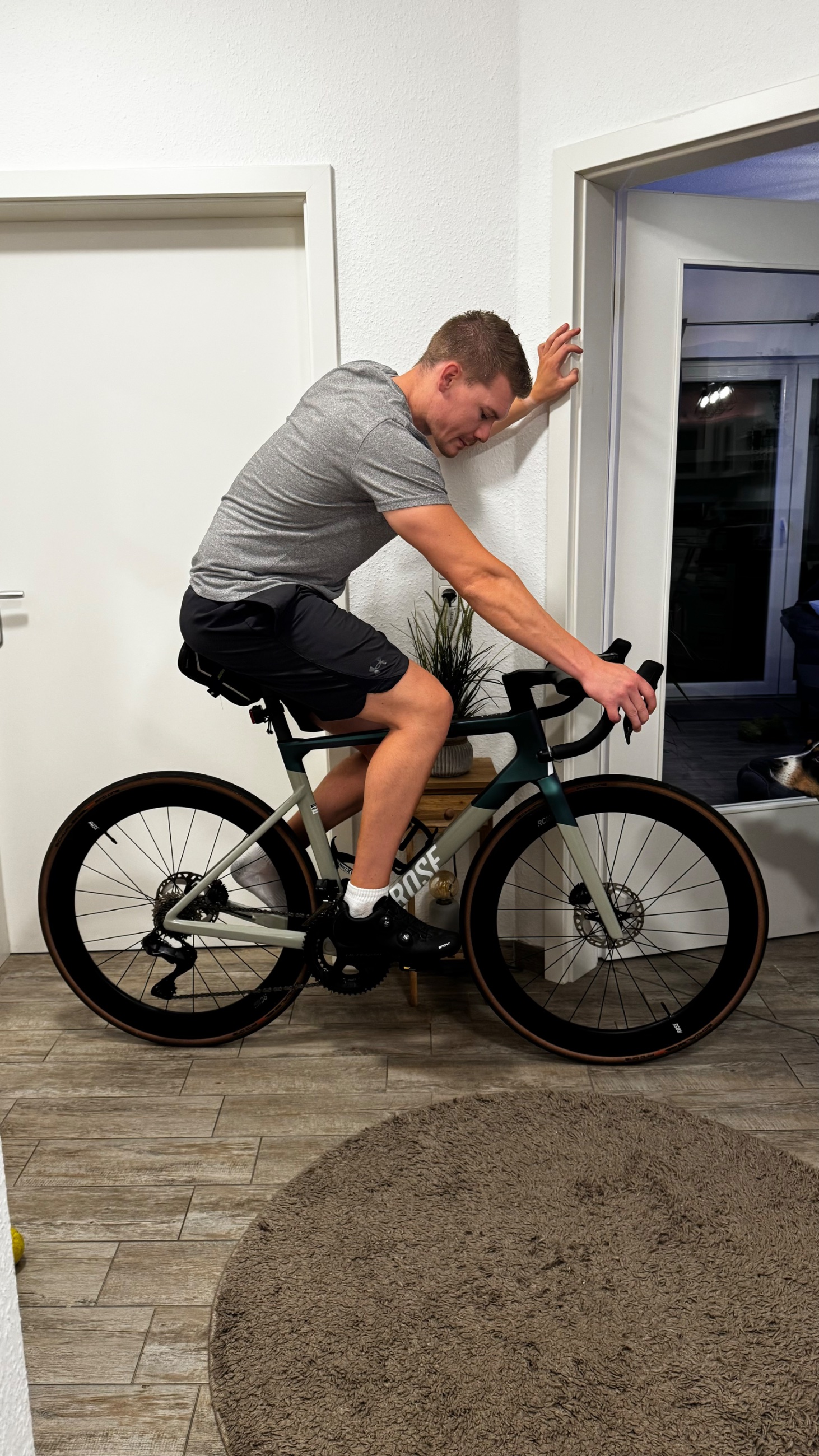

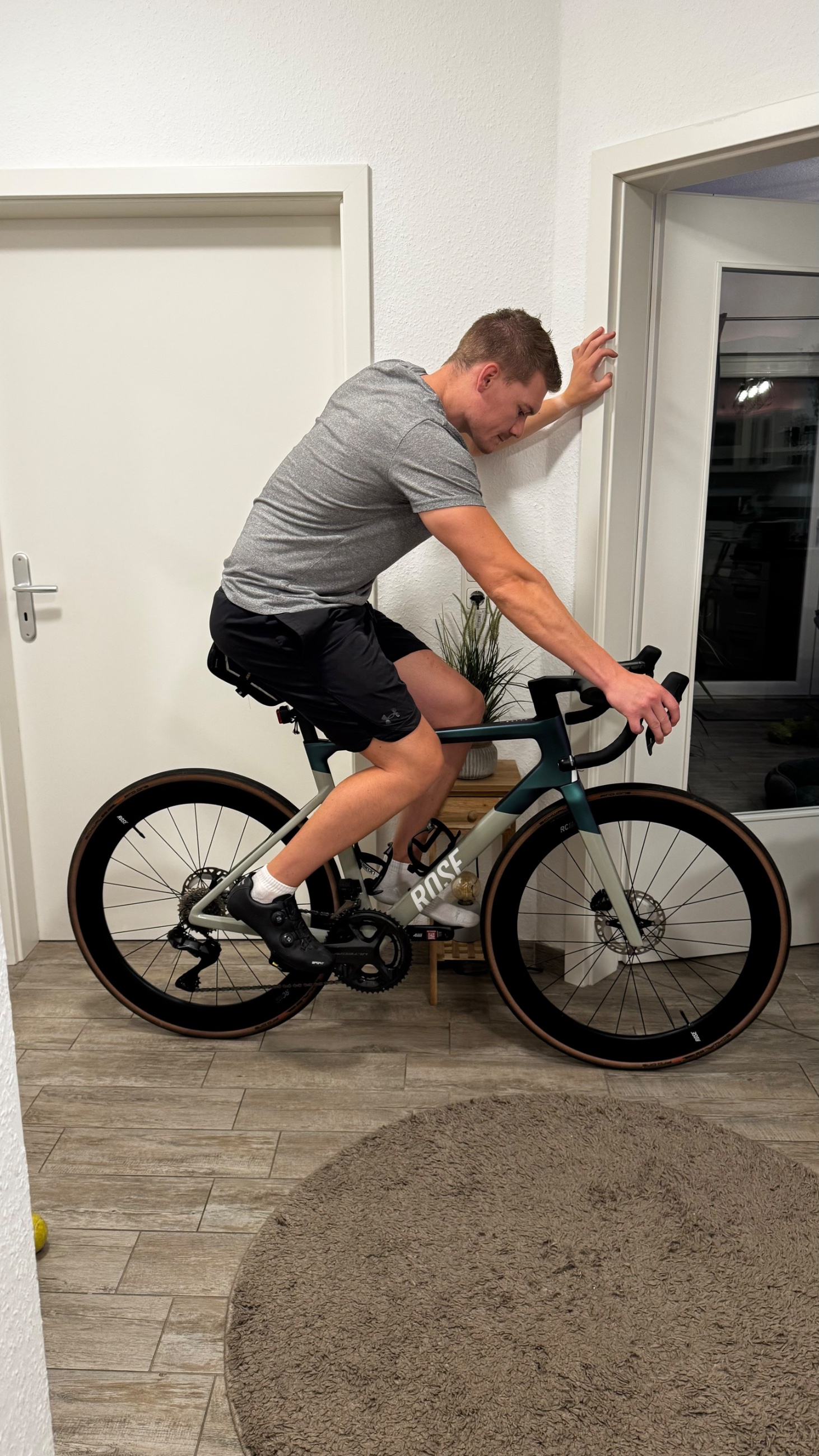

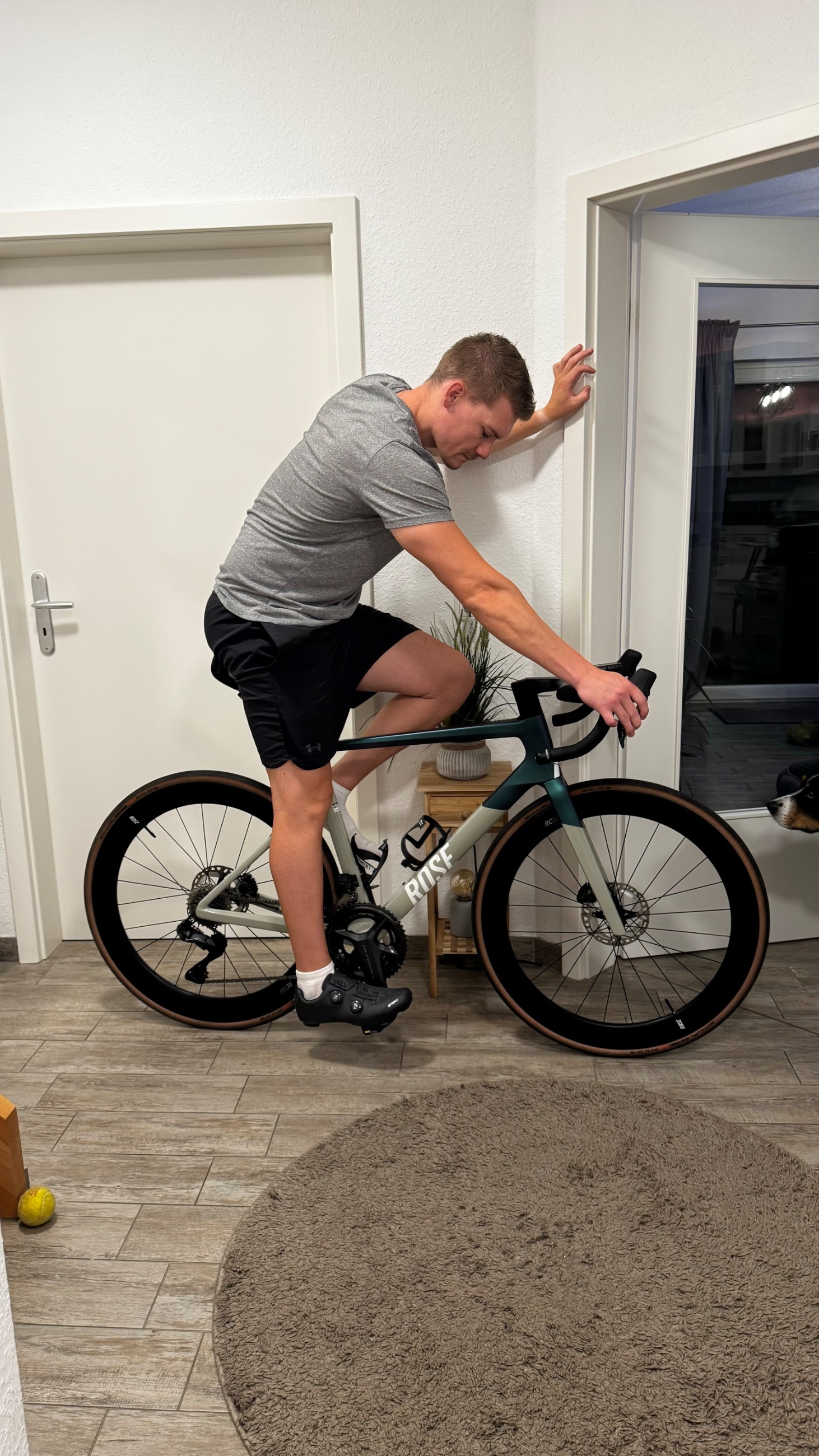

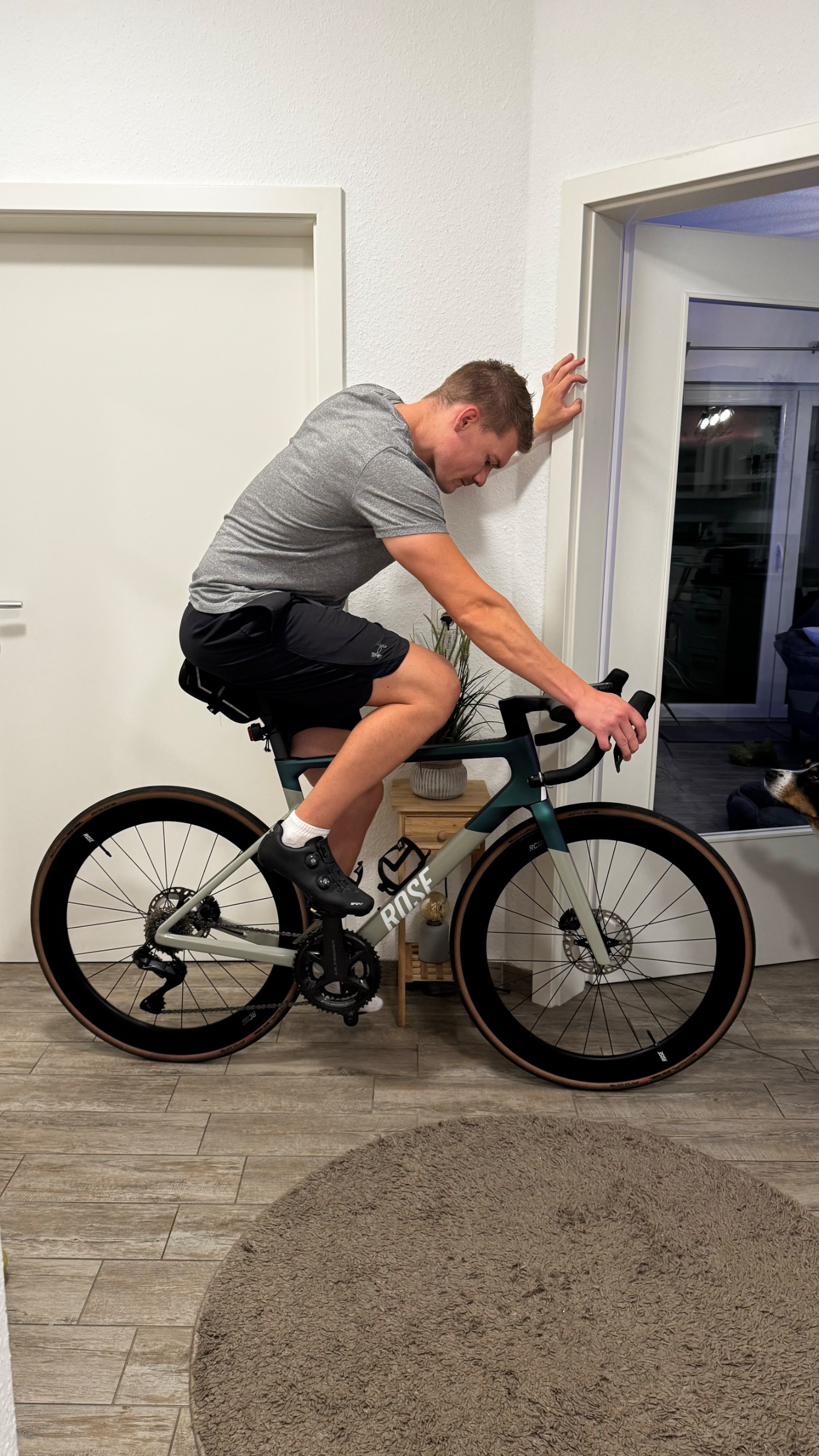

Soo, ich hab gerade mal ein paar Maße genommen und Bilder gemacht.. vielleicht kann ich hier und da ja zur nächsten Ausfahrt noch ein paar Dinge verstellen und gucken wie es ankommt..
Also kurz zu mir, ich bin 1,83m gross, meine Armlänge beträgt, gemessen bis zum Handgelenk 62,5cm.
Meine Schrittlänge beträgt 86 cm. Multipliziere ich das mit 0,66 (von der Rose Homepage) komme ich auf 56,76.
Als RH hab ich 57 gewählt.

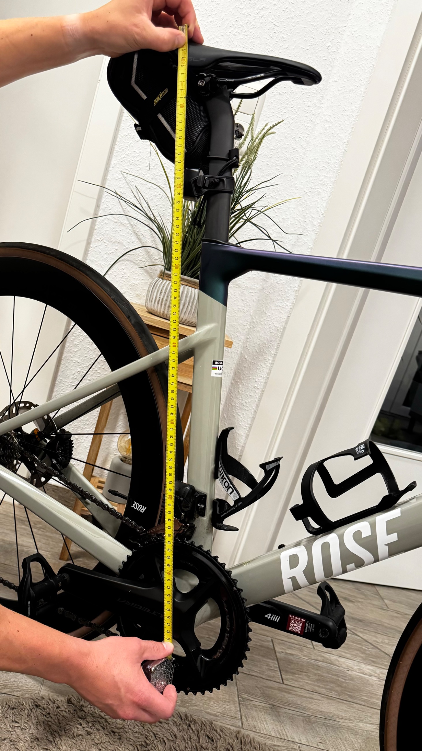

Aktuell ist meine Sattelhöhe auf 76 cm (gemessen Oberkante Sattel bis Mitte Tretlager (siehe Bild)) eingestellt. (Das hat der Radladen vorher auf 77 eingestellt)
Anbei noch ein paar Bilder in der 3,6,9 und 12 Uhr Position, vielleicht hilft es euch.. noch was, was ich messen sollte?

Wenn du auf dem zweiten Bild den Fuss parallel zum Boden hättest, könnte man das beurteilen, aber du hast die Ferse zu weit unten. Zudem fehlt der versprochene Fersentest, dabei musst du bei der Position gemäss Bild 2i die Ferse aufs Pedal stellen und in dieser Position muss das Bein gestreckt sein, ohne dass die Hüfte abkippt.
Ach Mist, sorry. Ich dachte man soll durchstrecken.
Reiche ich nach :)
Ansonsten, von den Zahlen her klingt es stimmig, oder?
@KayBee fährt mit recht hohen (zu hohen ?) Fersen. Meiner Meinung nach ist der Sattel eher zu hoch, der Fersentest könnte hier allenfalls mehr Infos liefern sowie ein Film von hinten wo man beurteilen kann, ob das Becken allenfalls hin und her kippt.
Die hohe Ferse wirkt sich reduzierend auf die Sitzhöhe aus, daher müsste der Sattel etwas hoch, nicht noch weiter runter...
Reiche ich nach :)
Nein, auf den Bildern sollte der Fuss/die Sohle parallel zum Boden sein.
Durchgestreckt ist das Bein nur beim Fersentest, sofern die Sattelhöhe stimmt. Erreichst du da das Pedal nur mit Mühe, ist der Sattel zu hoch, bleibt das Knie gebeugt, so ist der Sattel zu tief.
Gemäss Formel 0.885 x Beinlänge ist die Sattelhöhe jetzt korrekt.
Aber sowohl Fersentest wie auch die Formel liefern nur einen ersten Ausgangspunkt um den herum man Fahrversuche mit unterschiedlichen Höhen über längere Distanzen machen und vergleichen muss.

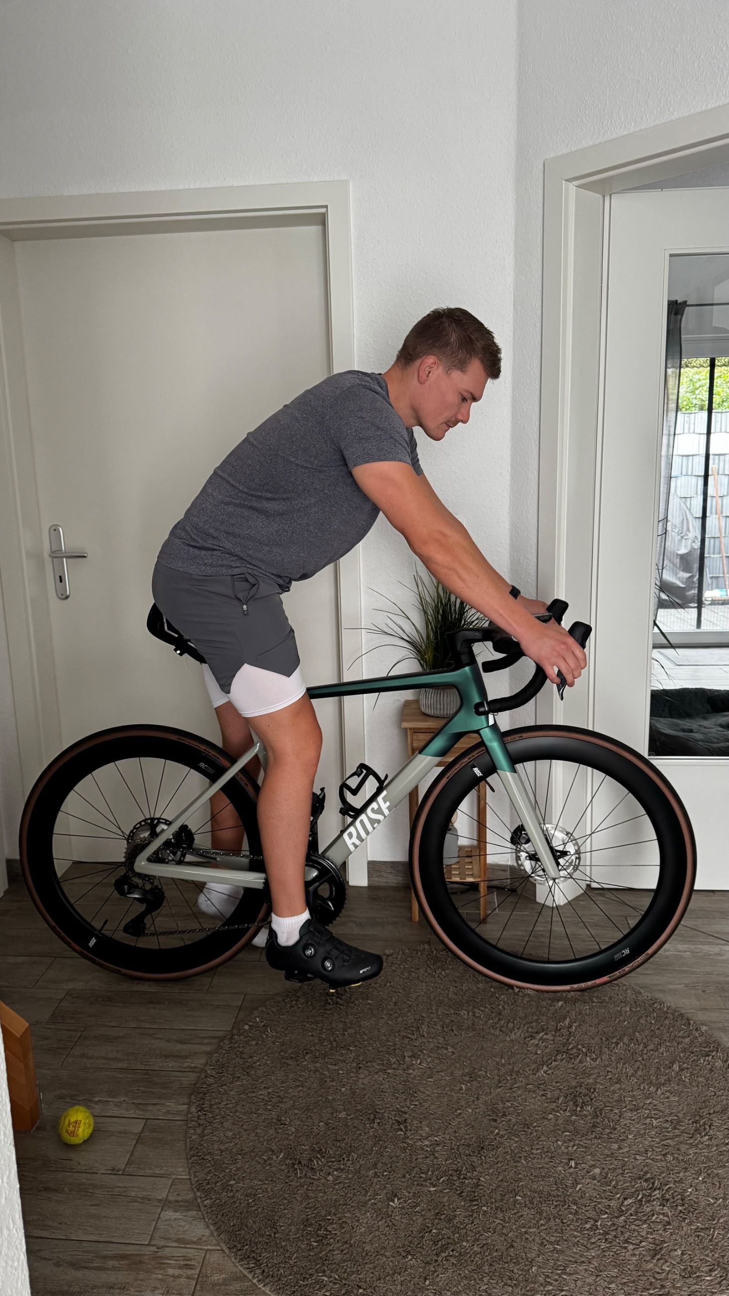

Ich hoffe es ist nun etwas besser?
Der Abstand von der Sattelspitze bis Mitte Vorbau beträgt übrigens 49 cm, falls das noch relevant ist
Das Bild ist aus zwei Gründen nicht ganz optimal:
Du bist mit dem Mittelfuss statt mit Ferse/Absatz auf dem Pedal. Und wenn du dich mit einem Fuss am Boden abstützt, ist das Becken in einer etwas andern Position auf dem Rad.
Anyway, diese Methode ist (wie auch die Multiplikation) keine 100% genaue Methode, insofern kann man dann die Ungenauigkeit bei der Anwendung vernachlässigen.
Sehr viel wichtiger ist, wie du dich nun mit 1cm tiefer auf dem Rad anfühlst und ob die Beschwerden dadurch besser oder schlimmer geworden sind?

Hi, wollte mich hier noch einmal zurückmelden.
War gestern beim Bike-Fitting, da ich mich absolut nicht mehr wohl auf dem Rad gefühlt habe.
Ergebnis war, dass die Oberrohr-Länge für mich, vor allem in Verbindung mit dem Cockpit, etwas zu lang ist. Dazu kommt noch der Set-Back der Sattelstütze. Hier und da ein cm und ich hing da wie auf einer Streckbank.
Die Profis haben dann kurzerhand den Sattel ein ganzes Stück nach unten gesetzt, der gleichzeitig auch noch ausgetauscht wurde um ihn etwas weiter nach vorne setzen zu können. Ausserdem ist der originalen kurz und zu schmal für mich.
Ich weiss jetzt noch nicht, wie die Unterschiede vom Oberrohr von RH56 zu RH57 sind, aber was soll ich sagen - Nach den Änderungen fühlt es sich wie ein anderes Rad an, passender und besser.
Vielleicht hilft das dem ein oder anderen, mit ähnlichen Beschwerden :)
