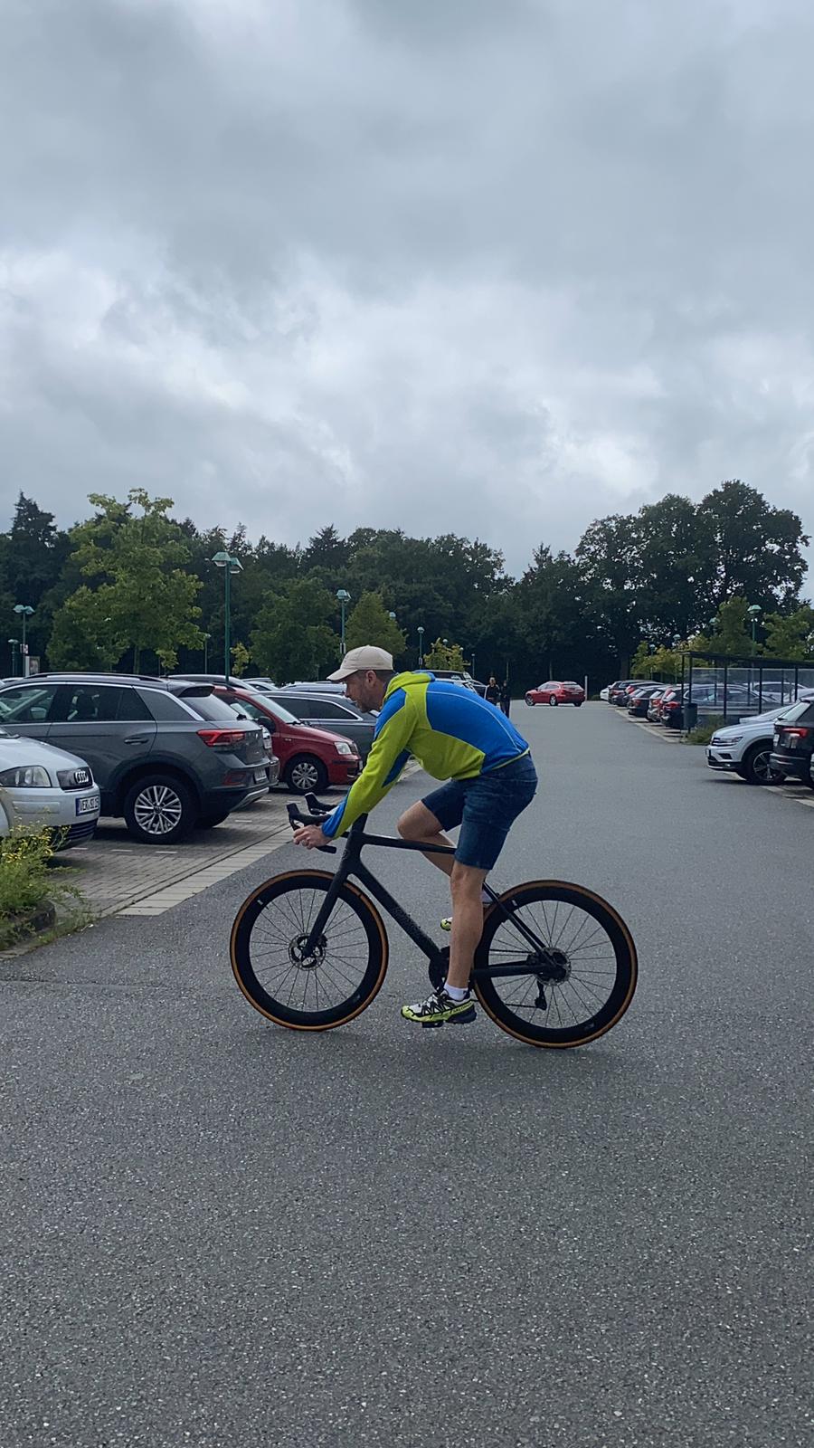

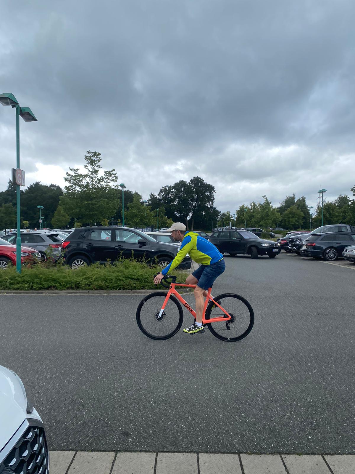

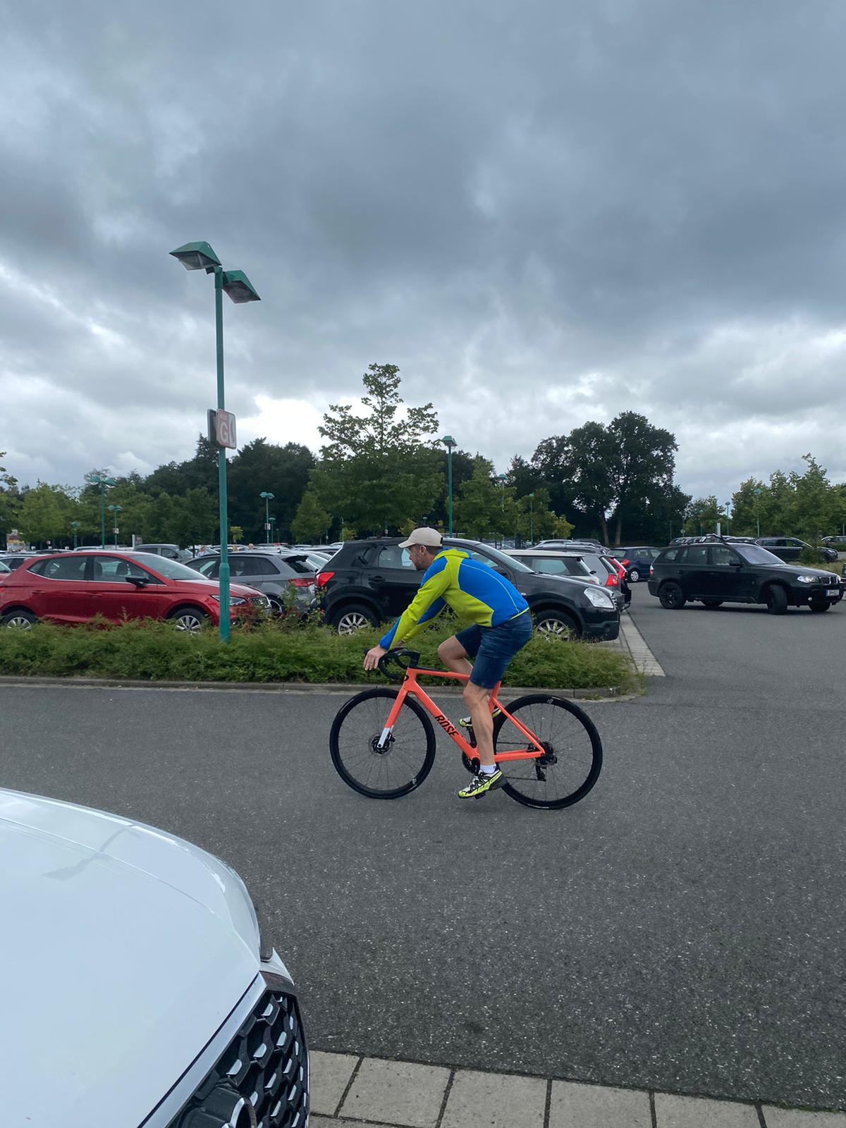

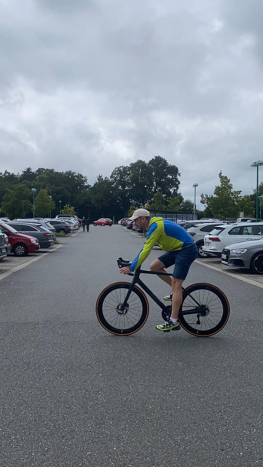

Hallo nochmal, heute das Xlite in 57 und 59 gefahren, unten die Bilder. Habe vom Gefühl her eine eindeutige Tendenz. Was meint ihr, sieht eins der beiden Räder (rot / schwarz) irgendwie aus als wenn's nicht passen würde?
