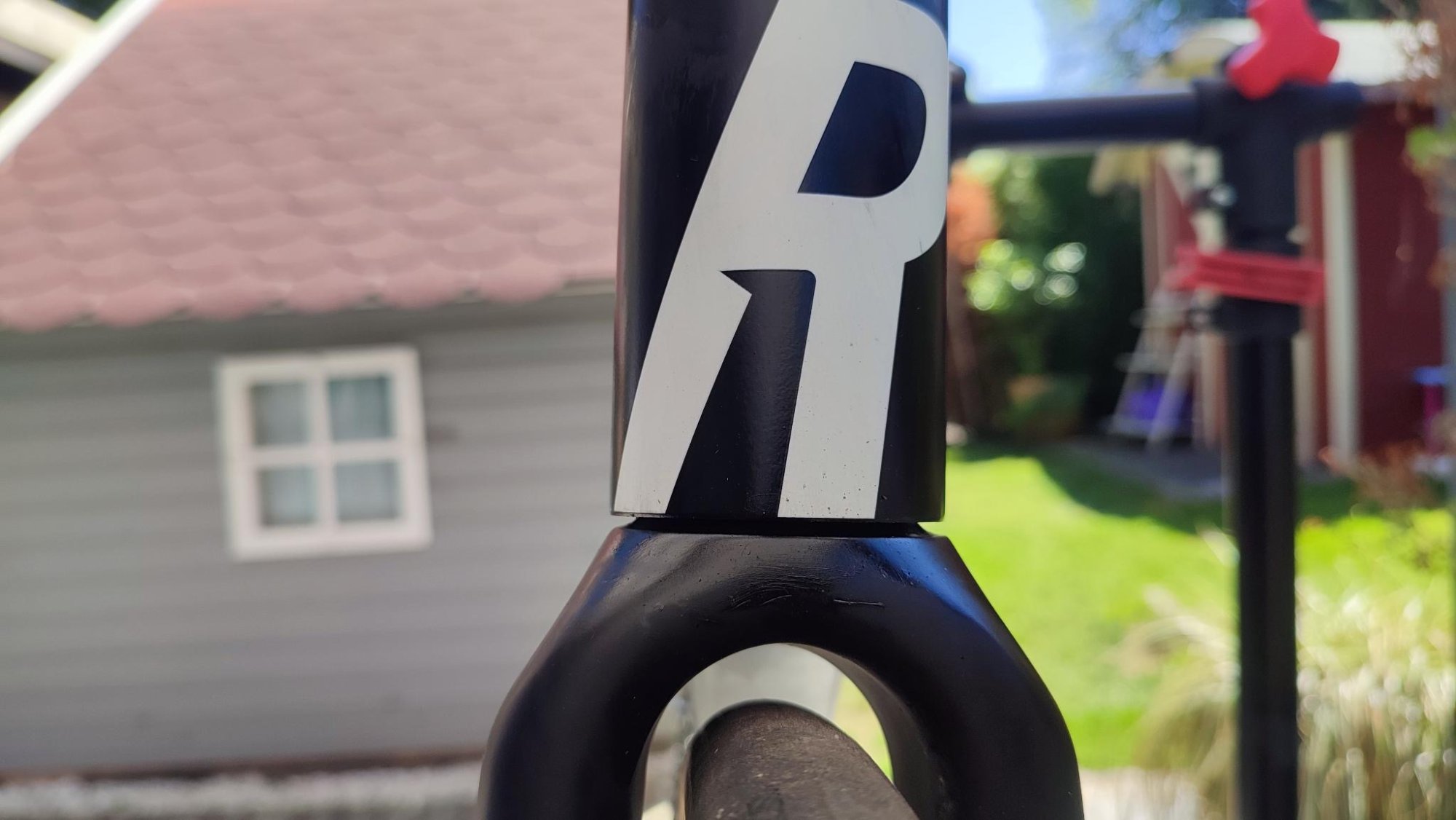

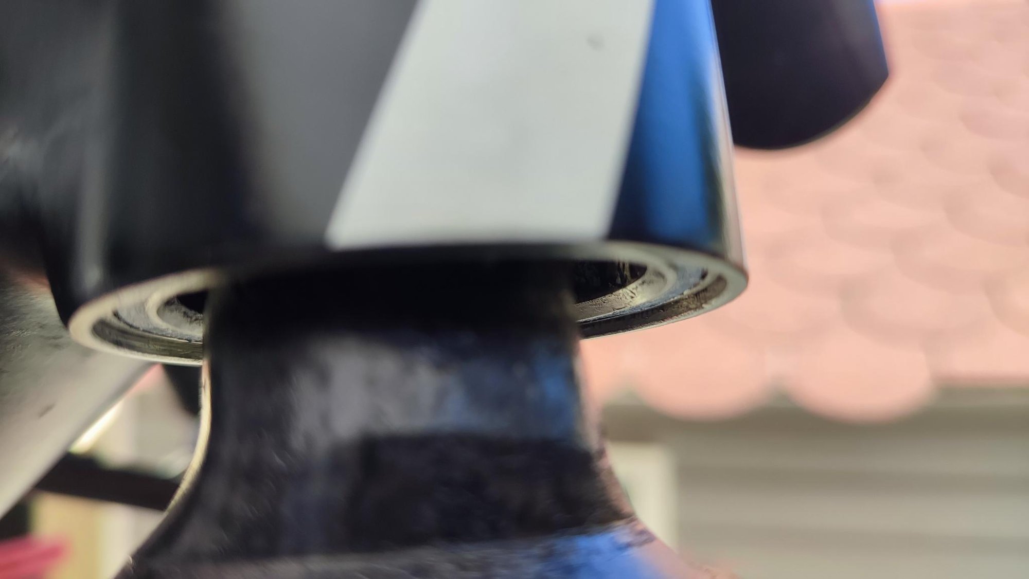

Moin,
ich wollte die Steuerlager reinigen und fetten, das habe ich beim Gravelbike etc. schon oft gemacht. Danach habe ich alles wieder zusammen gebaut und hatte nun einen - scheint mir - größeren Spalt zwischen Gabel und Rahmen (siehe Foto). Leider habe ich kein Vorherbild aber ich bin mir recht sicher, dass der Spalt vorher nicht so groß war. Auf dem zweiten Bild sieht man, wie tief das untere Lager im Rahmen steckt, weiter bekomme ich es nicht rein und augenscheinlich stößt die Gabel von unten ebenfalls gegen das Lager. Ich weiß also nicht, wie ich den Spalt verkleinern soll. Theoretisch zieht ja die Steuersatzschraube oben die Gabel weiter hoch aber dafür ist sie nicht gemacht. Hat hjemand eine Idee woran das liegen könnte?

die Schräge im Innenring erscheint mir auf dem Bild sehr schmal – sicher, dass du das Lager nicht verdreht eingesetzt hast?
Aus der Hüfte würde ich sagen, dass die Schräge viel zu klein als Auflage auf dem Gabelkonus ist.
Falsch zusammengebaut? Lager vertauscht oder über Kopf eingebaut? Staubdichtung vergessen?
Nein, durch die integrierte Bremsleitung bekomme ich das Lager gar nicht komplett raus, sonst müsste ich die Leitung ebenfalls demontieren. Das Lager ist also auf jeden Fall richtig rum, der Staubschutz ist beidseitig auch da (ist ja aber auch etwas tiefer als die Außenkante das Lagers).
Die Bremsleitung verläuft durch das Lager, daher kann ich es nicht ohne Weiteres von der Gabel trennen und aus Versehen verdrehen. Und normaler Weise liegt nichts zwischen Lager und Gabel….das würde den Spalt ja auch noch vergrößern. :(
Vielleicht setzt sich alles nach den ersten Kilometern und entsprechender fahrdynamischer Belastung. Außerdem sind Erinnerungen an frühere Spaltbreiten ohne Foto Werke des Teufels, die einen gern irritieren. Fahr am besten erstmal eine Runde und schau dann nochmal nach.
Das bringt leider nichts.
