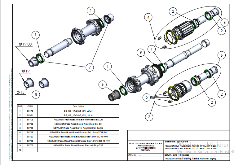

Laut Rose sind da ja Fade Newman Naben verbaut. Hast du schon danach gesucht?
Ich hab auf die Schnelle nur Anleitungen für HR Nabe gefunden.
Für den Fall daß die Naben identisch sind....Lagersitz von außen mit Heißluftfön spuckheiß erwärmen und die Achse leise rausklöpfeln. Die Endkappen sind wohl ohne Werkzeug abzuziehen

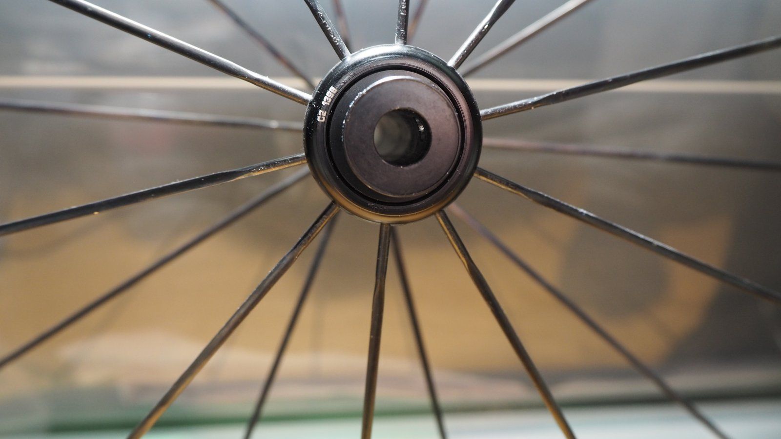

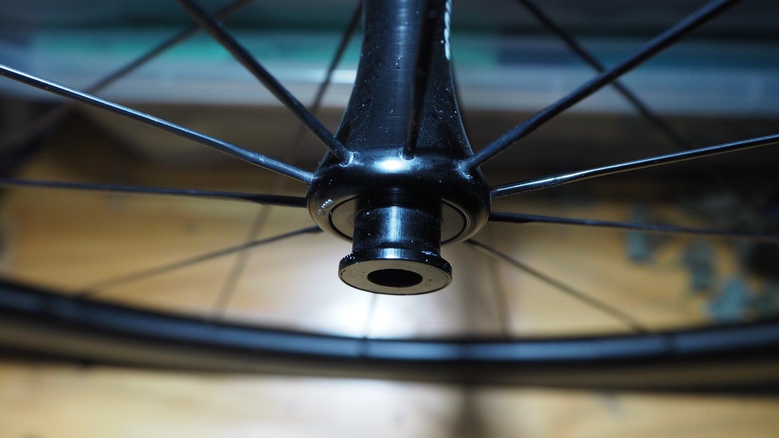

Das Fett unter der Endkappe wirkt oft wie ein Klebstoff. Was mich aber sehr wundert ist, dass Du die linke und rechte Endkappe nicht gegeneinander verdrehen kannst. Da stimmt was nicht.
Hast Du mal scharfe Bilder von den Endkappen ?
Hallo Hans, danke für Deinen Tool-Link. Passt aber leider nicht, weil die Newmen 9mm Innndurchmesser hat.
hier die Bilder:
Wie gesagt, wenn ich eine der beiden Endkappen festhalte, kann ich die andere um keinen mm verdrehen.
@Hans Werner: Den Ziehtool bring mich aber auf eine Idee. Ob man eine Dübelschraube/Metallspreizdübel dafür verwenden kann? An diesem dann kräftig ziehen.
Wobei, ich habe wirklich fest mit dem Gummihammer draufgehauen, als ich die Kappe austreiben wollte. Null Bewegung.
