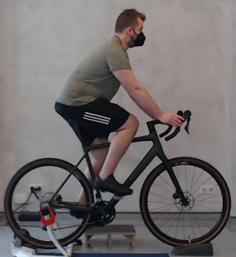

War heute beim Fitting. Sieht doch ganz gutaus,oder?
1. welche Rahmengröße ist das?
2. Du sitzt etwas sehr aufrecht.
3. Bikefitting alleine sagt noch nichts aus, die Frage ist, wer es gemacht hat und nach welchen Maßstäben.
1.) Das ist Rahmengröße 59.
2.) Ist mein erstes psortlicheres Rad, vorher nur Trekking Rad gefahren. Daher die aufrechte Sitzposotion, leider ist das Bild auch leicht irreführend.Dort habe ich die Hände ganz vorne auf dem Lenker und nicht an den Bremsgriffen.
3.) War ein lokaler bike-Fitter, der ein gutes Ansehen hat in der Region. MAßstab war zu schauen, ob das Rad passt, da ein anderer Berater meinte das Rad könnte mir zu groß sein.
für mich ist der Sattel zu weit vorne. So glaube ich nicht, dass du optimal Druck auf die Pedale bringst. Ich würde so gar nichts auf das Pedal bringen
Wenn du den Sattel mittig stellst, 2 Spacer entfernst und an die Höcker greifst sieht die Seitenaufnahme ganz anders aus. Ich denke nicht, dass du grundsätzlich die falsche Größe hast.

Ich denke auch du solltest den Sattel nach hinten schieben. Die Spacer lassen sich ziemlich einfach entfernen weil sie zweigeteilt sind. Und es sieht mir bei dir auch so aus als wäre dein Lenker etwas zu stark nach oben gedreht, das macht die Sitzposition nochmal aufrechter.
Mal davon abgesehen, dass die Sitzhaltung mir auch zu aufrecht und kurz erscheint, dein kausaler Zusammenhang, Sattel zu weit vorne kein Druck ist pauschal falsch.
Speziel in der Fläche oder am Rollerberg öffnet die Sitzposition weiter vorne etwas den Hüftwinkel und man hat mehr Druck auf dem Pedal. Zeitfahrer oder Triathleten kennen das auch als American Position.
Dafür müsste allerdings bei oberem Beispiel der Rahmen mit Vorbau länger sein.
Was aktuell dazu führt, dass es ein Trend auf dem "normalen " Rad zu unsinnig kurzen Sättel gibt, um das UCI Limit von 5cm Sattelspitze zu Trettlagerachse etwas verschieben zu können.
