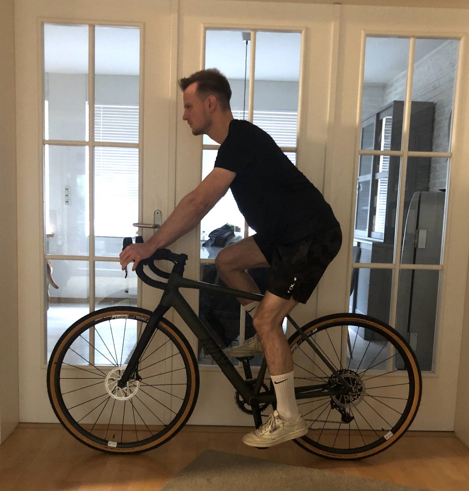

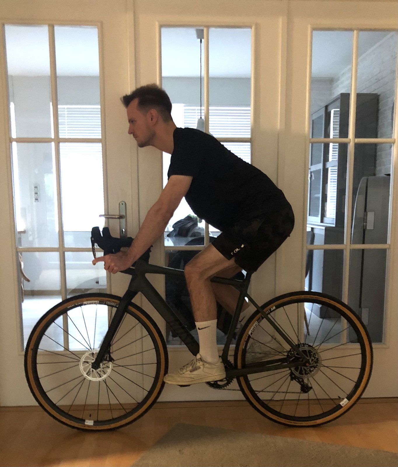

Anbei mal die Bilder, hab noch keine richtigen RR Klamotten, und Haltung ist wahrscheinlich auch anfängermäßig grottig.

Das ist zwar ein Gravelbike, aber für mich wäre das trotzdem noch zu aufrecht. Wahrscheinlich steht aber auch der Sattel noch zu tief. Bei dem größerem Rad hättest du allerdings noch aufrechter gesessen.

Hi, ja das gleiche Gefühl hatte ich auch.
Liegt das vllt auch an dem relativ kurzen Vorbau der standardmäßig montiert ist? Der hat nur 90mm
Sieh erstmal zu, dass die Sattelposition ordentlich bekommst! Alles andere danach.
Imo sind da auch noch die Spacer unterm Vorbau. Das wäre dann Ansatzpunkt #2.

anhand deiner Bilder bzw. mit der Hose kann man leider nicht sehen, wie du genau sitzt. Die Sattel- bzw Sitzposition muss erstmal recht eingestellt werden, dann gehts nach vorne an Spacer und Vorbau.
Da du den kleineren rahmen gewählt hast, sitzt du kompakter - in Maßen evtl. mit längerem Vorbau arbeiten, aber schau erst Mal wie hoch und weit nach hinten/vorne der Sattel muss.
Gravelbikes haben idR ein längeres Oberrohr/Reach, wegen eines längeren Radstands und größerer Fußfreiheit. Darum der kürzere Vorbau.
