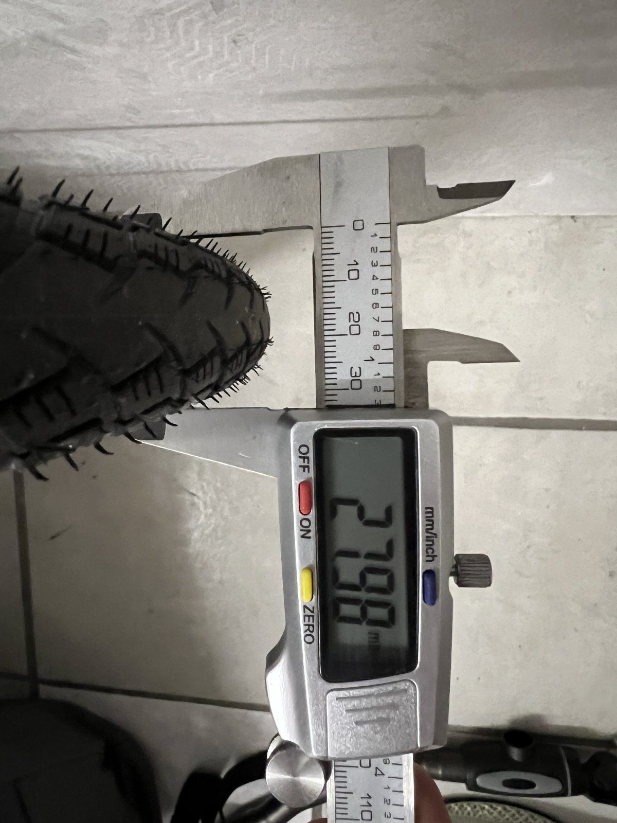

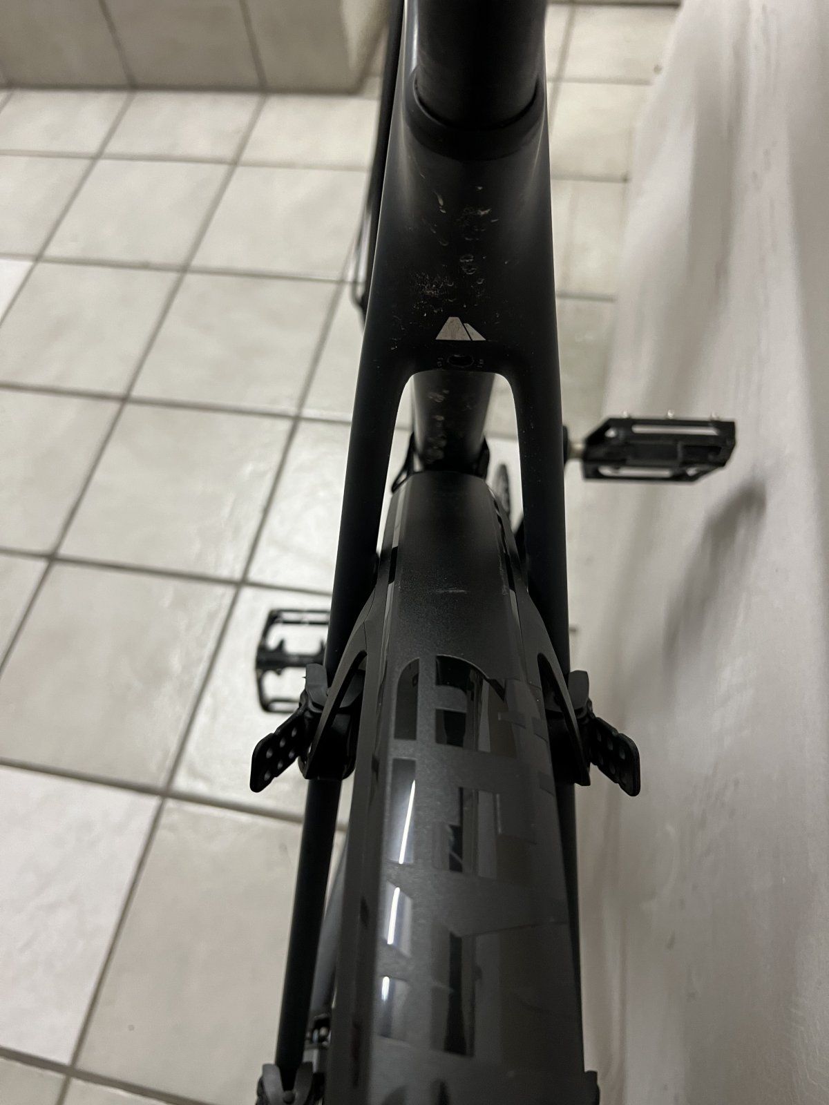

Wenn es interessiert:
32mm Reifen passen drauf, ohne dass etwas schleift. Gestern habe ich die Conti 5000 runter und Fincci 700x32c draufgemacht. Canyon meinte nein, geht nicht 😉
35mm passen aber nicht mehr.

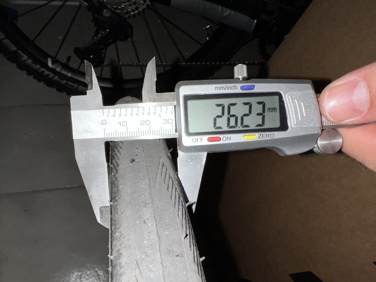

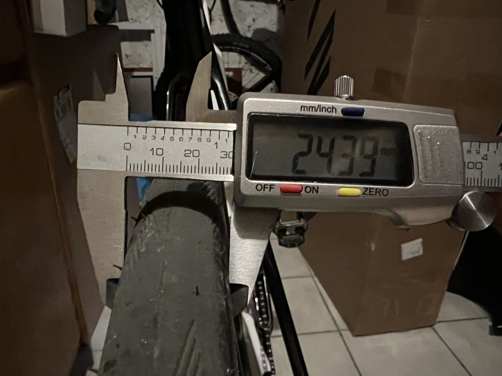

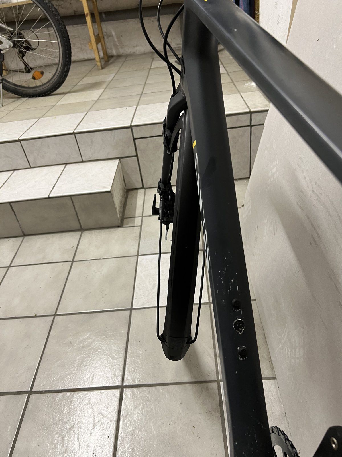

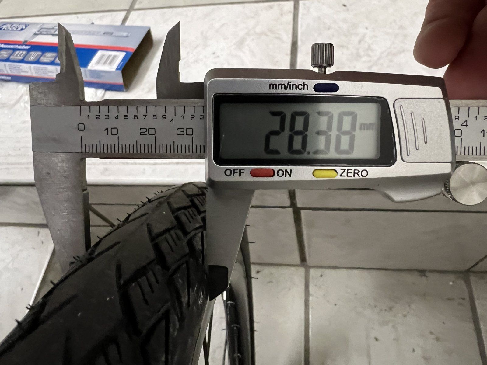

CF7 28mm als Vergleich hinten & vorne:

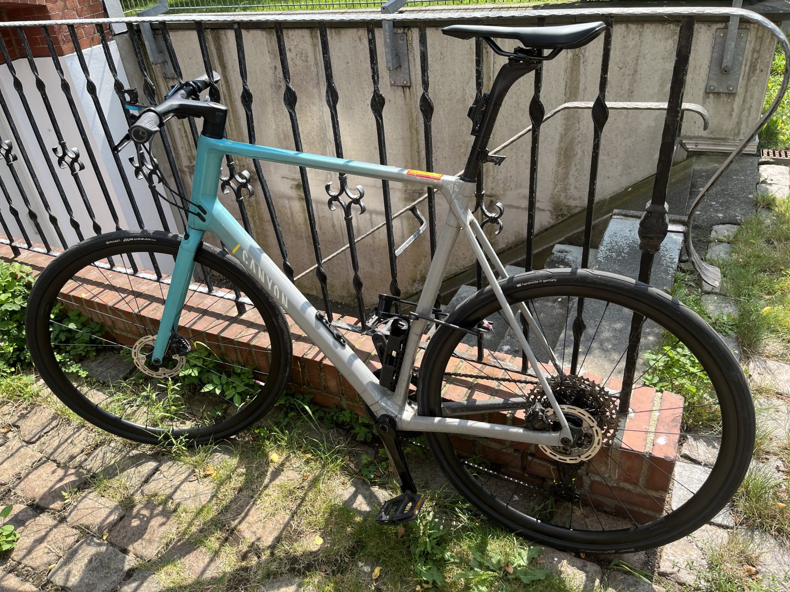

Moin moin,
mein Alltagsrad ist das Canyon Roadlite CF 2XL (wurde wohl aus dem Programm genommen, wie ich sehe?!)
Nachdem alle Welt mir gesagt hat, ich solle doch mal die Reifenbreite Ă€ndern, habe ich das umgesetzt. Und ich ging natĂŒrlich aufs Maximum^^
Die original Schutzbleche passen nicht mehr. Habe jetzt ebenfalls welche von SKS.
DafĂŒr habe ich folgende Kombi geupgraded:
  • Felgen 622-17C Maulweite zu 622-21C
  • SchlĂ€uche Butyl Light zu TPU
  • Reifen GP 4000 4Seasons 28mm zu GP Urban 35mm (gemessen 35mm)
  • Druck 5 Bar zu 3,5 Bar
Nur zur VollstÀndigkeit:
  • Schaltung von 2x11-fach R8000 Road zu 1x11-fach SRAM/Shimano MTB
  • Bremsscheiben 160 zu 140er
  • 9,7kg
  • bis 50km/h

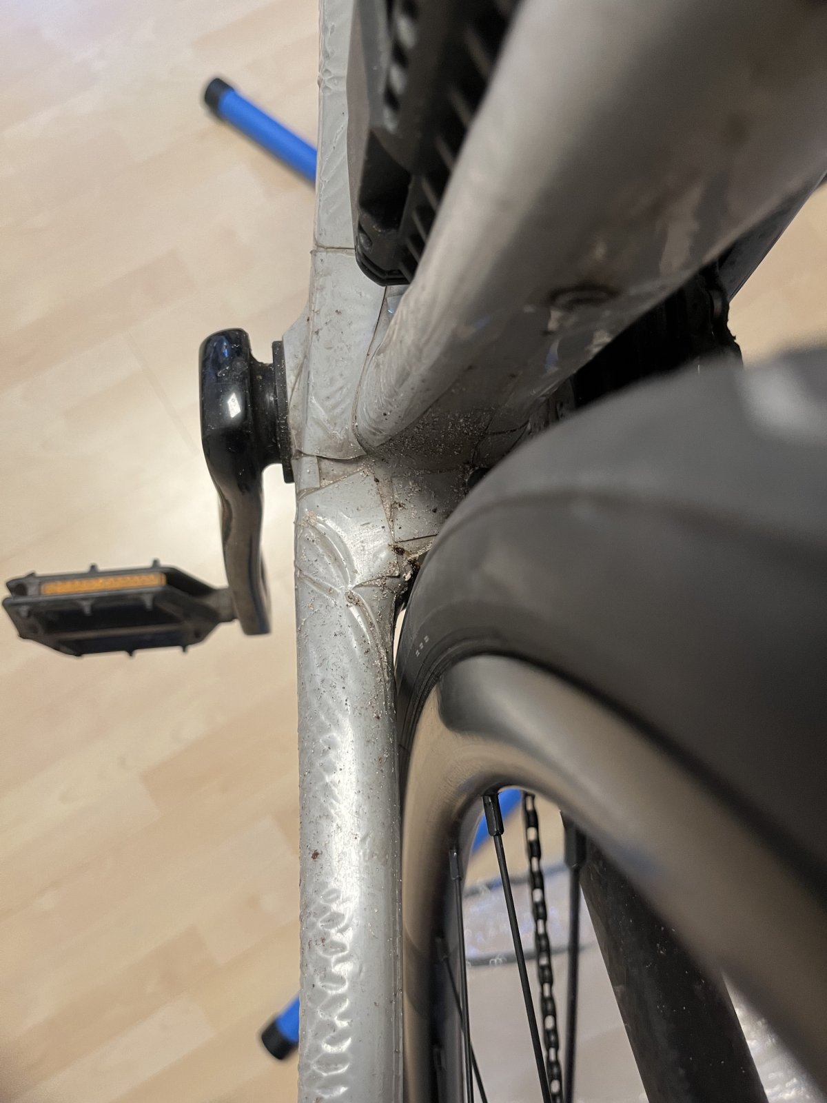

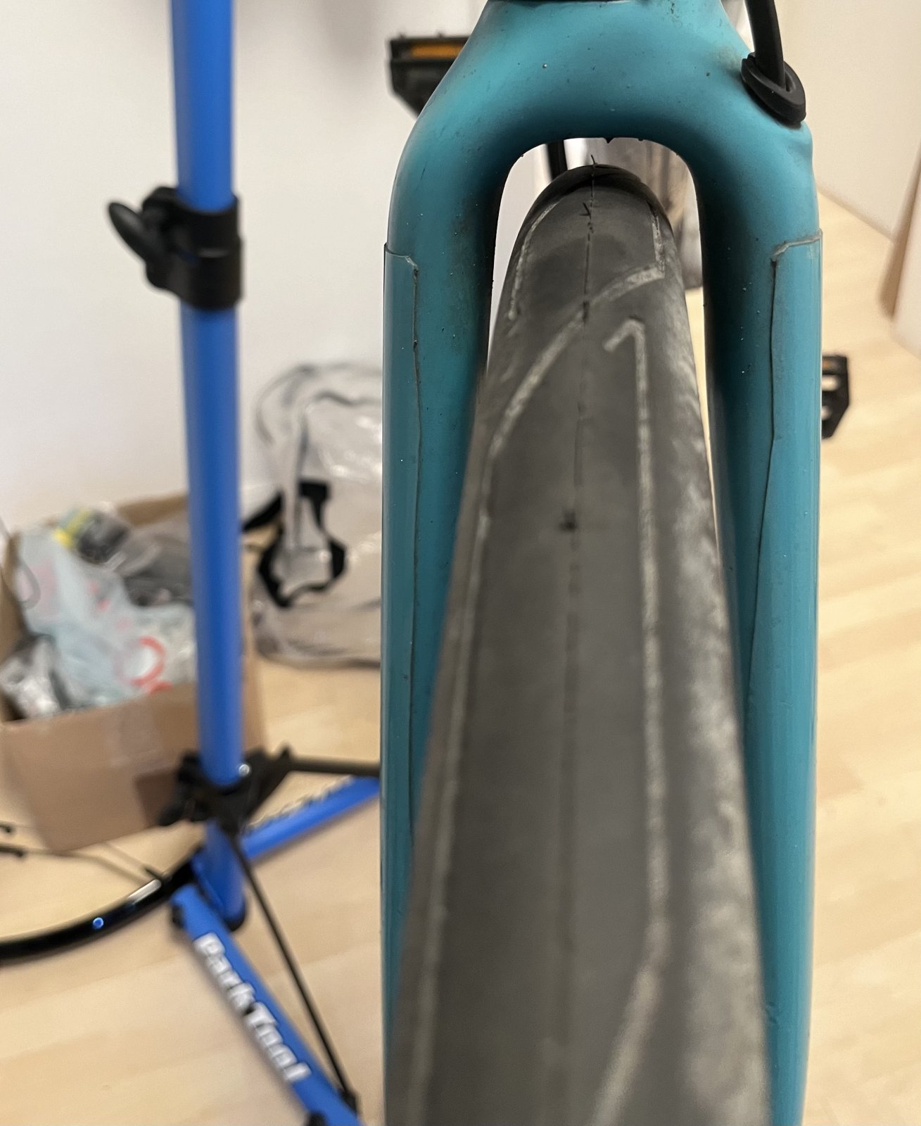

Reifenfreiheit vorne:

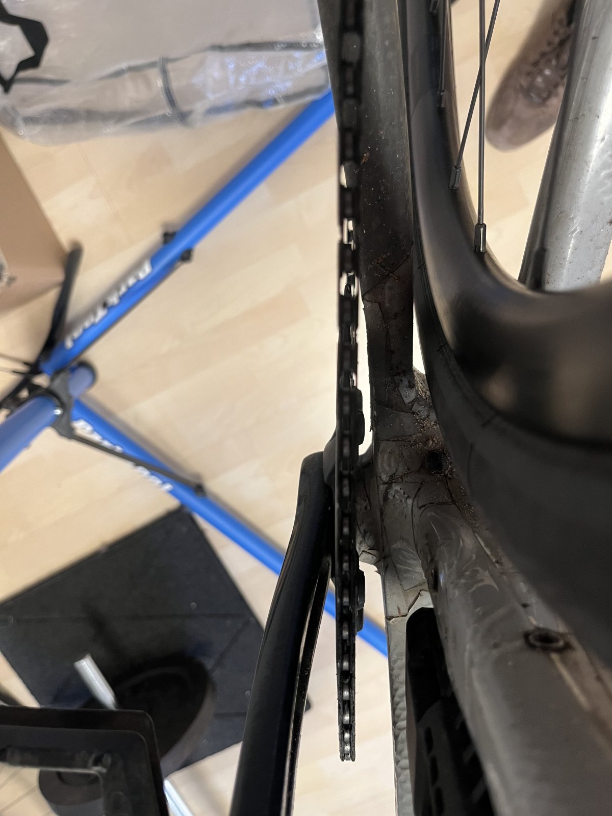

Reifenfreiheit hinten links: Ist an sich zu wenig:
Reifenfreiheit hinten rechts mehr, war beim vorherigen LRS auch schon:

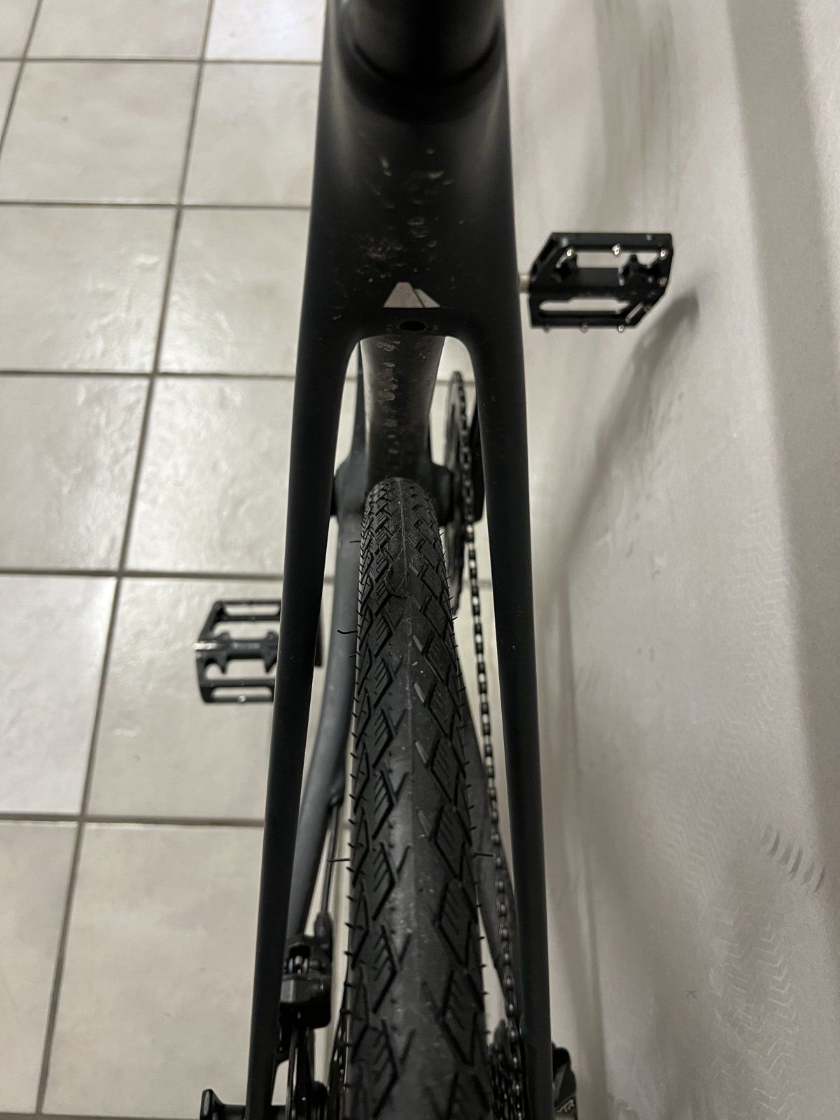

So sieht das Ganze fĂŒr den Großstadtdschungel aus:
