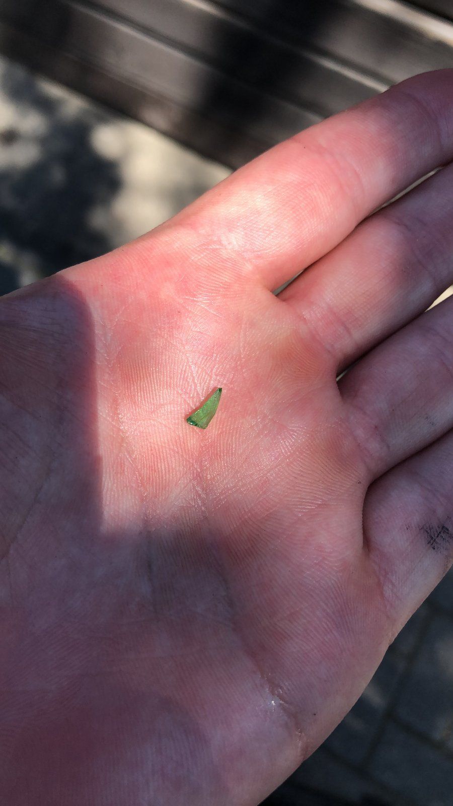

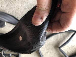

Hey, ich hänge mich mal an diesen Thread an.
Auch ich habe mir die Tage einen Glassplitter eingefangen. Dieser ist durchgegangen und der Schlauch war glaube ich relativ schnell platt. Auf einmal lief es hinten nicht mehr ganz gerade :D
Auch hier die Frage: Wie wäre eure Einschätzung? Bin damit erst ca. 700km gefahren. Die sind also gerade erst eingefahren:eek:
Morgen einen neuen holen? Habe schon mal einen langen Schlauchflicken von innen reingeklebt... ob das reicht? Hält denke ich nicht bombenfest an allen Rändern.
