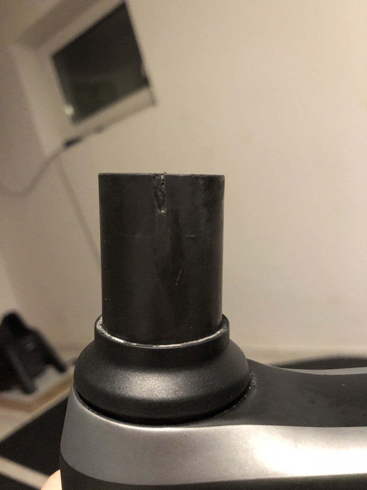

Hi Leute,
habe glaube ich irgendwann den Carbon-Gabelschaft an meinem Canyon CF SL geschrottet (siehe Bild).
Frage:
1. Hat jemand Erfahrung, was der Austausch einer Gabel bei Canyon kostet?
2. Kann man das Teil auf der Rolle noch fahren? Oder häng ich sehr bald mit dem Gebiss im Vorderreifen?
Danke und Grüße

Auf der Rolle würde ich es noch fahren, draußen eher nicht.
Wenn man "sicher" gehen will, würde ich mit dem Expander von Innen möglichst weit oben die Gabel von Innen abstützen, so wird der Schaft nicht gequetscht.

Was ist denn der Expander? Die Kappe mit der Schraube, die von oben als Abschluss des Schaftes aufgestülpt wird?
Der Expander oder auch Plug genannt kommt in den Carbonschaft um das Steuerlagerspiel einstellen zu können. Bei Stahl- oder Aluminiumschäften kommt die sogenannte "Kralle" rein die den selben Zweck erfüllt.
Der Expander hat auch die Aufgabe den Carbonschaft von innen zu stützen, um solch einen Schaden wie bei dir weitgehend zu verhindern.

Ich kann es Dir leider nicht sagen, da ich den moment der Schadensentstehung gar nicht wahrgenommen habe. Ich muss entweder deutlich drüber geballert haben oder es ist schlicht ein Materialfehler. Garantie von Canyon wird im Falle eines Materialfehlers sicher auch nicht mehr greifen, da Gabelschaft vor zwei Jahren in der Werkstatt gekürzt wurde und ich stark annehme, dass damit Garantie erlischt.

Irgendwie kann ich mir das nicht erklären. Du hast doch den Expander nicht ohne Vorbau angeballert....Hattest Du den Gabelschaft nach kürzen in der Werkstatt betrachtet ??

ich denke, da ist ein Expander drin. Ich hatte seit der Kürzung nie Probleme (1,75 Jahre her). Ich muss mich erstmal mit den Expandern befassen. Im Großen und Ganzen bin ich, was den Aufbau eines RR angeht, ein waschechter Banause.

Canyon nutzt teils anderes System, da wird ein Spacer verbaut, der sich "vergrößern" kann. Man zieht also Vorbau fest und stellt Lagerspiel dann mit diesem Spacer ein. Daher kann Canyon bei manchen Modellen auf den Expander verzichten.
Für die Rolle würde ich trotzdem einen Expander reinhauen, damit dieser Gegenhalt für Vorbau darstellen kann. Lagerspiel kann man trotzdem nach alter Methode einstellen.

Frage ist dann nur: Wie safe ist die Nutzung dann mit zus. Expander auf der Rolle? Fahre eigentlich nie harte Sprints, sondern eher FTP und Vo2 max.
