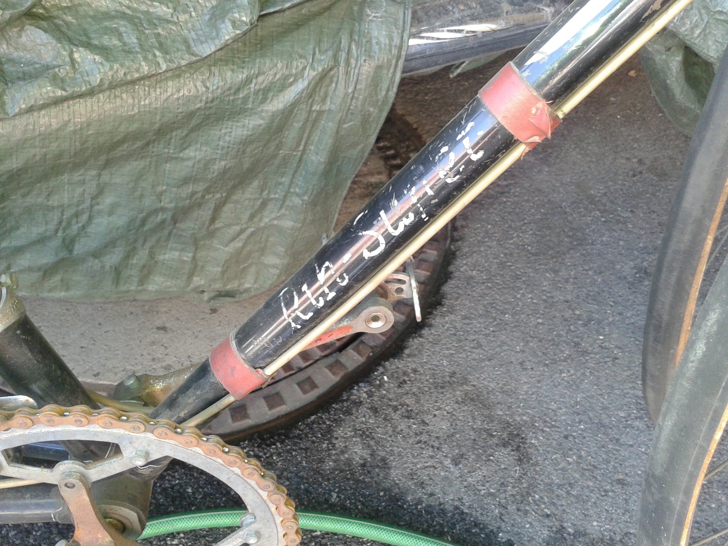

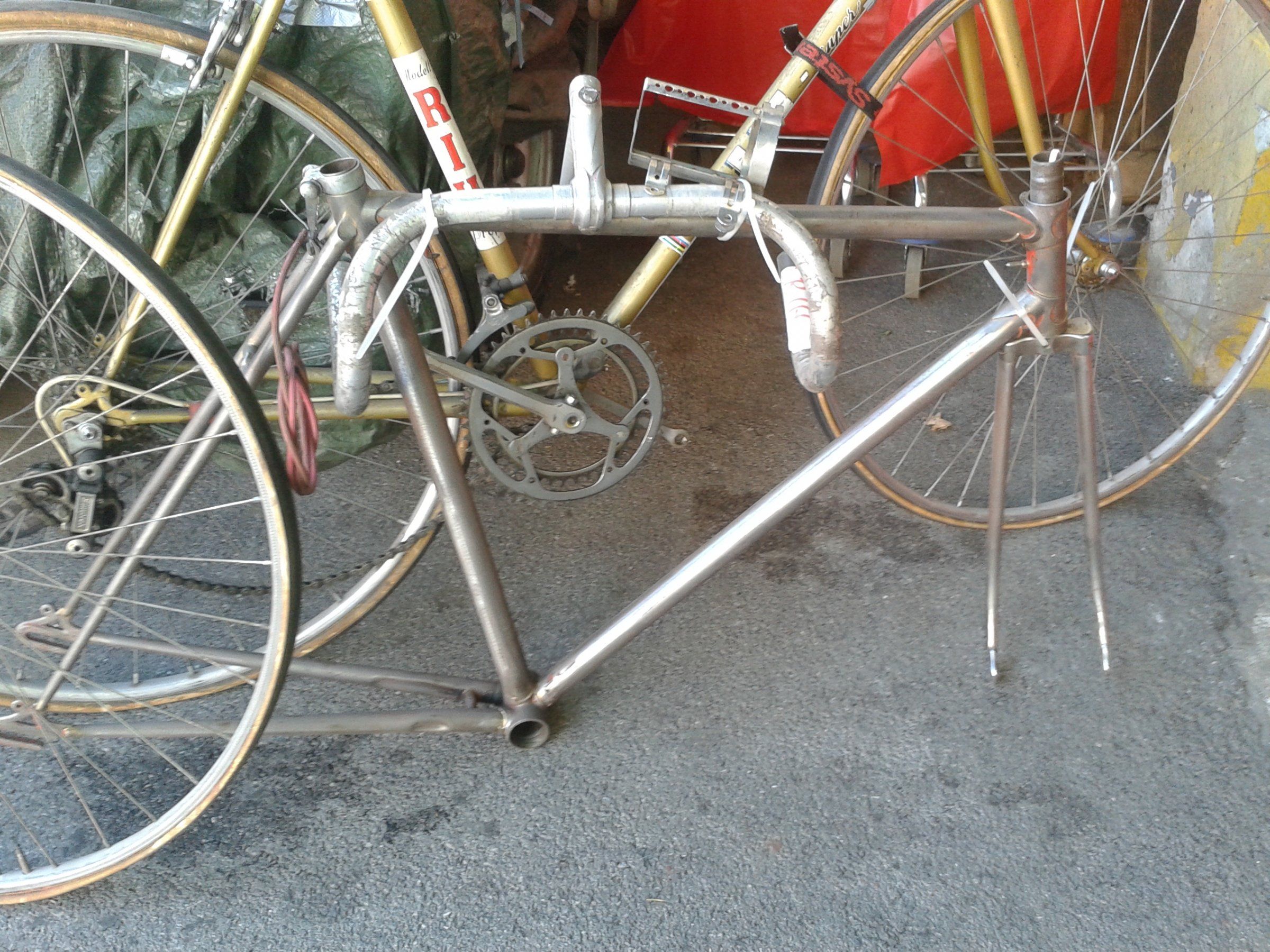

Habe heute 3 RIH Wien erworben
nach ersten Erkenntnissen sollten sie alle von vor 1960 sein
Das goldene würd ich etwas später datieren, aber die andern beiden, - könnt schon hinkommen, man beachte beim schwarzen die auflackierten Flügerln an Gabel und Rahmen, typisch RIH. Toller Fang! :daumen:

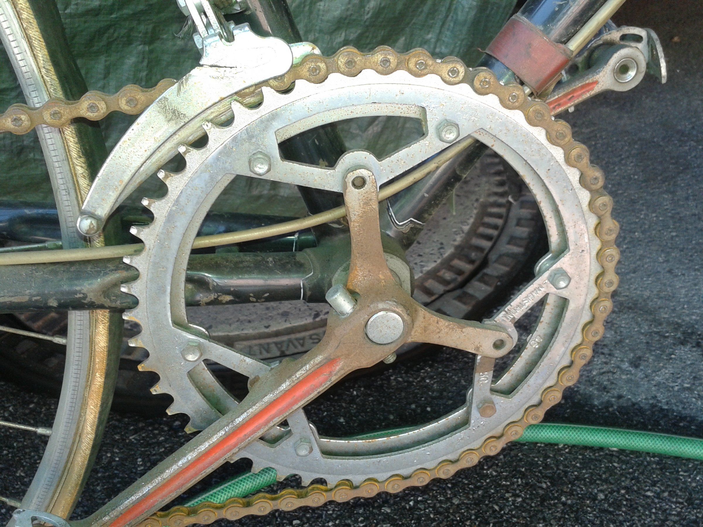

Das goldene hatte ich anfangs auch deutlich jünger gesehen, der Rahmen wurde in den 70ern neulackiert und der Sattelklemmbolzen kam so ab 1954 😉
sonst sind die Rahmen identisch

Ich würde den schwarzen Rahmen übrignes auch in dei 50er Jahre einsortieren; und zwar eher in die erste Hälfte oder Mitte. Der Schriftzug nebst Strahlenkopflackierung ist alt.
Im BUch Wiener Mechanikerräder auf Seite 188 wird übrigens ein RIH Super gezeigt, welches Deinem recht ähnlich sieht (Rahmennummer 1263527) und auf Baujahr 1952 datiert ist. Hier wird auch das Sattelrohr mit dem Kleber Modell Staatsmeister Herrn Richard Menapace und seinen mehrjährien Titeln zugeordnet. Das dort gezeigte Rad hat einen Stahlvorbau von Cinelli, der mit AVA gelabelt wurde, dazu eine Simplex Schaltung und Hebelumwerfer aus gelchem Hause nebst Weinmann Seitenzug-Bremsen (die könnten aber auch von LAM oder Beborex sein; ist schwer auszumachen)
Die Banderole um das Sattelrohr, wie bei dem güldenen kam erst Anfang der Siebziger. Insofern kann das Nachlackierdatum stimmen.

Der gezeigte Rahmen von 1958 ist ident mit meinem goldenen 😉
Die beiden anderen sind älter

Die F&S 3-Gang Kettenschaltung gab es ab den 30er Jahren bis in die 50er; würde zeitlich zwar passen, wurde aber mWn bei RIH nur bei den Sporträdern verwandt. Zudem gibt es diese in verschiedenen Ausführungen, welche meist auch für nach hinten offene Ausfallenden der älteren Sporträder gedacht war. Die Ausführung für Rennräder ist zum Annieten und paßt deshalb nicht an geschmiedete Ausfallenden.
Wenn man sich die bekannten älteren RIH genauer ansieht, so griff Hr. Hamedl zumindest ab Anfang der 50er gerne in das französische Regal. Also Huret Champion Du Monde und Simplex Champion Du Monde, Tour de France, Juy 51 oder Juy 543 mit deren Hebelumwerfer. Dazu eine oben geschlossene Alukerze und ein Kernledersattel von Brooks, Ideale, Lohmann oder Pryma und Exeltoo Competition, Simplex, Gnutti oder F.B. Naben mit frühen Alu- oder Holzfelgen. Vorbau Philippe, Titan, AVA oder Presto. Innenlager Stronglight, Magistroni oder Gnutti, die Kurbel von Stronglight, Duprat, Nervar, Magistroni, Gnutti oder eine frühe T.A./ Stronglight 49D.
Bremsen gab es damals Seitenzügler z.B. von Altenburger, Weinmann, Wippermann, Universal, Balilla, LAM, Beborex oder Mittelzügler von MAFAC oder Weinmann.
Die gezeigten Sheffield Sprint Pedale stammen aus Italien und sind sogar fast periodenkorrekt. Eine Generation älter (ohne Beschriftung) wäre zeitlich passender.
Ab den frühen Sechzigern kam dann bei RIH die Campa Gran Sport oder Simplex Criterium oder Senior zum Einsatz.

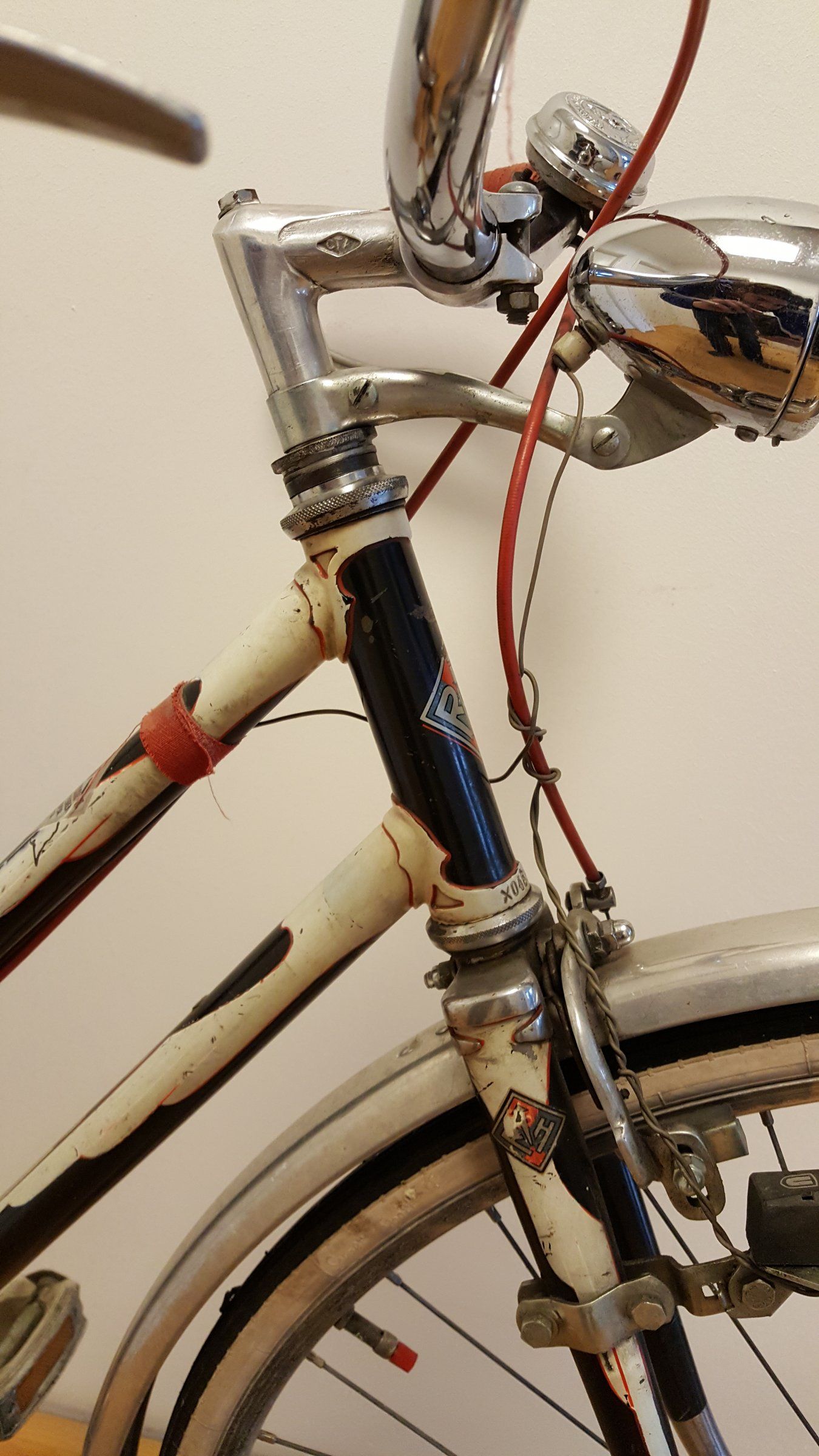

Bist sicher mit 1948? Laut eingeschlagener Nummer am Steuerrohr und der geposteten Aufschlüsselung vom kaindi - und ich kenn das auch so, sollte der Rahmen von 1965 sein.
P=Profi
1=Rennrad
9=Rahmengrösse
71=Baujahr
xxx=fortlaufende Nummer
Der Rahmen ist aus den 50ern
@Hannesauswien das mit der Rahmen Nummer glaube ich bei den alten Modellen nicht so recht😉
Das schwarze, das ich oben gezeigt habe wäre dann von 1982 🙂
