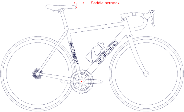

nicht allzuviel, wichtige Grundregel: sitzlänge nur über vorbau/lenker korrigieren. eddy fit empfiehlt ein sattelsetback von 6,9-7,3 cm (Annäherungswert, klar!), was bei deiner sl sicher nicht zu viel ist (kniewinkel!). das wirst du mit gerader stütze nicht erreichen, bei rad mit gebräuchlichem sitzwinkel.

Deine Sattelposition ist einigermaßen fest, da Du Dir mit Verrutschen die Winkel versaust. Du kannst zwar bestimmt ein paar Millimeter rutschen, aber mehr würde ich nur per Vorbau anpassen.

Schau doch mal bei Deinem Rose, wie es da aussieht. Häng ein Strick mit Gewicht über die vordere Spitze Deines Sattels und schau, wie weit das hinter dem Tretlager das herauskommt. Dann weißt Du, wieviel setback Du gerade fährst. (Dieser Abstand)
Wenn Du so im Mittelfeld liegst, dass sowohl gerade Stütze mit Sattel nach hinten schieben oder setback Stütze mit Sattel mittig gehen, ist es Geschmackssache. Setback ist generell bequemer, weil sie mehr dämpft. Gerade Stütze sieht besser aus :rolleyes:
