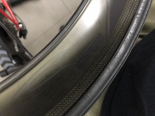

bräuchte mal eure Hilfe.. hab hier ein lfr von nem Kumpel hier da er Luftverlust hat..
Ich wollte einen Schlauch einsetzen und bekomme den Reifen einfach nicht ab..
kommt mir vor wie ein geklebter tubular, das kann doch aber nicht sein?

Du musst den Reifen erstmal aus dem Felgenhorn drücken. Am Anfang geht es manchmal etwas schwer, aber wenn der Reifen erstmal an einer Stelle raus ist, geht der Rest einfacher. Falls es nur den Händen nicht geht, nimm ein Tuch und eine Wasserpumpenzange.
Ist ein fieses Teil.. Was mir hilft sind Reifenheber mit runder Spitze. Also rund statt rechteckig, so dass man sie mit Rollbewegungen Richtung Felgenband reinarbeiten kann (also z.B. die ganz einfachen “Katana“ von bikediscount, Spezialwerkzeug für 79 Cent das Stück). Aber auch damit viel Geduld, an mehreren Stellen probieren und ganz wichtig: ausreichend fluchen.

Wie in deinem Fall würde ich den Mantel greifen (sofern möglich) und versuchen nach innen zu ziehen, damit die Kante aus dem Felgenhorn kommt (wie von Solution beschrieben). Den Fall hatte ich leider auch schon und habe 30 Minuten lang eine Stelle gesucht, wo ich den Mantel gelöst bekomme. Du hast ja zur Not 2 Seiten beim Mantel und dann einmal 360 Grad um eine Stelle zu finden, welche nicht so fest ist. Lass die Suche beginnen und nicht verzweifeln ;-).

In meinem Fall war es ein normaler Faltreifen auf einer Roval-Felge. Und die ist offiziell noch nicht mal Tubeless, hat aber sehr große Ähnlichkeit.
Die SLG ist mit oder ohne TL ein Nervenräuber. Bei mir fast immer “mit Schlauch“, am wenigsten schlimm ist vmtl “mit“ mit dem Felgenband für “ohne“. Bei mir war zuletzt aber sogar das reinplöppen ein Problem, das mit Schlauch eigentlich trivial sein sollte. Vmtl hat sich das Felgenband bei den vielen Entplöpoversuchen zu “Türmen“ emporgefaltet die weit über die Höhe der TLR “Balkongeländer“ hinausgehen, jedenfalls hatte ich schon “kein plöpp unter 11 bar“ beobachtet. Und das sogar mit einem Mantel der keineswegs fabrikneu war sonnen bereits eine gewisse Karriere als Vorderreifen hinter sich hatte.
Runterschneiden braucht man aber ganz sicher nicht, wie solution85 geschrieben hat: große Zange links rechts in die Reifenflanke beißen und über ein Felgenhorn hebelnd abrollen (also Zangengriff Richtung Nabe drücken), Polsterung zwischen Zange und Felge nicht vergessen (und zwischen Zange und Reifen falls man den noch weiternutzen will). Ich verwende eine Gripzange (bzw verwendete, habe jetzt Boras)
