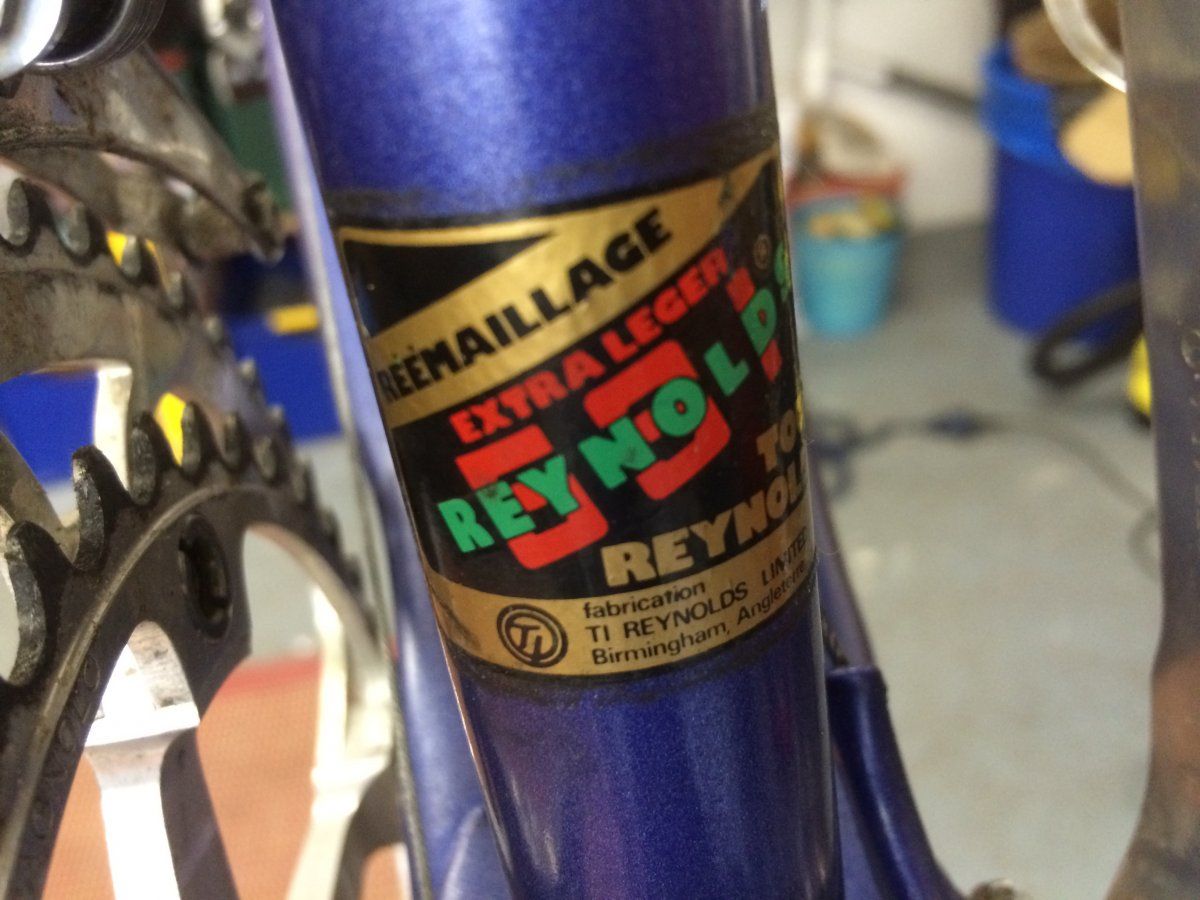

An meiner Gitane ist der 531SL Sticker vom Bild unten.
Zwei Fragen dazu: ab wann wurden die roten Sticker benutzt, ab wann gehört Reynolds zu TI? Ich habe zwar im Netz die Sticker gefunden - z.B. hier - aber keinen Hinweis auf den Zeitraum, in dem sie benutzt wurden. Außer "shortlived"! Die andere Frage, wenn auf dem Sticker "Réémaillage" steht, ist der Rahmen einmal neu lackiert worden! (?) Hat Gitane derartige Arbeiten selbst gemacht? Das wirkt ja recht professionell oder waren die Sticker jederzeit überall erhältlich?

531SL gab es nur bis 1983. Ab 1984 hieß er 531 Professional
Das hilft, weil damit auch das Baujahr des Rahmens als Anfang 80er bestätigt wird. Da noch mit offenem Zug und ohne Anlötsockel für die Schaltung dürfte es so etwas sein?
