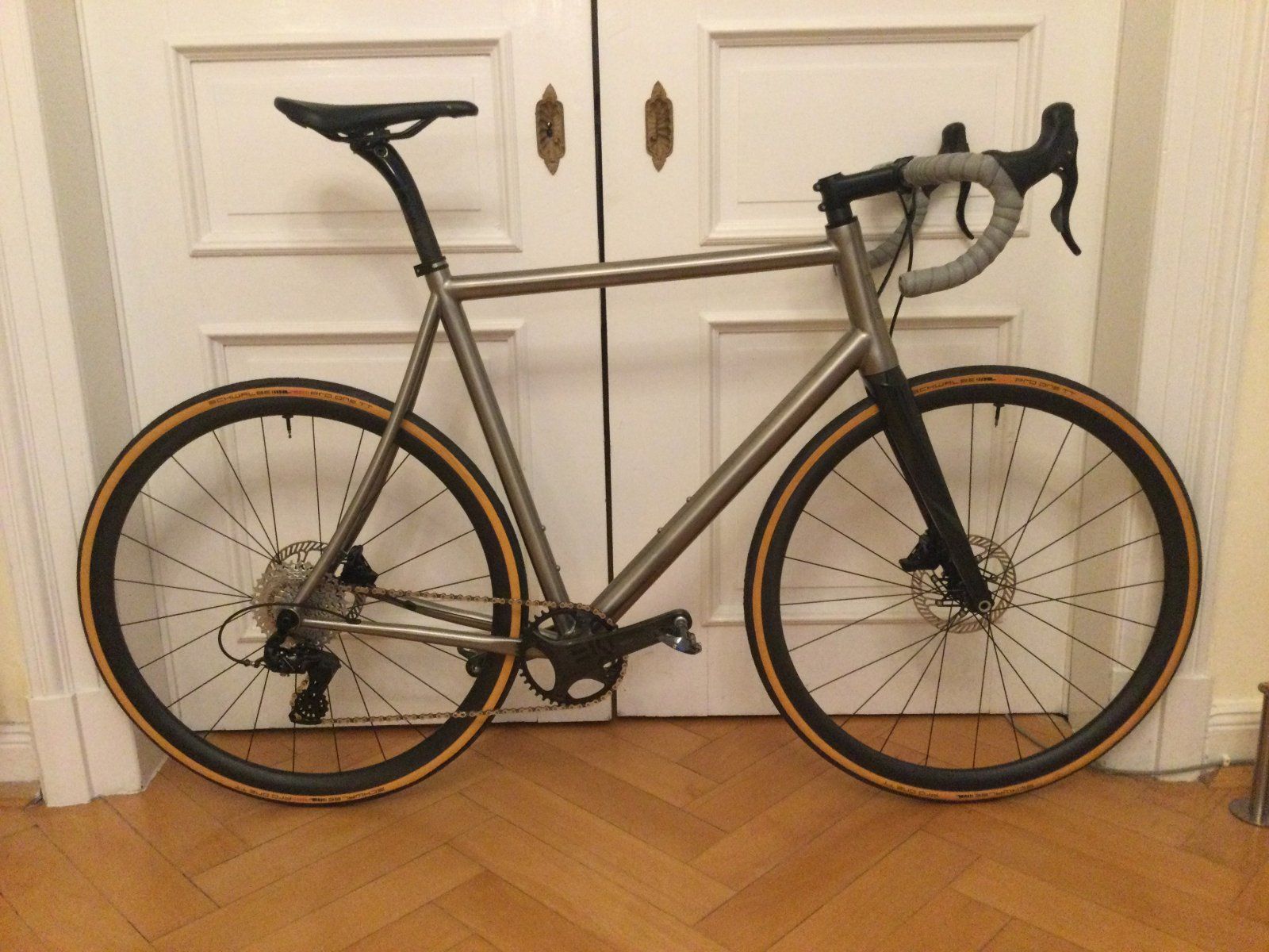

Vielleicht ein Wort zur EKAR:
Die Bandbreite bildet das ab, was ich bisher gerne gefahren bin: 50/34 mit 12/29
Die Gangsprünge sind bei der 9/36 absolut rennradgemäß klein.
Man hat VIELE Möglichkeiten der Anpassung über KBer und Kassetten.
Es ist Campagnolo.
Es ist die leichteste 1fach Gruppe.
Sie ist superschlicht.

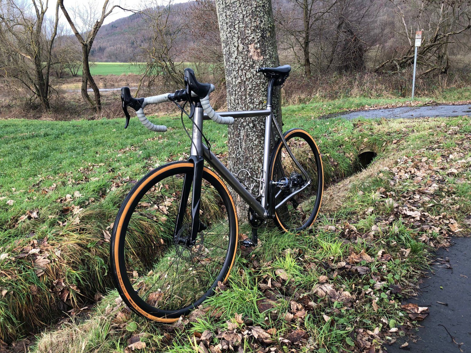

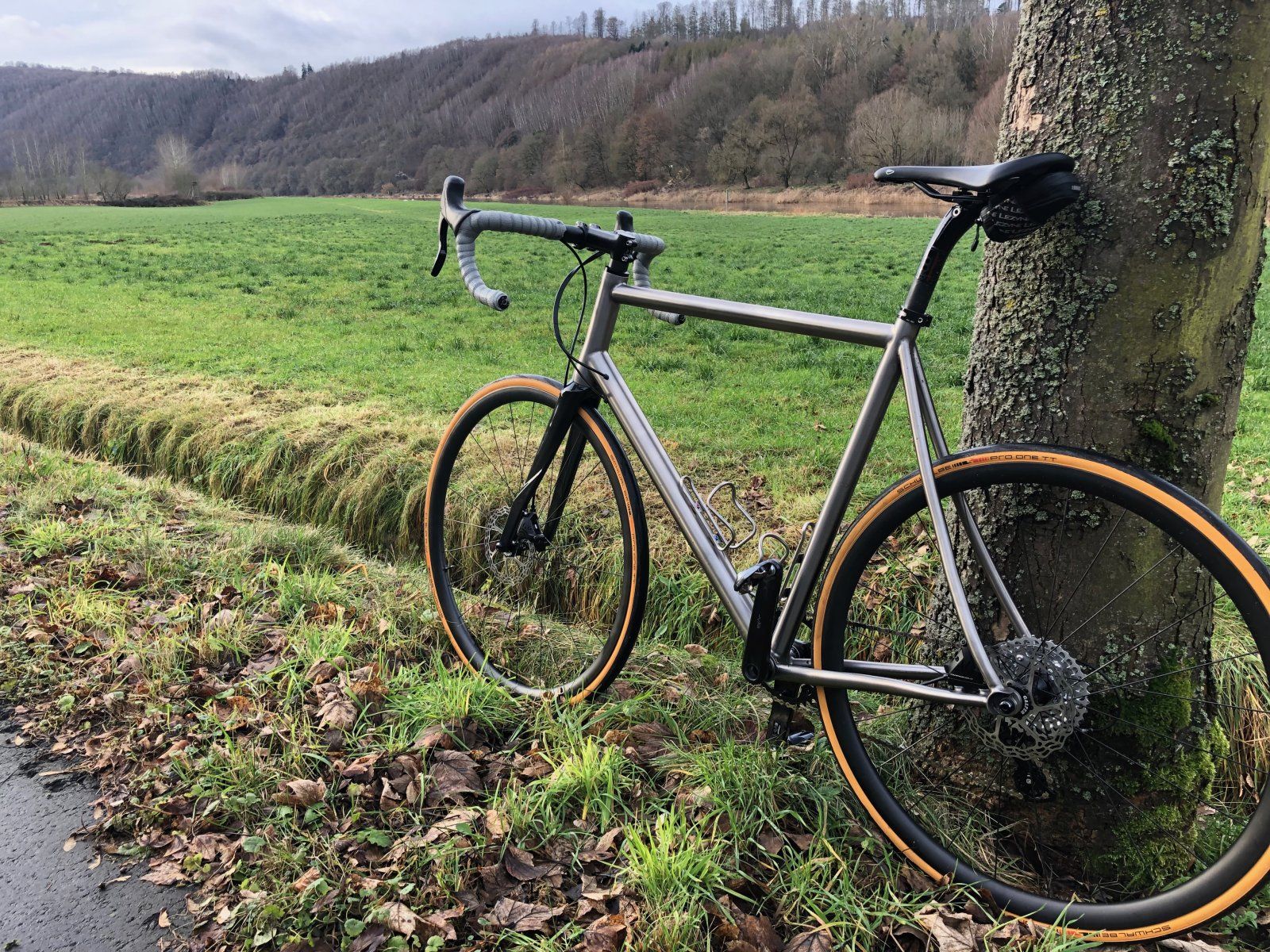

Wie man hoffentlich sieht, war mir wichtig, möglichst schlicht und straight zu bleiben.
Keine Logos, Aufkleber, Farben etc....
Der LRS hat DT 350 Naben und breite Felgen mit 24er Innenweite aus Carbon.
Ich gebe zu, dass ich Fan großer Innenweiten bin. Der Reifen steht viel besser im Felgenbett und kann mit wenig Luftdruck gefahren werden. Hier teste ich noch ein wenig, aber 4,5/5 bar fuhren sich schon sehr gut und schnell.
Gewicht des LRS: 1340 Gramm
Die 28er Schwalbe sind eigentlich nicht riesig, bauen hier aber fast 31mm breit - das gefällt mir!
