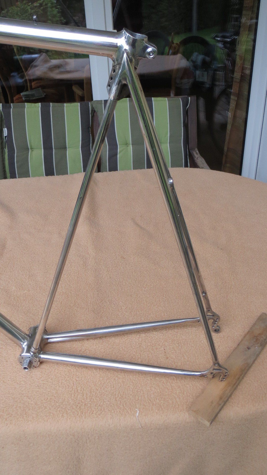

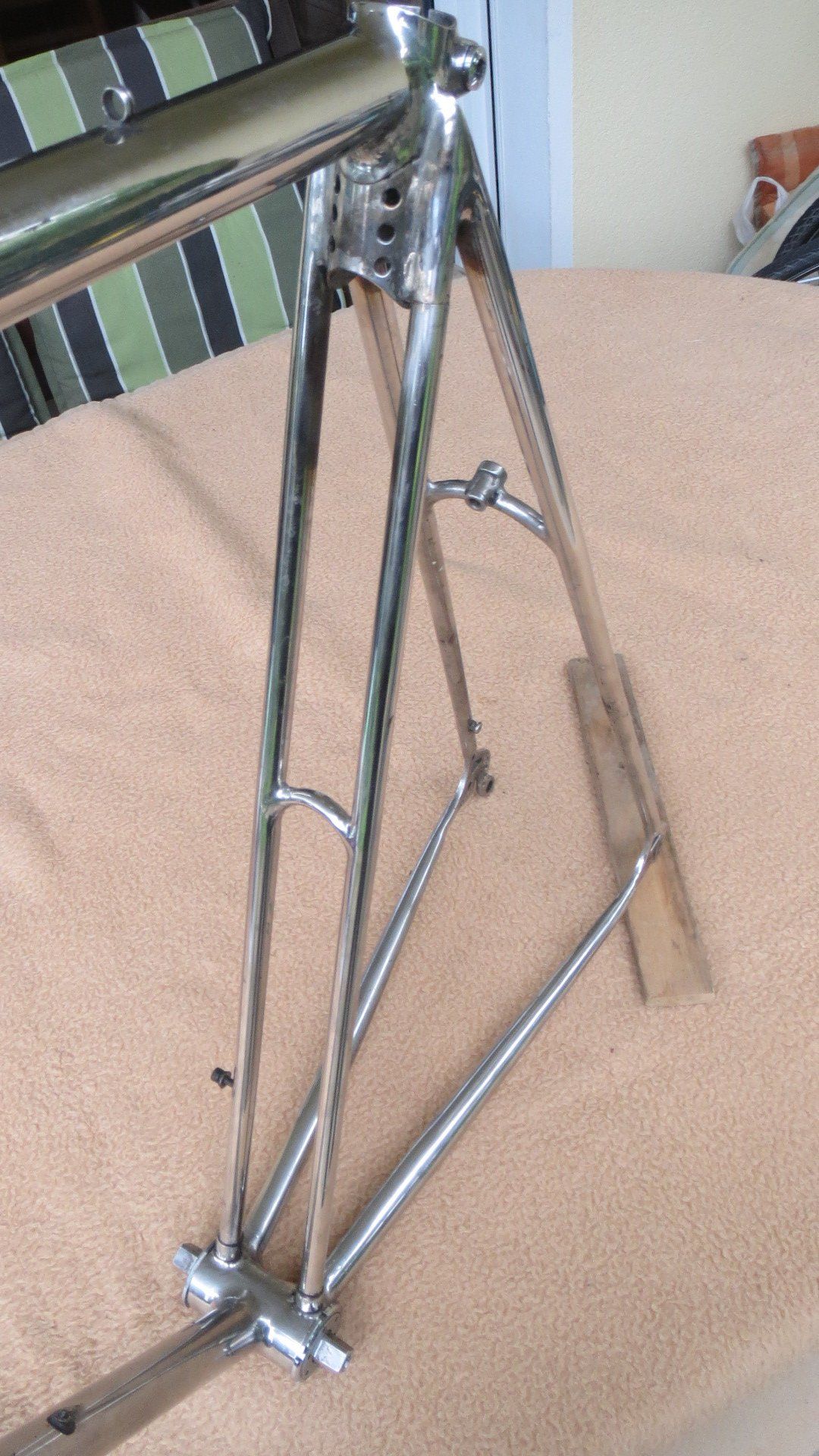

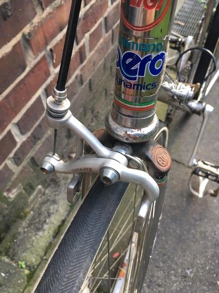

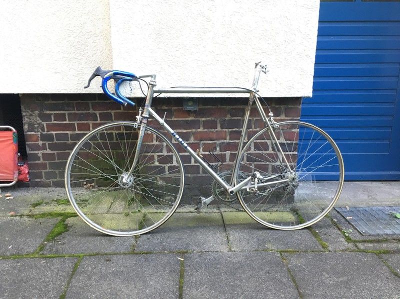

Die ersten Fotos zeigen eindrucksvoll, wie das Rad ausgesehen hat, als ich es bekommen habe. Man brauchte schon ein wenig Fantasie, um sich das Rad restauriert vorzustellen. Es war keineswegs sicher, ob der Schaden überhaupt optisch vollständig beseitigt werden kann....

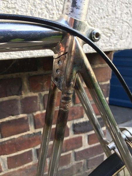

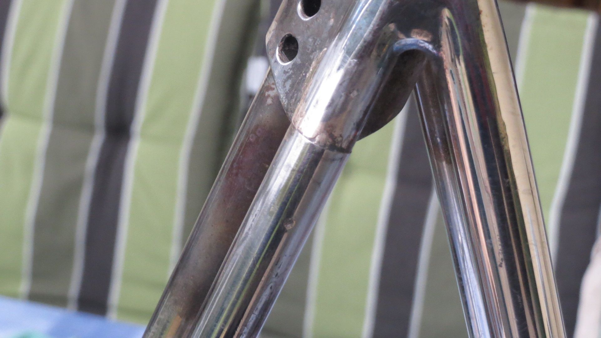

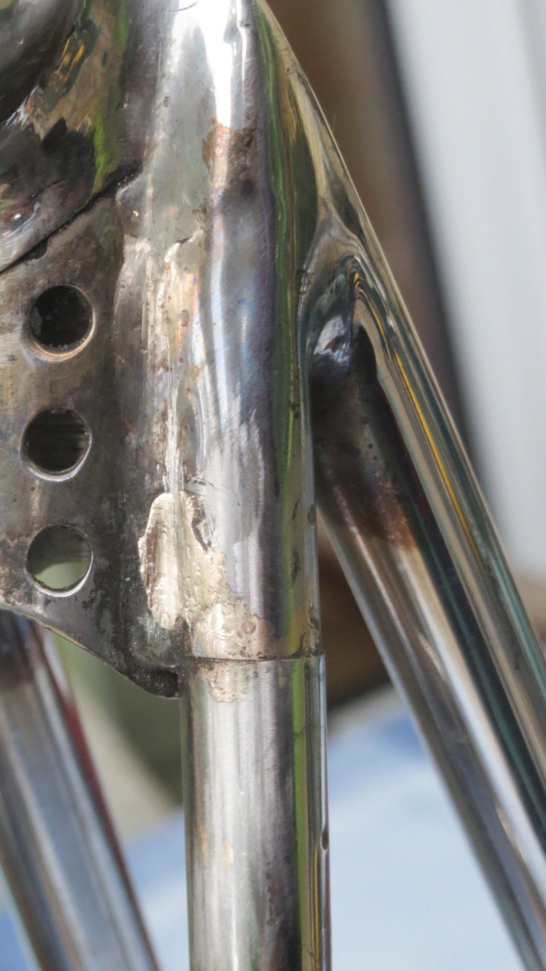

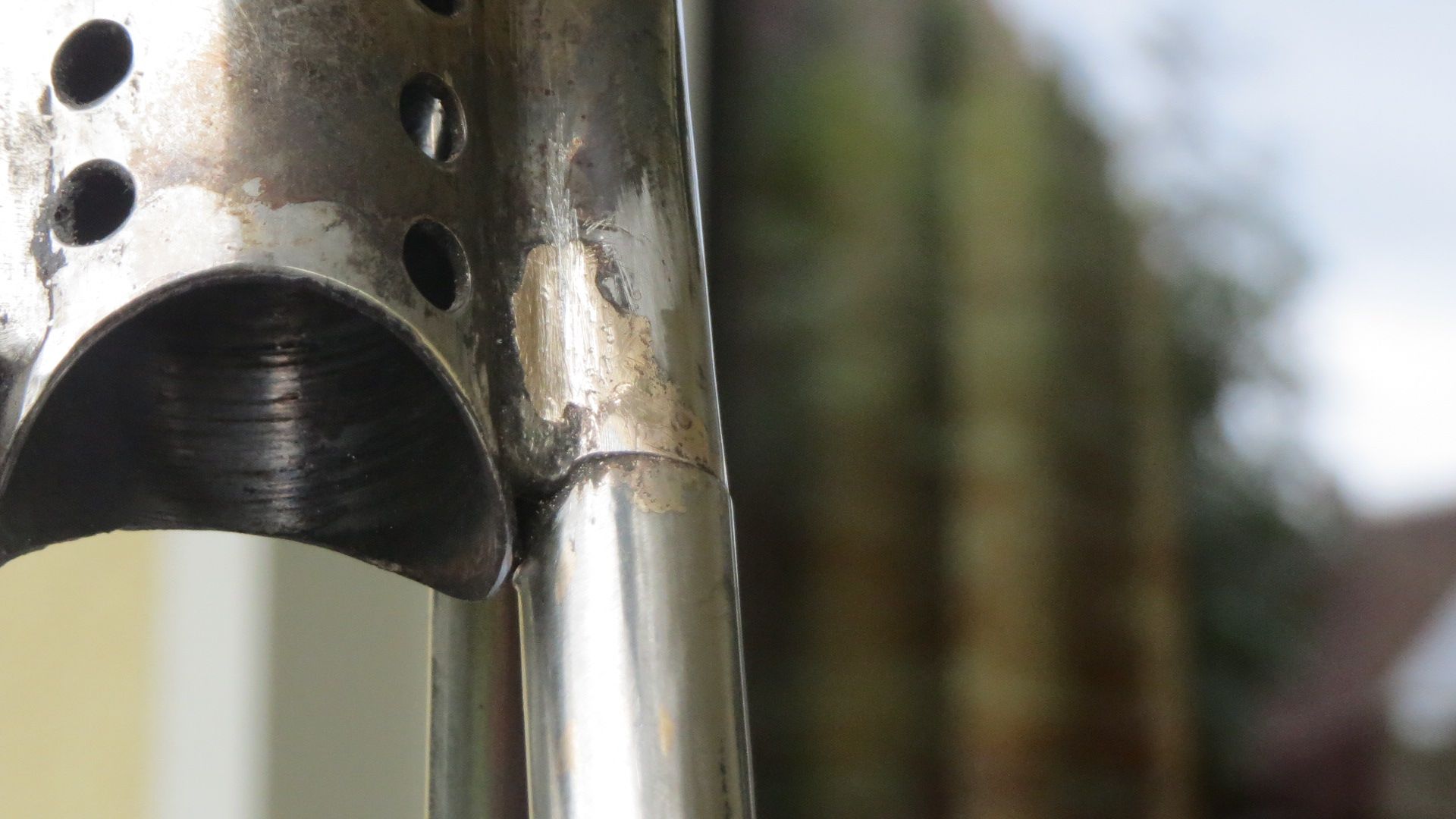

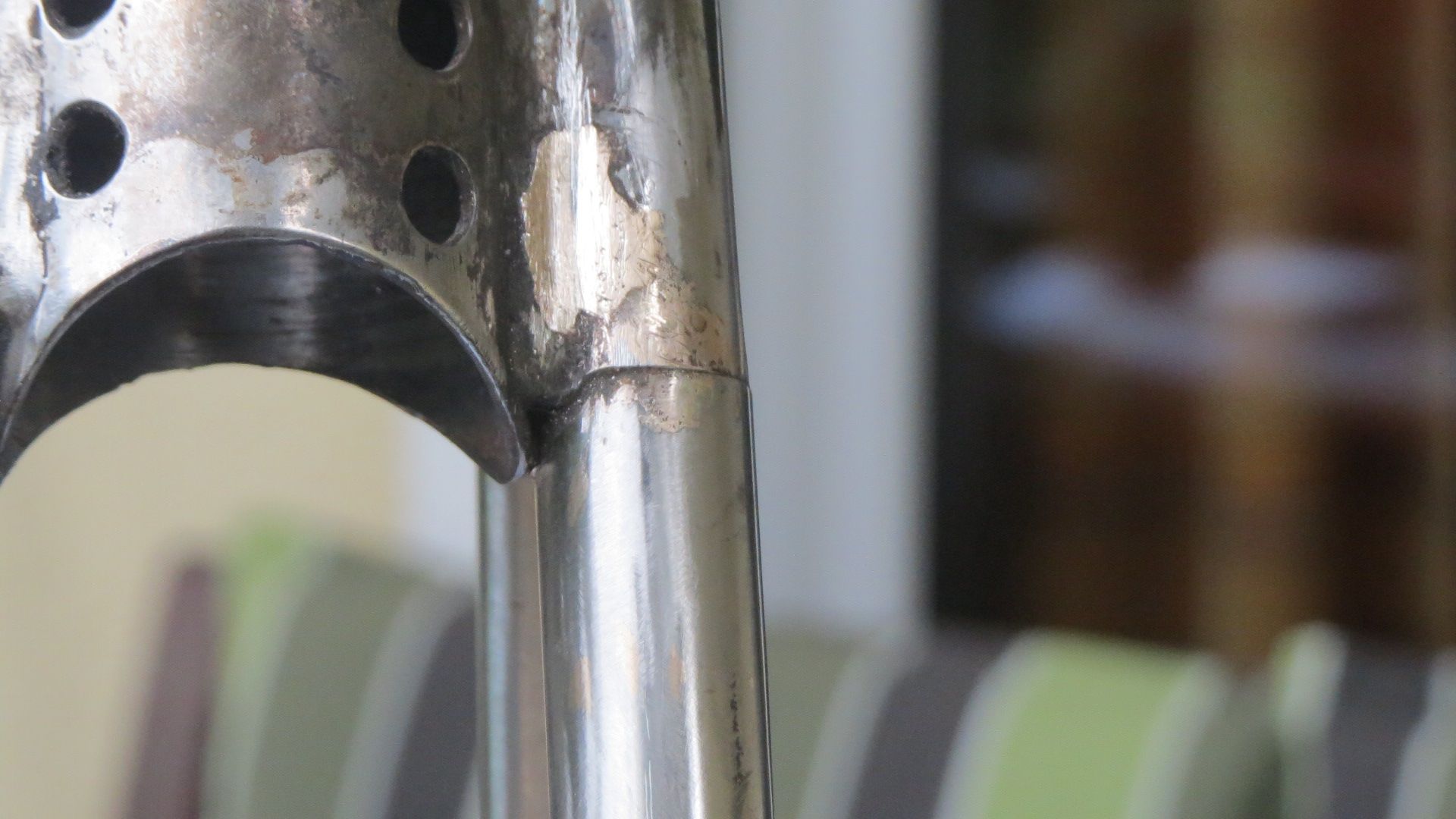

Auf den folgenden Fotos habe ich schon begonnen, die großflächigen Spuren der ursprünglichen Reparatur zu beseitigen. Wie man sehen kann, wurde der Bruch mit Silberlot hartgelötet. Vorher wurde in das Rohrinnere ein ca 70mm langer massiver Stahlkern gebracht. (Wie auch immer der da reingekommen ist...) Diese Reparatur war zwar erfolgreich, aber der falsche Weg. Edelstahl lötet man nicht - man schweißt ihn! Da nicht jeder die Möglichkeit hat Edelstahl zu schweißen, ist eine Reparatur durch hartlöten allerdings das naheliegendste und ist auf jeden Fall erfolgreich. Nur optisch wird es immer auffallen. Erschwerend kam hier noch dazu, das die Rohrenden nicht bündig voreinander waren.
Anhang anzeigen 608721 Anhang anzeigen 608722 Anhang anzeigen 608723 Anhang anzeigen 608724 Anhang anzeigen 608725 Anhang anzeigen 608726 Anhang anzeigen 608727

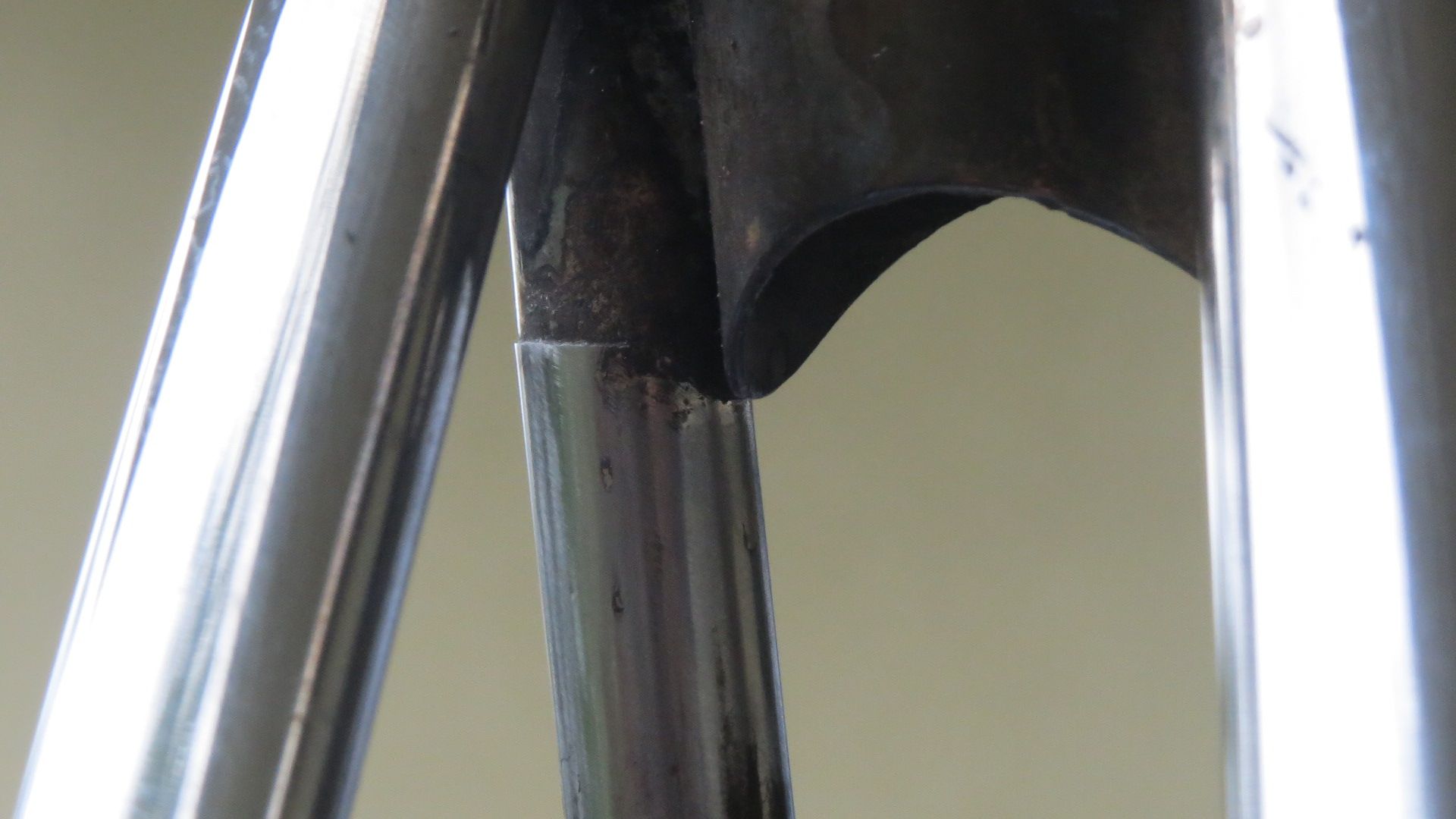

Ich habe über Beziehungen Kontakt zu einem Laser Schweißlabor bekommen. Dort war man bereit zu versuchen, die Rohrenden nachträglich zu verschweißen. Das ganze wurde quasi unter dem Mikroskop gemacht indem mitttels eines Lasers ringsherum Edelstahl über dem Bruch aufgebracht wurde. Das größte Problem stellten die Hartlotreste dar. Letztlich hat es dann aber geklappt und ich konnte mich an die Feinarbeit machen. Die Bruchstelle ist durch den Stahlkern jetzt stabiler als vor dem Bruch ...

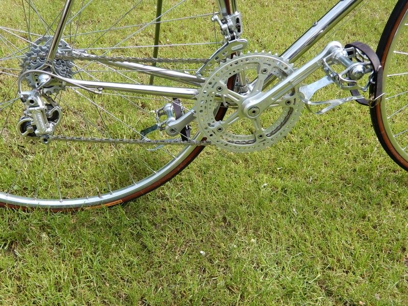

Danach kam natürlich der Aufbau. Da ich vom ersten Tag meiner Rennradbegeisterung seit damals überzeugter Campagnolo - Fan bin, stand es außer Frage, wie ich den Rahmen ausstatte. Natürlich mit Campagnolo-Komponenten aus der Zeit um 1980. An dem Rad, wie ich es gekauft habe, waren Laufräder mit Campa Super Record-Hochflanschnaben, Campa Record-Steuersatz, Campa-Schaltgriffe sowie glücklicherweise der original Giant-Umwerfer verbaut. Alles noch Erstausstattung. Nach etwas Polierarbeit sahen die Teile wieder richtig gut aus! Eher durch Zufall bin ich dann über eine Kleinanzeige an Knutson22 geraten. Ihm muß ich an dieser Stelle einen besonderen Dank aussprechen. Von ihm konnte ich wirklich alles bekommen, was ich für den Aufbau gebraucht habe. Ich vermute, daß ich ihn manchmal genervt habe, aber Knutson war geduldig mit mir! Vielen Dank dafür.

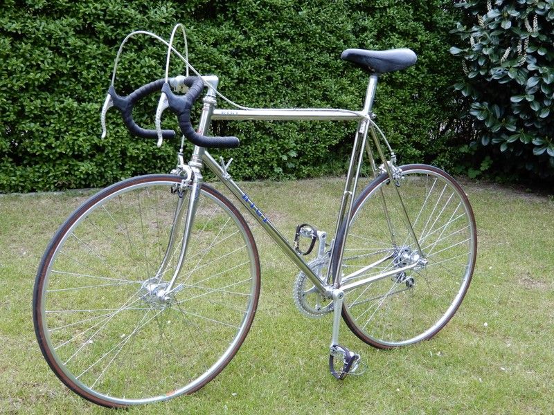

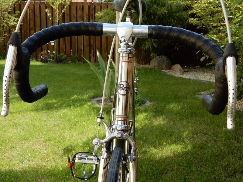

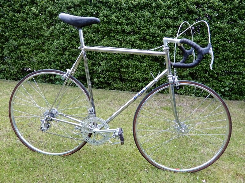

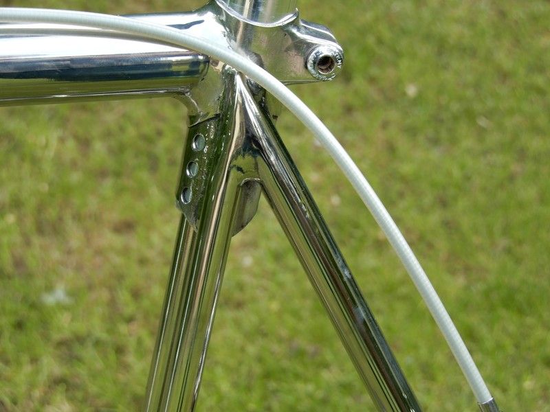

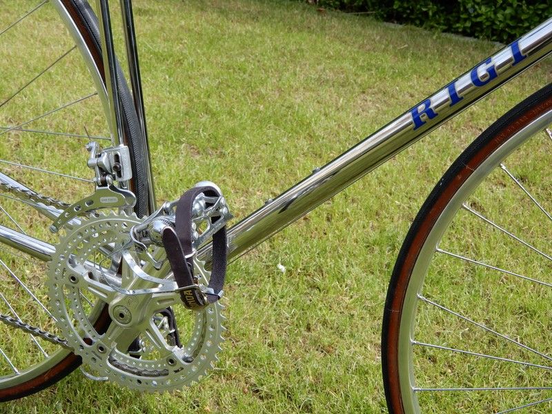

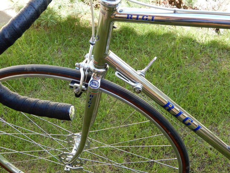

Hier nun einige Fotos vom fertigen Rad. Wie schon gesagt ist alles, was möglich war von Campagnolo. In diesem Fall Super Record. Nur die Pedalen sind noch aus meinen Anfängen Mitte der 70er und auch nur Record. Die letzten beiden Fotos zeigen dann noch einmal abschließend den Schaden nach der Reparatur und wie der Bereich vorher aussah. Ich finde, das Ergebnis kann sich sehen lassen! Es war zwar ein langer Weg, aber es hat wirklich Spaß gemacht.
......... Nachher - Vorher ...........
