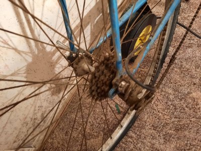

Zum Rad, das Rad ist ein Diamant 35 707, welches ich kürzlich recht günstig gekauft habe, es ist von 87 mit den typischen silbernen Wasserschiebebildern.
Ich habe vor es komplett wieder im den Originalzustand zu bringen, aber für den Alltag mit einem gradem Lenker zu fahren, mit braunen Griffen.
Der Rahmen ist glaube ich sehr stark unter dem Lack verrostet, das muss ich mir noch genauer ansehen und die Wasserschieb. müssen glaube ich auch neu.
Ich werde es erstmal zerlegen und währenddessen Ersatzteile auftreiben. Es fehlen mir Teile der Schaltung und ein Umwerfer. Vielleicht kann mir einer von den Diamantexperten helfen? Wäre ein Rasant richtig oder brauche ich einen Renak?

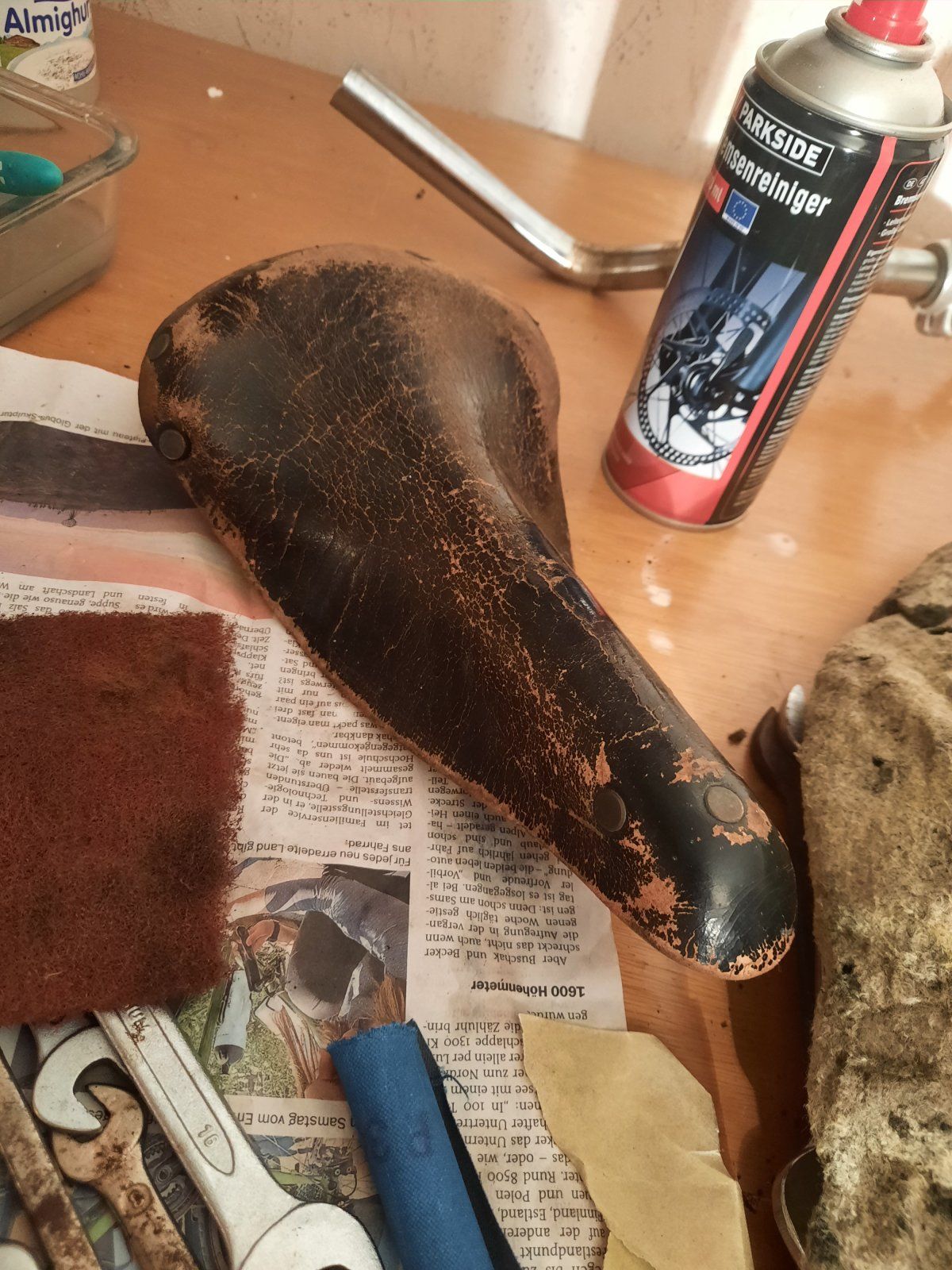

Den Sattel habe ich abgeschliffen, da die schwarze Färbung sich schon aufgelöst hatte und ich den Sattel in dem Zustand schlecht fetten konnte. 20220626_170828.jpgDie Metallteile des Sattels habe ich zerlegt und mit Stahlwolle und Politur vom Flugrost befreit und wieder zum glänzen gebracht.

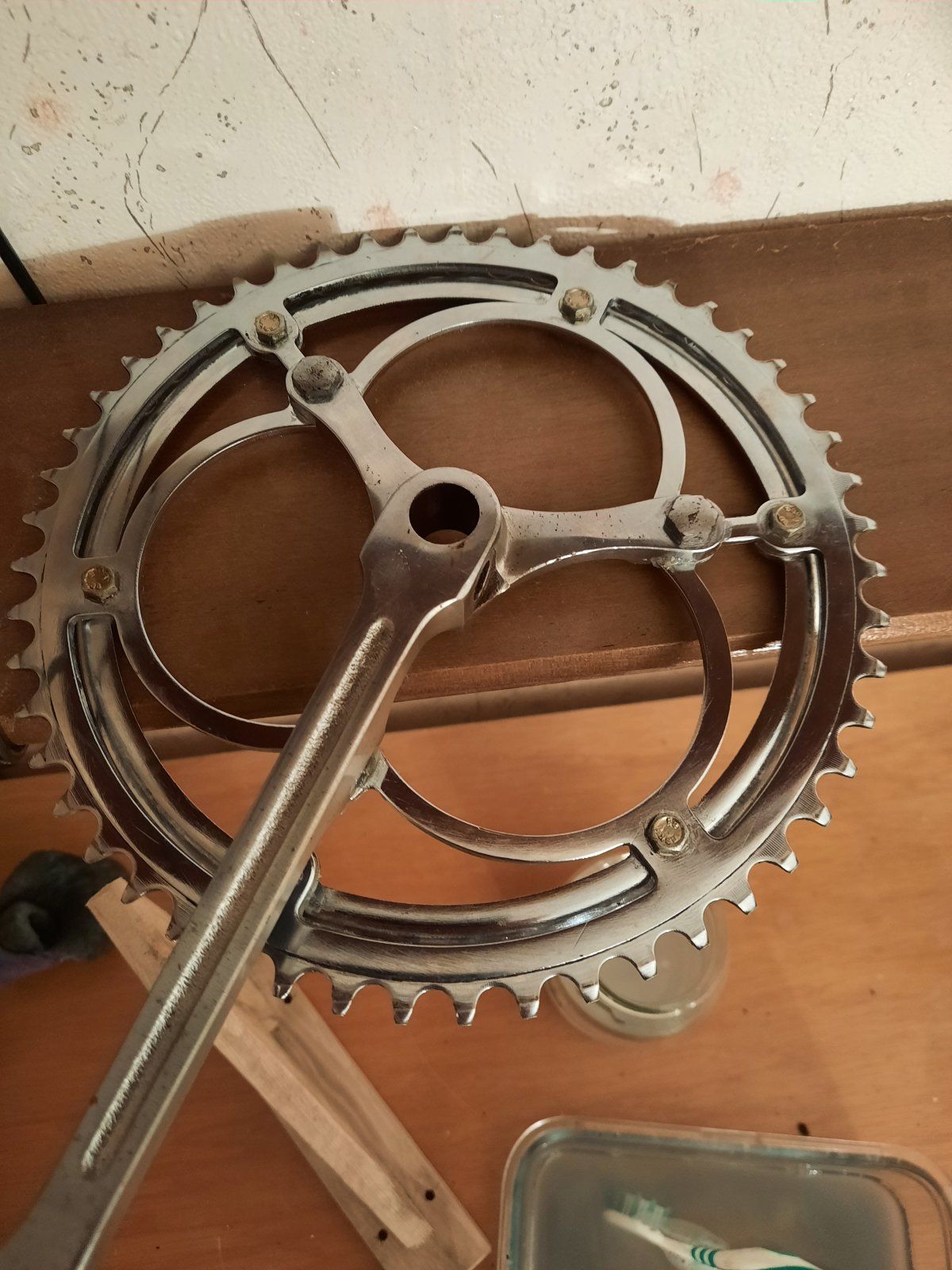

Bei der Kurbel, der Klingel, der Bremse, den dazugekauften Teilen und dem Vorbau bin ich genauso verfahren.20220625_000954.jpg

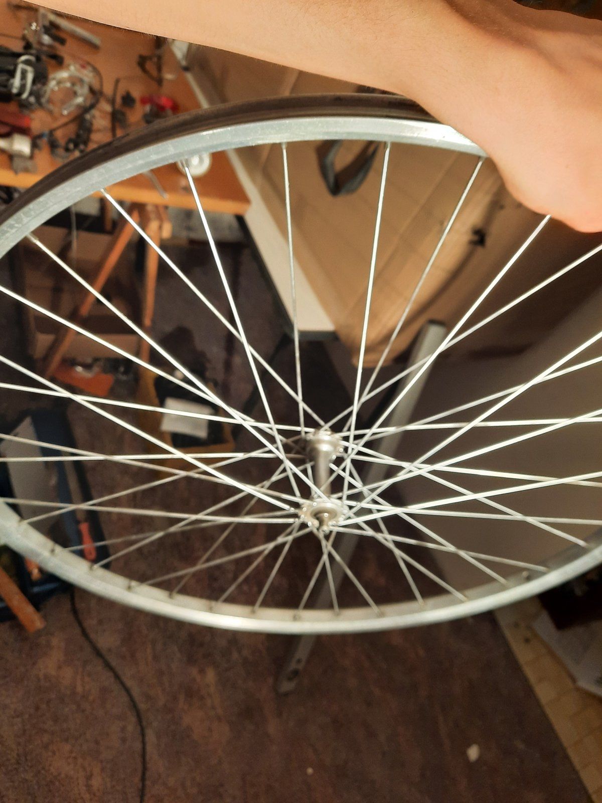

Mit den Felgen war es nicht so einfach, dir Speichen waren komplett verrostet. Ich wollte aber gerne die Orginalspeichen erhalten. Also habe ich mich dafür entschieden sie abzuschleifen und an den Stellen wo kein Chrom mehr ist Chromfarbe mit einem Pinsel aufzutragen. Das Vorderrad ist fertig, das Hinterrad habe ich noch nicht beendet. Das Ergebnis ist nicht schlecht, ich werde die Speichen bei Gelegenheit, aber noch richtig verchromen.20220710_145023.jpg

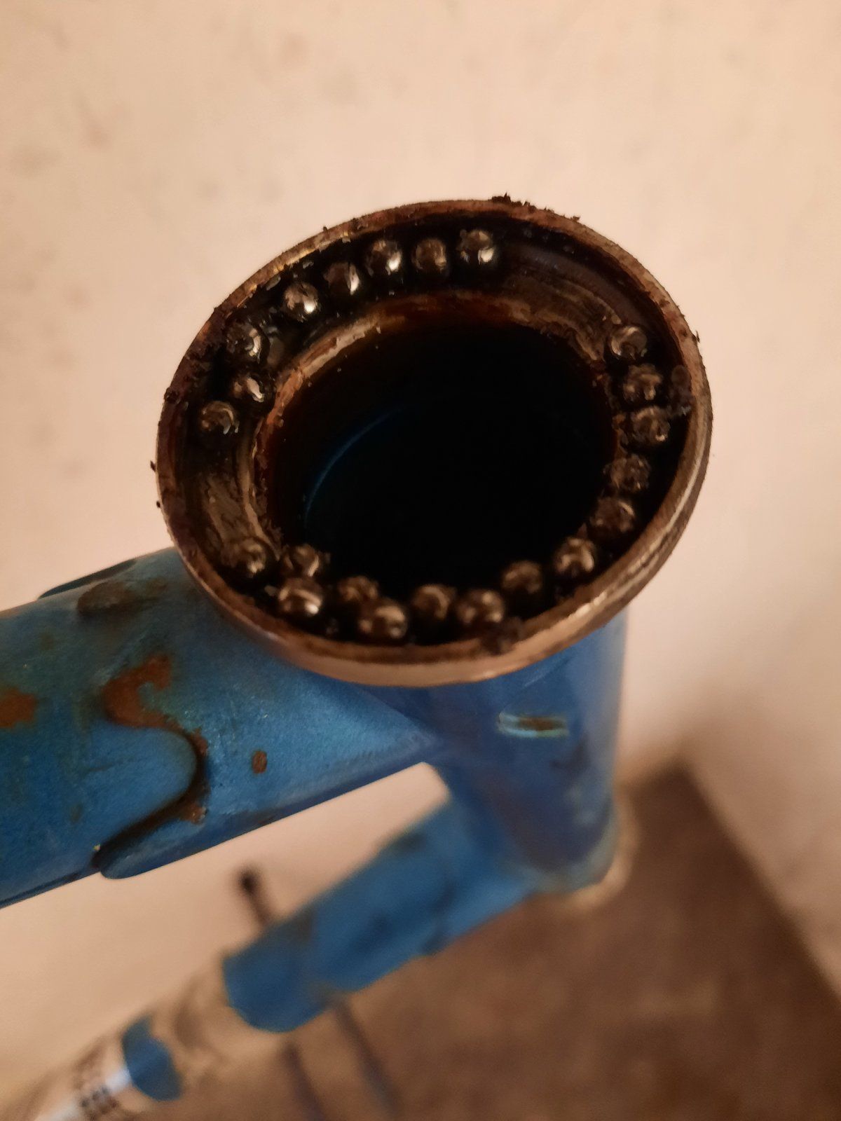

Das Lager des Vorderrads war noch in Ordnung, das des Hinterrades werde ich noch ersetzen. Das Lenkkopflager habe ich neu gemacht, oben mit einzelnen Kugeln und unten mit einem Ring. Das Tretlager habe ich noch nicht gemacht, es ist zwar noch intakt, ich will es aber trotzdem erneuern.20220622_121856.jpg

Mit den Felgen war es nicht so einfach, dir Speichen waren komplett verrostet. Ich wollte aber gerne die Orginalspeichen erhalten. Also habe ich mich dafür entschieden sie abzuschleifen und an den Stellen wo kein Chrom mehr ist Chromfarbe mit einem Pinsel aufzutragen. Das Vorderrad ist fertig, das Hinterrad habe ich noch nicht beendet. Das Ergebnis ist nicht schlecht, ich werde die Speichen bei Gelegenheit, aber noch richtig verchromen.Anhang anzeigen 1125509
Das Lager des Vorderrads war noch in Ordnung, das des Hinterrades werde ich noch ersetzen. Das Lenkkopflager habe ich neu gemacht, oben mit einzelnen Kugeln und unten mit einem Ring. Das Tretlager habe ich noch nicht gemacht, es ist zwar noch intakt, ich will es aber trotzdem erneuern.Anhang anzeigen 1125516
...NOS Speichen aus DDR-Beständen gibt es aber noch bei den einschlägigen Händlern.
Auf was bezieht sich bei Dir die Authentizitä́t? Speichenkopf oder Durchmesser? Wie @fuerdieenkel schon schrieb, gibt es Ddr Speichen noch zu kaufen. Ich werfe verrostete Speichen immer raus und ersetze sie durch aktuelle Produkte gleichen Durchmessers. Das ist mir sicherer und sieht auch bei näherer Betrachtung gleich um Längen besser aus.
Ansonsten, schönes Projekt. 👍 😍
Erstmal Danke für die vielen Antworten. Ich habe mir aus irgendeinem Grund in den Kopf gesetzt die alten Speichen zu behalten. Ich glaube das ganze sieht aber noch mal anders aus wenn ich die Preise fürs Neuverchromen sehe.
Der Rost war auch nur oberflächlich, sonst hätte ich es nicht gemacht. Ich denke estmal wird es eine Polverbeschichtung auch tun.
Wobei neue doch deutlich besser aussehen würden. Mal sehen.

Mein Hauptwerk war das vordere Laufrad. Ich habe noch mal alles überdacht und entschieden, dass ich kein Bock auf einen DDR- Reifendynano habe. Also habe ich mir ein Rad mit schwarzem Nabendynamo besorgt und im selben Zug direkt die Speichen übernommen. Hinten werde ich auch neue Speichen nehmen. Beim Rausnehmen habe ich den Felgenring abgeschliffen und poliert.
Als ich dann aber neu zentriert habe war es doch schon recht spät und ich war nicht mehr ganz bei der Sache... jetzt ist der Felgenring ein wenig verzogen, ich sollte es wieder rauszentriert bekommen, aber wenn es nicht klappt, dann biege ich den alten neu.

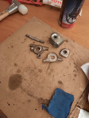

Als Letztes habe ich das Favoritschaltwerk zerlegt und gereinigt. Ein Plastikheit hatte sich verformt, aber duch erhitzen konnte ich das wieder in Form bekommen. Ich habe jetzt nur nach dem Zusammenbau noch eine schwarze Kappe übrig und keine Ahnung von was sie kommt. Vielleicht weiß das jemand von euch?
Du hast in der Felge die jeweils falschen Speichenlöcher der Gegenseite eingespeicht.
Zwischen den beiden Alu-Teilen des Schaltungskäfigs sitzt so ein Federbügel. Dort wo der innen gegen eines der Alu-Teile drückt, kommt die Kappe hin. Da müsste auch eine Bohrung dafür sein.
