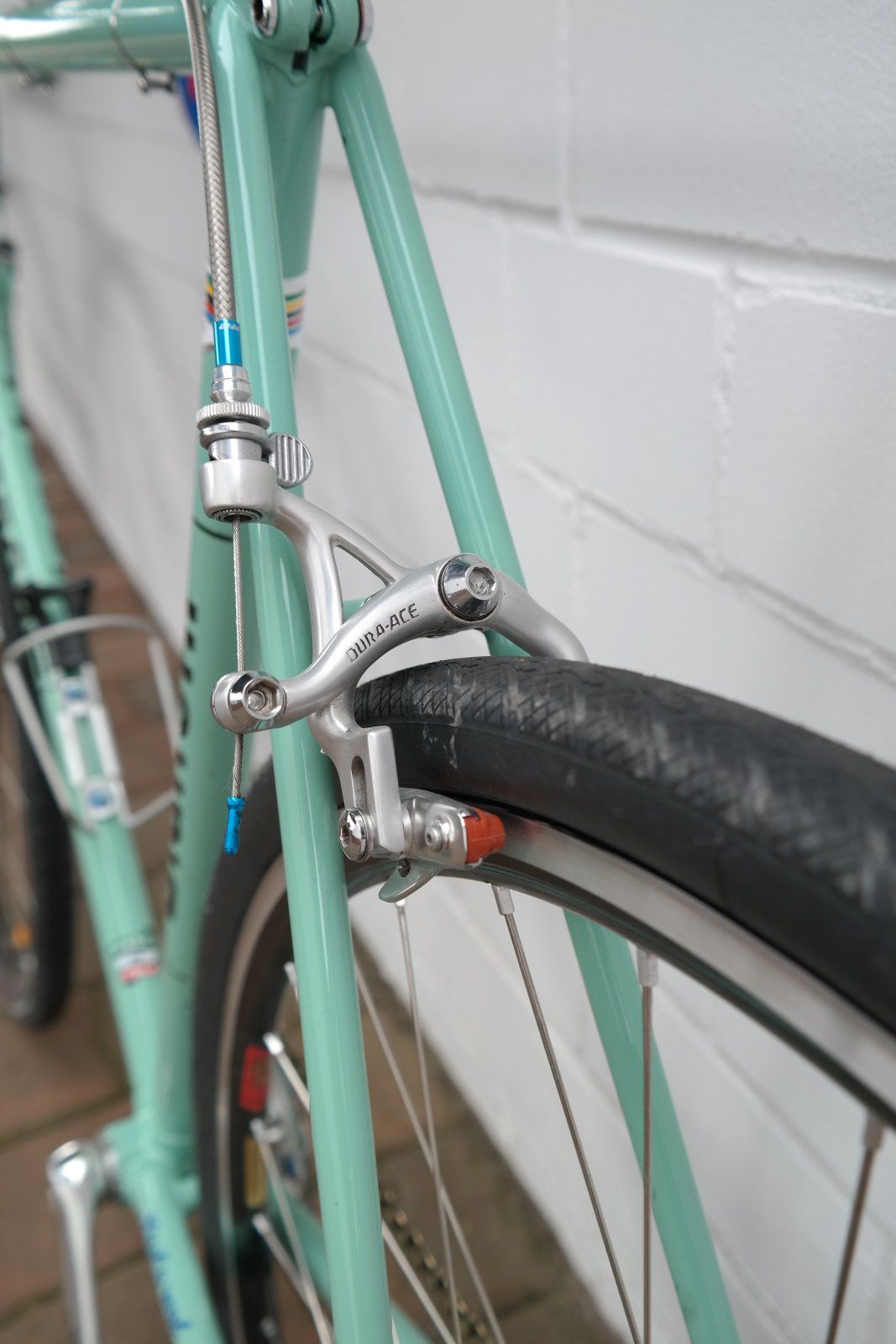

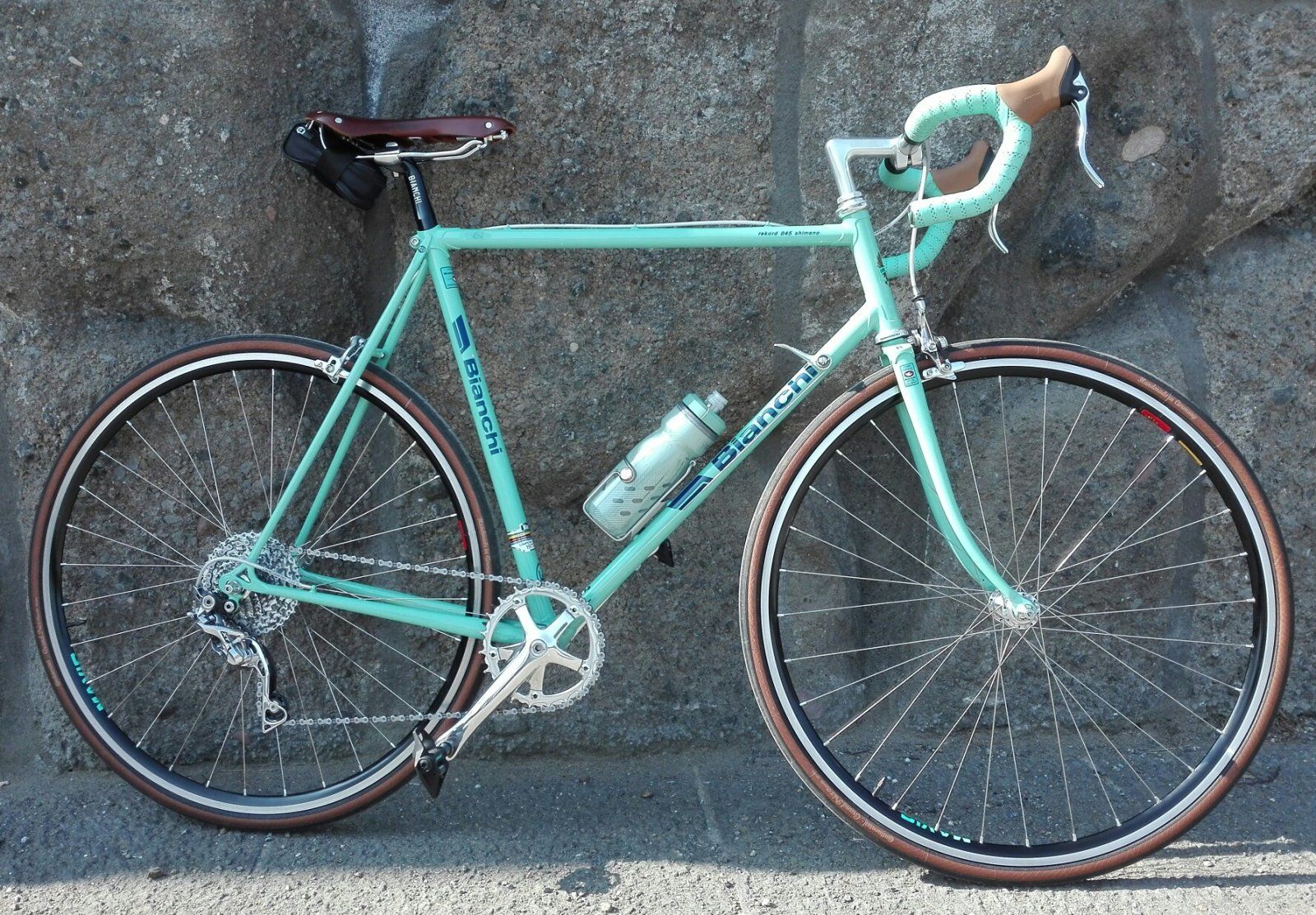

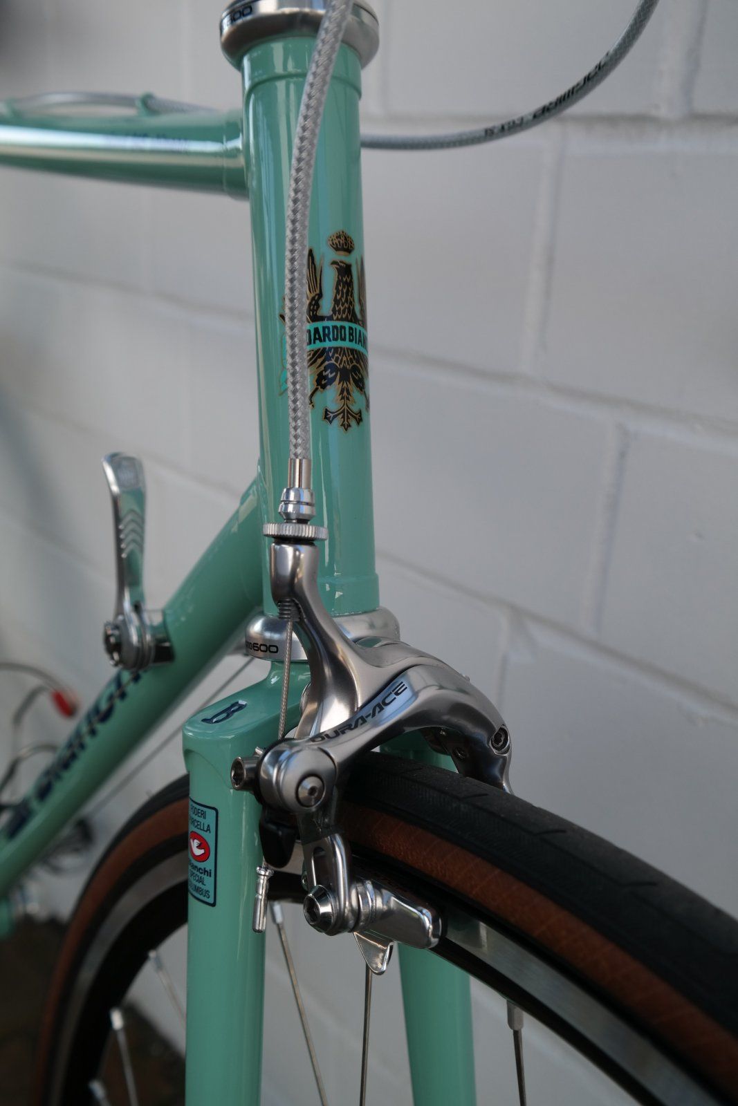

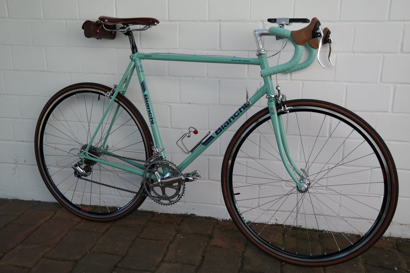

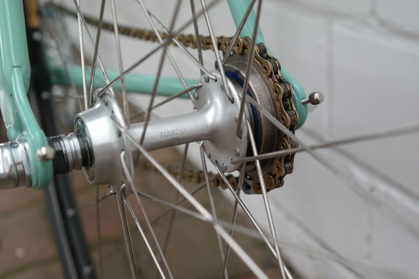

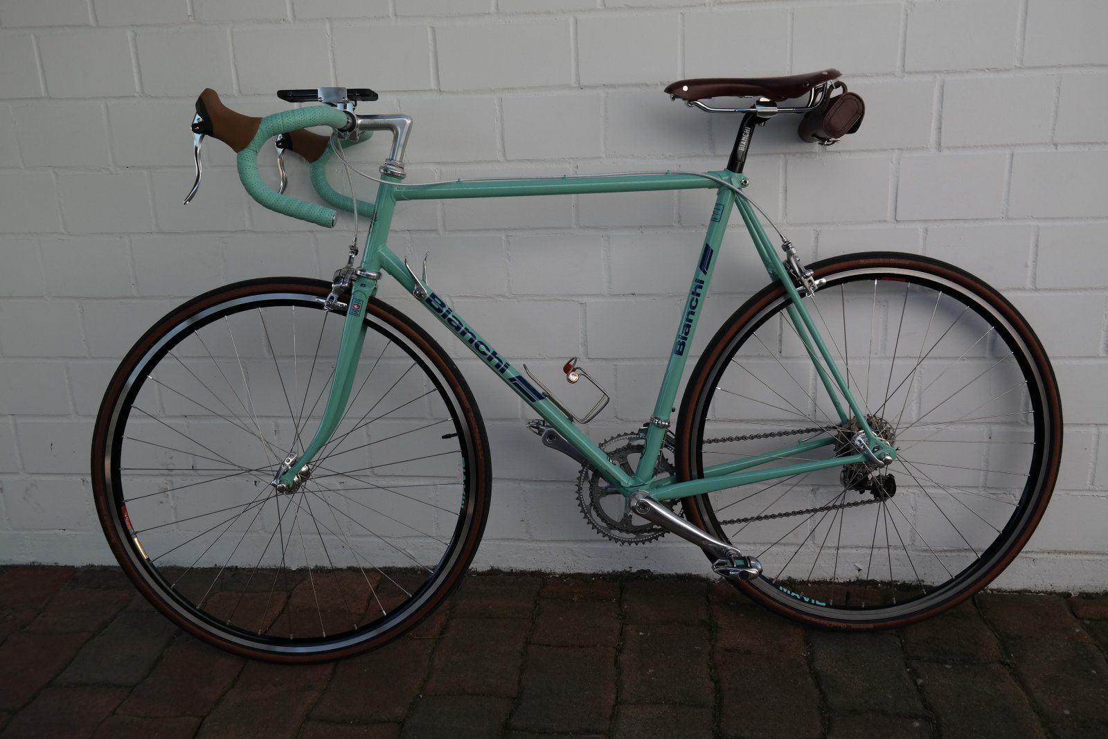

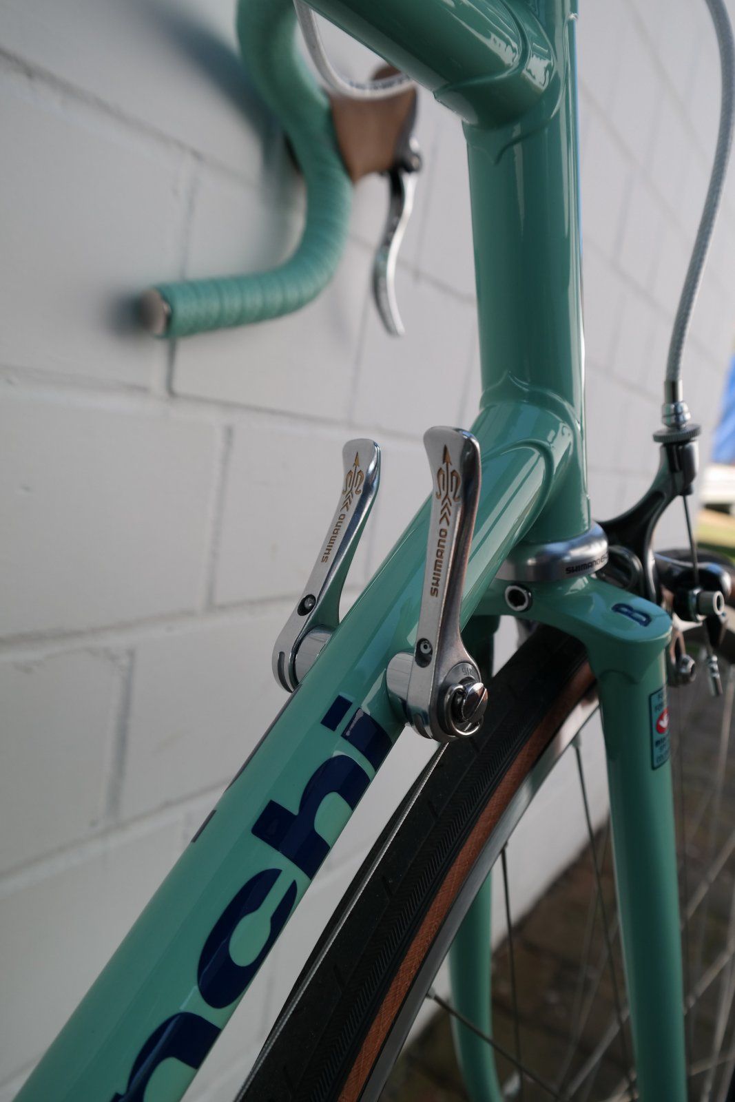

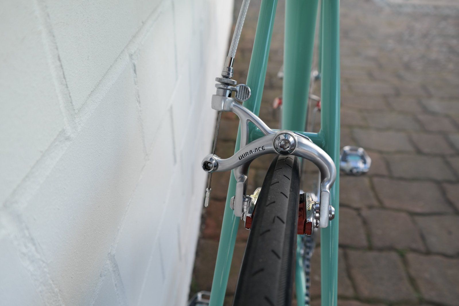

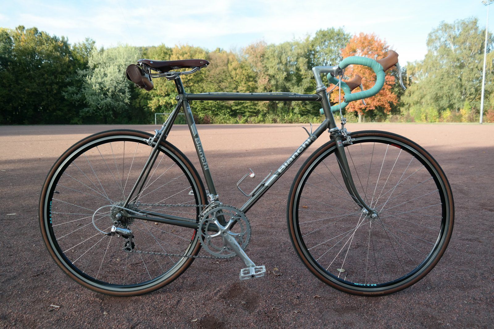

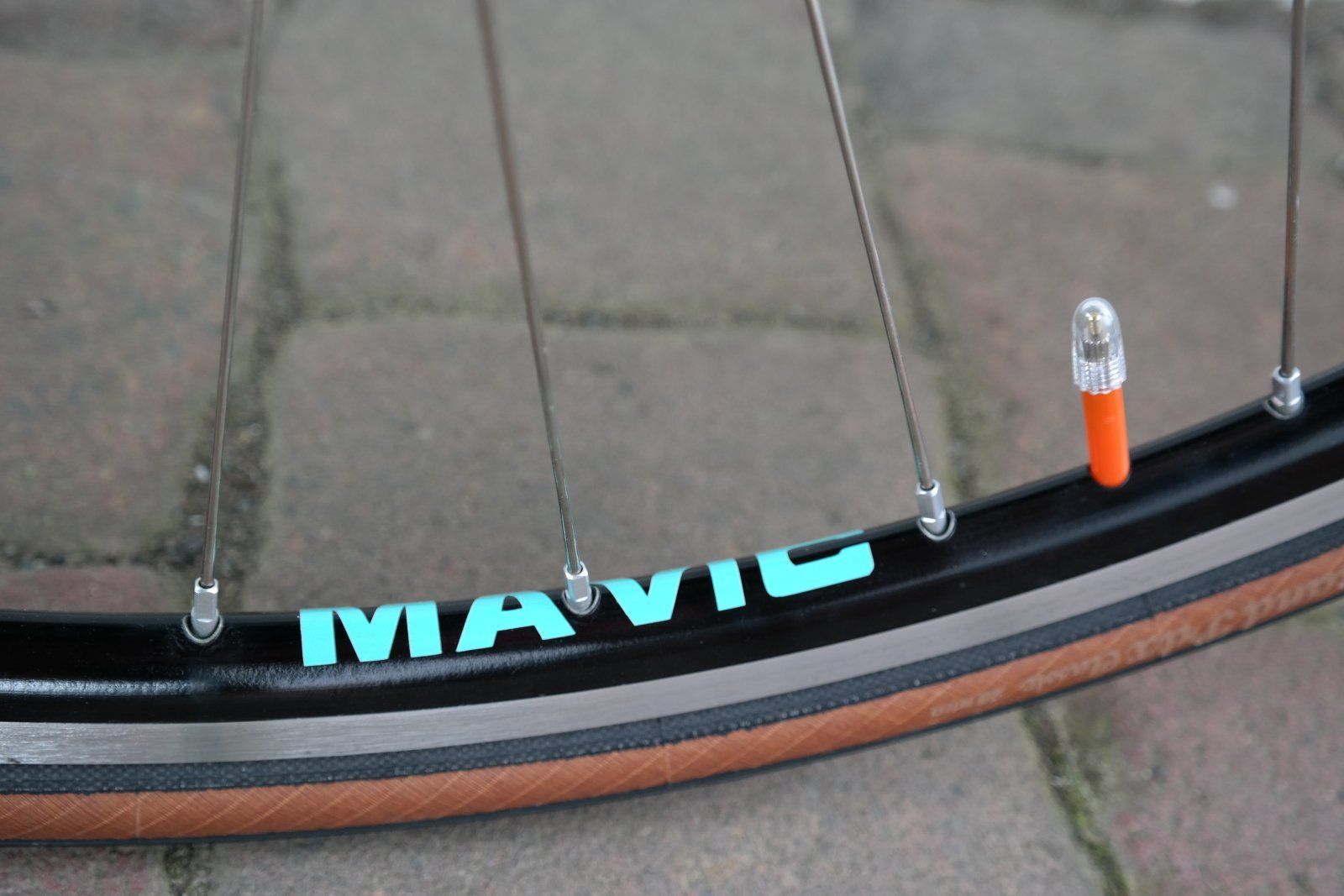

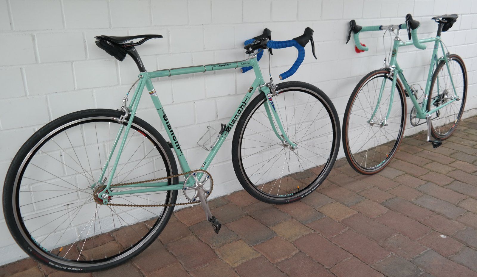

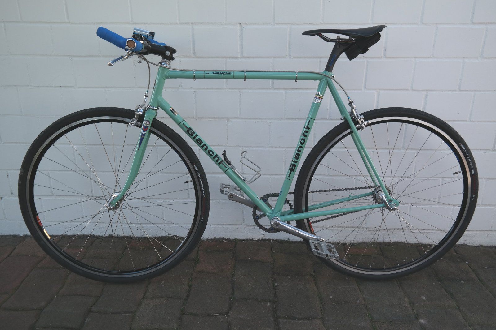

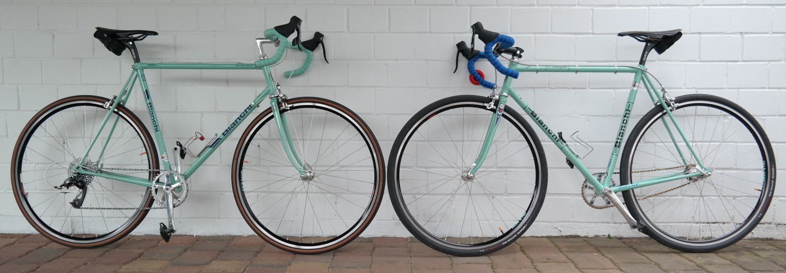

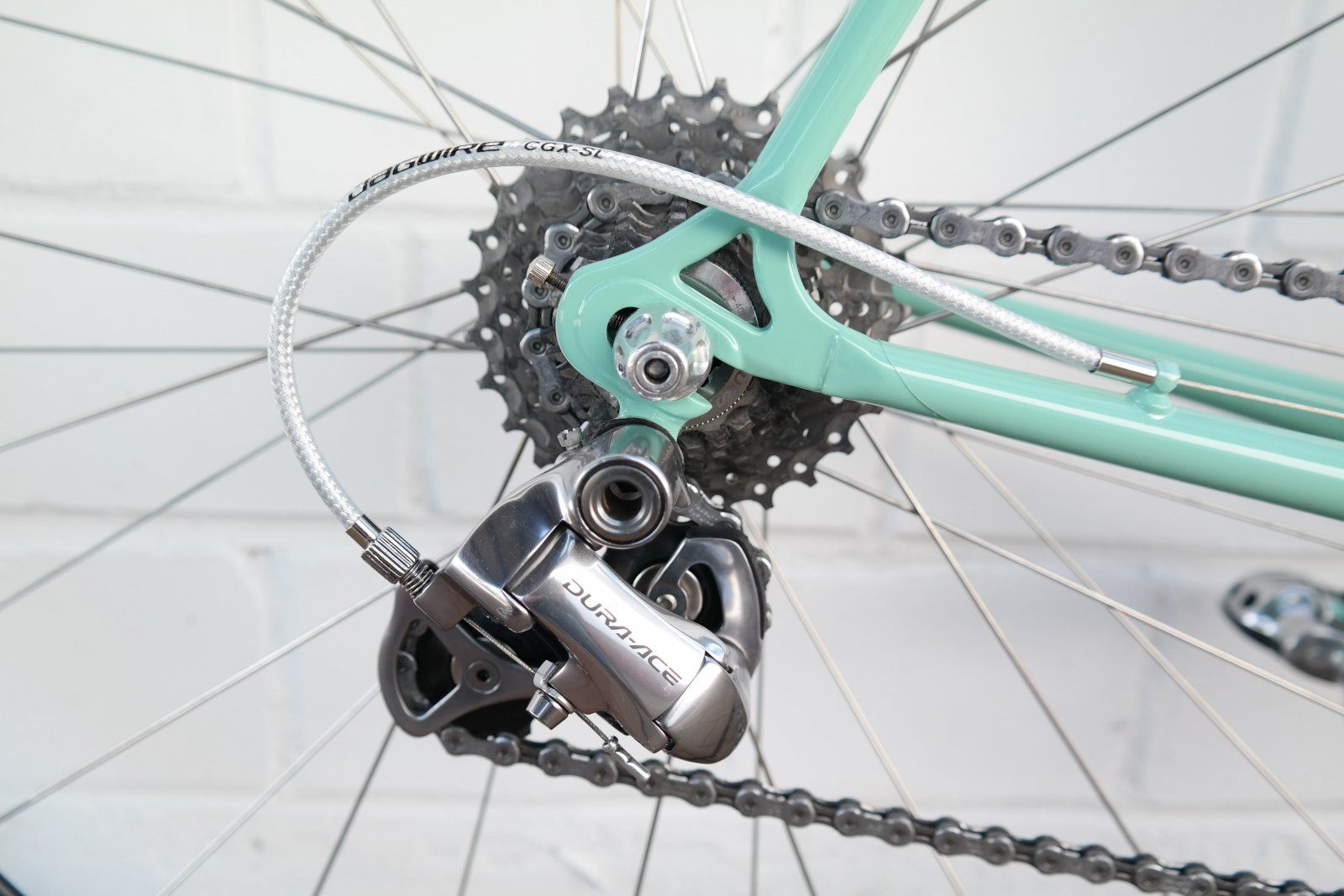

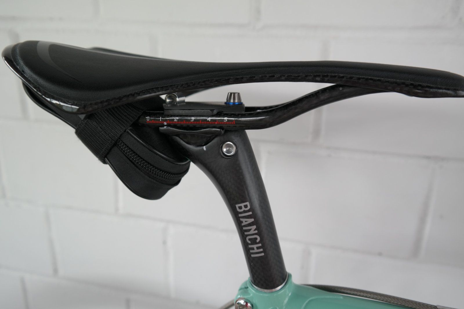

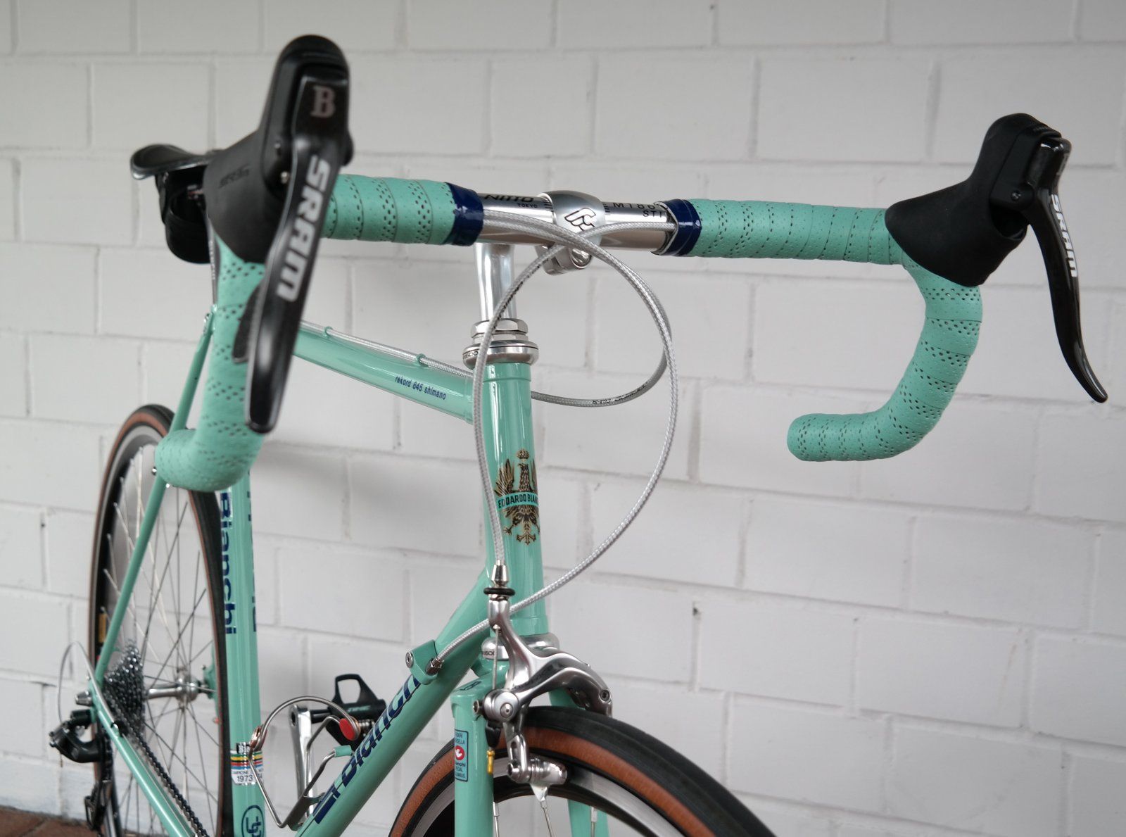

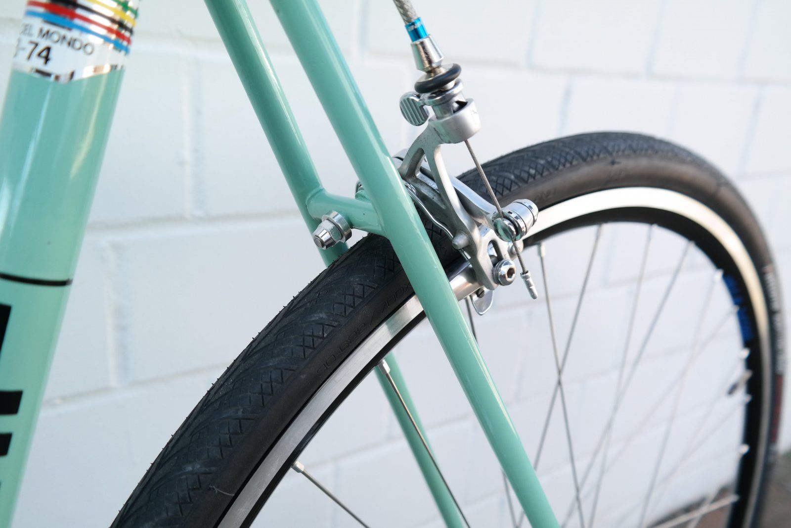

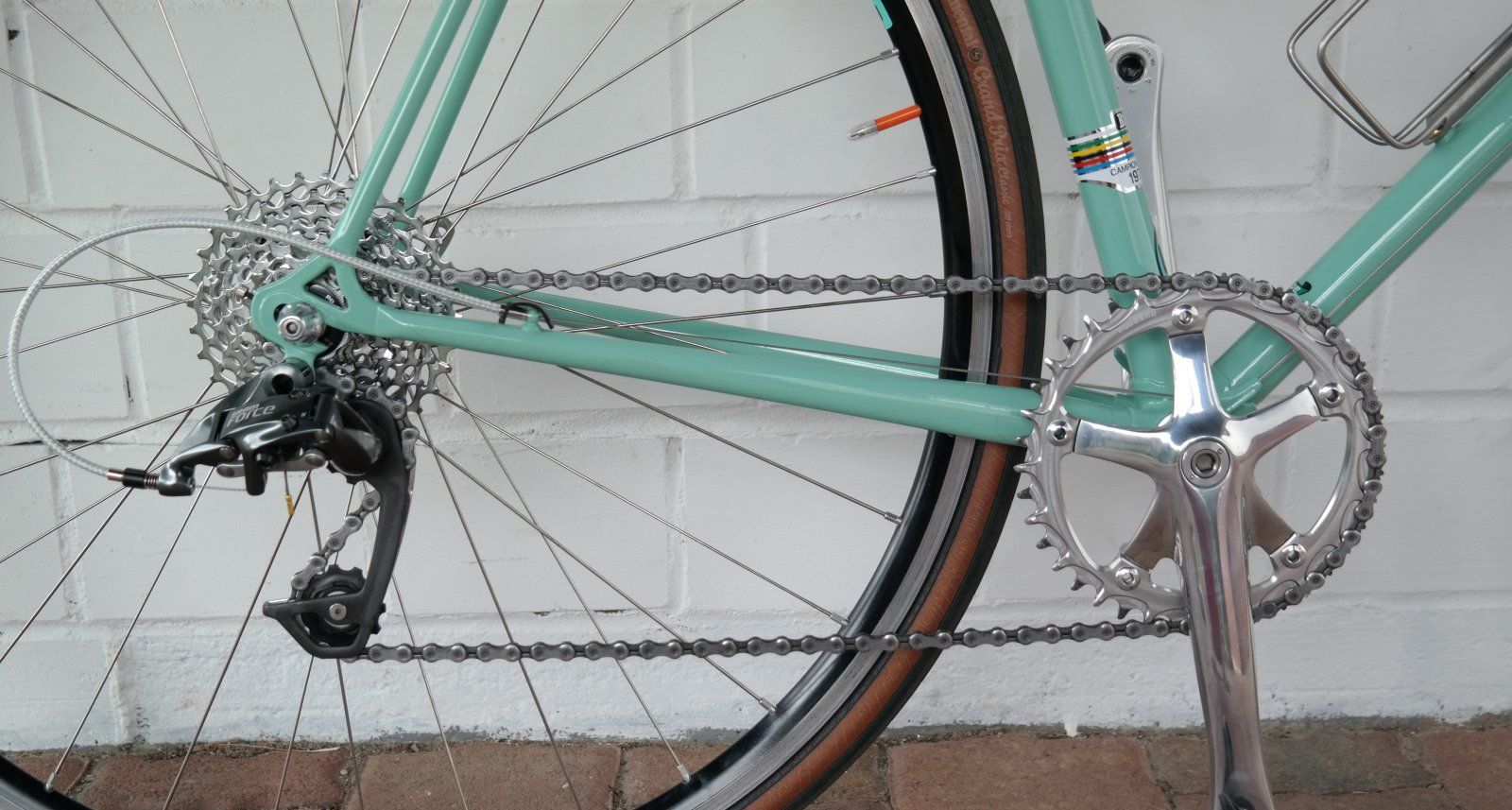

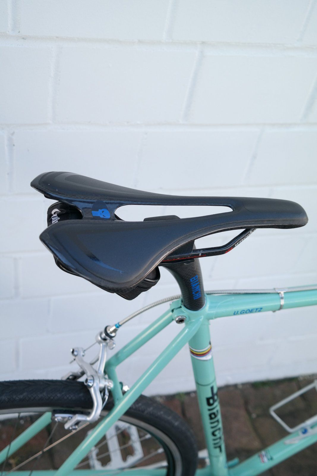

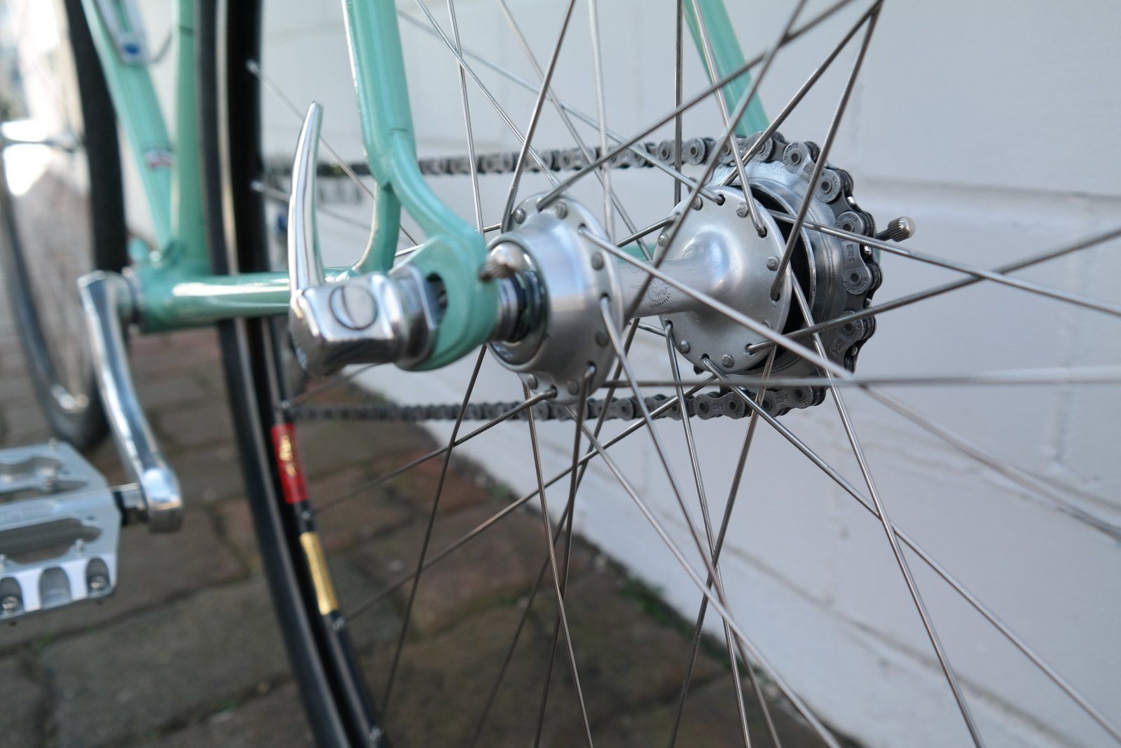

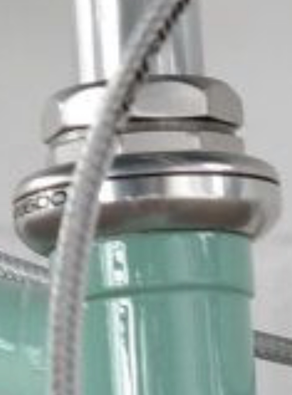

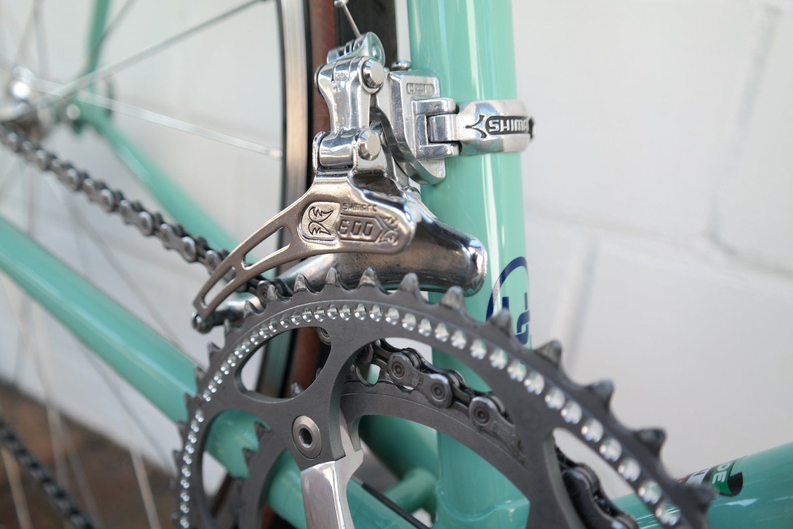

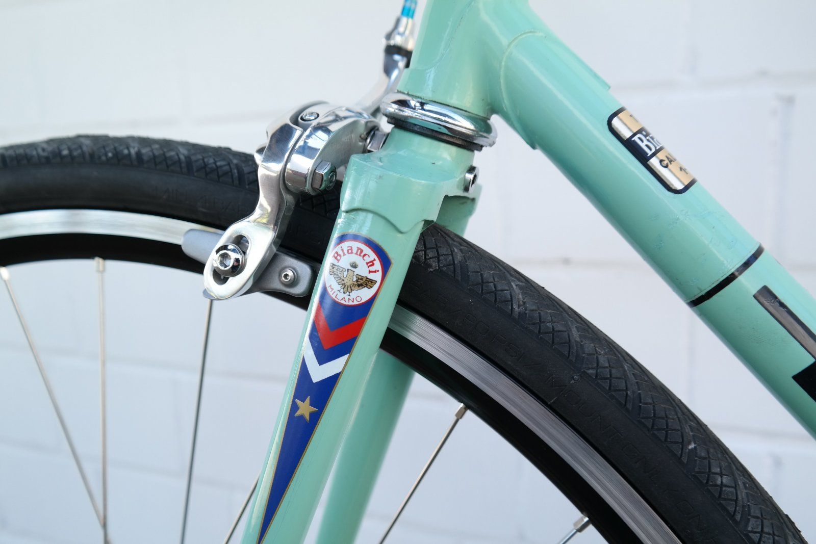

Hallo, kurze Erläuterung zu den beiden Bikes.
Das 845 hatte ich mir mit 15 Jahren gekauft (keine Ahnung wie die Rahmen-Größe jemals gepasst haben kann...) das war 1986.

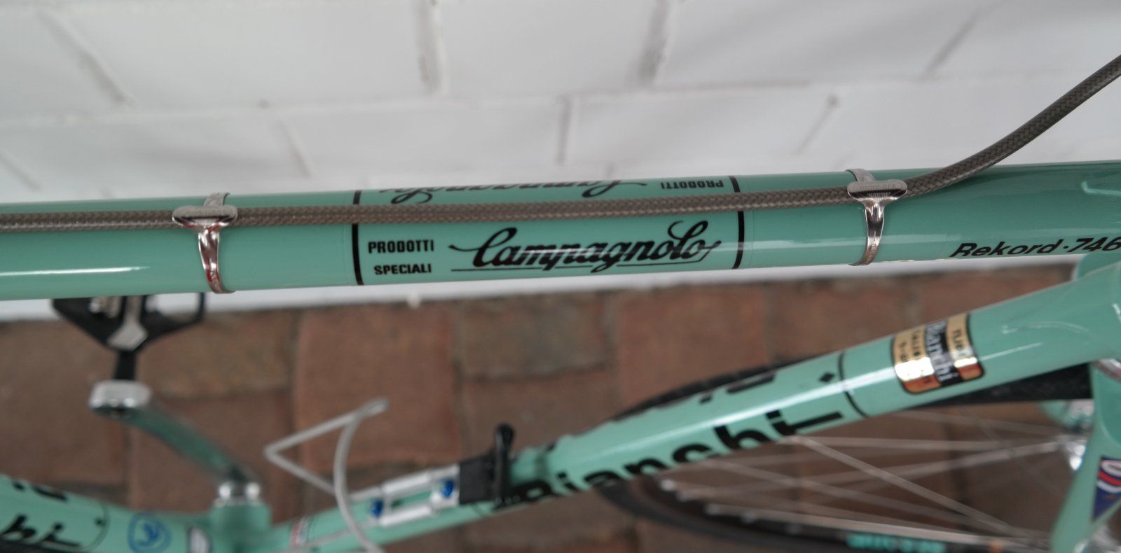

Nach all den Jahren war mal eine gründliche Restauration fällig. Da ich gerne ein Bianchi in celeste haben wollte und der Farbton nicht zu bekommen ist, habe ich mit das abgerockte 746 zum Nachmischen der Farbe für viel zu viel Geld bei ebay besorgt.
Eigentlich wollte ich den Rahmen danach wieder verkaufen aber der war so fertig, Rost, Delle im Unterrohr, total verbogenes Ausfallende und ziemlich krummer Hinterbau, dass ich das nicht guten Gewissens machen konnte! Nachdem ich den Rahmen gründlich gereinigt und entrostet hatte, war ich sofort "verknallt" in das Ding und entschloss mich was Geiles daraus zu bauen, es durfte nur nicht viel kosten...
Das Resultat sieht man auf den Bildern - den Rahmen habe ich nur Smart-Repair-mäßig lackiert, also fast kompletter original Lack, die Decals habe ich alle drangelassen, teilweise etwas nachgepinselt und mit Repros ergänzt. Es fährt sich traumhaft - love it!

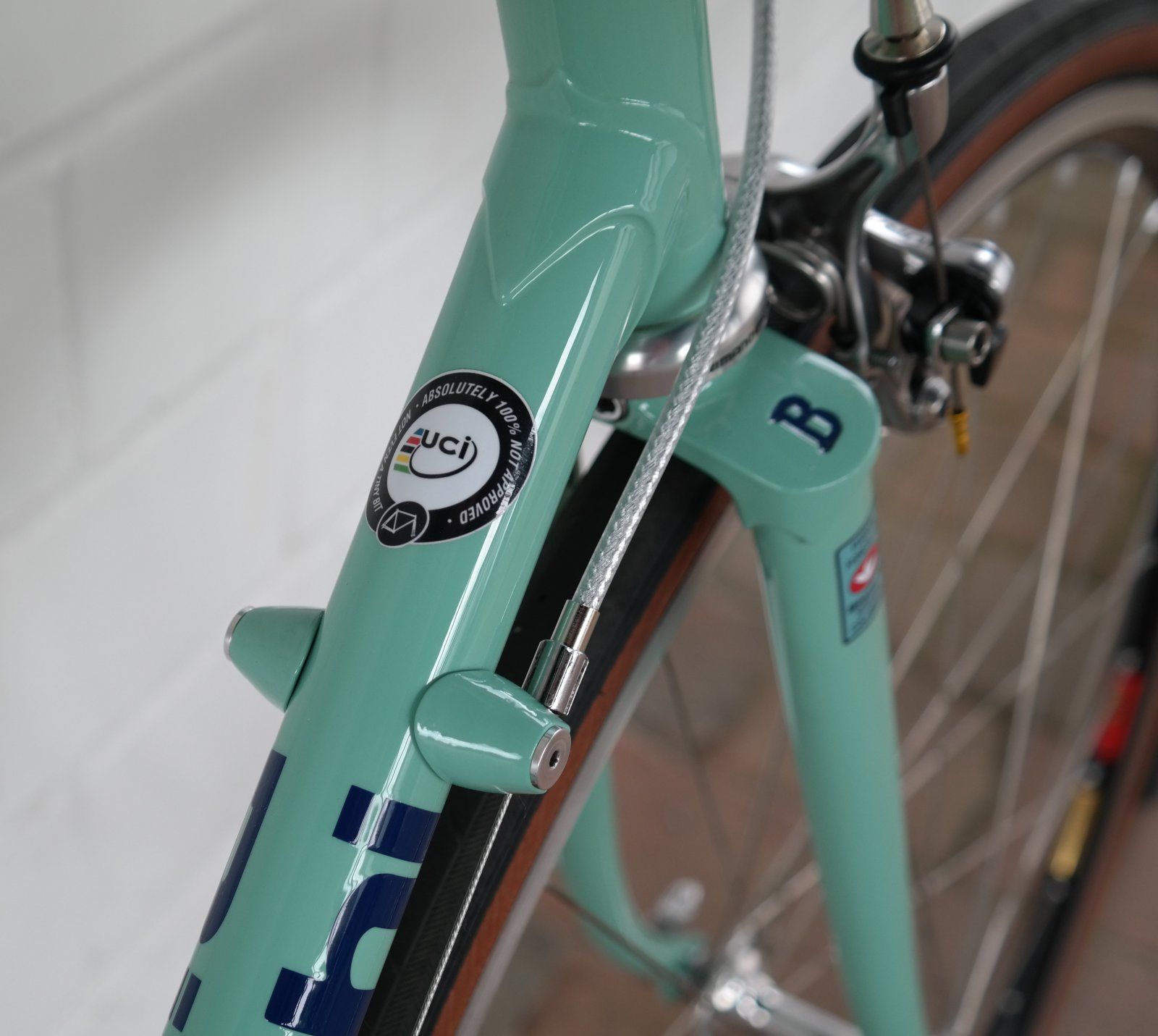

Das 845 wurde natürlich kommplett lackiert, die Rahmenbeschriftung habe ich selbst hergestellt (alles auf dem Markt erhältliche hatte mich nicht überzeugt), die restlichen Marken-Aufkleber sind von Cyclomondo. Die verbauten Parts habe ich ausgewählt, weil sie mir gefallen und sind natürlich viel hochwärtiger als die Serien-105 in '86.
Lediglich die Rahmenschalthebel sind auch Shimano 105 -NOS, weil die einfach geil aussehen. Geschaltet wird jetzt 2 x 10 und das funktioniert auch ziemlich gut, halt nur nicht so schnell ;) Ich finde das Ergebnis wunderschön und war selbst überrascht, dass es nur 9,6Kg wiegt. War alles 'ne Menge Arbeit und hat Zeit, Geld und Nerven gekostet aber ich würde es auf alle Fälle wieder tun...

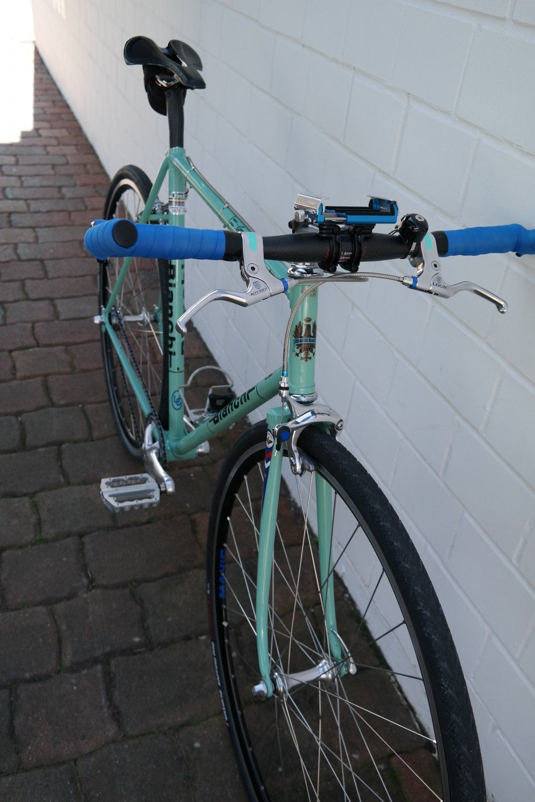

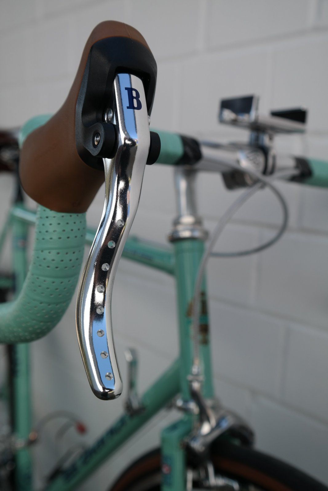

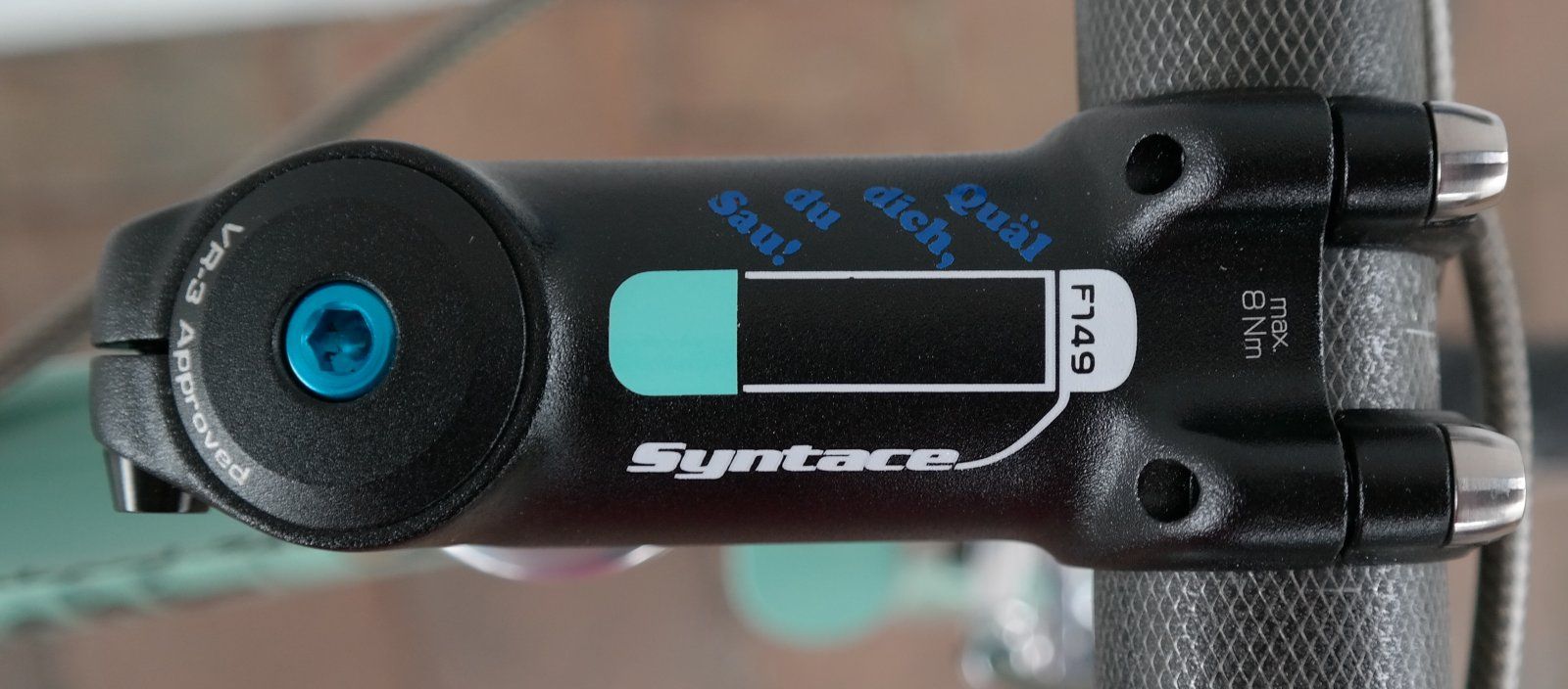

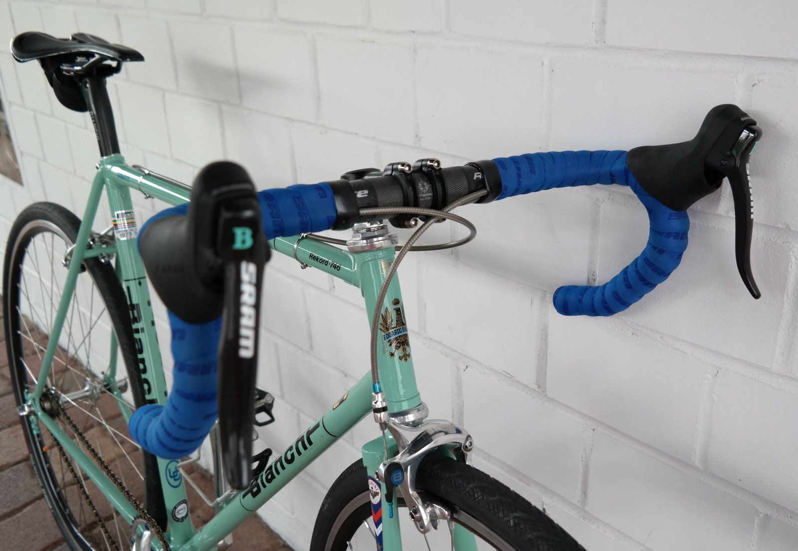

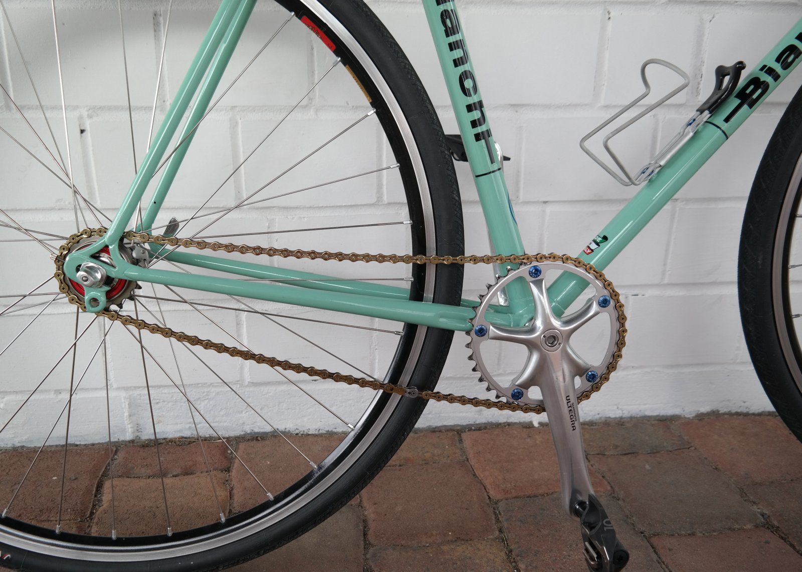

Upgrades:
845er
  • weg mit der geliebten Rahmenschaltung - viel besser!
  • Sram Rival Brems-/Schalthebel
  • Nitto Lenker M184
  • Fizik Lenkerband
  • Carbon Sattelstütze und Sattel
  • Sram Force 10-fach Schaltwerk und Kassette
  • 1-fach Schaltung 40 x 11-36 (vollkommen ausreichend für mich)
  • KMC X10SL Kette (gold)
  • Tubolito TPU-Schläuche
  • Time Cyclo 2-Pedale
neues Gesamtgewicht 9,2 kg

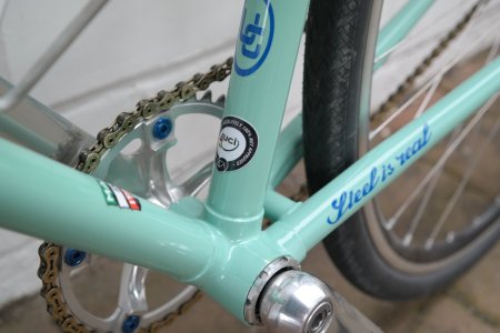

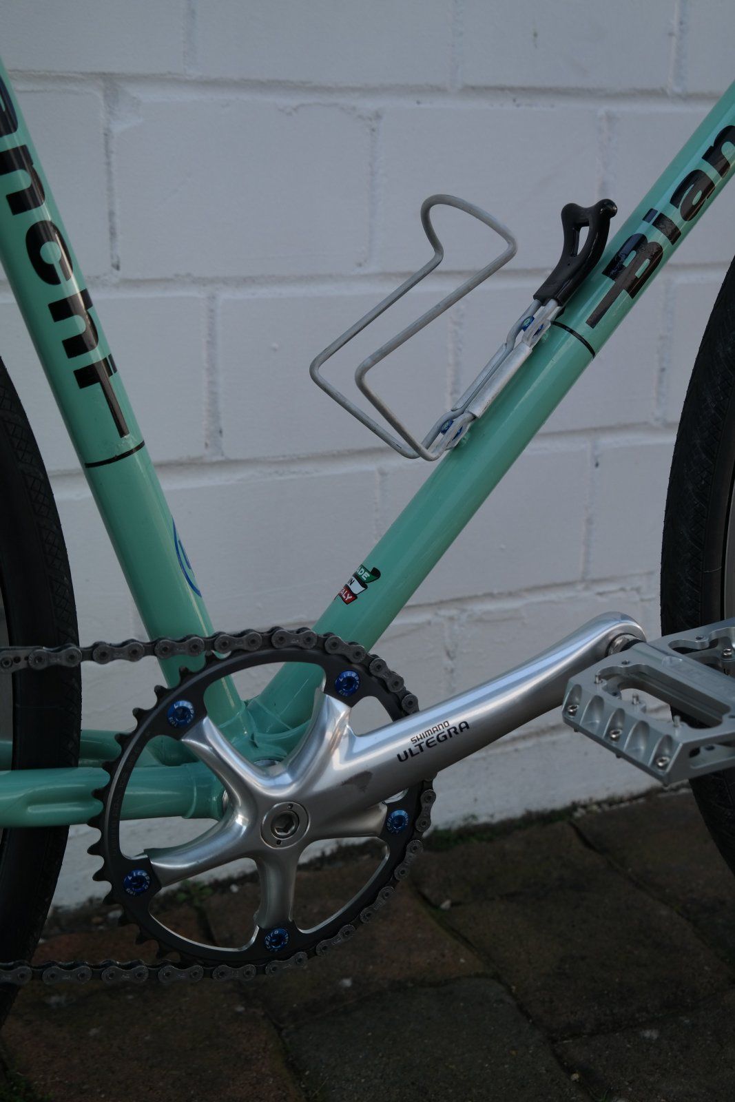

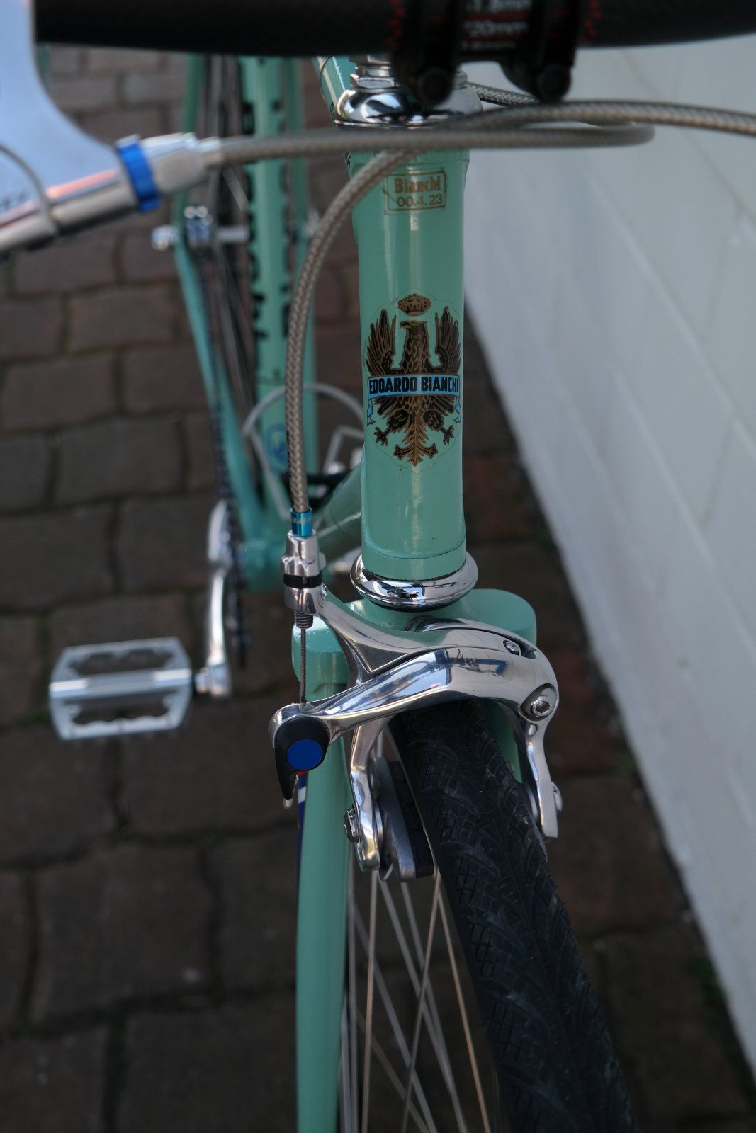

746er
  • neuer Klarlack für Rahmen und Gabel
  • Syntace Racelite Carbon Lenker
  • Sram Rival Bremshebel
  • Sram Lenkerband
  • KMC X9SL Kette (gold)
  • White Industries 18t Freilaufritzel
  • Stronglight Kettenblatt 38t
  • Capagnolo Record Steuersatz
  • Schwalbe TPU-Schläuche
neues Gesamtgewicht 9,0 kg

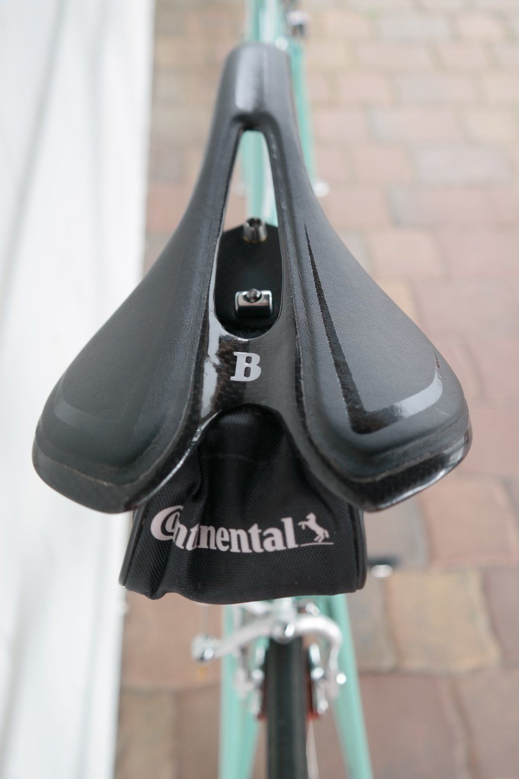

...ich liebe die Beiden und ein Tuning-Ende ist längst nicht in Sicht - das 845 hat seit kurzen auch eine goldene Kette und aktuell teste ich verschiedene Sättel um auch längere Strecken (100Km +) entspannter fahren zu können...
