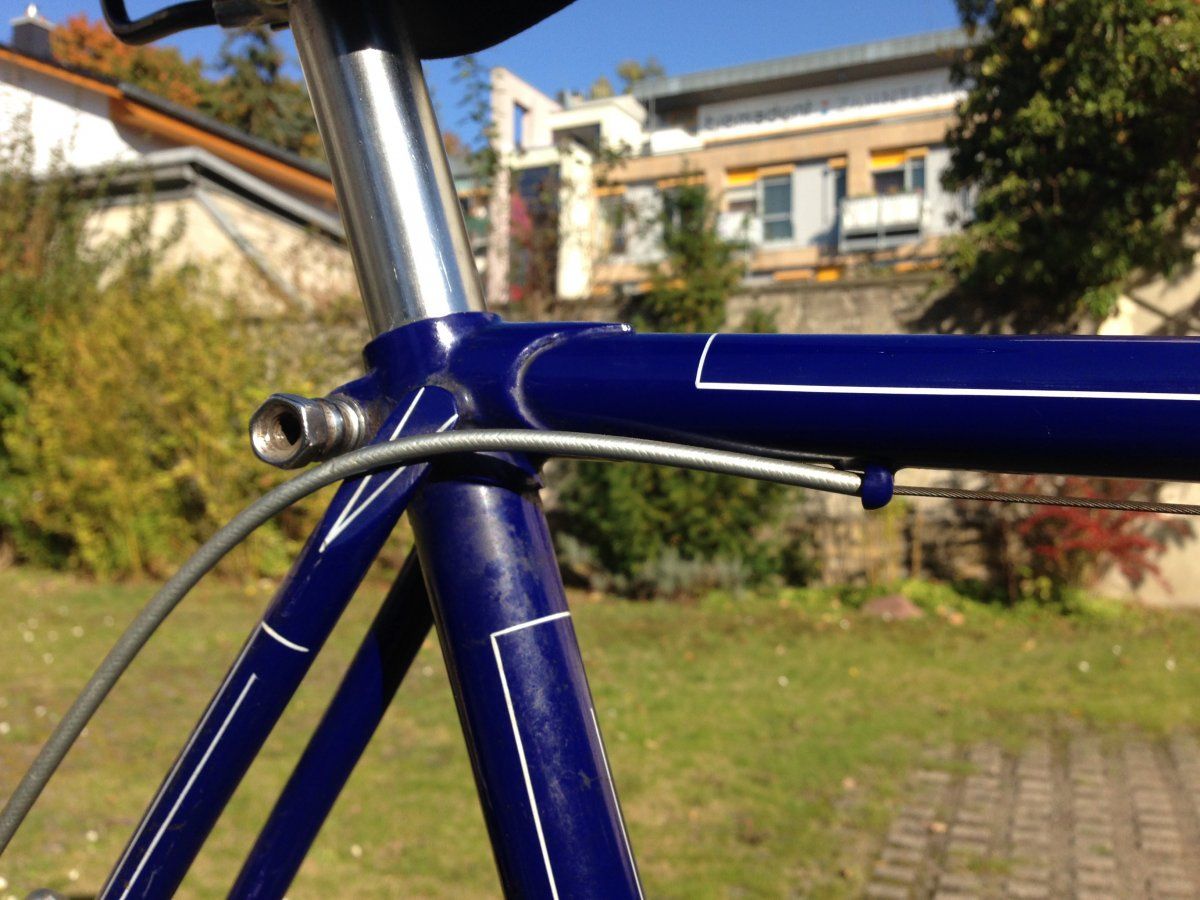

der lack sieht ja vom zustand sahnemässig aus - mehr bilder wären schön
erscheint mir ein spätes modell zu sein - die bremszuganschläge am oberrohr kenn ich so nicht -
bei dianas um 1950 rum waren da am oberrohr nur 3 ösen angelötet durch die die bremsleitung durch ging, an der einen hinterbaustrebe

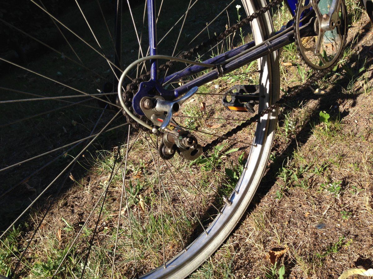

Sehr schönes Rad, auf Grund der Anbauteile, hintere rechte Flügelmutter, die Mutter von der Sattelklemmung und das einzelne Kettenblatt, könnte ich mir vorstellen das da eine F&S Kettenschaltung verbaut war bzw dem Rad gut stehen würde. Mach doch mal bitte ein Foddo vom re. hinteren Ausfallende, ohne Schaltung.
MfG Jens
Servus,
also ... der Lack ist für das Alter in erstaunlich gutem Zustand. Da ist nichts dran zu mäckeln. Putzen, konservieren und fertig. Bloß nicht versuchen, den Rahmen neu zu lackieren oder mit einem zu scharfen Lackreiniger zu bearbeiten.
Wie Jens schon schrieb, sehe ich hinten auch die Flügelmutter für die F&S Kettenschaltung. Das würde zur vorderen F&S Nabe passen; ebenso wie die lange Sattelklemmmutter, über welche dann das Kettchen des F&S-Kettenschaltungsgestänges laufen würde. Auch der 3-fach Kranz hinten spricht dafür.

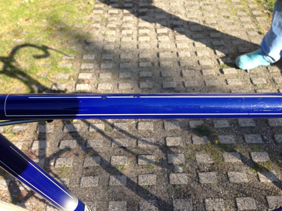

Offensichtlich gehörte die Huret Schaltgruppe zur Erstaustattung, denn unter der Schelle des Schalthebels ist der Lack tiefblau im Originalzustand.

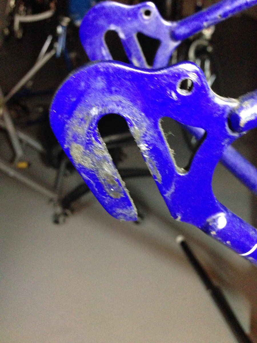

Hast du noch die F&S Bohrungen in den hinteren Ausfallern?
Das rechte hintere Ausfallende hat keine weiteren Bohrungen.

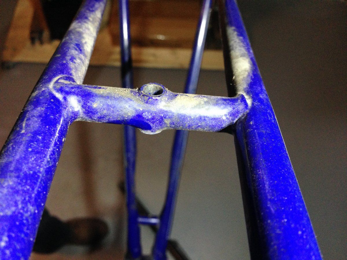

Wie sieht die hintere Bremsbrücke bei demontierter Bremse aus aus?
So sieht die Bremsbrücke aus.

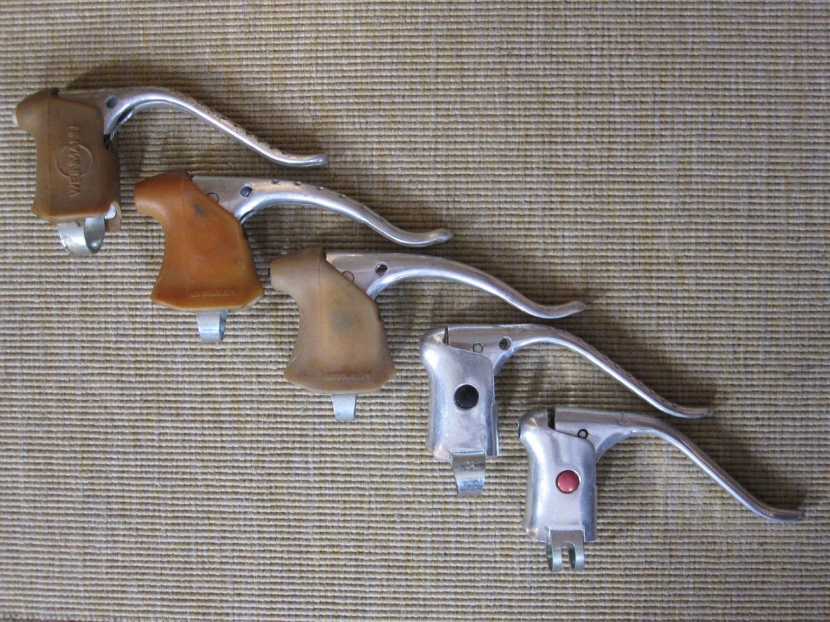

Ich hätte wahrscheinlich noch passende Rennbremshebel - die ganz rechts müßten eigentlich generell passen, auch, wenn sie möglicherweise etwas jünger (1960er Jahre ?) sind:
Falls @Ash25 seine Weinmannbremsen, so es denn die Alten zu den Patent-Bremshebeln passenden sind, weitergeben möchte, würden ich sie liebend gerne übernehmen...
Ich melde mich, wenn ich entschieden habe, welche Bremshebel und Bremskörper es werden sollen.
Vielen Dank.
