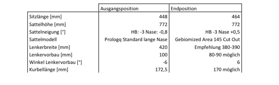

Hallo zusammen.
Vor einer Woche hatte ich mit meinem Cannondale supersix (2019) ein bikefitting. Dort wurde festgestellt, dass mein standardmäßig verbauter Lenker (420mm, 76mm reach) viel zu breit für meine Schulterbreite (370mm). Empfehlung ist ein Lenker mit Breite 380-390mm. Zur Überbrückung haben wir den Vorbau umgedreht so dass er mit 6 grad nach oben steht und die Bremshebel etwas nach innen gedreht.
Nun bin ich auf der Suche an einem neuen Lenker. Gerne hätte ich einen der oben flach ist da ich das a) sehr bequem finde und b) gut aussieht. Die Kabelverlegung sollte im besten Fall in einer Rille sein, keine interne Verlegung.
Die Sitzposition ist aktuell angenehm aber ich würde gerne wieder etwas tiefer/sportlicher zu kommen. Deswegen würde ich den Vorbau wieder umdrehen auf -6 grad vorerst.
Preisbudget wäre bis max 200€, gerne drunter. Ob carbon oder Alu eher egal. Auch AliExpress käme für mich in Frage wenn es dort was sinnvolles gäbe.
Folgende Modelle habe ich bisher rausgesucht:
Pro PLT ergo kompakt
Levelnine Aero carbon
Lambda lll Aero carbon
Deda superzero alloy
AliExpress: the one aero Lenker
Was meint ihr dazu? Und sollte ich den Vorbau auch tauschen oder erstmal mit dem alten (wieder in ursprünglicher Position) versuchen?
